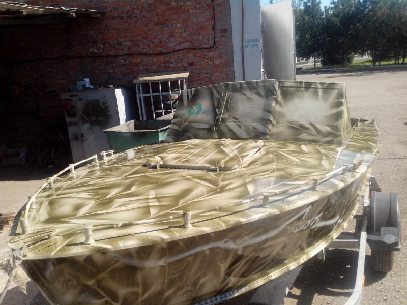

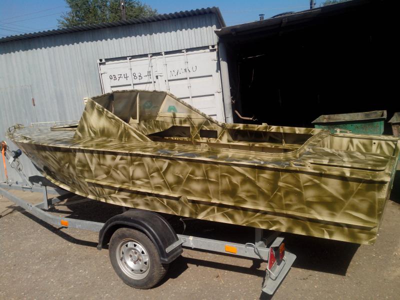

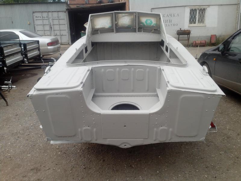

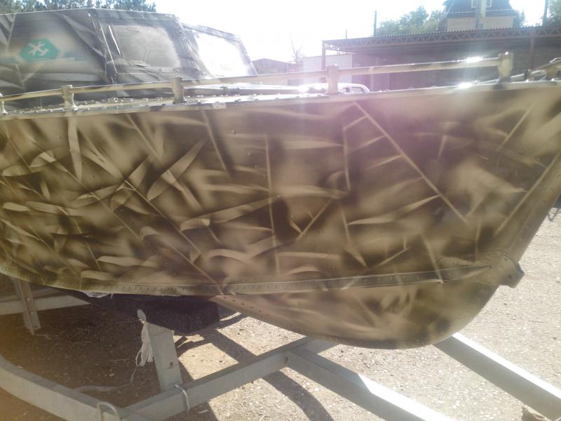

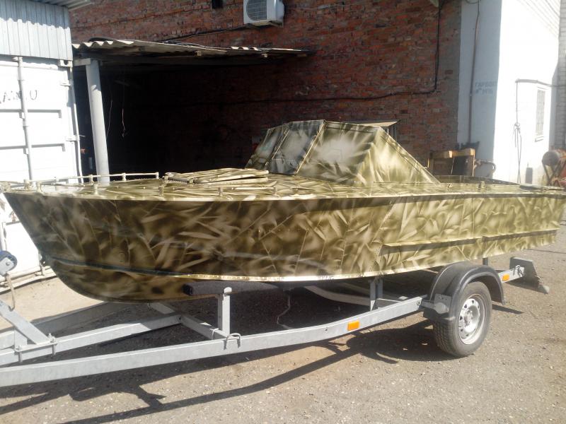

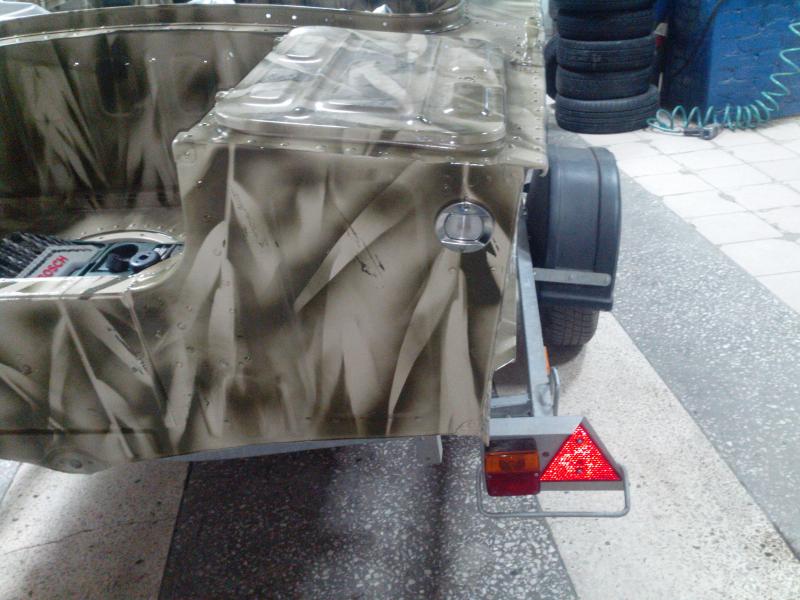

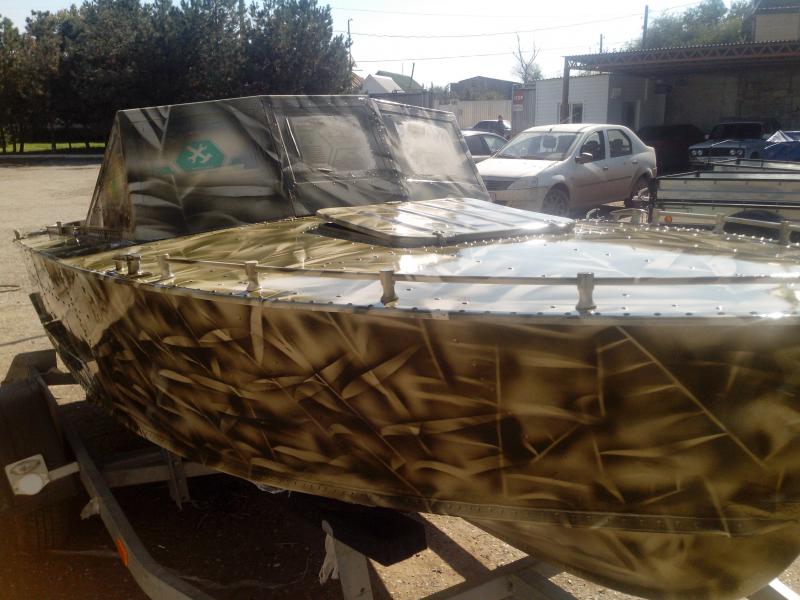

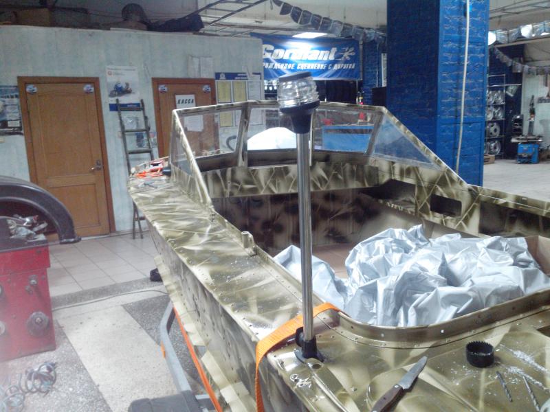

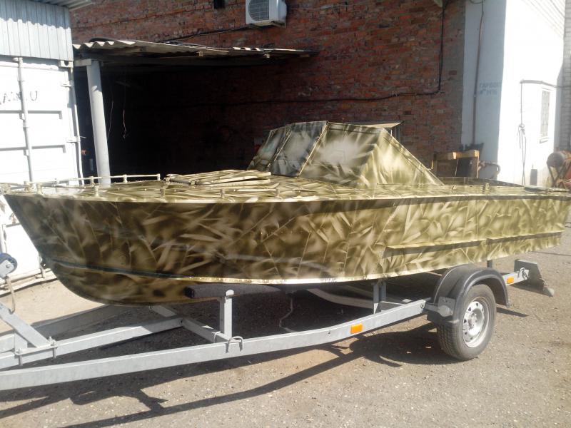

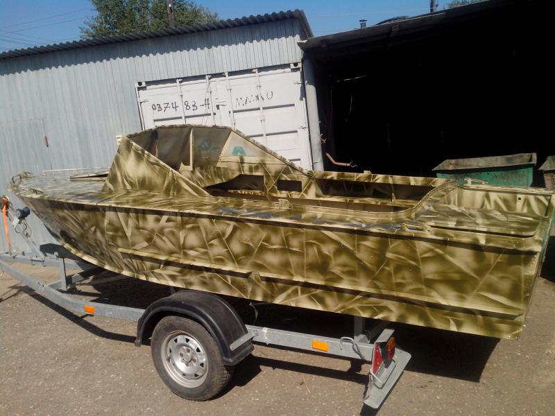

Вот так мы выглядим на сегодняшний день!
ВСЕХ АСТРАХАНЦЕВ С ОТКРЫТИЕМ ОХОТЫ!!!
AstrahanЕЦ
16.10.2012
415
Астрахань
Прогресс-2м
вихрь 25 Tohatsu 50MPTOS

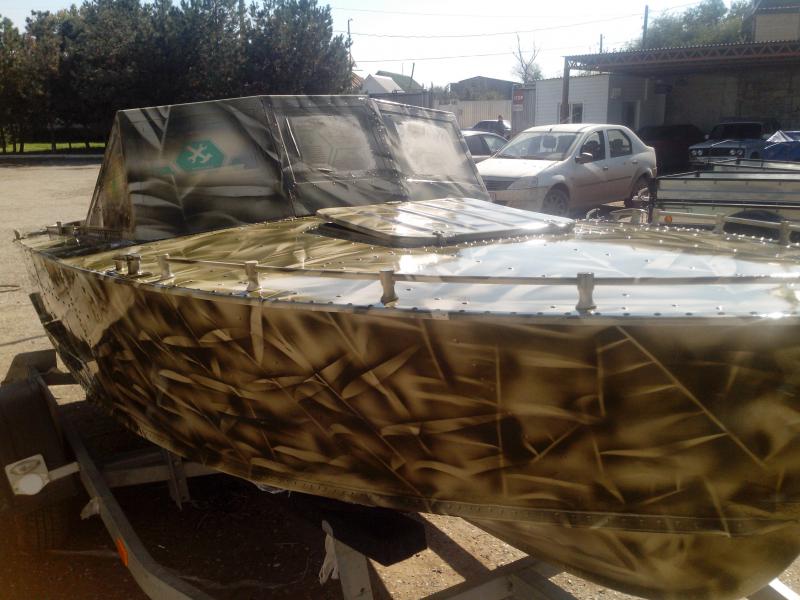

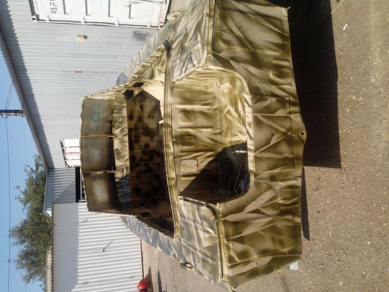

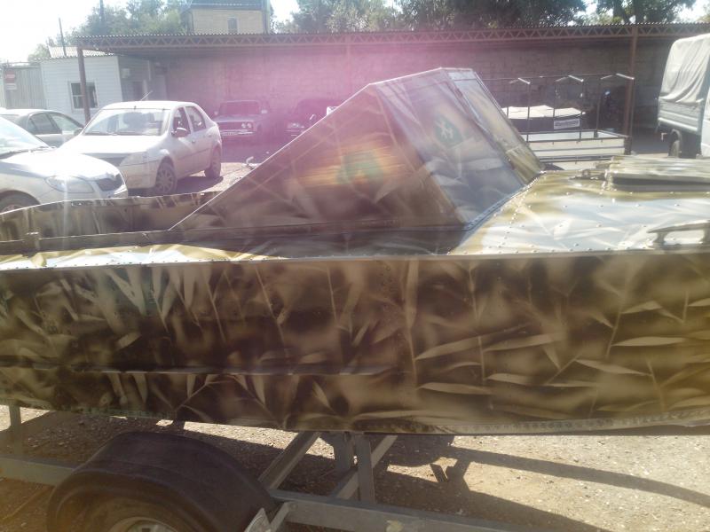

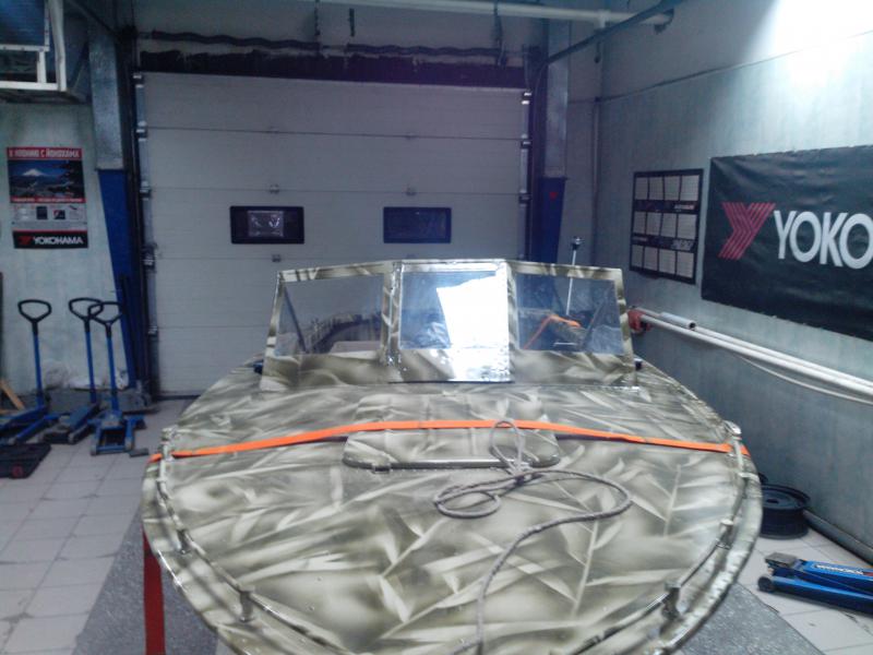

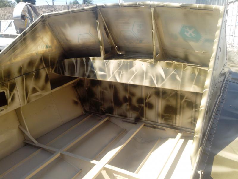

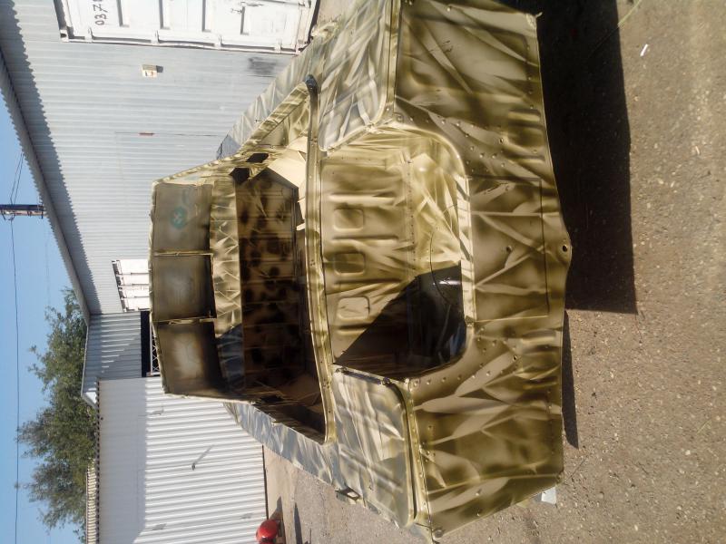

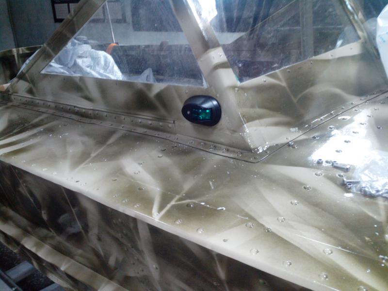

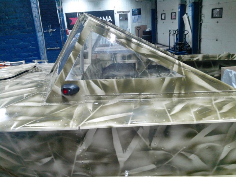

Хронология как всегда нарушена

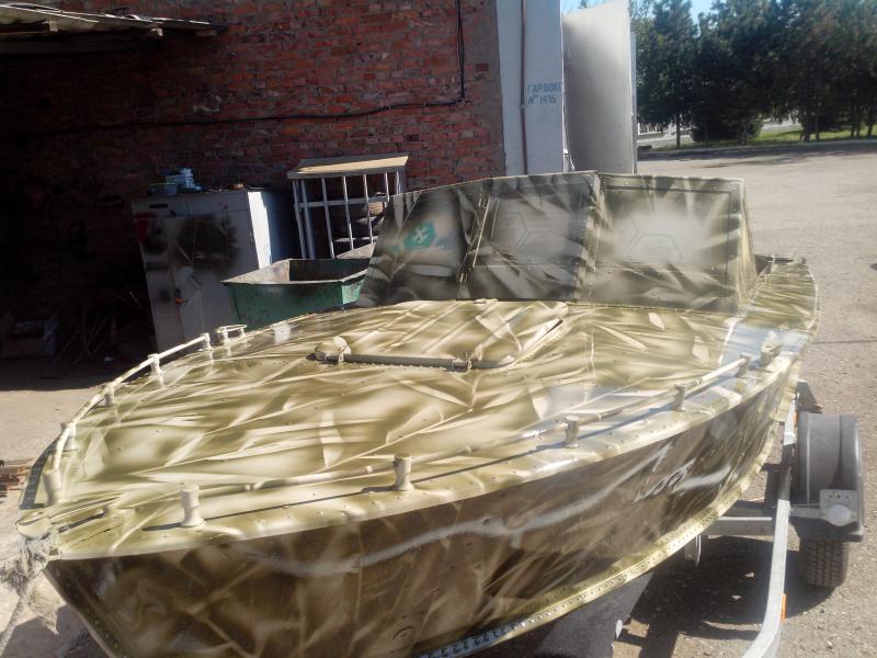

Покраска - СУПЕР!!! :good:
Тихон
20.08.2011
311
Тихон
Суза 4т ДФ-70

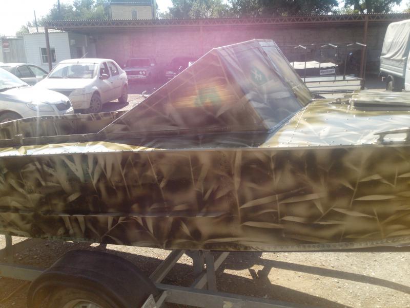

Камуфляж отменный получился! :good:
П.с. Фото есть в хорошем качестве? На мыло мне можно скинуть,если есть? :roll:

Фоткал с телефона поэтому здесь они практически в оригинале.

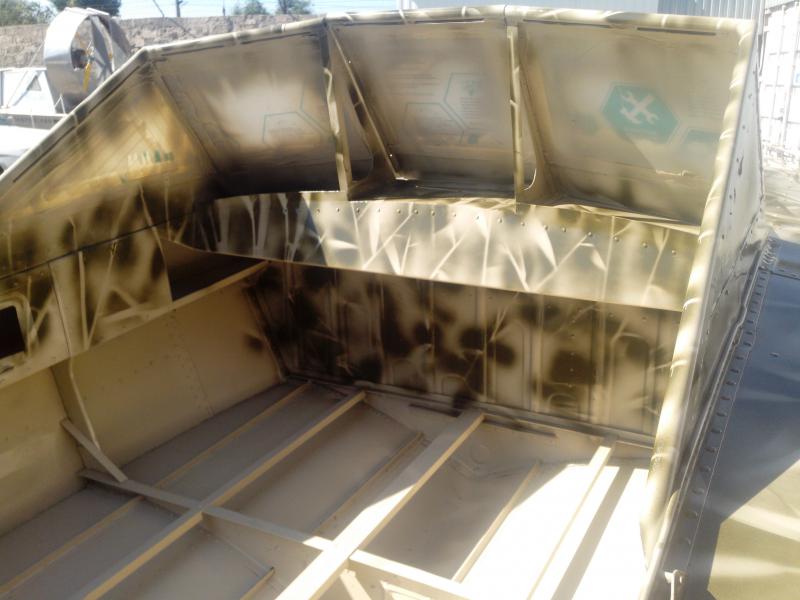

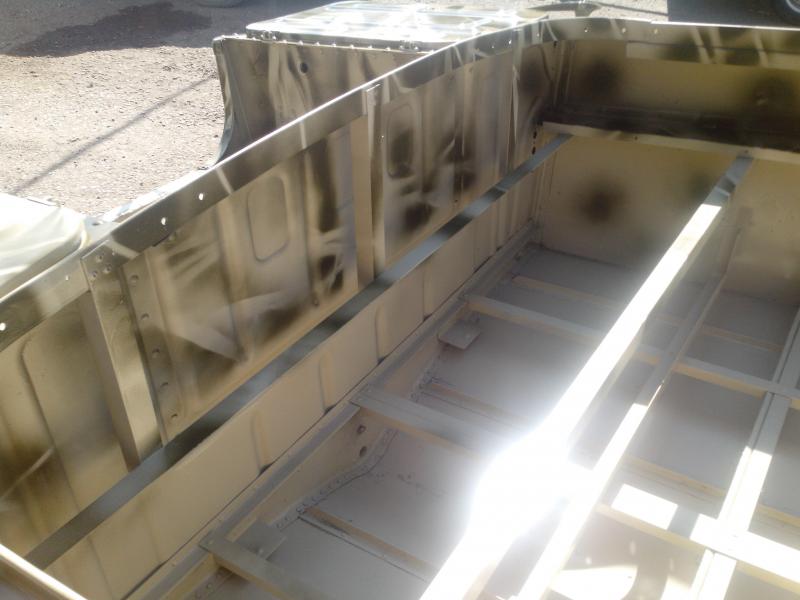

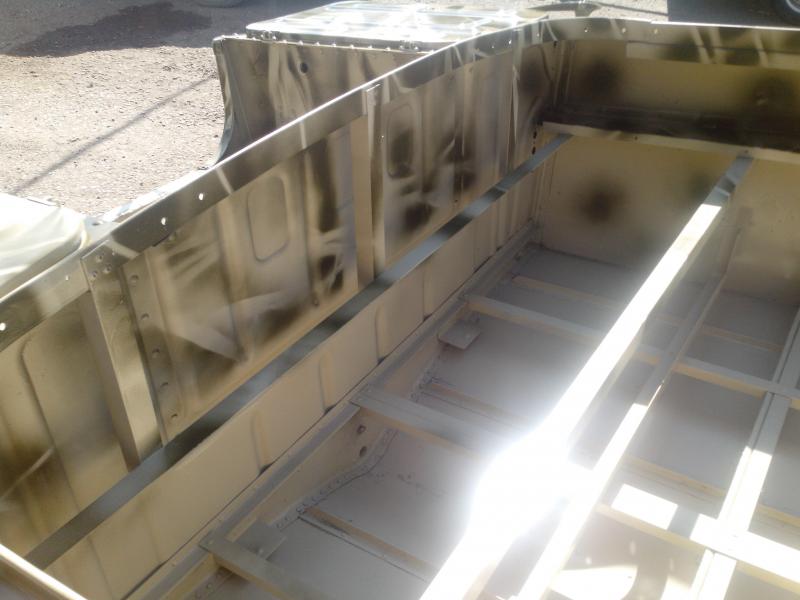

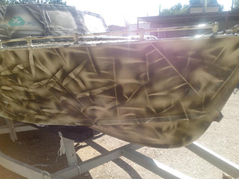

AstrahanЕЦ, респект!!! Покраска в камуфляж СУПЕРР!!! Блин, тоже хочу в камуфляж бабахнуть, но в этом году руки не дошли. Я так понял ты пылил темной краской через камыш по светлому фону??? Мороз стукнет, оттащу к Лёше, нужно что то придумать типа тарги, чтоб можно было пластиковую маленькую лодку перевозить....., а на следующий год тоже закомуфлирую.......

Серега привет. У товарища моего камуфляж на тёмном фоне тоже не плохо смотрится. Торга дело хорошее только у меня и куласа пока нет. да и тент тогда как ставить. Как у тебя прошло открытие???

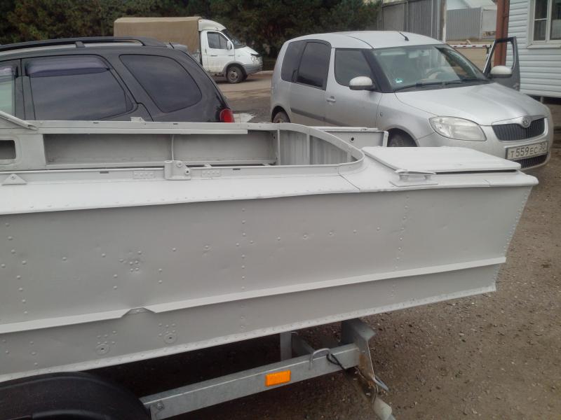

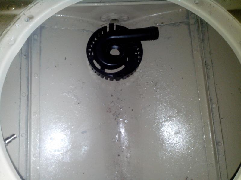

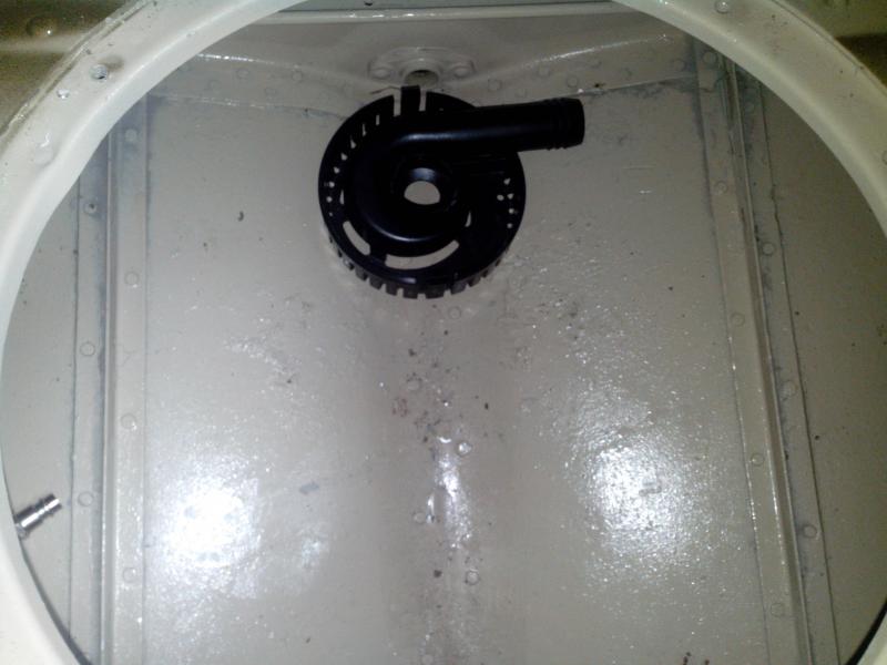

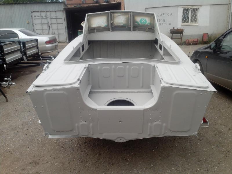

В перерывах между охотами продолжаю переделку своего красавца. На этой неделе куплю пластик, буду обшивать борта и делать слани.
AstrahanЕЦ сказал(а):

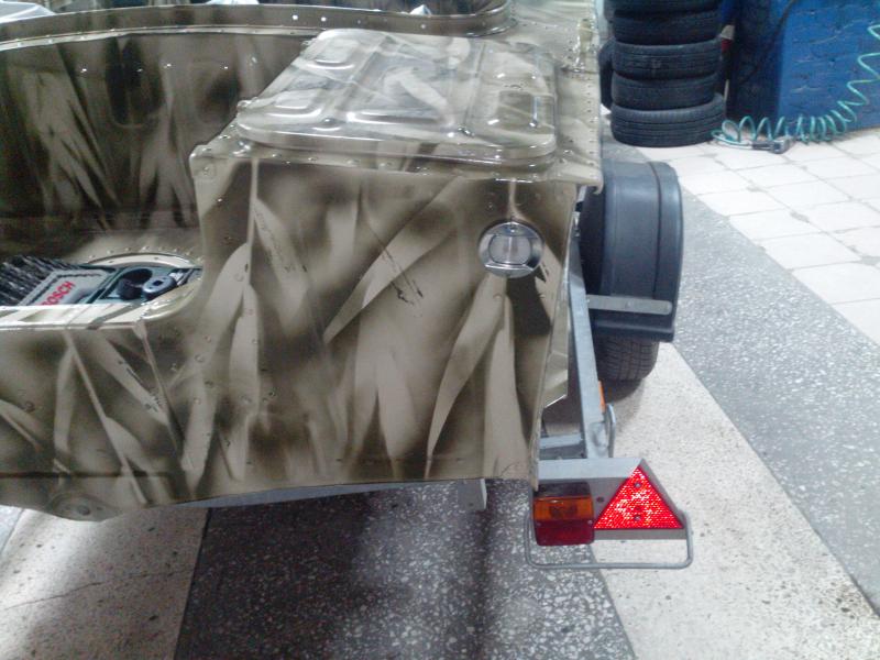

Откачка, думаю делать ли для неё кронштейн? Или за счет шланга нормально держаться будет...
Коль, полюбому лучше на кронштейн, а вместо шланга поставь "сливной гофрошланг" от стиральной машинки(продаются в любом сантехлабазе), он и мягкий(штуцер помпы не отломит) и долговечный и загнуть хоть куда можно :good:
AstrahanЕЦ
16.10.2012
415
Астрахань
Прогресс-2м
Кронштейн дело хорошее только если надо будет помпу быстро достать и почистить то уже будет проблема.
...если надо будет помпу быстро достать и почистить то уже будет проблема.
Отнюдь... если вместо болт-гайка закрепить к кронштейну "винтом с накаткой/барашком", то процесс снятия/чистки абсолютно не займёт много времени :pardon:

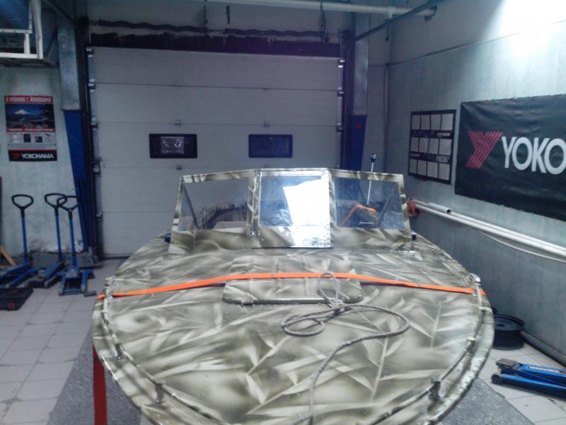

Классный катерок получился, земеля! Это ты в "Колесе" это доделывал?

Ага на работе

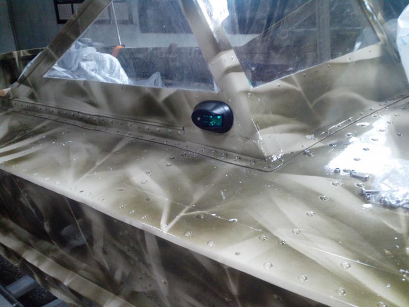

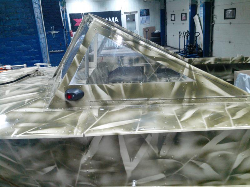

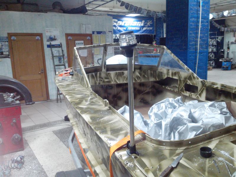

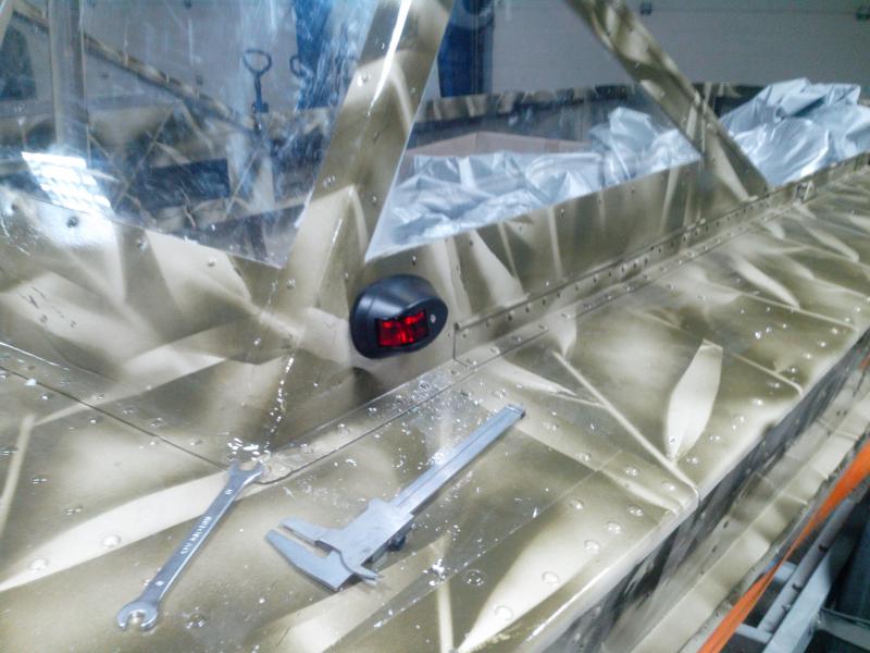

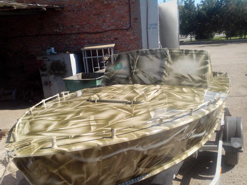

Фонари не айс,надо было из жигулевских колхозить! :D
AstrahanЕЦ
16.10.2012
415
Астрахань
Прогресс-2м
И чем же они так неайсовы?
zavitay
04.07.2012
6 355
385
Стрела
Николай,шутка! Отлично получилось! Это я к смыслу велосипед изобретать. А кормовой фонарь я видел светодиодный от прицепа 500 руб,я сам маху дал и простой купил,а он потеет. Поставь светодиодные лампочки,электричество вообще не жрут. Отличная лодка! Супер!
Лёшик
08.01.2014
2 414
349
Киев
вихрь30,20 Ямаха-2

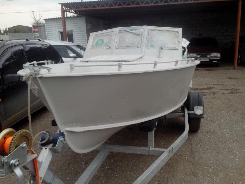

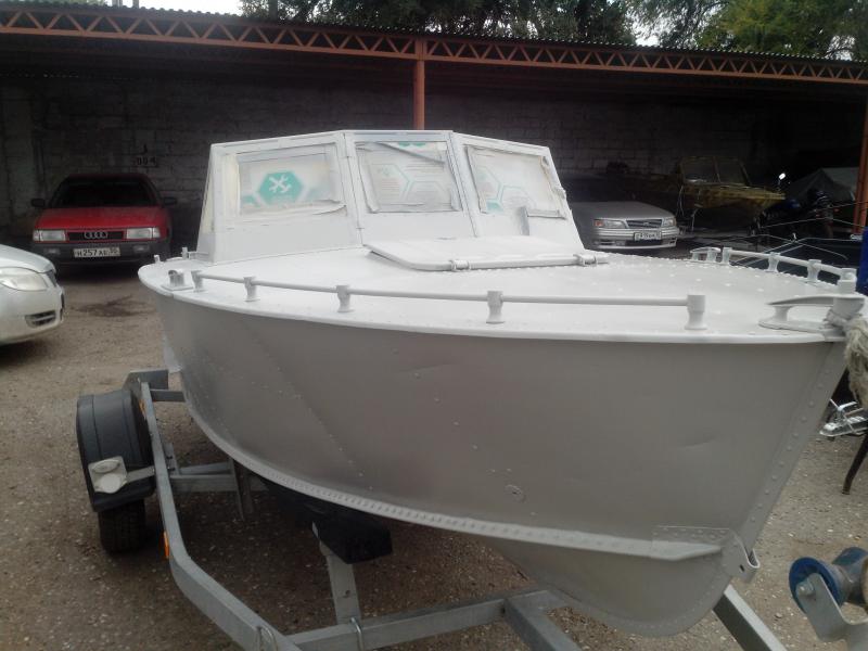

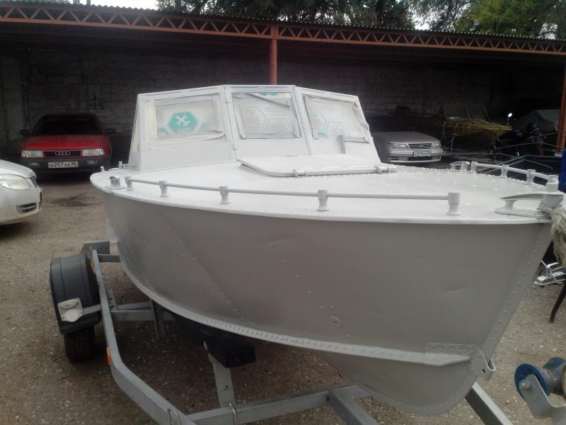

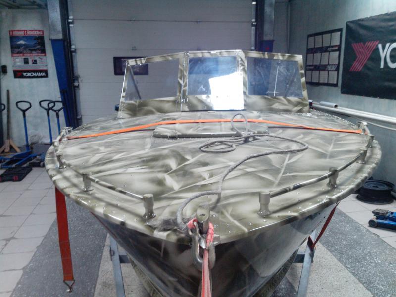

Сделано красиво.Сними леера пока ноги целы.
AstrahanЕЦ
16.10.2012
415
Астрахань
Прогресс-2м
АААА, понятно :D Кормовой вроде весь на уплотнителях, будет потеть на герметик его гада посажу. Лампочки пока трогать не буду, по мере перегорания перейдем на диоды.

А насос я у себя крепил резинкой,просверлил по бокам два отверстия и притянул,по колхозному,зато быстро и просто.Помпу брал под дюйм.Только сверли не в днище! :D
Спасибо за совет, учту. Но трогать пока не буду, время покажет.
max52
08.03.2013
1 199
34
заволжье ( нижегородская обл)
max52
Камера от газона
Теннисная ракетка
А чем леера мешают???? Тот сезон на проге 2м отходили с леерами,понравилось!! Себе тож поставлю!
zavitay
04.07.2012
6 355
385
Стрела
Смотрится нормально,а прикинь,как запрыгивать на нос,когда от берега отталкиваешься,залезаешь коленкой ведь сначала.
