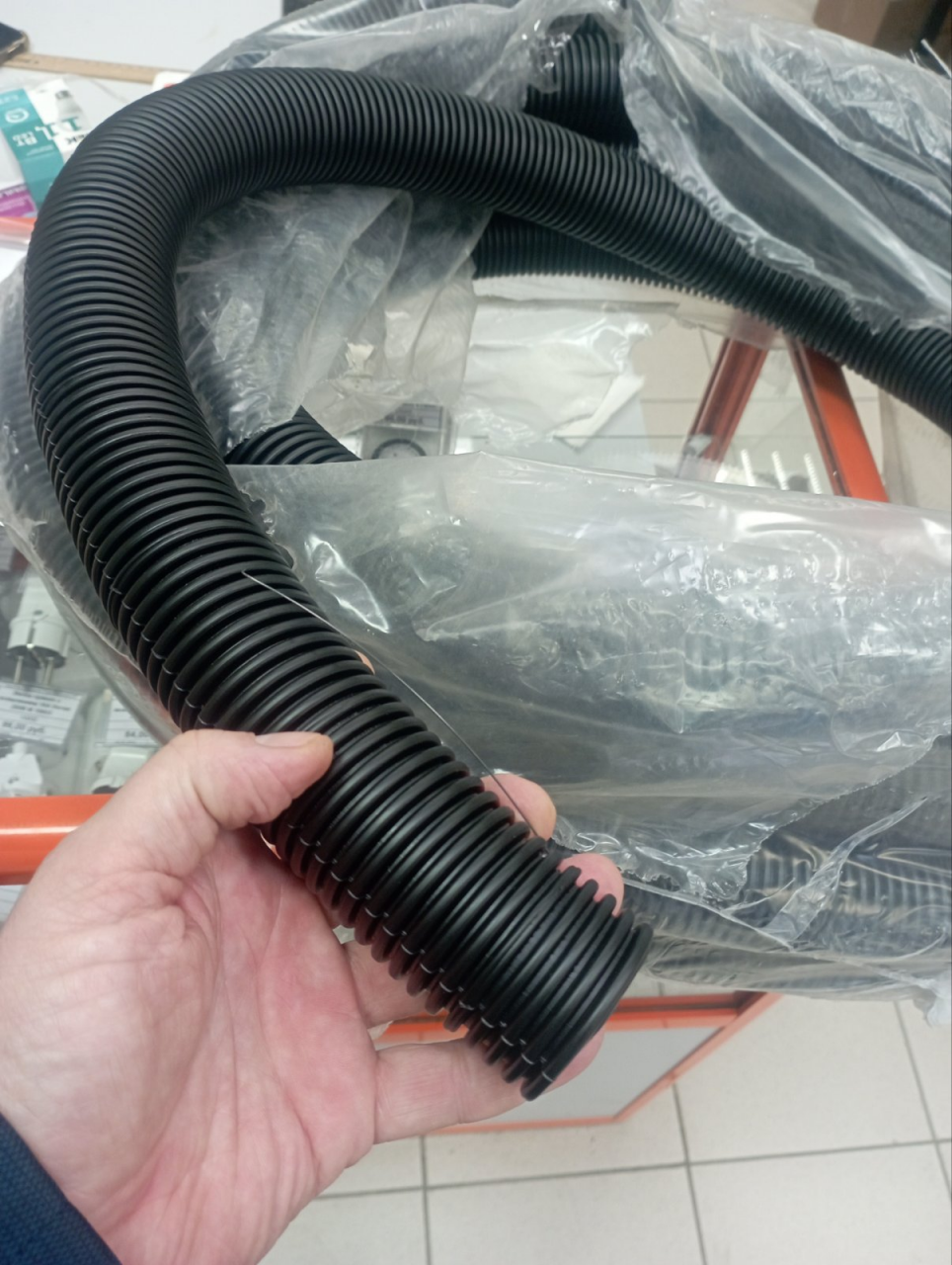

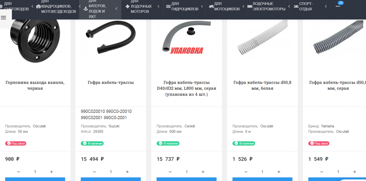

Полез искать гофру для тросов и кабеля от транца до двигателя и слегка офигел от цен....
255134
Сходил в свой любимый магазинчик по электрике...., D50 мм, не боится УФ и стоит 70 рэ/метр!
255130
Ну вот чисто для сравнения!

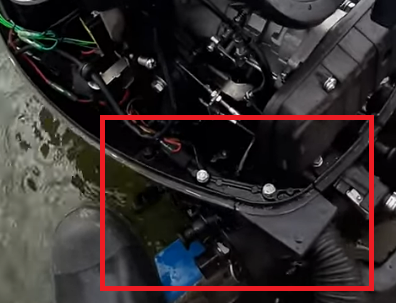

Ну... замерить диаметр выходного отверстия в транце - понятно, внутренний диаметр гофры - тоже понятно а вот как к мотору приделать.... там вход для тросов эдакий не круглый и для бензошланга вход рядом.

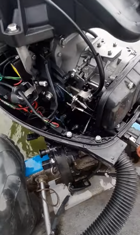

Прикольно! Ни разу не сталкивался!))) Но ЗА! Что для этого необходимо?
я так по фоткам посомтрел там какой то сьемный модуль есть
255137
по хорошему его надо снять, обмерить и вместо него сделать изделие с переходом под гофру

у тебя походу там провода просто резинкой какой-то сжаты внутри этого бокса
как вариант если их этого бокса можно вытряхнуть резинки и он по размеру больше гофры, можно сделать вставку под гофру в этот бокс
Одно и то же видео нашли!)))
А если сделать квадратный вход на этот типа модуль и круглый выход на шланг? Завтра-в выходные буду лодкой заниматься, посмотрю-подумаю...

В этом видео мотор румпельный - через его гофру тросы газ-реверс не проходят, их там вообще нет, у меня тросы пойдут в этот же верхнеквадратный прилив и кабель на РУД там же... вроде как, но могу и ошибаться, откуда кабель выходит, не помню. Надо ехать к мотору! Завтра!

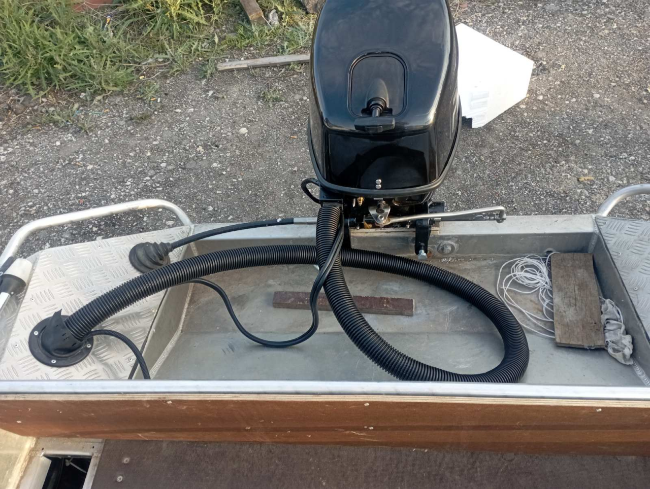

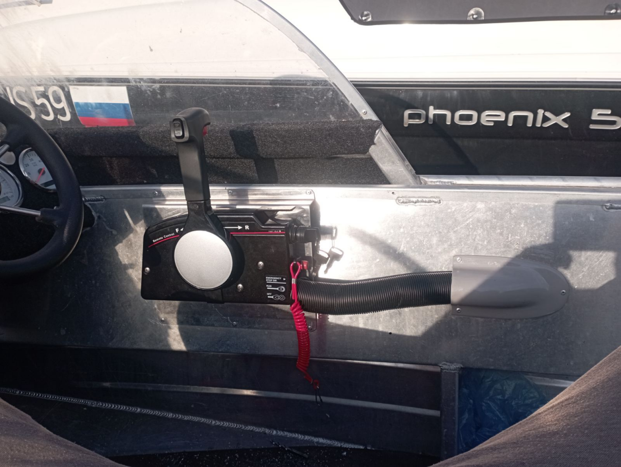

Всем доброго субботнего вечера!
День провел с лодкой, поставил РУД, протащил провода, троса, подключил тах. ЧТо могу отметить, 15 футовые троса на мою 460-ую лодку великоваты, 13 - мало, 14 нужны по хорошему, но собственно, большая петля в транце на погоду не влияет, пусть будут. А вот с гофрой какая-то засада, в итоге 2 метра оказалось маловато и надо по хорошему 220 см, опять же из-за длины тросов, в принципе, замотаю серым армированным скотчем в месте выхода тросов из транца, будет держаться. Касательно портов - походу не надо их, ибо кабель от РУДа толстый, два троса и кабель на аккумулятор в гофру не влез из-за разъема на кабеле - уж больно он большой. В итоге, гофра с тросами газ-реверс и основным кабелем, а бензопровод и кабель на акк лежат отдельно. Не особо хорошо получается. Буду искать спираль и облагораживать сие.
А в остальном, тах включается, трим работает, двигатель не запускал на воздухе. Троса отрегулировал, РУД должен работать нормально. Прошприцую, поменяю заводское типа масло в редукторе, и можно на воду на обкатку.
Чето устал я реально, 4-ый сезон и третья навеска двигателя по полной программе... :pardon:
255150
Единственно не понял, как с ключа управлять электроподсосом, типа, включаю зажигание, нажимаю ключ - включается подсос, а дальше как? Он же сразу выключается?
Подсос в хонде допустим ,при нажатии ключа срабатывает салинойд, и закрывает заслонки, пока держишь нажатым -стартуешь страртером
На какой калайдер тебе вобще эта петля в транце?
Только троса не вздумай шприцавать :hahaha:, а то есть умники

Ну так и запускай с нажатым ключом.
А куда лишний метраж тросов деть? Их некуда спрятать абсолютно, а в транце петлей норм лежат.
