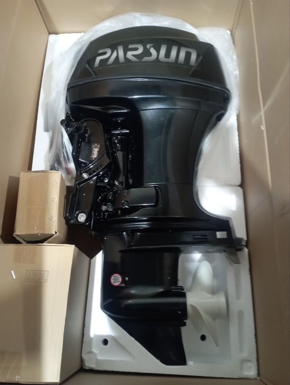

Всех приветствую!
Сдается мне, начинается водномоторный сезон....:lodka:
Сегодня сгонял на разведку к лодке, открыл моторчик, пооблизывался.:crazy:
Ну какой же он огромный и тяжелый, не представляю как сие на транец вешать!

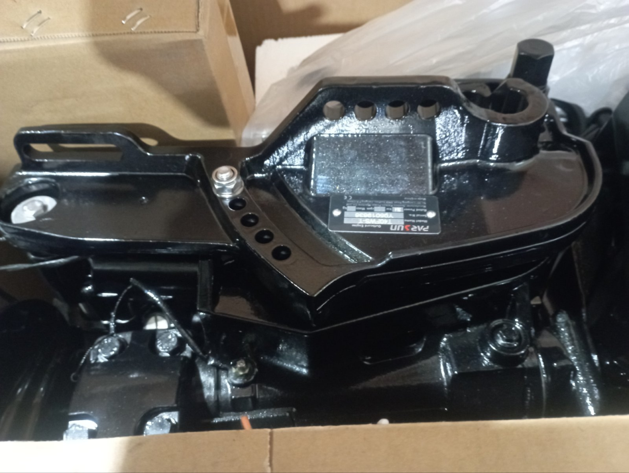

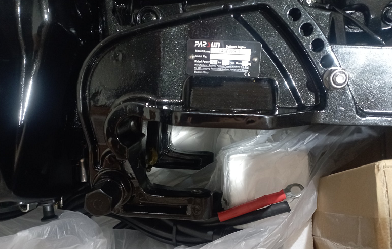

У станины сверху есть 4 отверстия, но между ними что-то большое расстояние.
Хорошо хоть клыки на месте и отверстия в них с резьбой, болты вкрутить можно...

Сереж в клыках резбовые отверстия это и есть струбцины недокомплектованые .

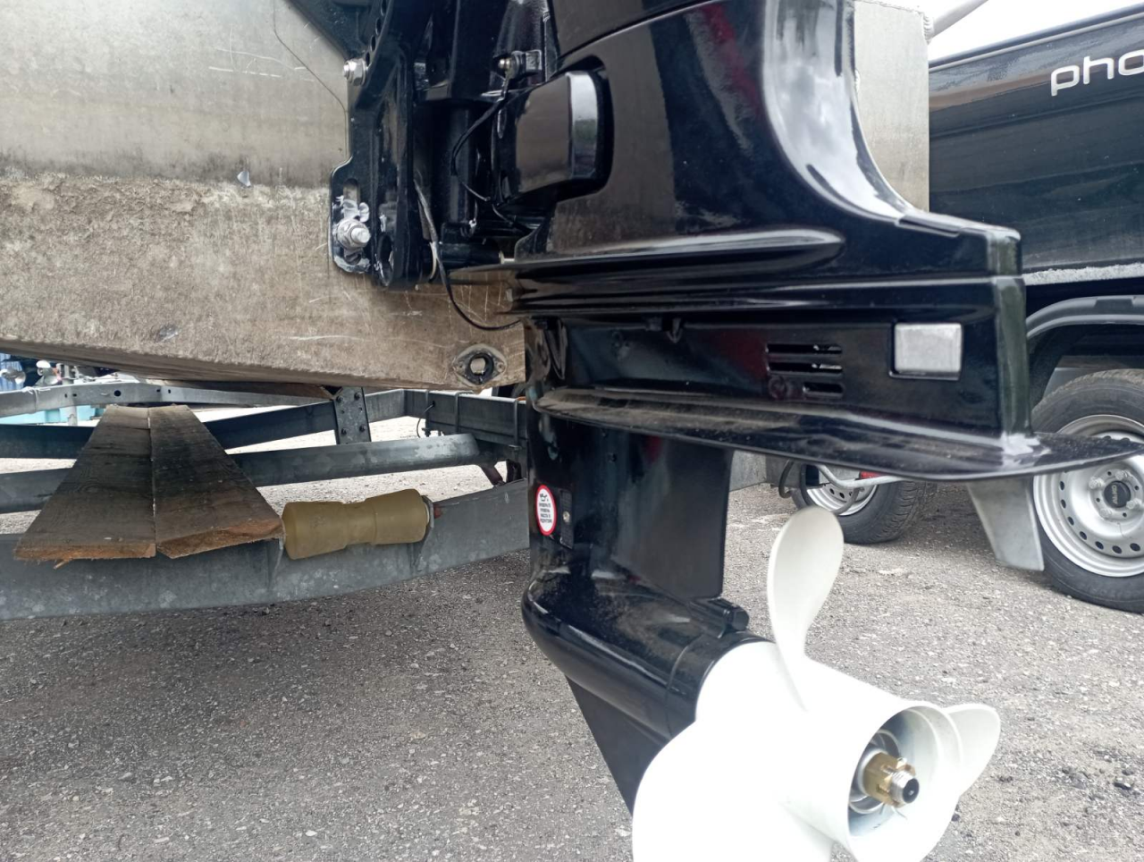

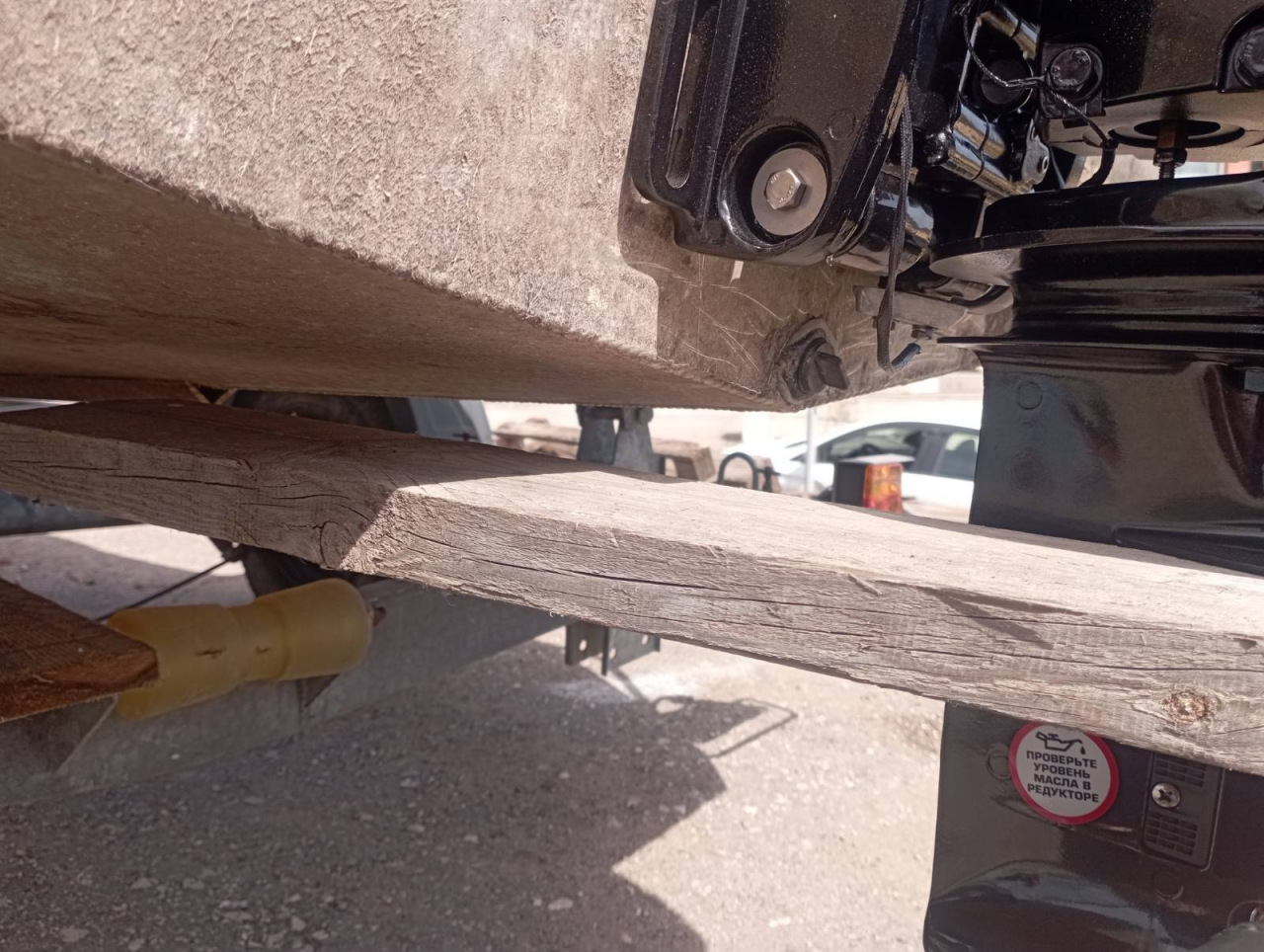

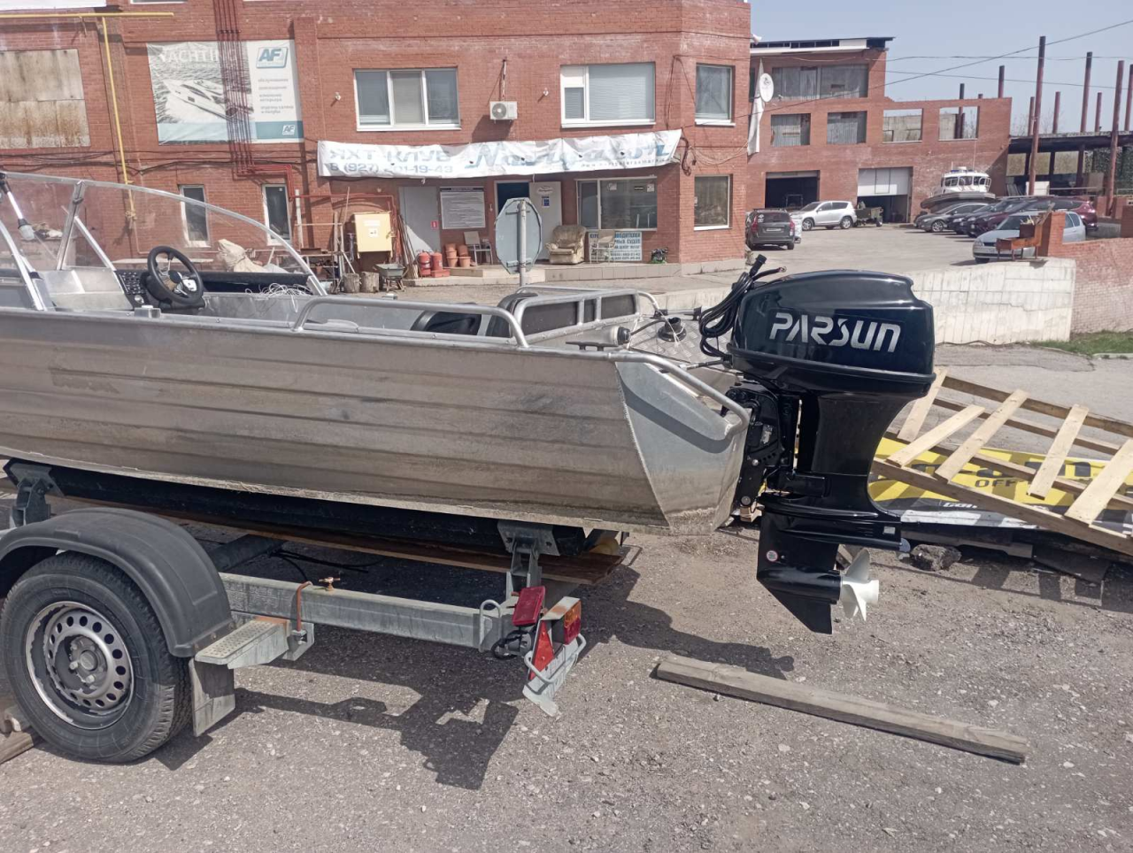

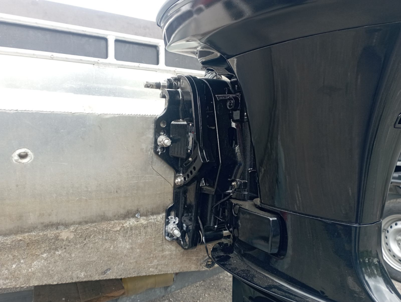

В общем, отчитываюсь! :)
254637254638254639
Вдвоем, "весело бревнышко подняли" и навесили спокойно, напрягов не замечено вообще!
Висит на клыках с подкладкой под место струбцин, чтобы четко по линии транца выровнять.
АКП ниже линии дна сантика на 3... в принципе, дальнейшие действия понятны. Буду ровнять и поднимать с возможностью переиграть высоту.

Вешаешь на транец, сверху отверстие сверлить в транце по верхнему отверстию станины, нижнее тоже по верху продолговатого выреза. После этого мотор навесить подняв на 1 отверстие, оттуда и будешь потом плясать - оставив так или опустив или подняв на 1.
Вот это - самая подходящая инструкция по правильной навеске!:dedok
Посмотреть вложение 254637Посмотреть вложение 254638Посмотреть вложение 254639

Может сразу повесть в ровень с килем или чуть ниже?

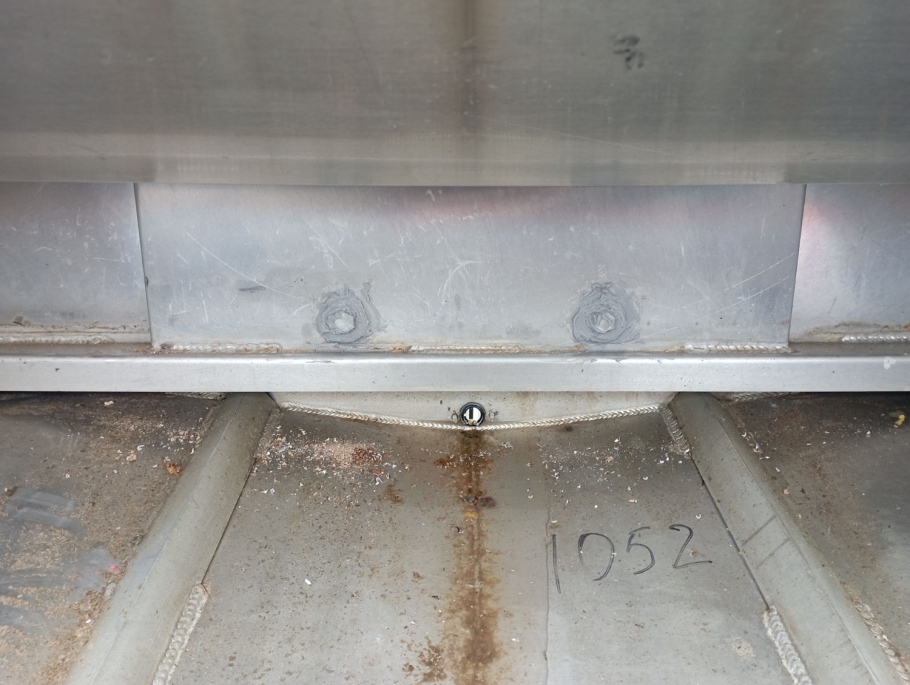

У площадки мотора 4 крепления к транцу, два верхних с 4-мя отверстиями, два нижних - продольная проточка. Повешу по мануалу - см. выше, будет возможность играть высотой мотора в размерности "АКП на 3 см ниже дна - АКП на 1 см выше дна в 4 шага" - по-моему вообще норм вариант, ну и еще плюсом трим в наличии! Вывешу на вторые отверстия, будет по мануалу - в 0-2.5 см, попробую, прохваты, брызги, оно же ощущается, как лодка идет... отрегулировать не проблема, на песочек транец вытащил и крути гайки, найдется правильное положение, залью герметиком и все закручу. Вообще процесс приятный и желательный во всех отношениях, и это, имхо, главное, до кучи еще винт лежит новый, скоростной по сравнению со штатным ( в основном один буду ходить - на работу с работы) - опять же эксперименты, тесты, интересно! :drugi:
Как стоял мотор до этого?
30 мм как по мне очень низко, лишняя дырка в транце
... ты про старый двиг или новый, старый был... надо пошукать в старых сообщениях, завтра.
Сейчас 30 мм для первого отверстия (висит незакрепленный), далее двигатель поднимается на ...., у нас сегодня в обед начался ураган-пылищщщща, нунафик, зачехлил и уехал, разберемся позже!
1 885
Сейчас 30 мм для первого отверстия, далее двигатель поднимается на 1.... пока не скажу точно на сколько, главное - надо замерить расстояние между отверстиями, типа, шаг подъема, у нас сегодня в обед начался ураган-пылищщщща, нунафик, зачехлил и уехал, разберемся позже!
Мерял хоть не с поджатым мотором? Паралельно килю?

Мотор поджат, только с коробки, параллельности/перпендикулярности пока нет, рано все. Разбираюсь пока что. Помню все принципы и Правила, 30-ку сам вешал - настраивал, супер было, ну да опыт не пропьешь;), Вихри-Вихри....! Справлюсь, уверен! Советам рад, прислушиваюсь и применяю, за что огромная благодарность всем! :drugi:

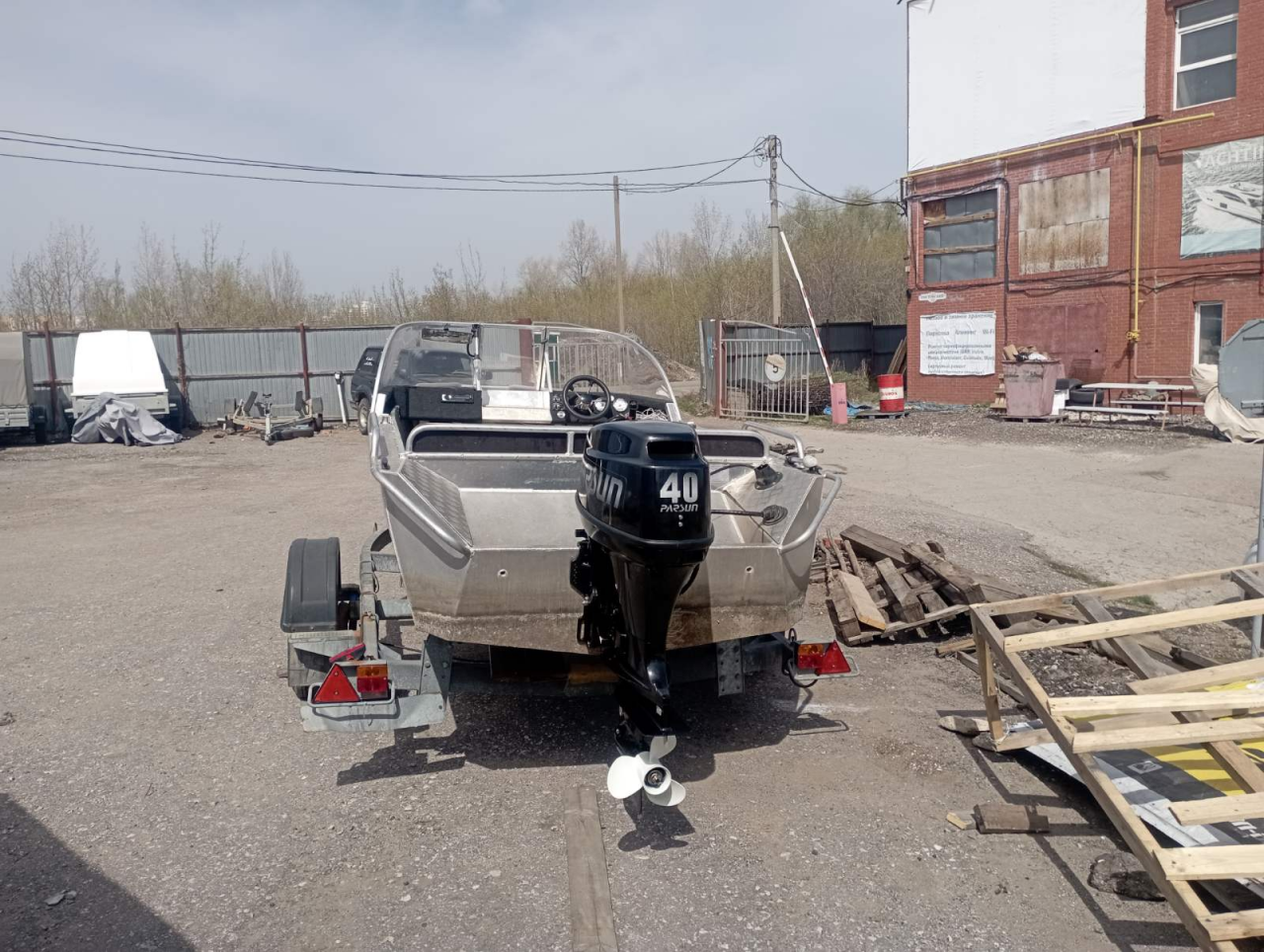

Сегодня сподобились в 4 руки закрепить мотор!
Отверстия вообще в одного отмерял, просверлил, а вот поднять на 3-е - пришлось товарища брать в помощь. Сложностей, в принципе никаких нет, но вот на 3-ем отверстии если сверху, АКП получилась вровень с дном (ну или на пару мм ниже), переживаю таки за прохваты, но тут теперь только тест на воде, после обкатки и если что не так - транец на берег, трим вверх и перевешивать мотор на 2-ые отверстия. Ну да будем посмотреть! :yes:
