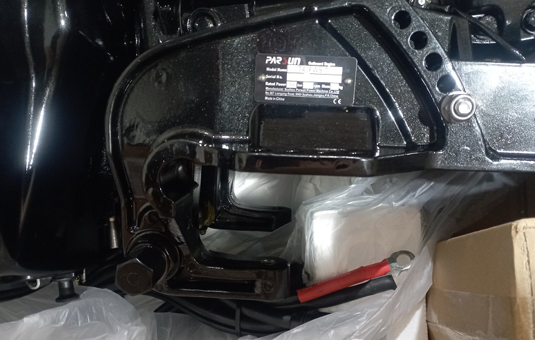

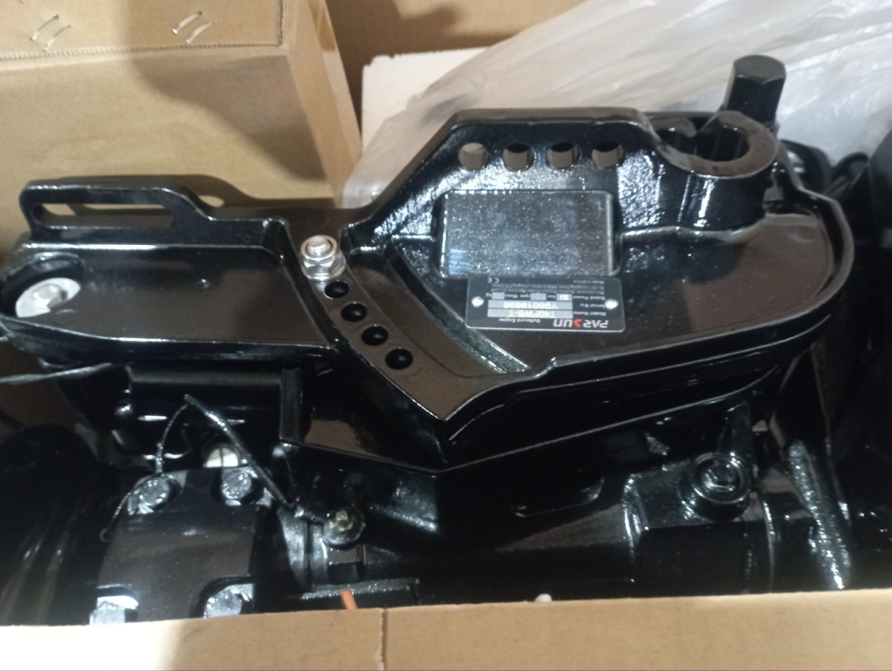

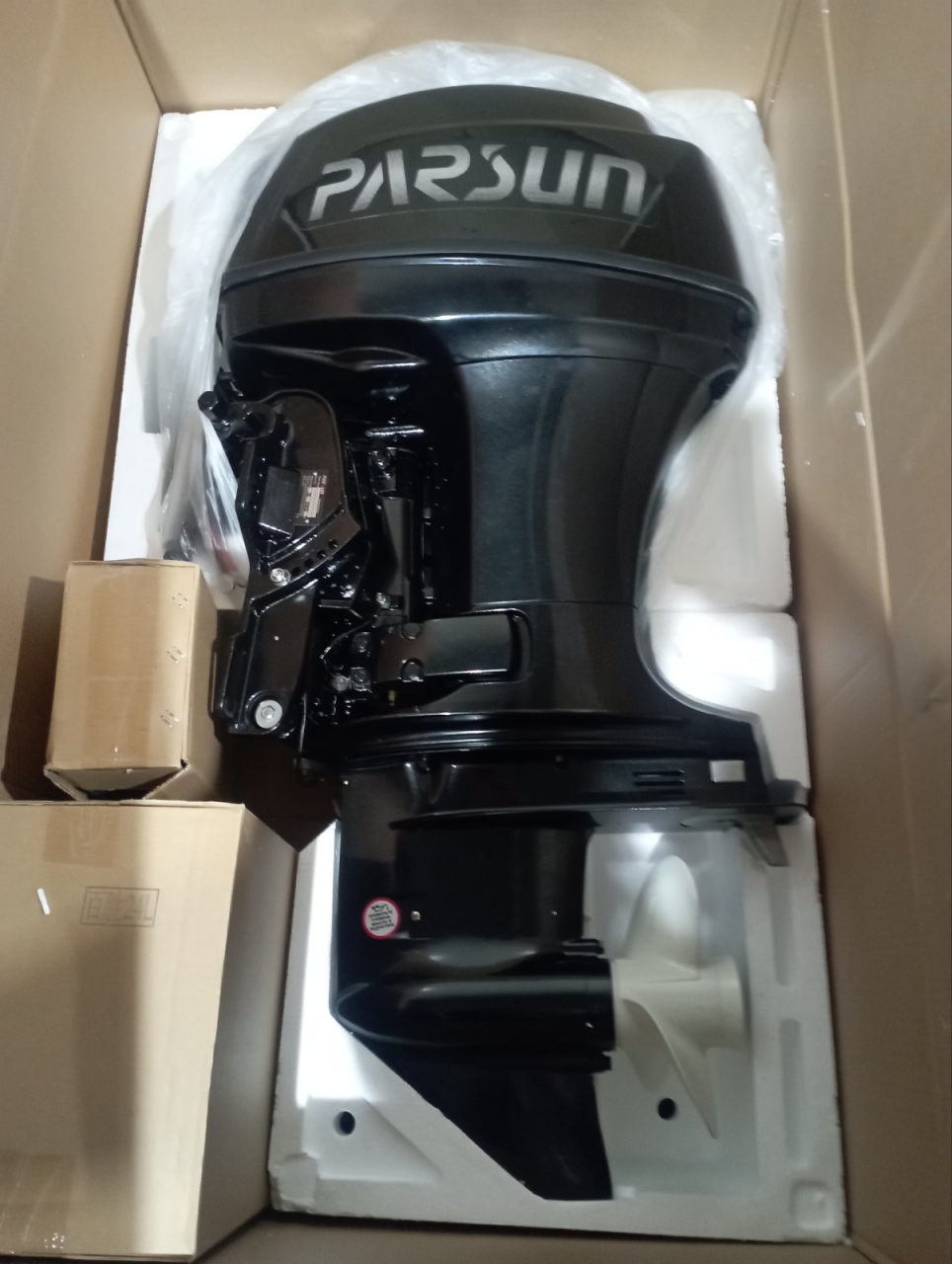

Ну какой же он огромный и тяжелый, не представляю как сие на транец вешать!
На сколько от киля опускать... струбцин нету. Пока что одни только вопросы.
Ну я понимаю, что 0-2.5 см, но как оно поедет, непонятно. Транец 40 см, у мотора 44 см до АКП,
2 см подкладка стояла на старом моторчике и были небольшие редкие прохваты...
У станины сверху есть 4 отверстия, но между ними что-то большое расстояние.
254625
Хорошо хоть клыки на месте и отверстия в них с резьбой, болты вкрутить можно...
254623
Ну это мысли, пока мысли...

Вешаешь на транец, сверху отверстие сверлить в транце по верхнему отверстию станины, нижнее тоже по верху продолговатого выреза. После этого мотор навесить подняв на 1 отверстие, оттуда и будешь потом плясать - оставив так или опустив или подняв на 1.

Вешаешь на транец
Дмитрий, благодарю! А смысл есть крепить доп. болтами в отверстия в клыках? Поставить люминевую прокладочку к транцу и закрутить, имхо, 6 болтов это лучше, чем 4.
И еще вопрос, старые два сквозные отверстия в транце - как лучше закрыть?
simply man
26.06.2012
1 006
908
6 болтов мне кажется смысла нет, у меня ямаха 115 под 200 кг весом висит на 4-х.
Старые отверстия - посмотреть подходят ли к новому мотору, если нет - я бы заполнил герметиком просто.

Не, там 30-ка была, они вообще не в тему, ну в принципе соглашусь, транец не развалится, а водичка - сквозь герметик не зайдет, да и болты там были не в пример новым по диаметру. Благодарю за советы!
А вот еще, по опыту, вдвоем реально 40-ку накинуть из коробки на транец, ну в смысле, без лебедок, чисто взять и поднять?
30-ку я один вешал. :)
simply man
26.06.2012
1 006
908
У меня подобного опыта нет, но как бы я сделал:
  1. Опускаем жопу у лодки на прицепе.
  2. Поднимаем мотор вдвоем так чтобы он встал на киль и наваливаем на транец. Один держит мотор, второй делает шаг 3.
  3. Поднимаем жопу лодки, мотор висит на транце.
Именно поднять и повесить мне кажется тяжело будет.
Интересный вариант. Третий нужен, имхо. Подтащить лежачий мотор к транцу, вдвоем поднять за двигатель, третий удерживает редуктор от скольжения и не открывая киль от земли перевалить на своевременно опущенный транец. Вот теперь вижу, что реально. Основное - поднять сам двигатель, но это уже легче... :?:good::drugi:

Сколько весит мотор? Ямаху 50, 80 кг вдвоём вешали, тяжко, но можно.
80 с копейками, если не ошибаюсь. Да выбора нету, будем пробовать! Ребятишки знакомые зарядили 20 килотоннрублей за повесить-подключить! :crazy:

Собственно, я вот вопросы-то и задаю потому, что один не смогу 80 кило закинуть, а уж разъем в разъем вставить - с этим проблем нет!;)
8 542
3 283
Я же говорю-"гусь" нужен.Кран такой-небольшой.Или 4 человека.
