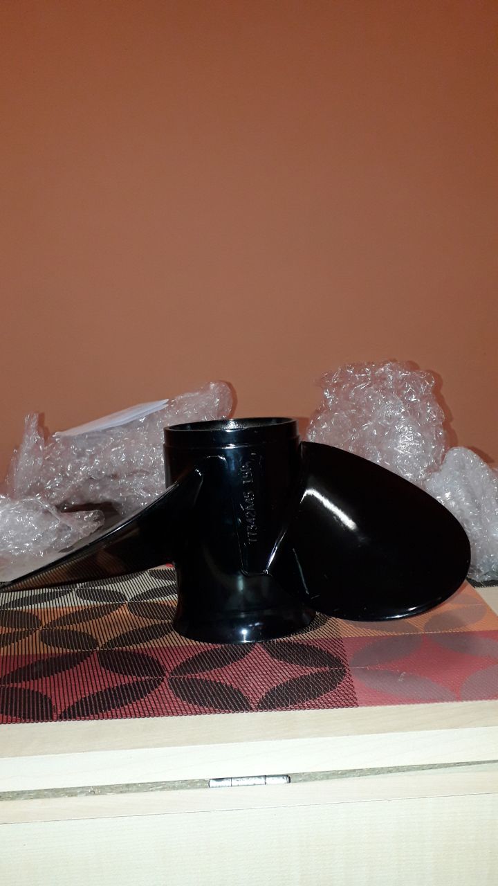

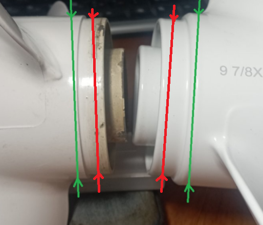

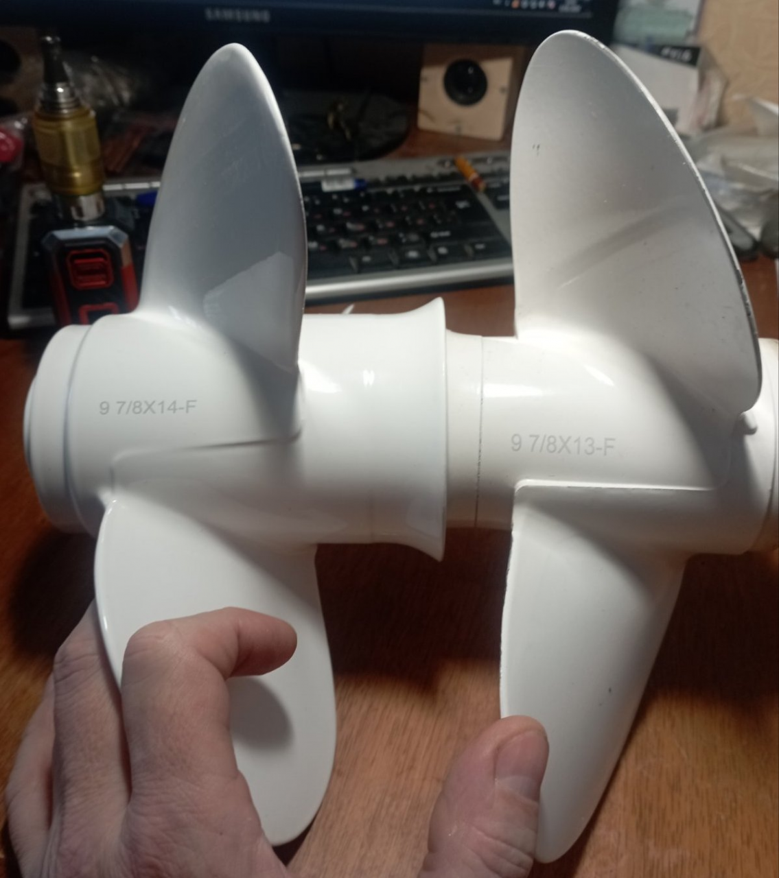

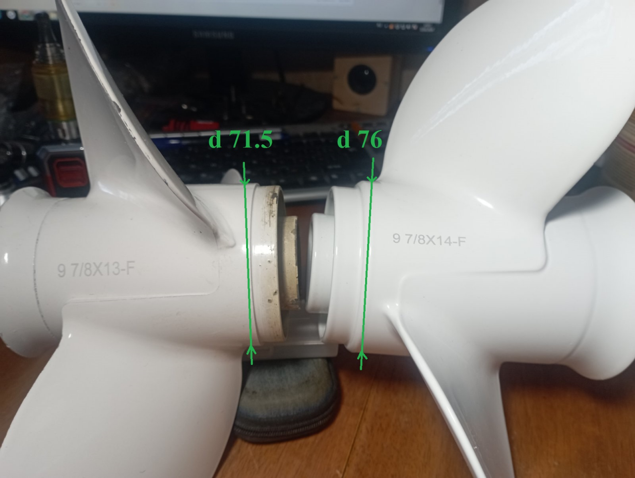

Не буду спорить! Просто покажу на реальных винтах - 9 7/8-13 и 9 7/8-14:
Посмотреть вложение 252068Посмотреть вложение 252067
На винте, у которого меньше ступица - лодочка бежит бодрее при одинаковых условиях.
Если так-то очень плохо!Леска,водоросли и другая бяка,какая может навернуться на винт-будет там!И в итоге-выдавит сальник.Посадка ступицы в редуктор должна быть практически в "ноль".Зазор-минимальный.А тут-разница в 5 мм!
Посадочная часть в норме, у обоих винтов одинаковая, разница в количестве металла на всей длине ступицы.

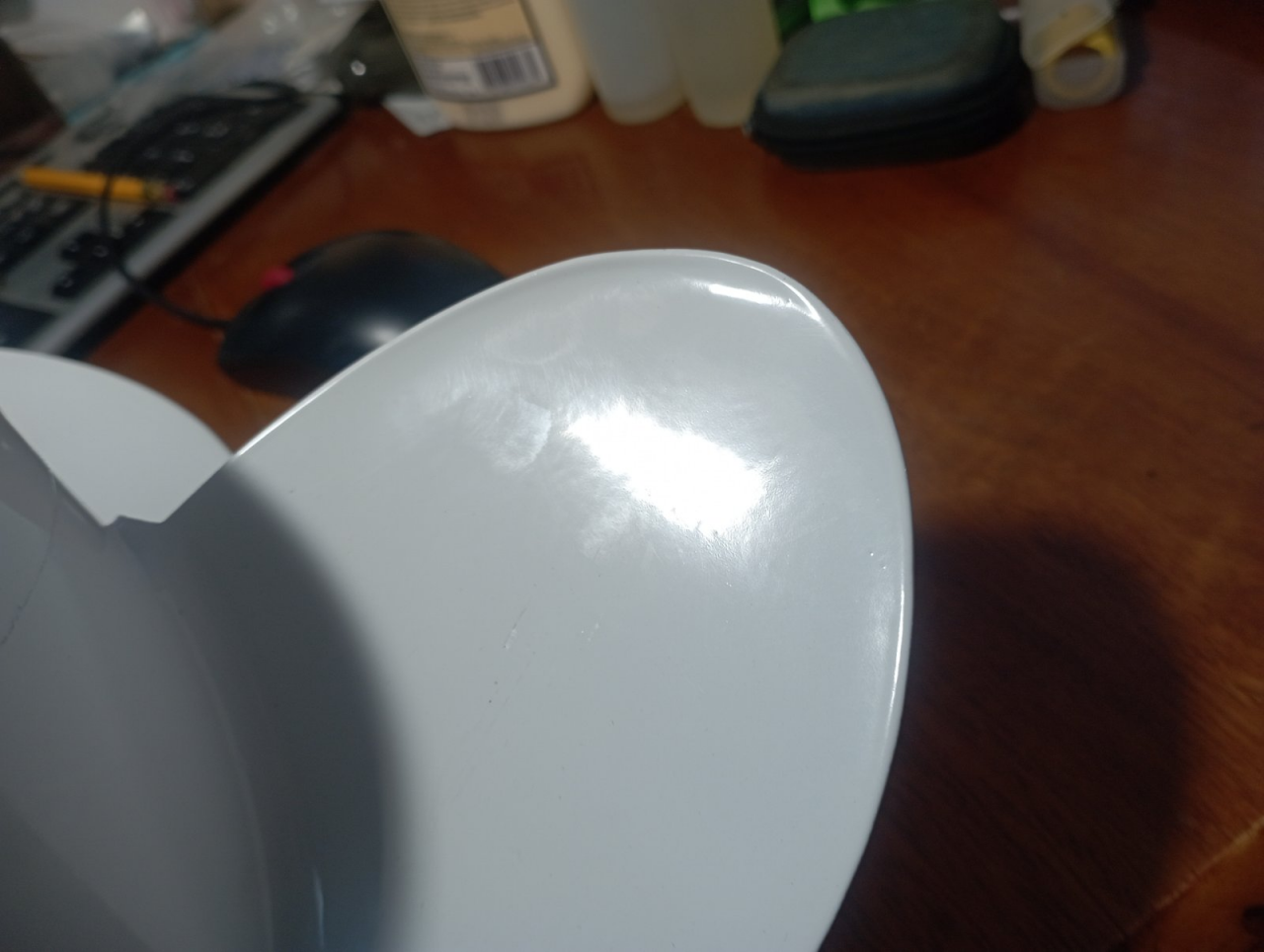

он вроде с интерцептором
Век живи - век учись... вот новая фича - интерцептор! На винте из под елочки присутствует некий загиб по внешней кромке...
12 и 13 могу прислать на пробу ближе к открытию сезона, хоть статистику какую получишь. Размеры позже гляну.
Доживем до лета - определимся. Но то, что надо пробовать и тестить - это факт, тахометр-спидометр установлены! У меня на т/б есть несколько машек 40-ых, соответственно и винты, правда все очень старое...
252133 252134
1 881
Посмотреть вложение 252133Посмотреть вложение 252134
Вот эту кромку я стачивал, в первом винте получил +скорость и обороты, на втором винте ,минус скорость, обороты подрасли , третий купил,ни чего делать не буду, старый будет в запас, и его не жалко
