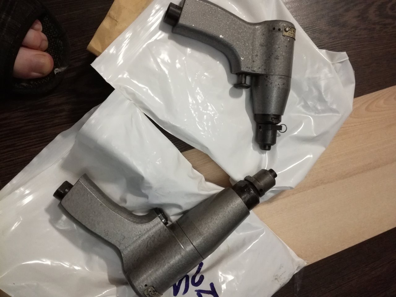

Получил сегодня два пневмомолотка, 14 и 24 КМП, быстро доставили. Оба молотка нуждаются в расконсервации. Завтра положу в керосин с утра, после обеда засуну в соляру. Снаружи как новые, внутри есть небольшая ржа, несущественная, но есть. Обжимки, что стояли в молотках, плоские, прикипели хорошо, ружейным щелочным маслом закапал, постояли, стали крутиться. Внутренности (золотник, ударник в нем бегающий) вроде не шибко закисли но есть чуть. Поверхность цилиндра внутри вроде нормальная. Скажите, какой шланг должен быть от компрессора? У меня сейчас витые есть и резиновый наружный диаметр около 1,3 см., тоньше чем кислородный. Разговаривал сегодня с продавцом, КМП24 почти не осталось говорит, а КМП14 еще есть штук 14-15. Цена 4500 + доставка. Мне СДЕК 528 руб выставил за доставку. Еще у него есть пневмощетки классные. В комплекте 2 щетки и машинка. Не знаю, как лодки металлической щеткой, но металл черный хорошо такие чистят. У нас пароходы раньше в заводе такими чистили.

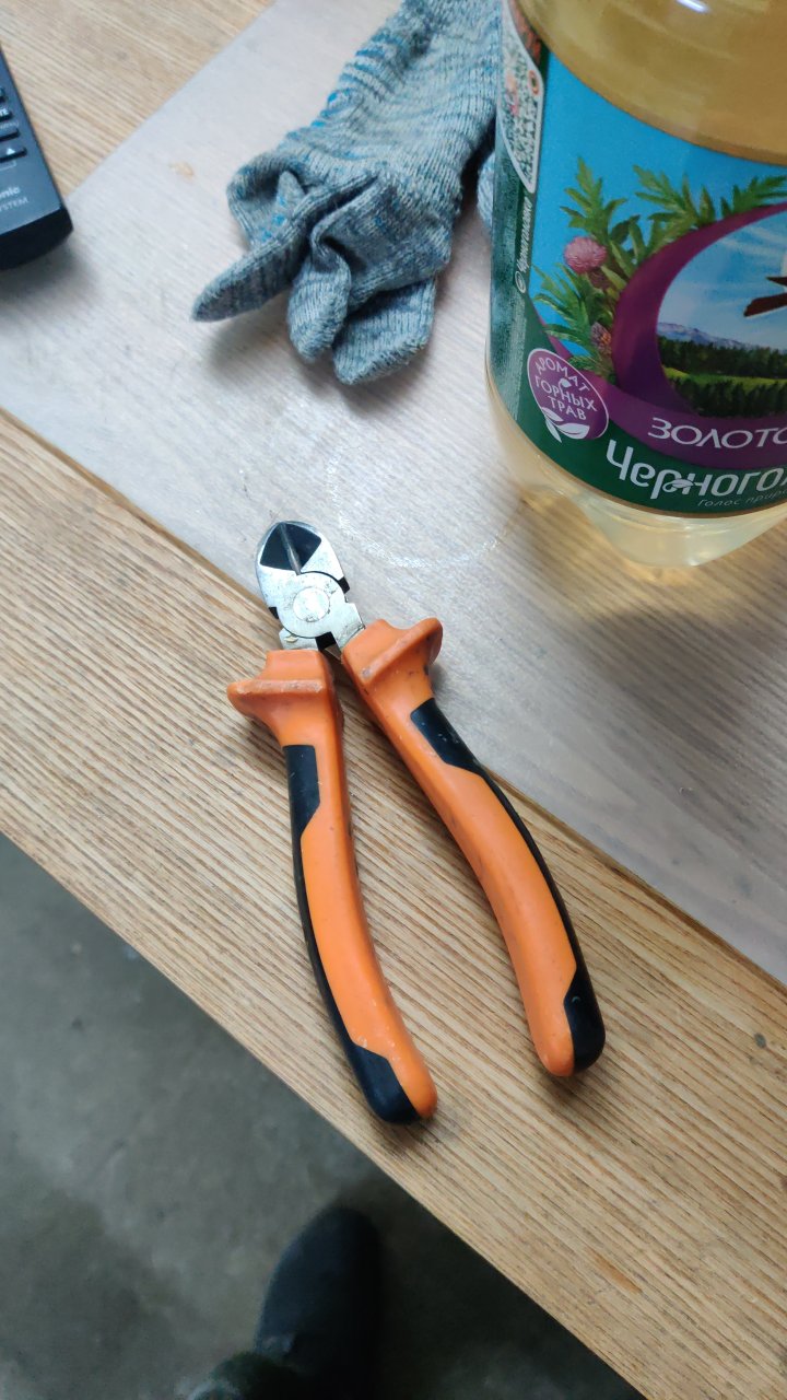

Есть такие "клещи" - я ими болтики на 4, на 5 мм иной раз кусаю, металлические. Бывает и молоточком не шибко тяжелым сверху чуть тресь по ним, они и перекусывают. Но Олега приспособа мне понравилась, повторю, как до токаря доберусь.
Такие

Можно и такими, эти "бокорезы" называются, но некоторые их тоже "клещами" называет. Главное, чтоб перекусывали...
Этими точно режешь, клещи для другого. Ну ладно, ты проинфироман, значит вооружен :dedok
Есть и клещи и бокорезы, изготовлю еще такое устройство как у Олега_Самара все равно. Там принцип как на наружной стороне плоскогубцев, режет методом сдвига. Картинку найти не могу...
