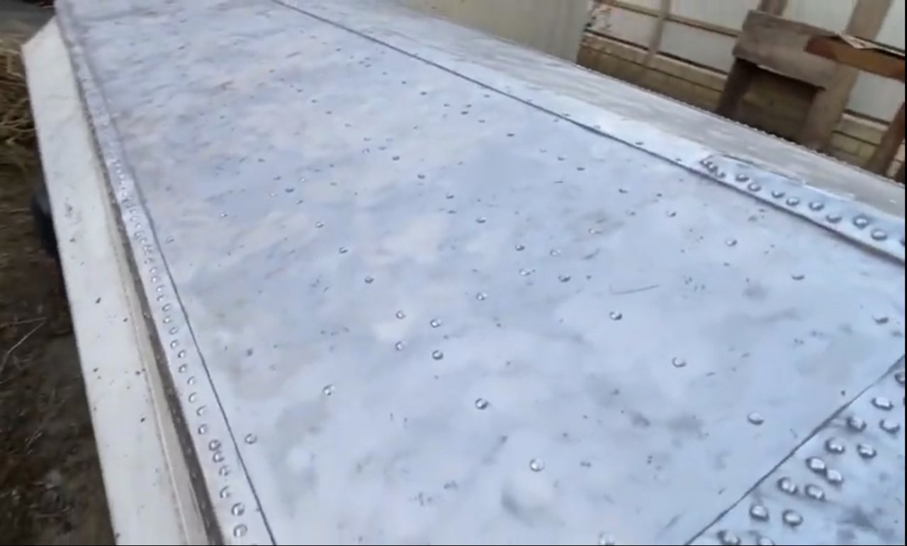

Если совсем примитивно: Д16Т сплав, содержащий марганец, он и обеспечивает высокую жесткость дюраля, но имеет недостаток: низкая коррозийная устойчивость. Плакировка это слой алюминия, это защита дюраля.
Плакировку может иметь и АМГ, но она вроде нужна только в технологических целях.
Не плакированный Д16, насколько я помню быстро чернеет. Полировать можно АМГ. Вот , без особого фанатизма.
