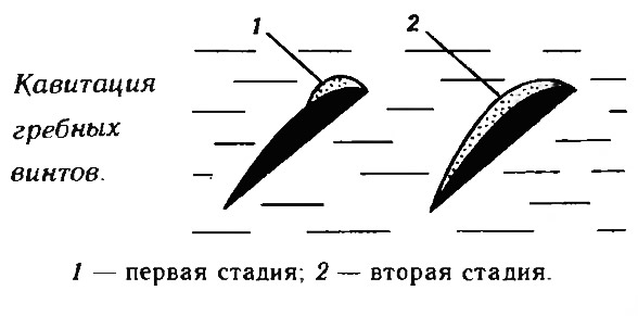

Относительно того, что есть кавитация.
"Суть явления кавитации (на примере гребного винта) заключается в следующем. По мере увеличения частоты вращения скорость потока воды на засасывающей стороне лопасти (т. е. на стороне, обращенной к носу судна) возрастает, а давление падает. Когда частота вращения винта достигает определенного значения, давление на засасывающей стороне лопасти падает до давления парообразования. Вода вскипает, а на лопасти начинают образовываться пузырьки — полости, заполненные парами воды и растворенными в ней газами.
После этого увеличение частоты вращения винта не приводит к дальнейшему снижению давления на засасывающей стороне лопасти. А так как упор винта создается в большей степени за счет разрежения на засасывающей стороне лопастей и в меньшей — за счет повышения давления на их нагнетающей стороне, то после возникновения кавитации упор винта уже не растет. "
полный текст по ссылке:
