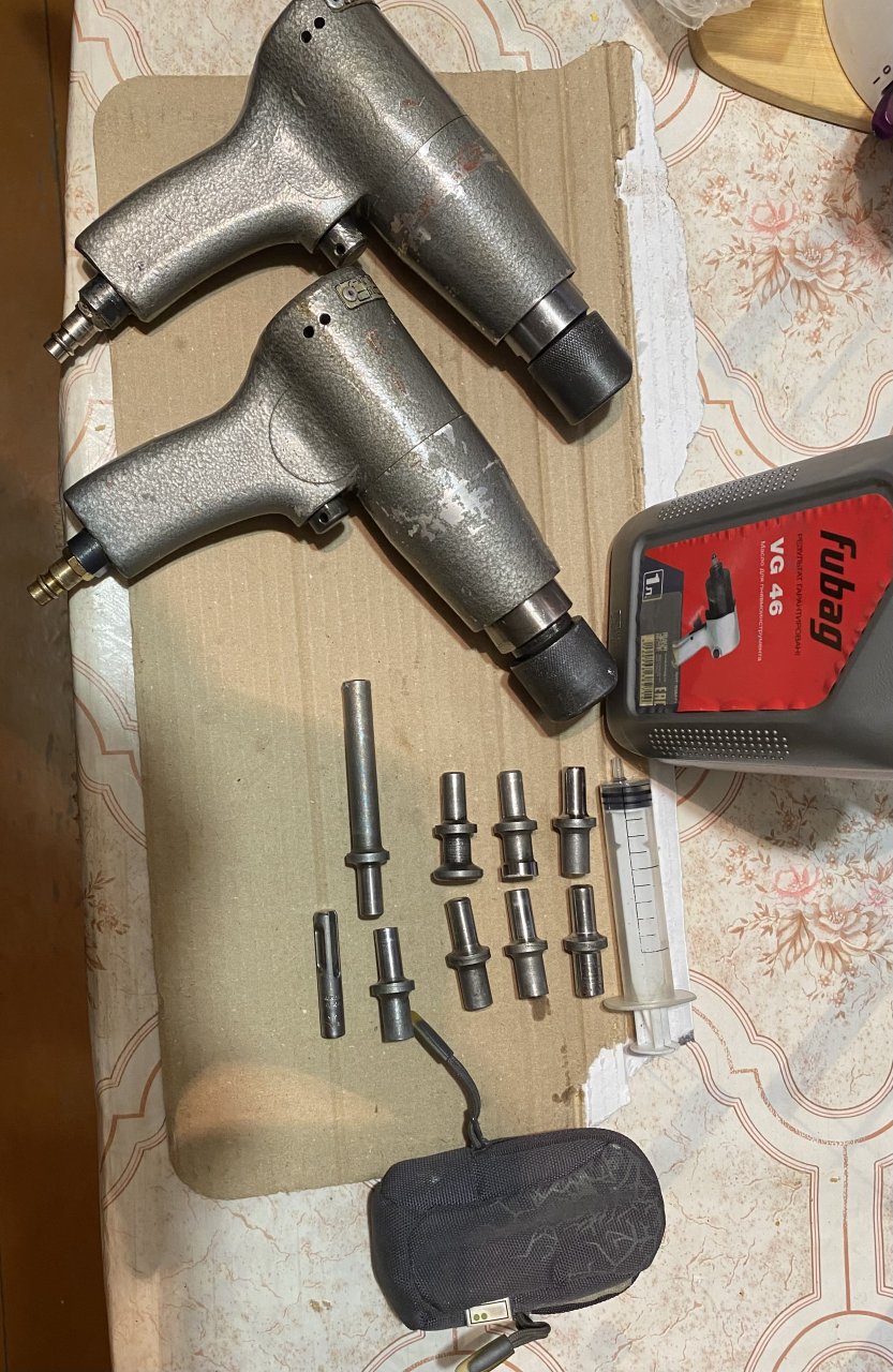

Смену отработали :D
Что там у вас с орудием, откисли в солярке?
Вот мои красавчики ждут сезон работ.
Дополнительно сделайте у токаря разные обжимки с разной длинной.

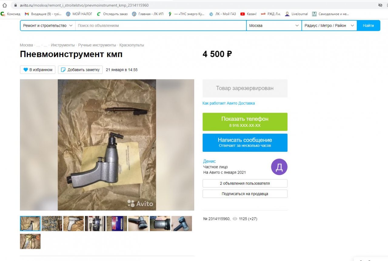

Насчет того,что Медведев разрешил,немного не согласен . У меня есть станок ЧПУ который ввезен в Россию в 2003 году. Просто ранее страна не совсем акклиматизировалась к "новому мышлению"))) . Образованность у нас просто исчезла по сравнению с Западом и той же Японией. А ведь ничего сложного нет,чтобы освоить программу,начертить в ней то или иное изделие,да хоть тот же гребной винт например,а потом все это отправить ну допустим на 5 координатный ЧПУ. И он этот ЧПУ с точностью в 5 соток изготовит то.что начертил конструктор,да хоть тот же гребной винт например и гораздо быстрее ,раз в пять точно чем руками.
Если можно выложите ссылку на продавца КМП 24 и зачистную машинку тоже.
Во многом согласен с вами. Повторяемость и точность изделий на станках с ЧПУ в разы превосходят ручной труд. Неужели у вас промышленный полноценный станок с ЧПУ?
Послабления в торговле стали конечно действовать несколько раньше, разрешили выезд беспрепятственный, - несколько раз объявляли мораторий на действие этой поправки. Но существенные изменения произошли именно при Обаме и Медведеве, а окончательно отменили поправку точно в 2012 году в середине декабря где-то. А торговых споров после продажи Японией станков было несколько. Там партии были большими, станки большие для оборонки, не буду объяснять, почему я это знаю, не хочу возмущений... Однако достаточно близко знаком с проблемой поставки этих станков в 1995-96 годах. Тогда действовал мораторий на ее применение (она больше была направлена на торговлю СССР с США, там пошлины по сравнению с обычными в 8-10 раз выше были) и станки транзитом через Приморье шли. Японцы ждали, что Б.Н. курильские острова решит отдать, намекал вроде.. Возмущения США пошли когда узнали, что они для оборонки.
Ссылку я ведь уже публиковал, размещу еще. Денис зовут продавца. Молотки требуют расконсервации, у меня один заработал, отмок в керосине, второй не удалось запустить, опять засунул, хотя вроде бы все почистил.

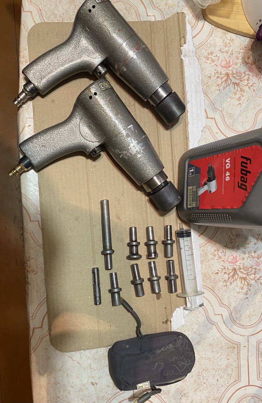

Вы с
Смену отработали :D
Один отмок, продул, протер, собрал, чуть керосину с соляркой в него прыснул, застучал, все вроде нормально. Второй сделал все то же самое, но поршенек чуть туже ходит, конструкция внутри чуть отличается. Он пока не заработал. Нажимаю, включаю -подвижная часть его выходит с усилием, шипит, а не стучит. Закинул опять в эту жижу, оправку вытащил из него, чтоб керосин с соляркой беспрепятственно внутрь попали. Еще шланг от компрессора у меня чуть тоньше чем кислородный, говорят надо его, чтоб объем воздуха подавался.
Молотки в герметичной упаковке к вам приехали? Я когда свой покупал он был в заводской смазке и герметично упакован. При вскрытии все работало, без ржавчин и коррозий.

По станку скажу,ЧПУ это сила. Сделать можно что хочешь с высочайшей точностью,что в программе отрисуешь,то и изготовит. Мой станок не металлообрабатывающий,а кромкооблицовочный. Кромку приклеивает на мебельные детали,длина 6 метров вес 5 тонн (немец чистокровный) ,без учета шкафа управления. Контроллер в нем управляет механизмами (дает команду на включение в нужный момент того или иного механизма) при прохождении детали по транспортеру.
А про зачистную машинку это тоже у этого же Дениса ,за 6 000 руб.?
А какие насадки в комплекте идут к КМП24? Зубило такое хитрое , не прямое есть?
Думается мне ,что с диаметром шланга надо повременить. Сначала попробовать, на лодке. Видео смотрел некоторые наоборот придушивают подачу воздуха,что бы не пробивал насквозь. Не стальные же уголки клепать.
Давно кмп 24 покупал и цена? И какие насадки в комплекте шли? И чье производство самого пистолета?
такие белые плотные полиэтиленовые пакеты наверное формата А4 с закрывашкой, продавец вскрывал, показывал в СДЕКе, что отправляет. В смазке. Но внутри была чуть ржавчина, неглубокая.

Кромочный это не Мазак, речь то о них и аналогичных. Станки для металлообработки, которые используются сами понимаете где. Сейчас на каждом более менее значимом производстве стоят, а раньше нет. Только наши. Были и у нас ЧПУ.
Относительно продавца. Да у него. Две щетки в комплекте и машинка. К КМП-24, как и к 14 одна плоская такая бобышка диаметром наверное 8-10 мм в нем стоит + зубило узкое, заточенное длинное (ширина кромки режущей как диаметр ее) + две обжимки, написано в паспорте 4 мм и 5 мм. Но что-то мне кажется, что они для формирования пенька с обратной стороны, а не на шляпку, но ведь расточить можно, учитывая, что 4500 а не 8500 как у других...
Да я на верстак упирался, давление на редукторе 6 атмосфер, стучит, но ощущение - слабовато. Шланг надо купить.

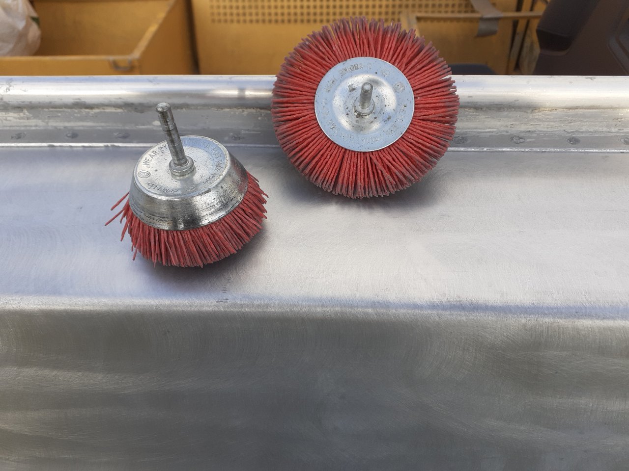

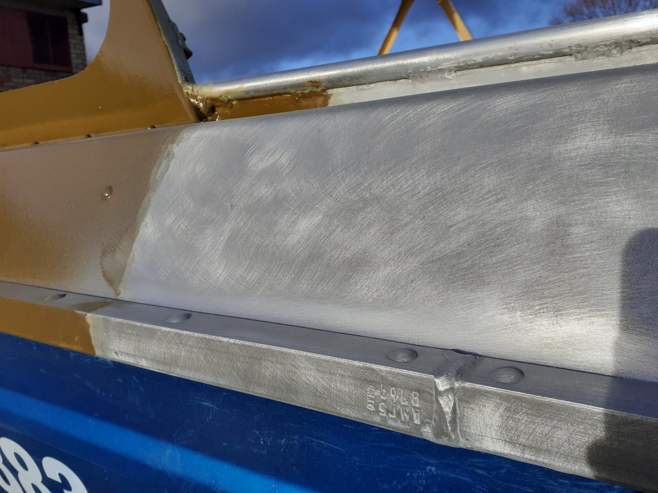

Мне подсоветовали корщётки из металла по АМГ5 не использовать, типа втирается черняга в алюминий (х.з).
Работал пластиковыми, сдирают только краску с грунтом и бережно делают поверхность алюминия немного шероховатой - как раз для адгезии ЛКП.
