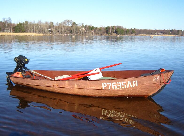

А вот моя водоплавающая газонокосилка :)
12 километров крейсерского хода 8.5 км/ч на одном литре топлива. Моторчик 139сс,газ типично около половины. Если против шторма иду то 2/3. Лодка не для рыбалки,а транспортное средство. Фото сделано в проливе Бьерке-зунд у берега Большого Березового острова, на котором я и живу.
