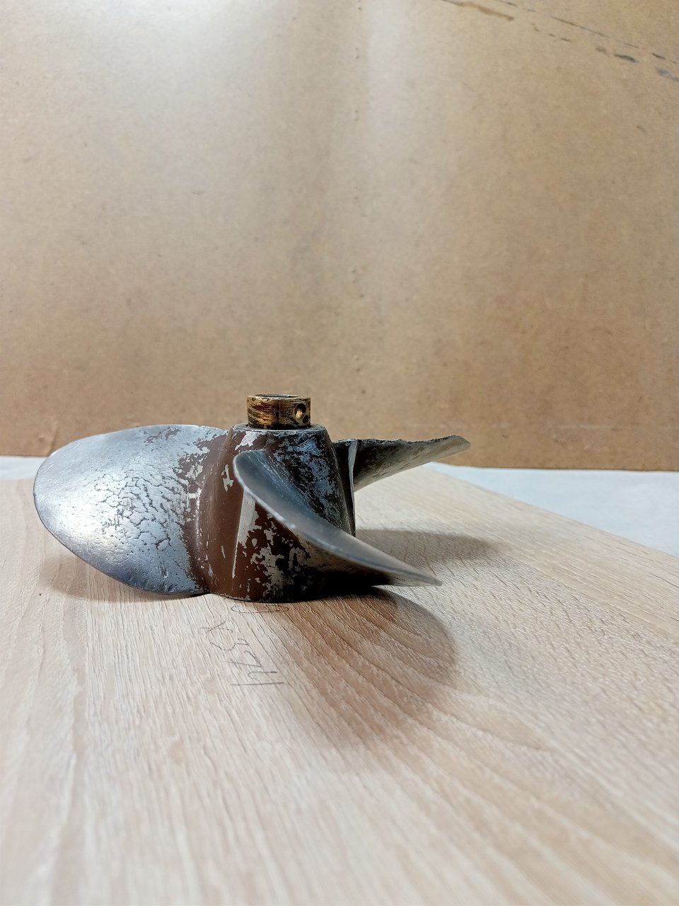

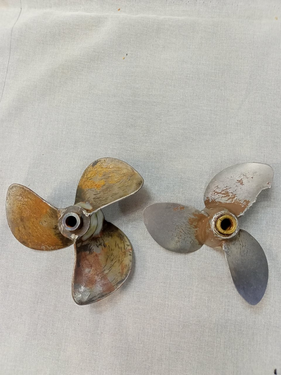

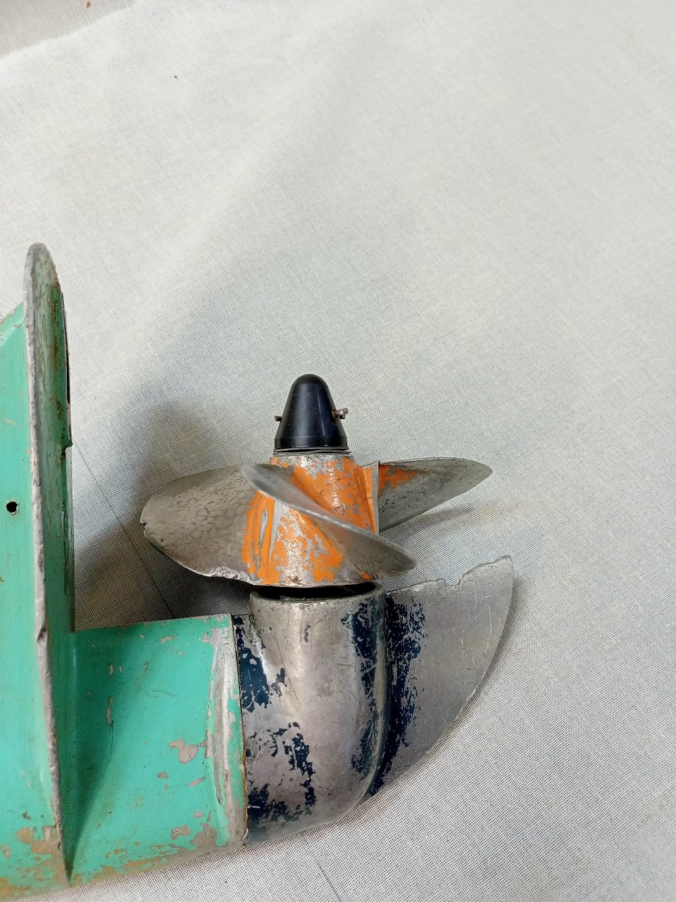

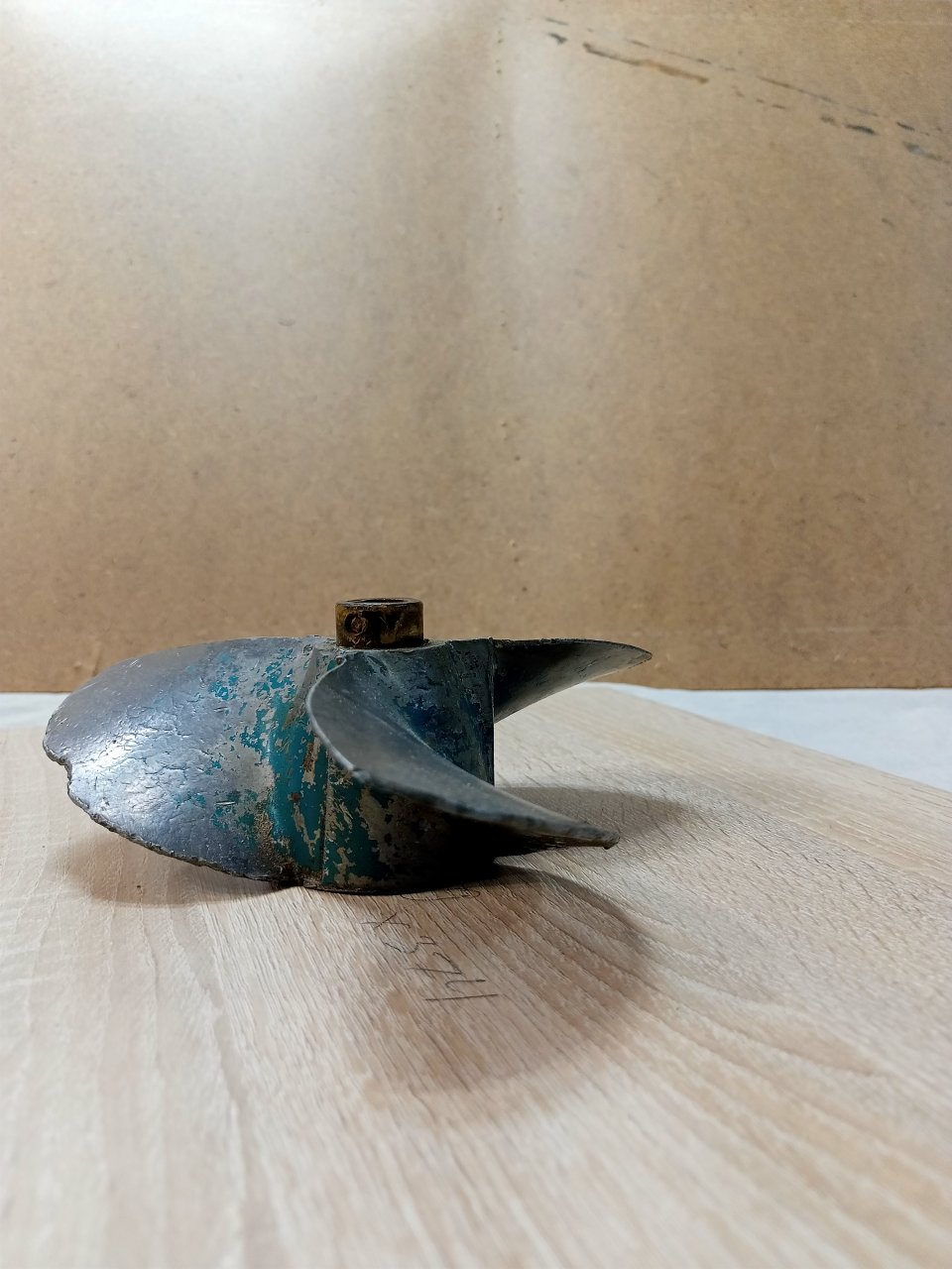

никто не пробовал на гибридах ветра ставить перегнутые винты ? например под 340 чемпион хорошо заходят шаг 10,5" и 11, 3"
Voivano
5 232
2 563
Ачинск
Ракета РЛ-380
У Ветерка винты левого вращения Перегнуть его увеличив шаг на 50 мм в среднем, что-то из области фантастики. Особенно новодел, у него лопасти от малейшего изгиба обламываются. На реверсивной ноге использую 10 и 11 шаг. Нормально получается, на ноге Эвинруда сейчас стоит винт 11 шага композитный со сменными лопастями. Лопасти 10 возу в запас.
