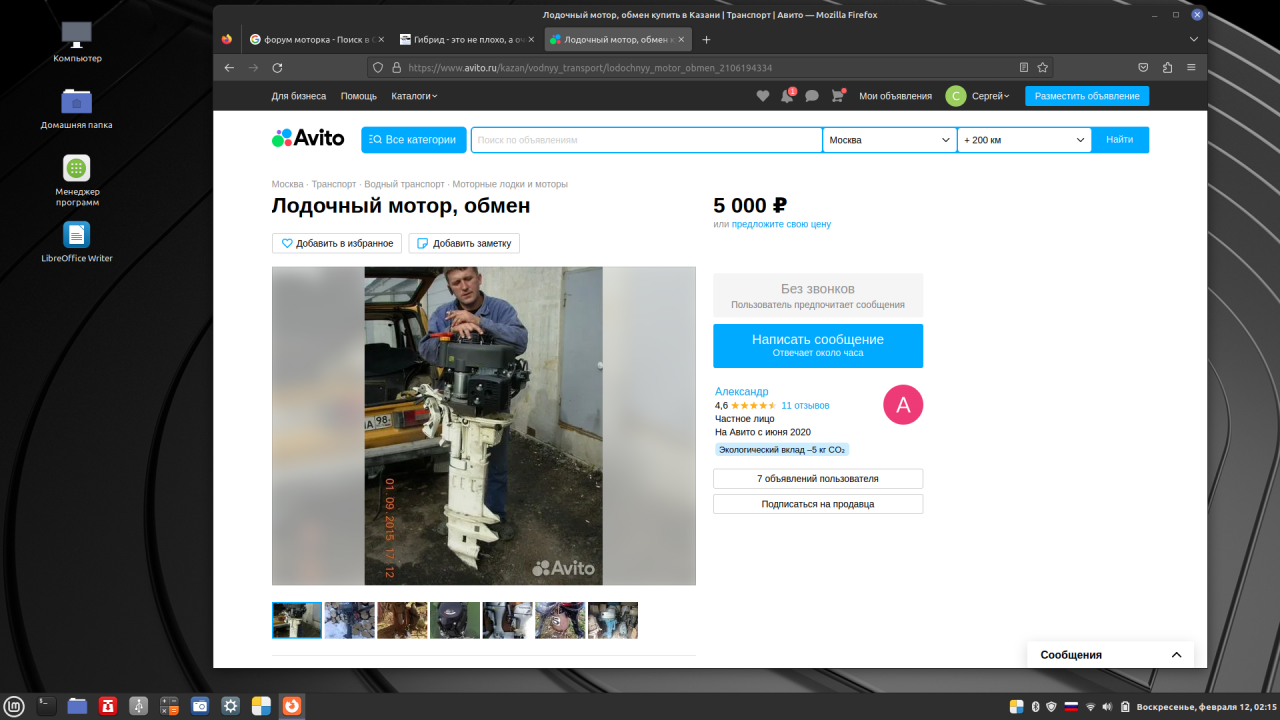

Вот про этот гибрид я говорил. Стас Пузырь с мотолодки собирал, третий раз на авито вижу его.

Это просто фото перекупа, а продает он Вихрь в этом объявлении. Но такой мотор уже далеко не единичный экземпляр.

Это первый хозяин, Пузырь эту же фотографию выкладывал.

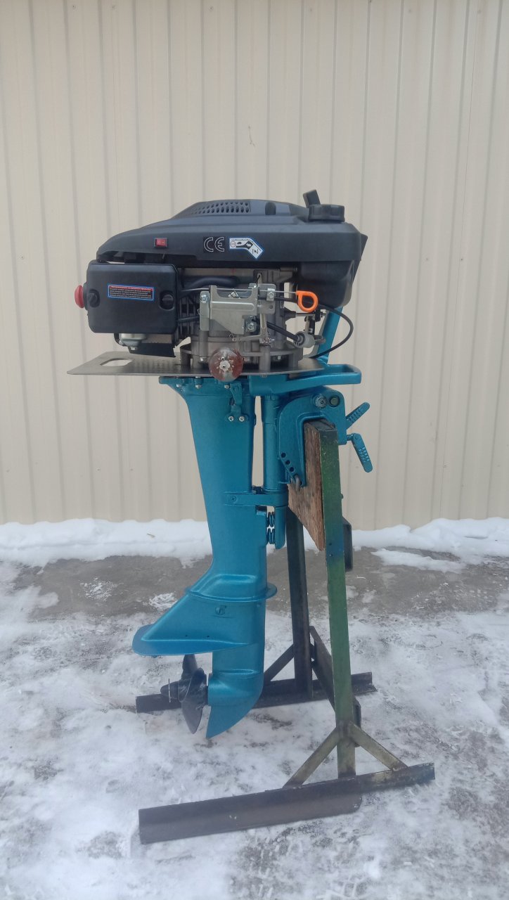

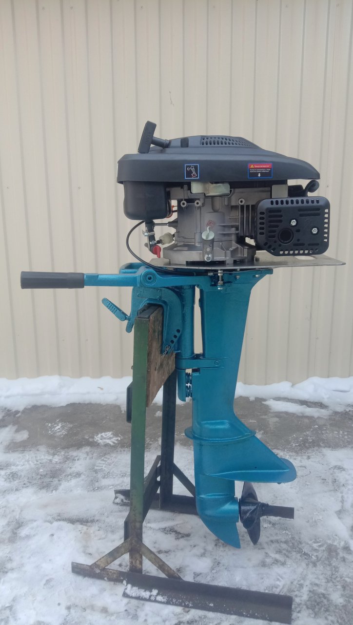

Вот сегодня закончил еще с одним агрегатом. Восьмисильный мотор, реально чуть более 9, зажигание с изменяемым УОЗ, двойные сальники в редукторе, увеличенная переходная плита, гибкое соединение торсиона с коленвалом и модернизированный карбюратор. В воскресенье должны забрать. Моторы эти тоже подорожали. Последний заказал на Озоне за 16350. У этого хвостовик вала на 25. Но зато резьба для болта М10, что значительно облегчает сборку соединения с торсионом.
Нормальный мотор получился. Но есть у меня вот какой вопрос - пытался ли кто-нибудь защитить китайский алюминий "головы" от окисления? В отличие от ноги ветерка,где даже из-под слезшей краски сверкает блестящий металл - китайский алюминий весьма сильно ржавеет из-за иного химического состава. Чем бы его покрыть чтобы выглядел прилично? Я знаю радиолюбительские способы электрохимической окраски алюминиевых деталей. Но это всегда применялось для электронной аппаратуры,работающей в помещении. И я не уверен что такая окраска защищает от окисления. Мазать обычной краской - достаточно бесполезно так как она слезет также быстро как слезает с ноги даже краска,нанесенная в заводских условиях. Сделать такое многослойное полимерное покрытие (по традиции называемое краской,хотя ею не является) как на японских моторах - в условиях домашней мастерской не реально. Там горячая камера нужна для полимеризации,причем с правильным поддержанием температуры. Да и в стойкости такого покрытия на греющемся корпусе головы мотора я сомневаюсь. Какие-нибудь еще идеи есть?
