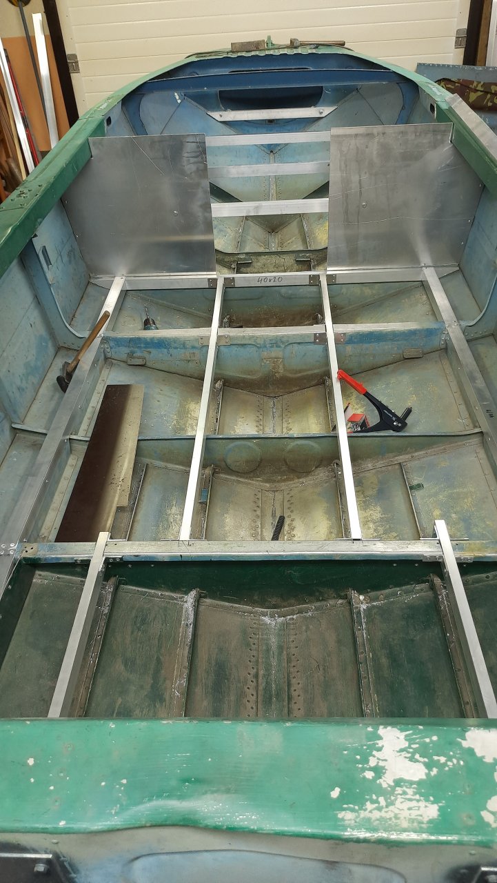

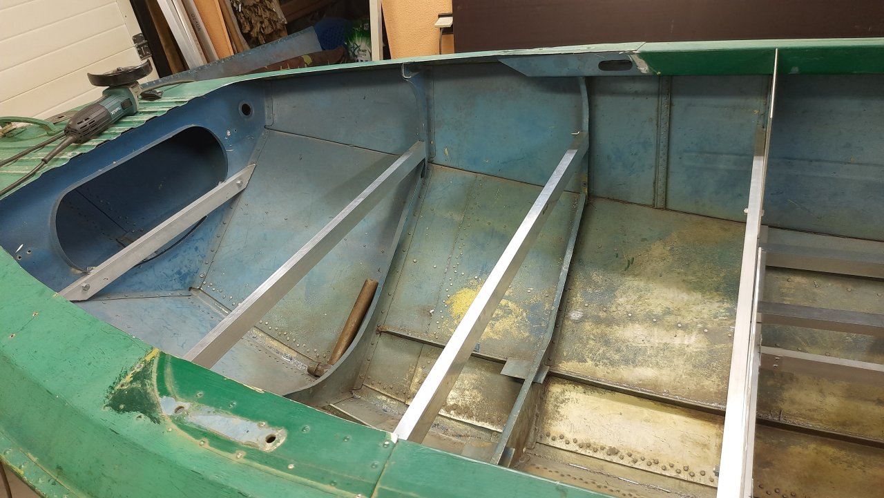

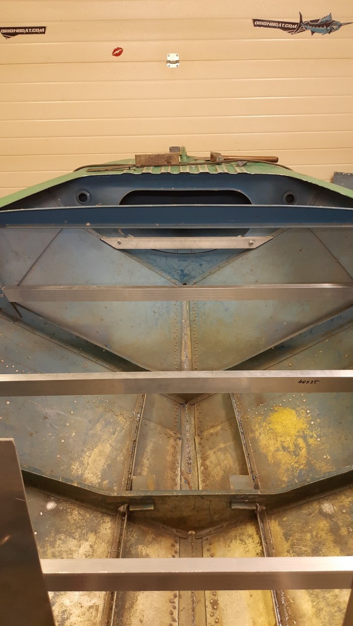

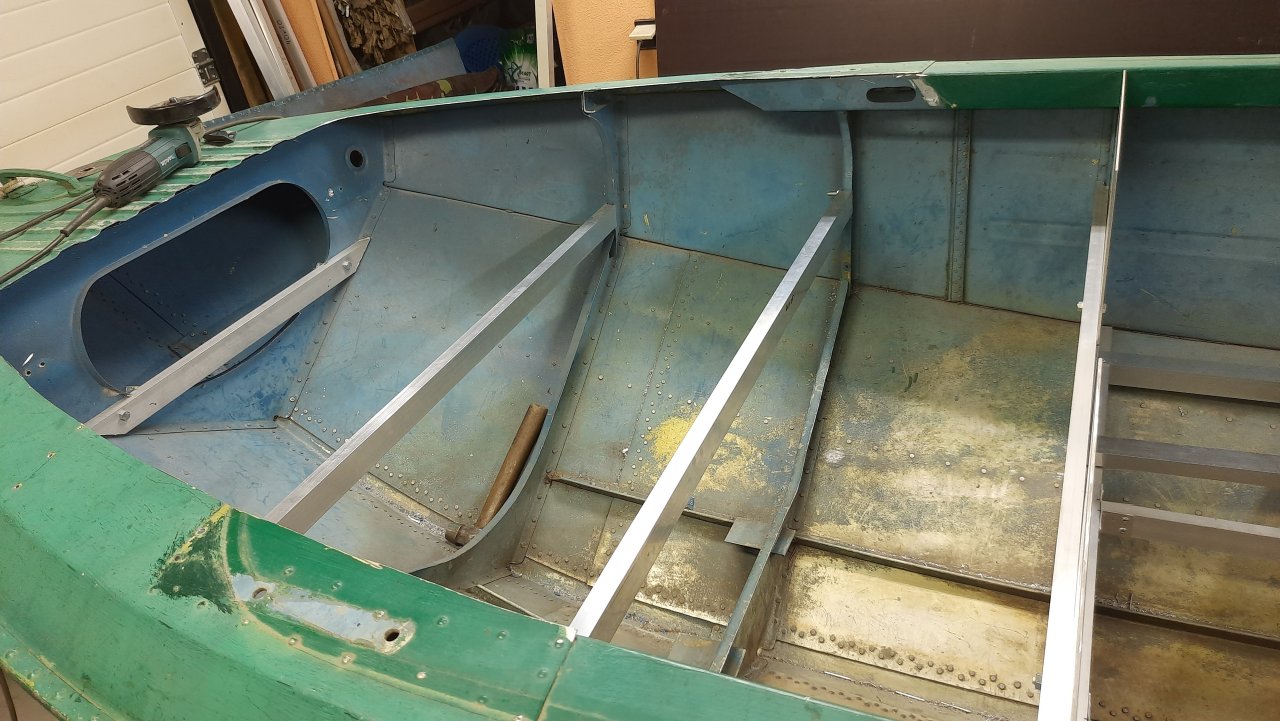

Ну вот! Я сегодня чуток потрудился и сделал подготовку под палубу в кокпите.Этого показалось мало и сделал основание для носовой палубы,точнее начал. Стянул борта и лишил лодку последнего напоминания о капоте-это гнутая перемычка
Посмотреть вложение 220801Посмотреть вложение 220802Посмотреть вложение 220803
Завтра перекур с шашлыками,потом продолжу собирать каркас носовой палубы.
Ну пока все!
