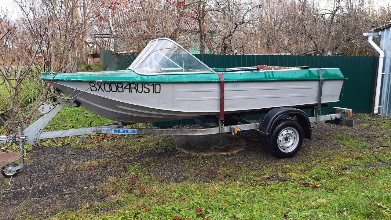

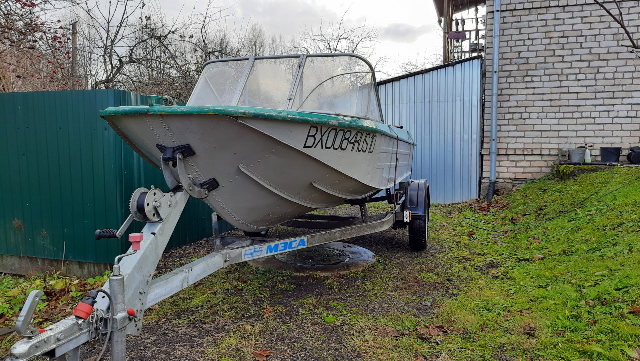

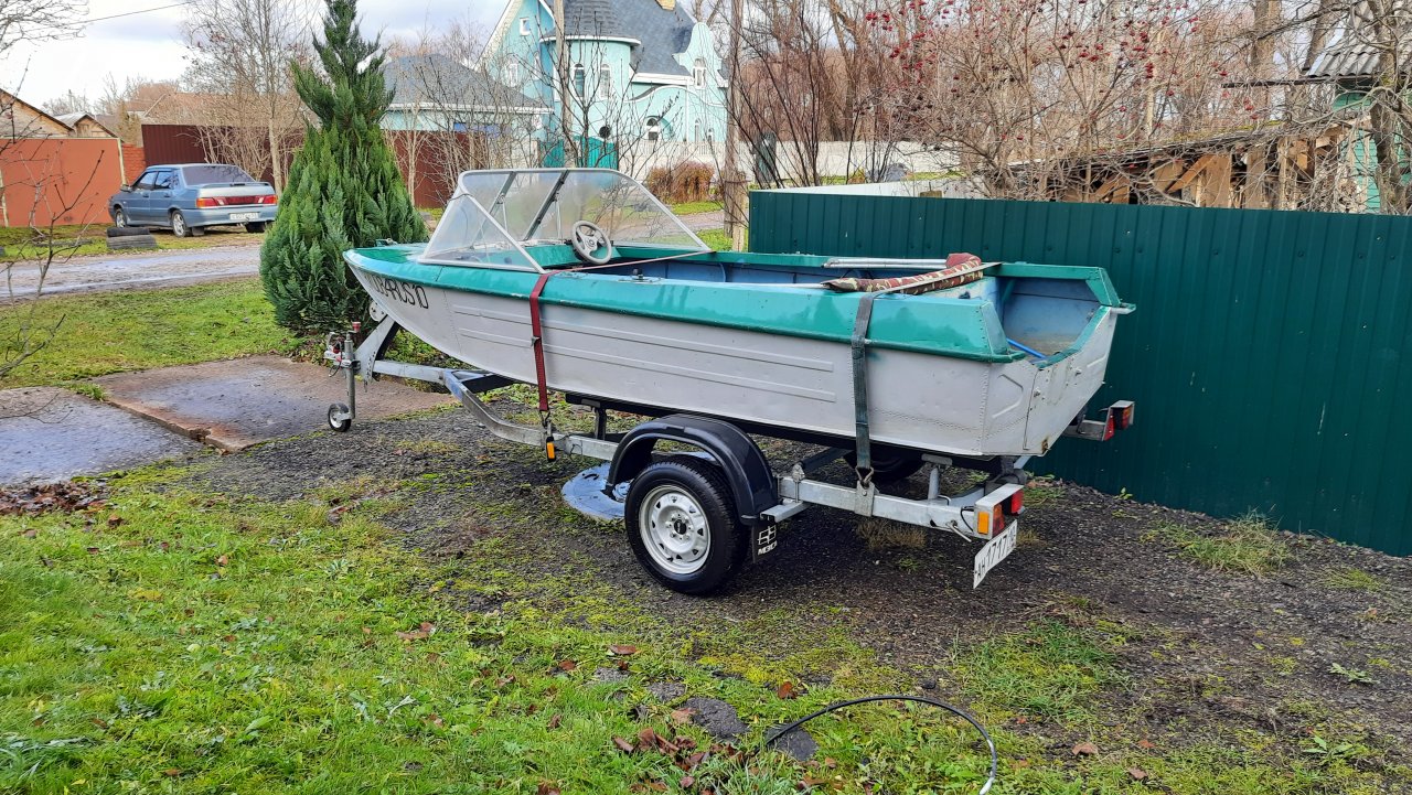

Приветствую достопочтенный форум! Продав весной своего Ориона в связи со сменой авто,душа моя моя рвалась на водные просторы,но к сожалению было не на чем. Напрашиваться я не люблю и поэтому летний сезон 21 прошел мимо кассы.С тоской провожал взглядом проходившие мимо меня по реке лодки и вынашивал идеи как бы не пройти мимо сезона 22 года.
Не имея на руках суммы на такой же кораблик,коим был предыдущий,я обратил свой взор на родной сердцу, советский лодкострой. Поштудировов темы о старых кастрюлях пришел к трем вариантам ОБЬ-1,ОБЬ-3 и ОКА-4( ОКЕ было предпочтение) и начал собственно поиск. Обяхи в моем регионе периодически проскакивают,но хотелось все-таки ОКУшку. В Новгородской,Питерской,Псковской и Московской вариантов по ОКЕ не было от слова совсем,я было уже собрался брать одну из ОБЯШЕК,но всплыло объявление в Петрозаводске и Вологодской по ОКЕ и я решил испытать удачу.Связался с продавцом из Петрозаводска,запросил кучу видео и фото комплекта и решил ехать. Про себя подумал,если не заберу,то хоть на Карелию из окна машины погляжу ;) . Ну собственно сел в авто и поехал. Бешеной собаке 100 верст не крюк,ведь за Орионом я гонял за 1600км в один конец,а тут всего то 620 туда.
И вот свершилось,лодку я забрал,точнее комплект-лодка,мотор(Я-25) и прицеп(МЗСА D). Лодка без хирургических вмешательств,все в стоке. Заменено лишь рамка со стеклом. На мой неискушенный взгляд,лодочка для своих лет выглядет на 5-
Теперь вынашиваю планы по модернизации и после Новогодних приступлю к реализации.
Чему был удивлен,так это даже сохранившемуся паспорту
Ну вот,как то так! Всем удачного завершения летнего сезона и встречи зимнего сезона(хотя у многих он уже наступил)

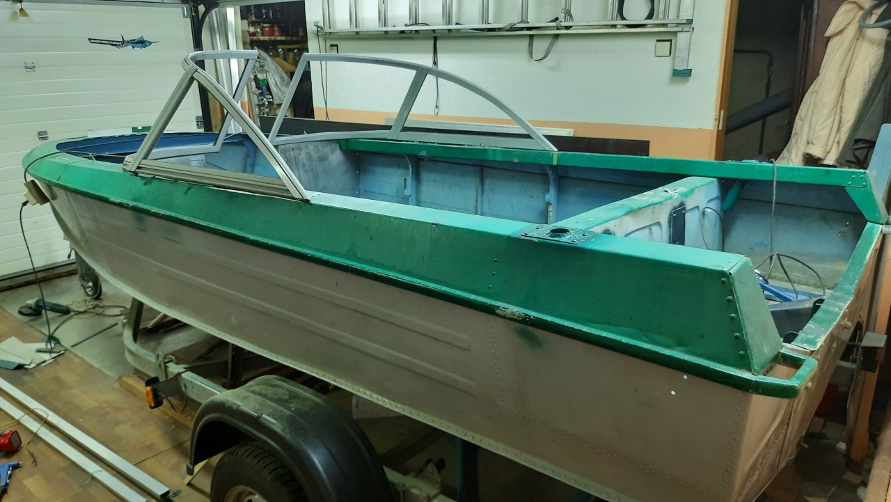

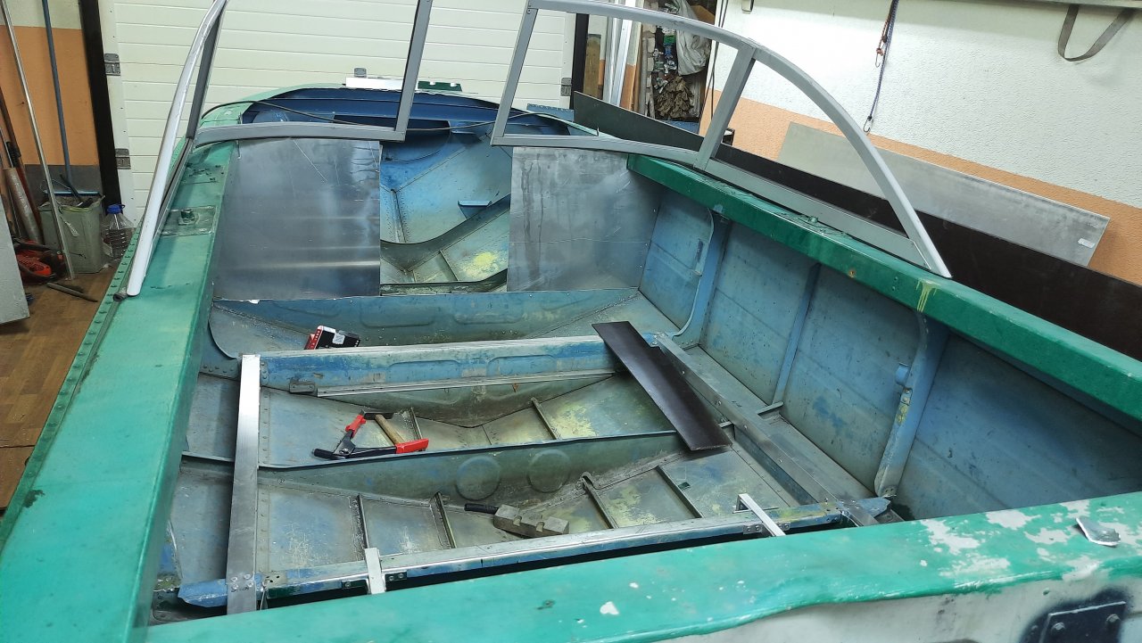

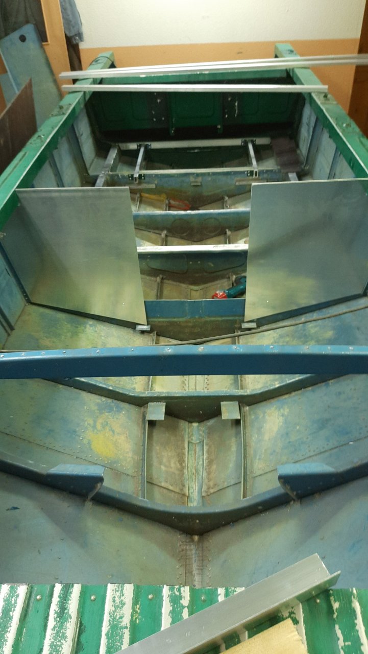

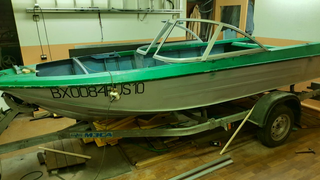

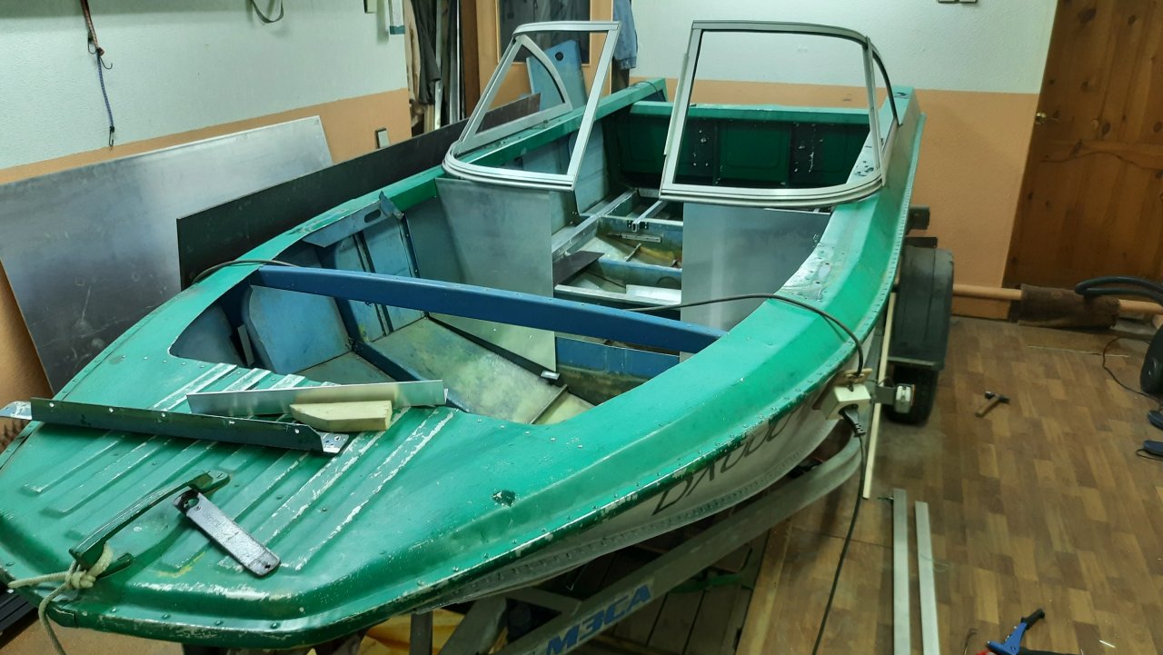

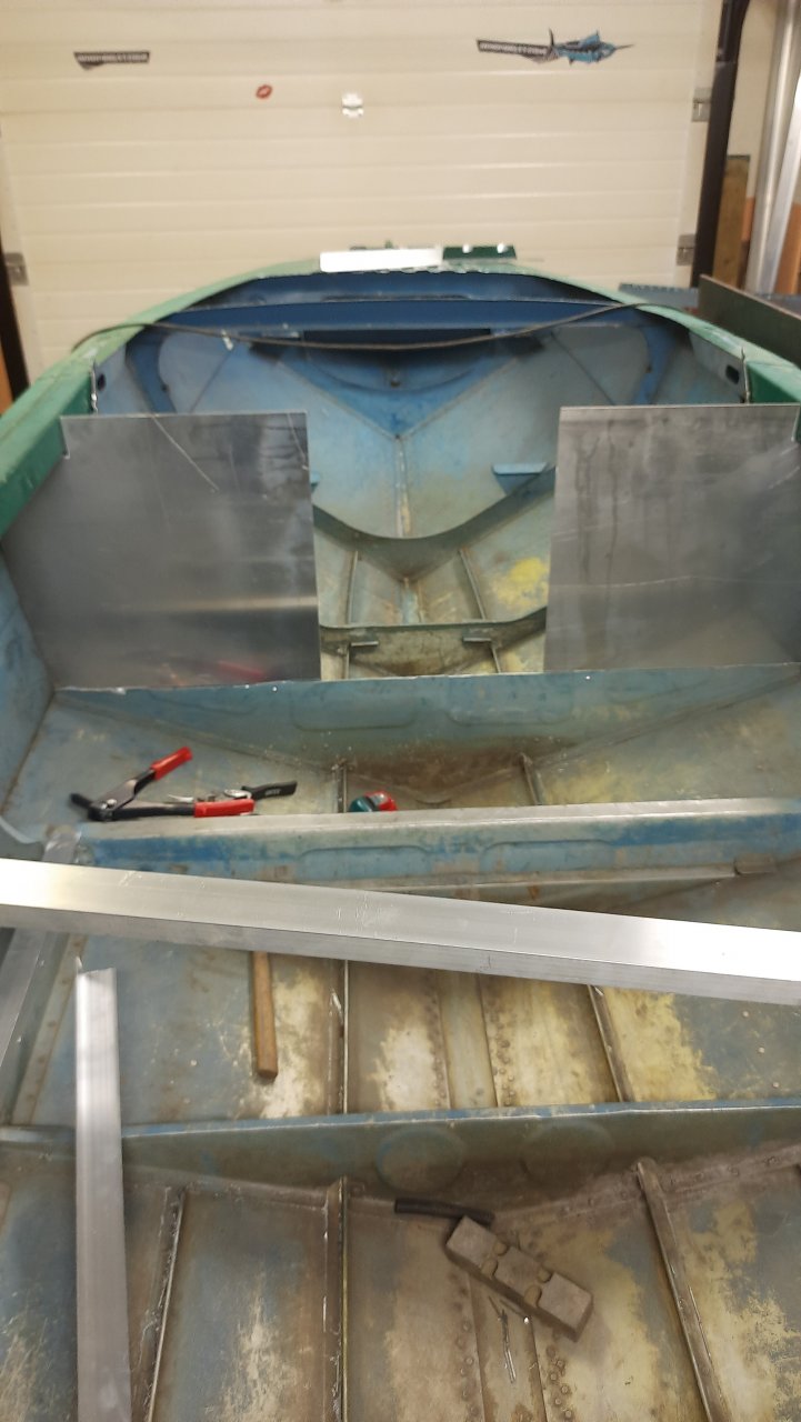

И так,друзья! Перепил! Смысл этого слова у каждого будет свой!
В моем понимании это именно перепил,распил,ну в общем обрезание.

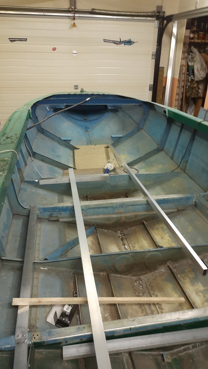

Пошла жара! Начало положено и 2 января я взял в руки болгарку. Сразу хочу оговорится, данный проект будет наверное самым интересным проектом сделанным моими руками,да и вообще он будет интересен людям,которые любят что бы было не так как у всех. Пожалуй конкретным рыбакам такой вид лодочки не зайдет,она скорее будет для покатушек,но и порыбачить с нее так же можно будет.Большая носовая фишпалуба будет способствовать этому. Лодку я делаю не совсем для рыбалки,это будет нечто красивое и стремительное(на мой взгляд). Я в принципе уже вижу,что из моих мыслей родится. Начну с Богом потихоньку освещать полет своей фантазии.
Я понимаю,что обрезал флоры и много еще чего,но поверьте,все будет усилено и связано! Сейчас временно клепаю на вытяжные заклепки,потом где нужно будут проклепаны полнотелые заклепки,а весь каркас носовой фишалубы будет сварен.
Было вырезано все что мне показалось не нужным и даже через чур. Полы в лодке опустил максимально,больше уже просто нельзя. Ока это очень неудобная лодка для выравнивания палубы. высота борта из кокпита будет 41см
220748220749220750

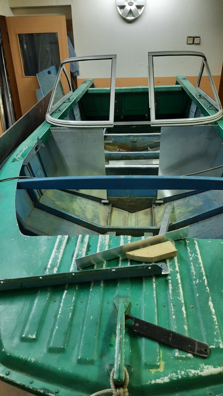

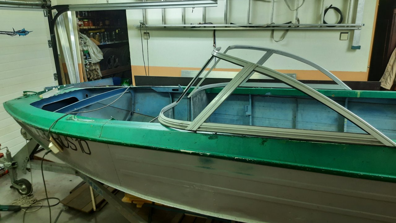

Стекло смещено на 65см,относительно родной установки,за счет этого получится отличная носовая фишплатформа. Нос будет подгружен прилично(лебедь, якорь,да +основание и обшивка самой платформы. Соответственно что бы это компенсировать я смещаю место капитана максимально назад.Расстояние от кормовой переборки до переборки стекла получается 1.87м т.е при снятии кресел возможно будет лечь во весь рост. При установленных креслах получится примерно метр квадратный для спиннинга.
Общий вид,естественно пока только прикидки.
220751220752220753220756220754
Стекло с Орионбота и естественно я его буду подрезать,Ока к сожалению уже на почти 12см.
В воскресенье поеду смотреть две сороковки Tohatsu M 40 D2 EPTOL и Yamaha 40 VETOL какой ляжет на душу,тот и возьму.
Продолжение следует....
