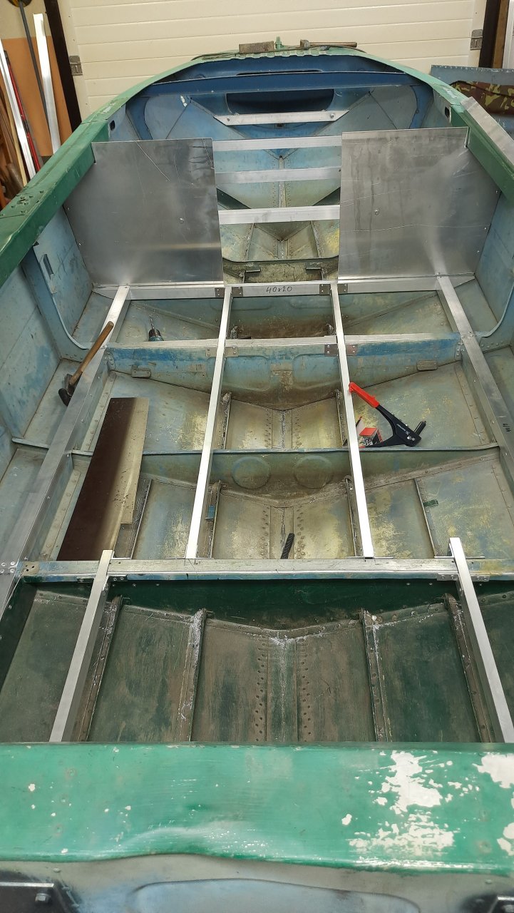

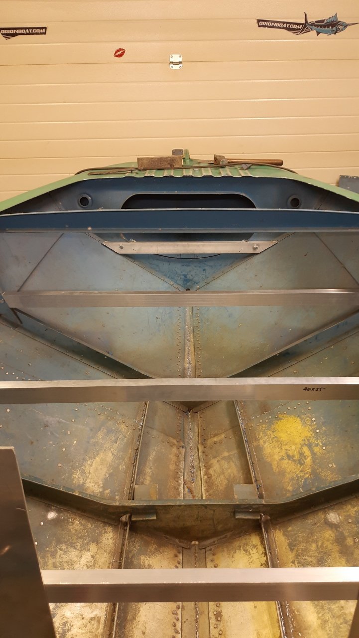

Ну вот! Я сегодня чуток потрудился и сделал подготовку под палубу в кокпите.Этого показалось мало и сделал основание для носовой палубы,точнее начал. Стянул борта и лишил лодку последнего напоминания о капоте-это гнутая перемычка
220801220802220803
Завтра перекур с шашлыками,потом продолжу собирать каркас носовой палубы.
Ну пока все!
Посмотреть вложение 220801Посмотреть вложение 220802Посмотреть вложение 220803
Ну пока все!
Вижу шикарный блок непотопляемости под верхней палубой. Грамотно сделаешь водосток, он будет ещё и сухим. Если очень хорошо подумаешь, он может стать и опорой для тонкого, более лёгкого и дешевого фанерного палубного листа в 3-4 мм, а возможно и люмишки. Убиваешь трёх заек: (двух я обозначил), а грамотно уложенный блок плавучести ещё и хороший тепло-звуко изолятор, в т.ч. для палубного листа. Что думаешь?
Да,под блок я предусматриваю следующий отсек после носового треугольника(в нем будет лебедка) и думаю уложить по дну следующего отсека, в нем же будет хороший отсек для шмоток
С комингсами (если не попутал название) заморачиваться не хочу. Весь позапрошлый сезон отходил с носовой палубой и мокрыми рундуками,ни разу палубу не захлестывало,если попадал под дождь.то ставил на нос тент.
Каркас палубы будет еще усиливаться поперечинами и распорками.возможно и фанеру постелю тоньше. Пока так
Ну сам смотри. Наше дело поделиться мыслями. По мне, так ты сейчас излишне перегружаешь нос. Для лебедки у тебя сейчас место есть, и хороший доступ к ней тоже есть, как минимум в двух конфигурациях: со скрытой и обычной установкой.
Спасибо. Лебедку буду ставить скрытно,как раз в носовой треугольник. Весь профиль,который отведен на носовую весит 6кг,+фанера,думаю 10кг в общей сложности(без лебедя и якоря).Думаю 40 сил справятся,не в гонках участвовать.
9 736
6 500
Я тоже так думал, а теперь идёт борьба со своими же решениями, чтоб выдавить корпус из воды... А подход типа "не в гонках участвовать" не совсем правильный. Лодка пойдет под таким мотором, это несомненно. Но когда она запархает... Это иного стоит. Просто пытаюсь до тебя донести, чтоб не наступал на мои грабли, пока безуспешно.
