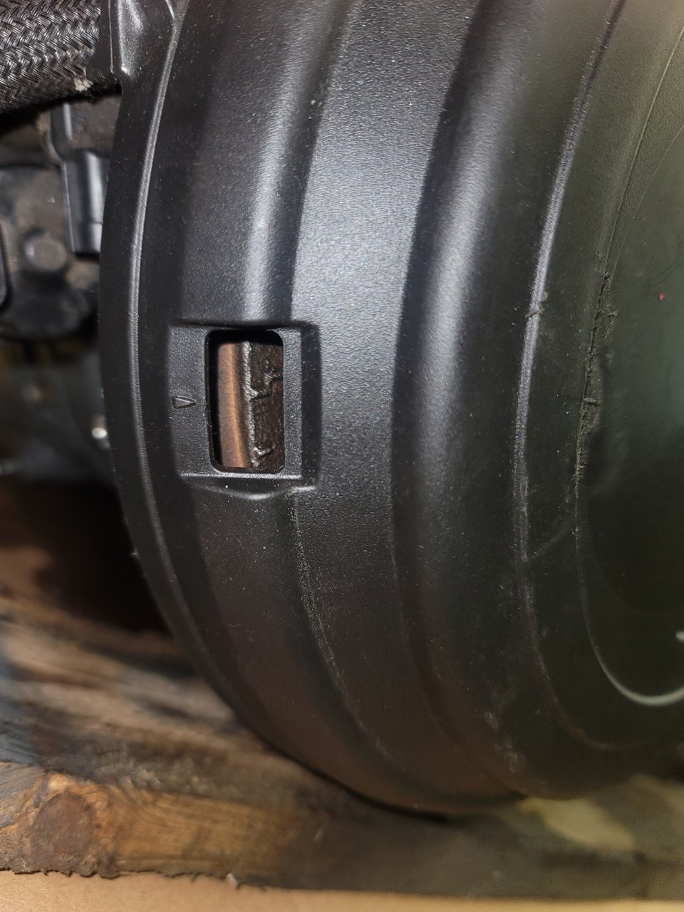

И зазор между дпкв и маховиком смотрел?только не просто посатрел,а при полном обороте квала.Дабы исключить биение...
С у маховика родного биение есть , он видимо деформировался как то , ходит чуть вверх низ. С маховиком от донора все ок , но ничего не меняется

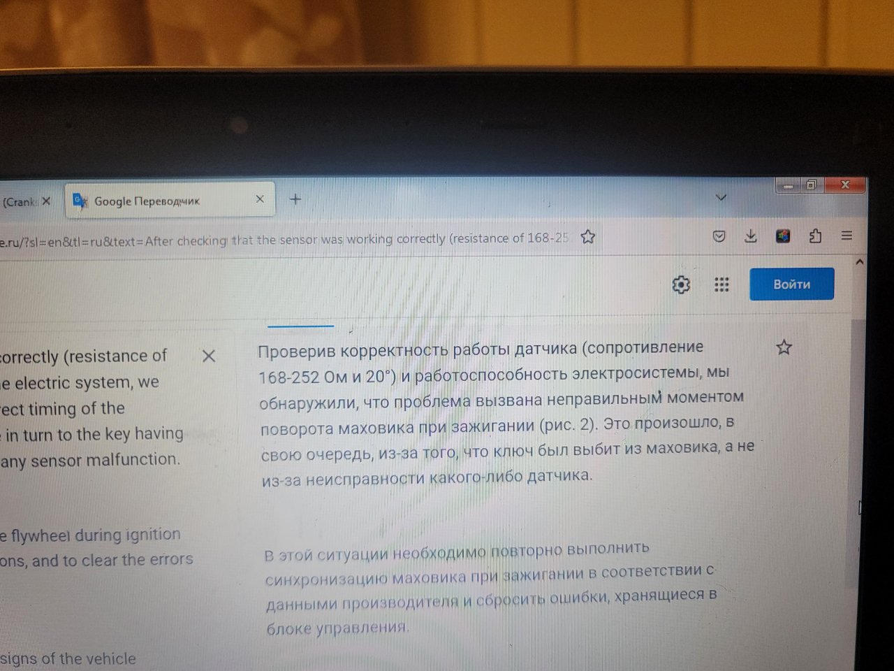

Все форумы зарубежные и наши перелопачены , все темы связаные с такими же проблемами упираются в тупик и никто не дал ответа как решить данную проблему . Единственная инфа которая чего то стоит прикреплена тут через переводчик

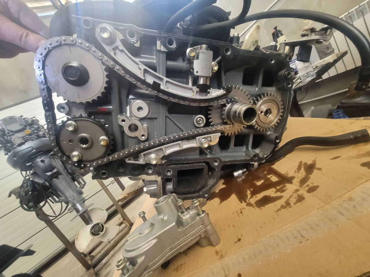

Единственное здравое решение которое приходит на ум переставить коленвал с донора , так как на какие то мм он мог погнуться все таки чего по меткам не понятно . Сколько мы лет занимаемся моторами , самыми сложными случаями , но хуже сузуки только парсуны .

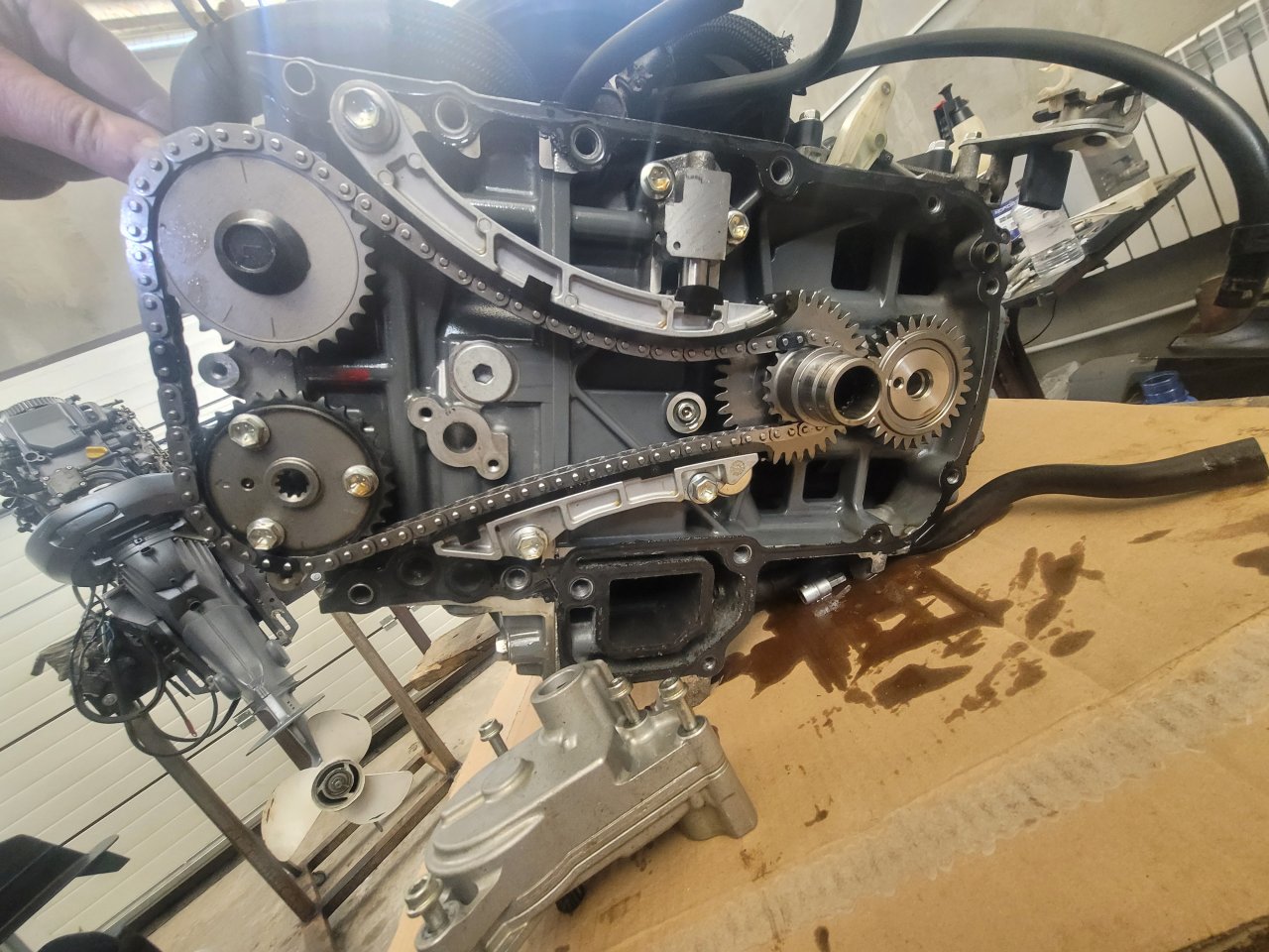

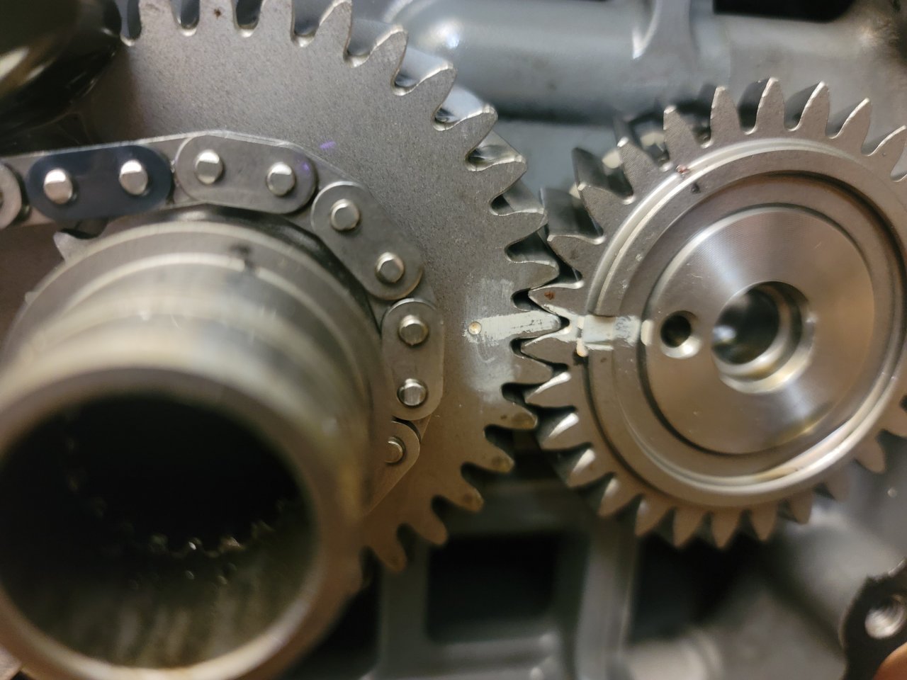

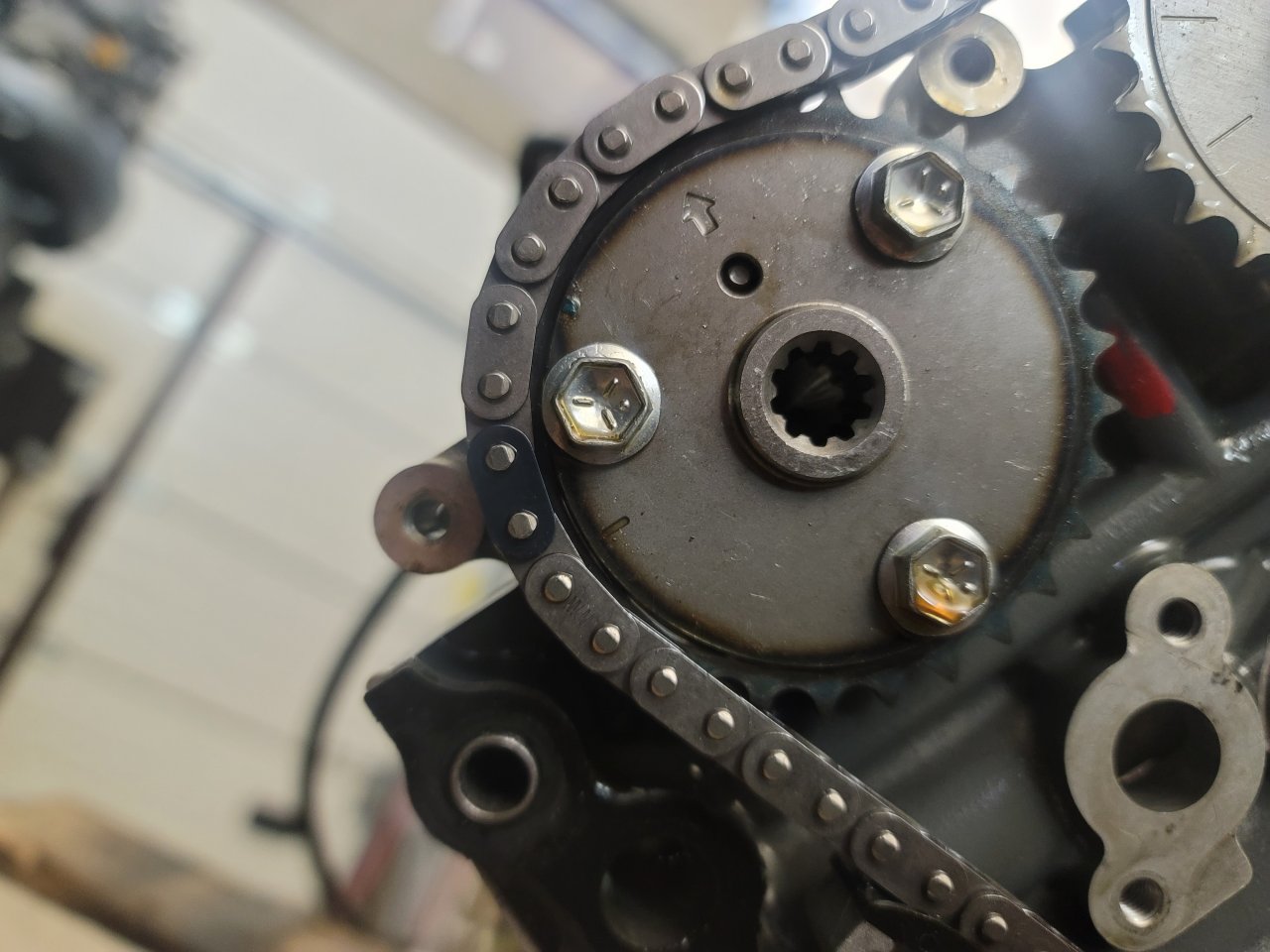

А точно у Вас метки все правильно выставлены? По мануалу проверяли?

Естественно , уже 2 раз мотор разобрали перепроверить , так как других вариантов нет.

Скорее всего речь идёт о шпонке

Возможно конечно какие то неведомые силы согнули распредвал , и сместилось кольцо с которого датчик считывает сигналы , но это уже из разряда фантастики
