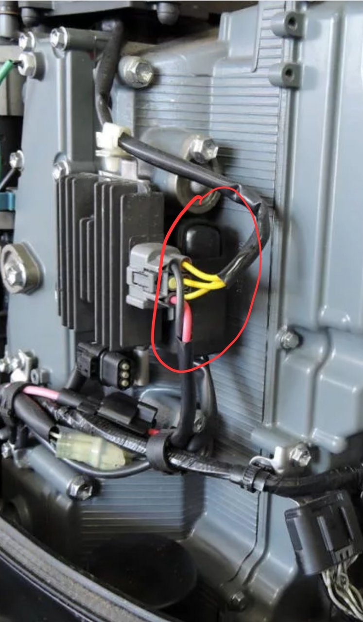

Еще один нюанс есть , на моторе под коммутатором стоит черная коробка запаянная наглухо , к ней идет в том числе провод который идет с датчика распредвала , этой коробки ни на одной схеме отдельно нет , ни номера не названия не описания что это
Я уже грешным делом думаю не какой то это датчик попадания воды датчик переворота или чего то подобного который срабатывает и все один раз

Да, но на доноре нет разьема она является частью проводки , никаких опознавательных знаков на них нет
Значит придётся проводку перекинуть или искать такую же коробку с рабочего мотора. Уточните ещё куда от нее провода идут.

Если можно завтра фото этой коробки.
завтра сделаю более подробные фото , и буду ее изучать , донор чуть старше этого мотора , там нет на ней разьема , а потом они добавили разьем и сделали ее заменяемой но не номеров не описания нигде нет . Возможно это какой то черный ящик утопил мотор она сработала и привет
Это не комутатор, а выпрямитель....
Вы точно правильные блоки меняли?

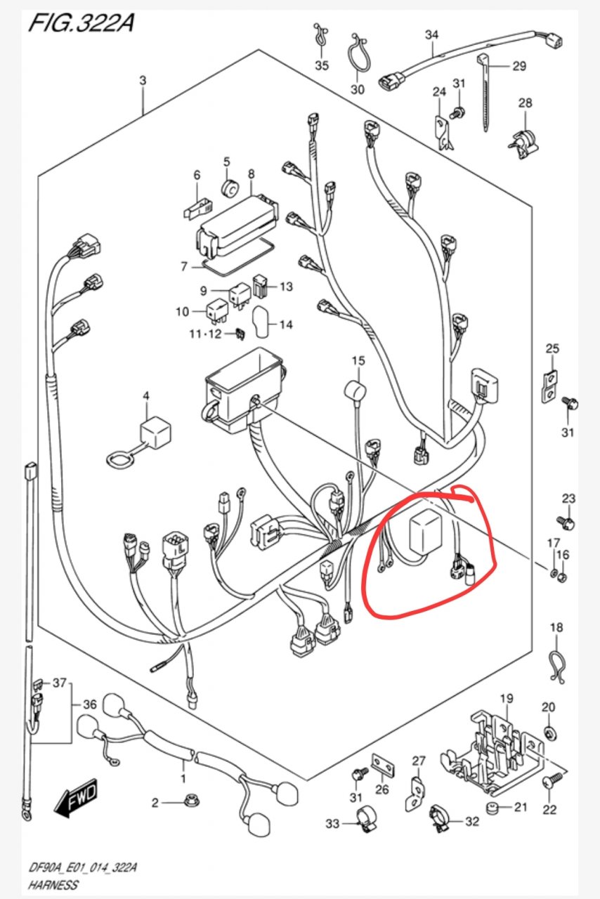

Василий Любов
23.10.2016
1 204
801
Чайковский, Пермский край
Василий
Пассажир на лодке: К5М1
Василий Любов
23.10.2016
1 204
801
Василий
номер 6 на схеме. Обозначен как конденсатор основного жгута
Насколько вспоминается по свежим Ямахам, этот конденсатор участвует в питании ЭБУ. Там очень "хитрая" система электропитания. Отрывать его и запускать мотор я бы не стал.
Возможно и тут так же, раз мотор без него не подаёт признаков жизни.
