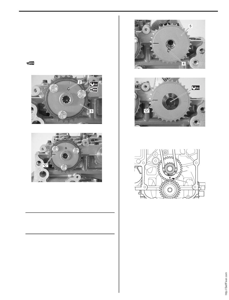

У вас на выпускном распредвале неправильно метка идентифицирована похоже, надо выставлять на точку, а стоит на стрелку.

И ДФ стоит на выпускной вал, вот вам и рассинхрон.

На фото на одной звезде 3 зуба до метки на другой 6 зубов.
это при прокрутке они смещаются и через сколько то кругов вернуться, самое главное основные все метки совпали а звенья они так для наглядности

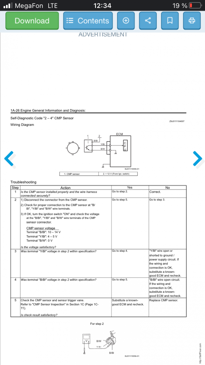

Показания на датчике РВ совпадают? На y/bi напряжение должно подниматься с 0,3 до 5вольт при включении зажигания
Для какой наглядности, это основные метки! От меток на звездах до маркированных звеньев просто зубья посчитайте, я понимаю что они не попадают на каждом обороте, Мануал есть по установке фаз?

Мануал нашел, точно по стрелке выпускной вал, значит всё правильно с фазами. Осциллограмму дпкв и дф на доноре давайте всё таки посмотрим.
