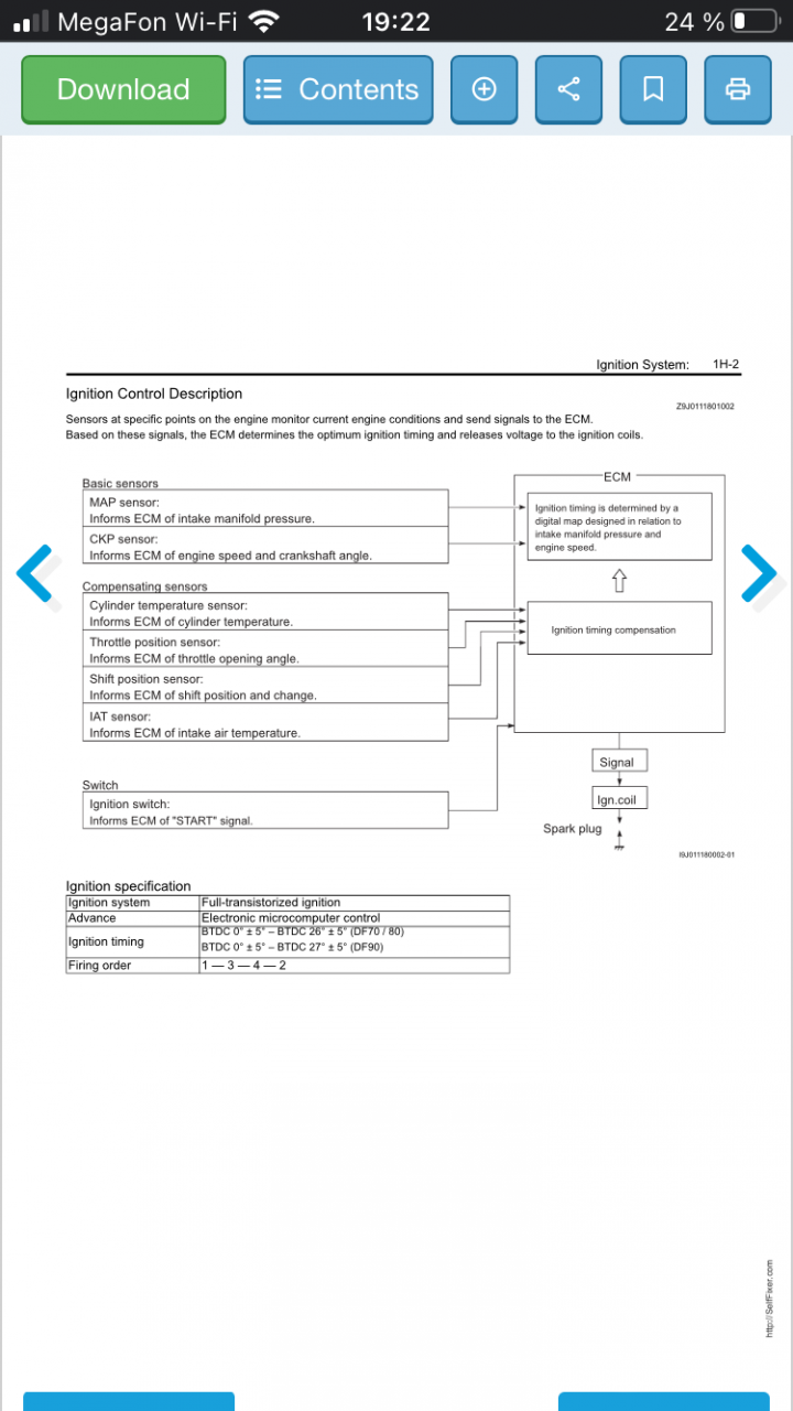

Выдержка из руководства, сколько датчиков участвует в формировании искры Я думаю надо собирать мотор и проверять все схемы по руководству
Это в руководстве этого мотора ?
Это просто перечисление датчиков с которых эбу собирает данные. Мап или например датчик температуры воздуха на искру вообще не влияет.
Напротив map написано : «время зажигания определено согласно цифровой карте, составленной в соотношении давления во впускном коллекторе и скорости двигателя». Как я понимаю, речь идёт об угле зажигания. Я вижу два пути, либо собирать мотор и замерять напряжения на всех датчиках и сравнивать с руководством, либо собирать донора, и менять все по очереди и ждать отказа запуска, как уже два раза советовали. Я не верю в деформации КВ без гнутых шатунов, моя версия электронная неисправность

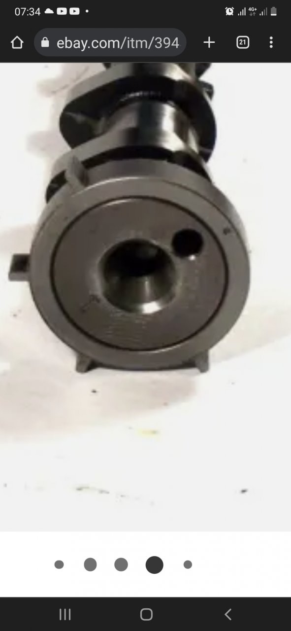

Но при внимательном изучении маховика мы определили что он сплющил и загнул шпонку , после чего сделал полный оборот и опять уперся в шпонку
Интерресненько,интересненько...
А не могет такого быть,что у него нет этого самого давления в проблемном моторе,и этот сенсор не видит,того,что должно быть в норме,поэтому эбу и не дает команду на искру?
Поэтому и не помогают танцы с бубном с навесным...
Да и водичку он почему то хлебает...
Мар работает на заведенном моторе ЭБУ коректирует смесь, по обьему воздуха на его основании.
Предполагаете из-за этого могло погнуть цапфу? Есть часовой индикатор, соберите стойку посмотрите биение? Очень сомневаюсь, только если его не роняли на маховик. Читал ещё одну тему, человек так же утопил мотор, мучился год, даже в центре Сузуки ему не помогли, а потом он пропал и концовка не известна.
Странно что эбу даёт импульсы на форсунки, выглядит все так, что он готов к запуску. На схеме мап и дпкв обозначены как базовые датчики, может он без них не будет давать искру…

Там читалка на РВ походу пррсто напрессовывается, она не провернулась???
11 266
4 950
По идее да, раз есть впрыск, значит он видит датчики и искра тоже должна быть....

Какой интересный мотор...Чем дольше поиск проблемы,тем больше датчиков(как выясняется) на нем ответствененны за появление искры...
Сперва был дк,потом дф,теперь вот дмрв...Хотя у всех нормальных хватает почему то одного дк...
