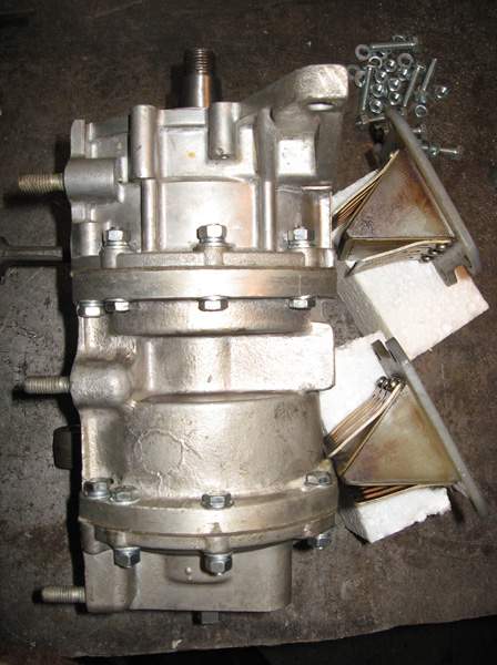

Виталий, обрати внимание. В первой статье Лобусов анализирует причины возросшего расхода топлива. И считает, что виной этому возросшая степень сжатия в картере. Правильно считает.
Та же картина в прошедшем сезоне была и на МС-40. Увеличение картерного сжатия привело к увеличению расхода и провалу мощности на низах и середине. Без какого-либо прироста на верхушке.
Про клапана и золотники. В вихрёвском золотниковом впуске смеси нужно три раза повернуть на 90 градусов.
1. От карбюратора во впускной канал.
2. Из впускного канала вверх или вниз в картер.
3. Из картера назад, к поршню.
Если клапана установить спереди, никаких поворотов вообще нет. Проходного сечения между щёками вала хватает за глаза. Бонус - охлаждение и смазка нижней головки шатуна (самое напряжённое место двигателя). От клапанов "домиком" переход впускного потока в пространство между щёками вала - ну очень кошерный. Остаётся лишь развернуть домики для хорошего холодного пуска двигателя и сделать коленвал разборным (предпочитаю приветовский вариант) для ремонтопригодности, для простой замены подшипников и сальников средней опоры. Плюс система изменяемой степени сжатия в картере в зависимости от оборотов и нагрузки. Это бы существенно уменьшило расход топлива без применения впрыска и раздельной смазки. И выход из строя такой системы не критичен. При её поломке - остаётся простой двухтактник. Можно ехать. А вот при поломке впрыска или раздельной смазки (при впрыске раздельная смазка - обязательна) уже ни о какой езде речи нет.
Вот таким был бы МС-40, если бы его конструирование поручили мне.

На фотках моторчик с 2-х лопастным винтом??? Или мне показалось?

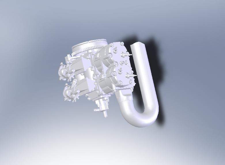

Миша, прокомментируй эту фотографию , что это за приблуды ? ( выхлоп ?) а с колен вала ( помпа ?) Для каких целей эта голова?
Попробую угадать.
Не хватает только редуктора ,винта.....и получиться неплохая ВМУ

Ага, Лобусов эти моторы для малой авиации ещё предлагает, для самодельных летательных аппаратов (СЛА).
