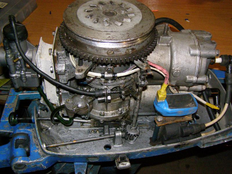

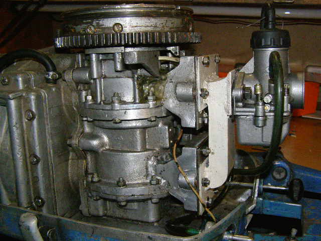

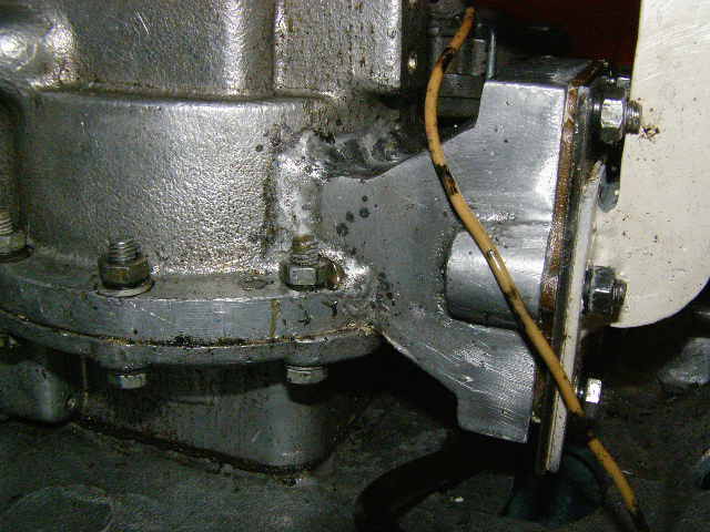

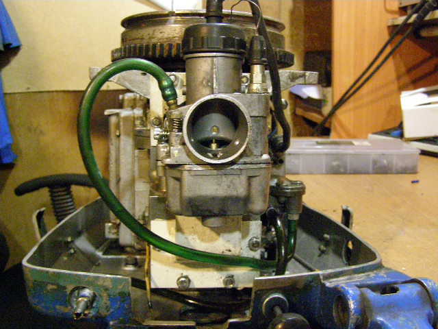

вот еще немного фоток.
Удачно придуманно опережение зажигания.
А золотники в этом расположении входов работают?
Конечно работают, создают трение если их оставить, а процессом впуска управляют клапана.

ribac666 сказал(а):
Да нет, клапана меня не интерисуют. Мене интересно будут ли правельно работать золотники если
переставить в это место карбюратор.

Мда вопрос ставит в тупик так содержит в себе еще несколько незаметных, но не менее важных вопросов попробую ответить на те которые очевидны.
1) При переносе карбюратора на это место вместе с впускным окном в картере придется сделать новый золотник и поток смеси будет упираться в щеку колен вала работать мотор конечно будет, но через жопу.
2) При переносе карбюратора с оставлением впускного окна на штатном месте придется изготовить новый впускной тракт и как это повлияет на равномерность наполнения цилиндров зависит только от его конструкции, зачем это нужно не ясно.
Золотники в любом случае будут работать так как задумано конструктором, ведь их задача обеспечивать продувку и куда не сдвигай карбюратор фазы впуска от этого не изменятся.
3) Не будут.

игорян кузня а можно фотки клапанов , ну :pardon: и со снятым карбюриком?

Pilot-by сказал(а):
норма, ну полные (на слух) не больше 5000 получаются.
Всех с наступающим !!!
Да на слух так и есть, а зачем вихрю больше 5000об? а не развивает больше потому что стоит винт с регулироемым шагом и шаг подобран примерно под эту загрузку лодки.
Кстати зажигание Дмитрия,а клапана пластиковые,поэтому вреда двигателю при обломе они не нанесут.
