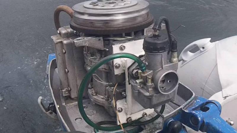

Цель переделки вихря была:заставить двигатель устойчиво работать на холостых оборотах (для рыбалки троллингом), повышение приеместости на переходных режимах, повышение надежности.
Мной были опробованы два варианта впуска с одним и с двумя карбюраторами. Почти все работы выполнены в гаражных условиях. Из токарных работ, текстолитовые шайбы вместо золотниковых (хотя можно вырезать лобзиком), и аргоновая сварка (не сложная и не много)
Теперь о клапанах.
Клапана лепестковые (6 лепестков) домики японского производства со снегохода "Тайга" с двигателя РМЗ 550. Корпуса под клапана отлиты из алюминия (также все просто и в гараже)
Зажигание с этого же сайта (надежное зажигание для вихря) и намагничены магниты маховика. Катушка зажигания с инжекторной газели.
Все остальное грамотная сборка двигателя и терпение, а то как обычно хочется все сразу и побыстрей.

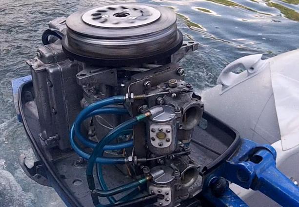

Вот с двумя карбюраторами.
я конечно уважаю труд и изобретательность, но сложность в том, что вихрь не любит длительной работы на холостых. не троллинговый это мотор ИМХО. а так конечно конструкция нормальная. попутный вопрос, как с расходом топлива?

А сколько "домиков" с клапанами в каждом варианте? И как все-таки "устранены" стандартные золотники? Дорабатывались ли щеки коленвала?

Теперь о результатах выполненых работ.
Схема с одним карбюратором мне понравилась больше.
1) Проще регулировка.
2) Экономичней.
3) Тише звук работы двигателя.
4) Более мягкая и устойчевая работа на х/о.
Мощность двигателя на мксимальных оборотах почти не изменилась но вот от малых до средних прирост чуствуется неплохой.При включении скорости на х/о двигатель почти не реагирует на нагрузку тоесть продолжает устойчево работать.При последующем открытии др/заслонки очень уверенно набирает обороты.Максимальная скорость при той нагрузке с которой я обычно хожу (3 человека под 90 кг + 80л бенза + шмутье,продукты,ну и собственно сам двигатель) осталась прежней 32-39км/ч по жпс.Но зато при загрузке еще 2 человек также уверенный выход на глис,чего раньше не получалось.И еще (3человека+20бенза) 42 км/ч скоростной вихревский винт слегка перекручевает (судя по зуку.тахометра нет) Все это на лодке пвх HDX 430 (не самый лучший вариант)
Теперь о запуске.
Систему обогащения доделать не успел,поэтому холодный пуск по старой доброй схеме.Небольшая порция бенза в карбюратор и второй рывок гарантированный пуск,на самых что ни на есть холостых оборотах.После прогрева запуск с пол оборота (меньше веревка срывается)

Сначало была система с двумя вихревскими карбюраторами.Очень сложно настроить на синхронную работу,так как практически не бывает двух одинаковых вихревских карбюратора. Я думаю многие сталкивались с такой ситуацией,когда меняешь карб вихря на вродебы такой же,но двигатель начинает вести себя по другому.
Я пробовал ставить регулируемые жиклеры.С ними думаю можно настроить,но надо много времени.А когда после городской суеты вырываешся на рыбалку,на природу... ковырятся в железе ну ни как не хочется.Поэтому расход топлива состовлял 18-20 л/час,да и работал двигатель довольно шумно.Поэтому решил сделать впуск с одним карбюратором к68 нового образца,по конструкций он очень похож на микуни.Кстати карб китайского производства ц800руб (российский1500руб) неплохо изготовлен.Мною был сварен впускной колектор из листового металла 1,2мм толщиной.На фото он белый.
Расход топлива снизился до 14-16л/час при всех тех жэ условиях загрузки о которых я писал раньше.На пустой лодке возможно меньше.Я думаю можно добится еще меньшего расхода,поэксперементировав с иглой карбюратора (у меня в самом верхнем положении),с главным жиклером (на моем рассверлен на 1,3мм) (жиклеры подходят от волговского карба "сверли нехочу") и с жесткостью лепестков. В общем творческой работы хватит на много дней.
Звук двигателя стал намного мягче и тише.
Но самое интересное и не понятное для меня произошло в последней поездке этого сезона. 19-20 октября шол мокрый снег.Температура воздуха упала до 0 -1 гр.При работе двигателя в толлинговом режиме в дифузоре карбюратора образовывался приличный слой рыхлого льда (это нормально при повышенной влажности и такой температуре) вплоть до зоклинивания дроссельной заслонки.Чтобы хоть както замедлить этот процес я изготовил подобие глушителя впуска,а точнее просто взял пластиковую бутылку,отрезал донышко сантиметров 8 и првязал его на дифузор карбюратора.На ледообразование это почти не повлеяло.Но зато как идеально ровно заработал двигатель на х/о, что можно даже сравнить с буржуйским мотором.Когда пошли до дома я не стал снимать эту приблуду.Результат.Расход 20 л/час
Из всего этого сделал вывод.Надо заморочится с глушителем впуска и уже после его установки настроить карбюратор.Кстати звук с этой бутылкой стал еще тише.
Еще одна проблема это система охлаждения.Вихрь почти не нагревается при работе на х/о особенно при холодной воде (весна осень).Не плохо бы термостат какой нибудь приладить.
