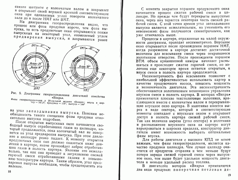

Да и по золотникам вы не очень в теме,например на этом форуме пишите что 20-ка не кидалась топливом с карба,потому что угол закрытия впуска у неё отличается от 30-го,на 30 градусов.
Так вот это не так,угол закрытия золотника что на 20,что на 30 вихре одинаков-38градусов.

Тут можно посмотреть.
  • 147,8 КБ Просмотры: 1 882

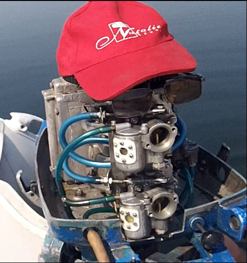

И вот еще
Говорят что буржуи делают умные моторы.
Посмотрите на умный вихрь.

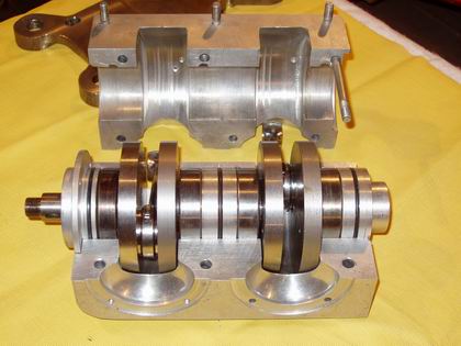

У Алексея Попова клапаны были спереди и "розочкой". На примерно таком же картере и коленвале.
Последние варианты лобусовских моторов дам позже. Они у меня в SW, а она чего-то глючит.
На фото - картер и коленвал Для В-30 Алексея Попова.
