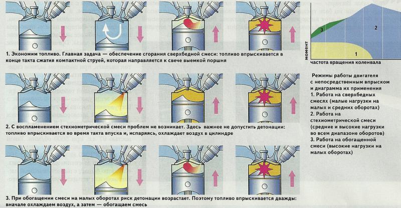

Обратный выброс топлива имеет место и на клапанных моторах тоже. Особенно на современных, которые сделаны "правильно".
А если непосредственный впрыск топлива организовать, в момент когда все окна перекрыты?

Продолжительность смесеобразования в четырёхтактнике с непосредственным впрыском - около 360 градусов
Почти во всех современных автомобильных системах непосредственного впрыска, впрыск топлива осуществляется дважды различными порциями в различные моменты времени, в том числе и в самом конце такта сжатия (при прогреве двигателя) . Давление в распределителе топлива таких двигателей поддерживается на уровне от 50 до 100 атмосфер, давление тоже управляется контроллером в зависимости от режима работы через электромагнитный клапан на ТНВД. При этом контроллер опирается на показания датчиков давления в магистралях низкого и высокого давления (система FSI Фольксваген). Неужели 50-100 Бар мало? А вот будет ли успевать "распыляться" на оборотах выше средних вопрос, но ведь двухтактников с непосредственным впрыском в наше время хватает, значит реально.
