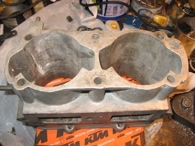

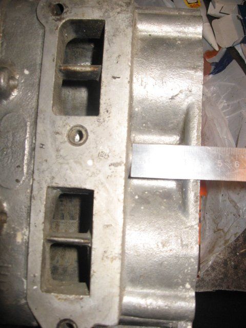

Ну, совсем не из цельнього куска весь мотор. :) Обычная работа фрезеровщика и координатчика.

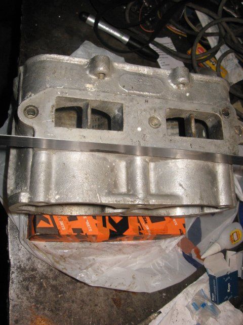

Нашёл в гараже несколько блоков. Один даже без гильз.
Наверно отрезали мы тогда блок на 40мм. Вот так, как линейка показывыает.

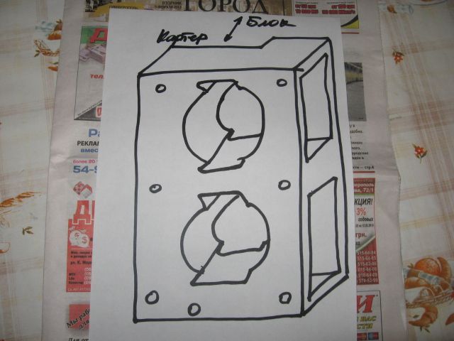

А потом вместо отрезанного куска добавлялась деталь, в которой отверстия для гильз, продувочные каналы, канал для подвода охлаждающей воду, а сбоку два окна, куда вставлялись лепестковые клапаны "домиком".
Я НЕ ХУДОЖНИК. :)
Нарисовал нифига не в пропорции, но принцип должен быть понятен.

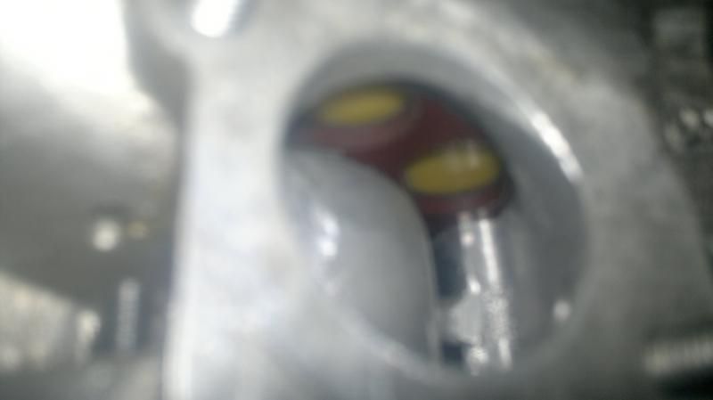

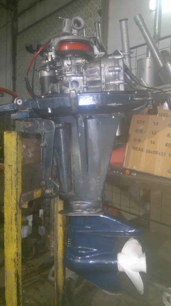

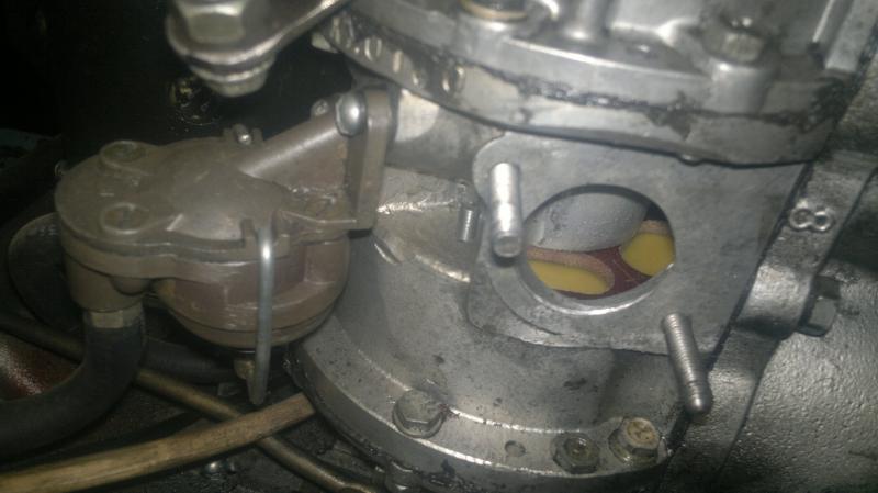

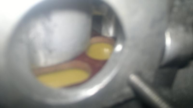

1 354
привет специалисты посмотрите мои клапанный мотор переделывал два года назад клапана ветерок-8 задолбали ломались постоянно поставил пластик еще мощи прибавилось ежу доволен
