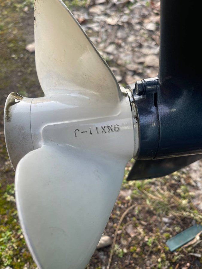

P/S
Кстати, а какой винт сейчас стоит, можно фото глянуть?
Если ориг. ямаховский или поганый кетай,..... забираю свои слова обратно, эти винты не поддаются и не подлежат подбору.
Оригинал, ямаха. Мотор 2022 года.

16 367
1 102
На РФ, уже выкладывал это фото. Для внимательных сразу скажу-масло течет с выхлопа, мотор был на обкатке.
Да. Это оригинальная Машка, так называемая "сиська" = это самый без толковый и без полезный винт всех времён и народов. Подбору он не подлежит даже в принципе, т. к. обороты он показывает от балды. . Ибо этот винт не имеет вообще никакого шага.
Всё ямахоклоны и всё кетаедерьмо, скопированы с этого безтолкового винта.
Лет 17 назад у этой Я15 были отличные винты (те что саблевидные), а сейчас сплошняком вот эти "мычащие" и не едущие "коммерческие сиськи" , что на фото.
