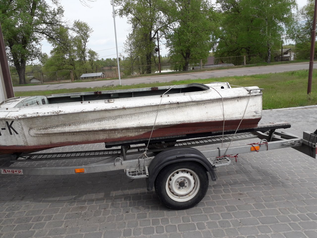

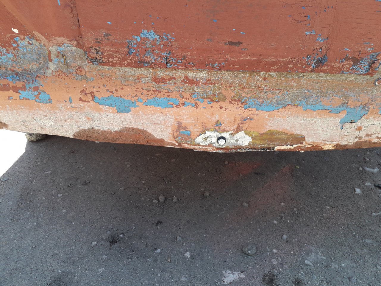

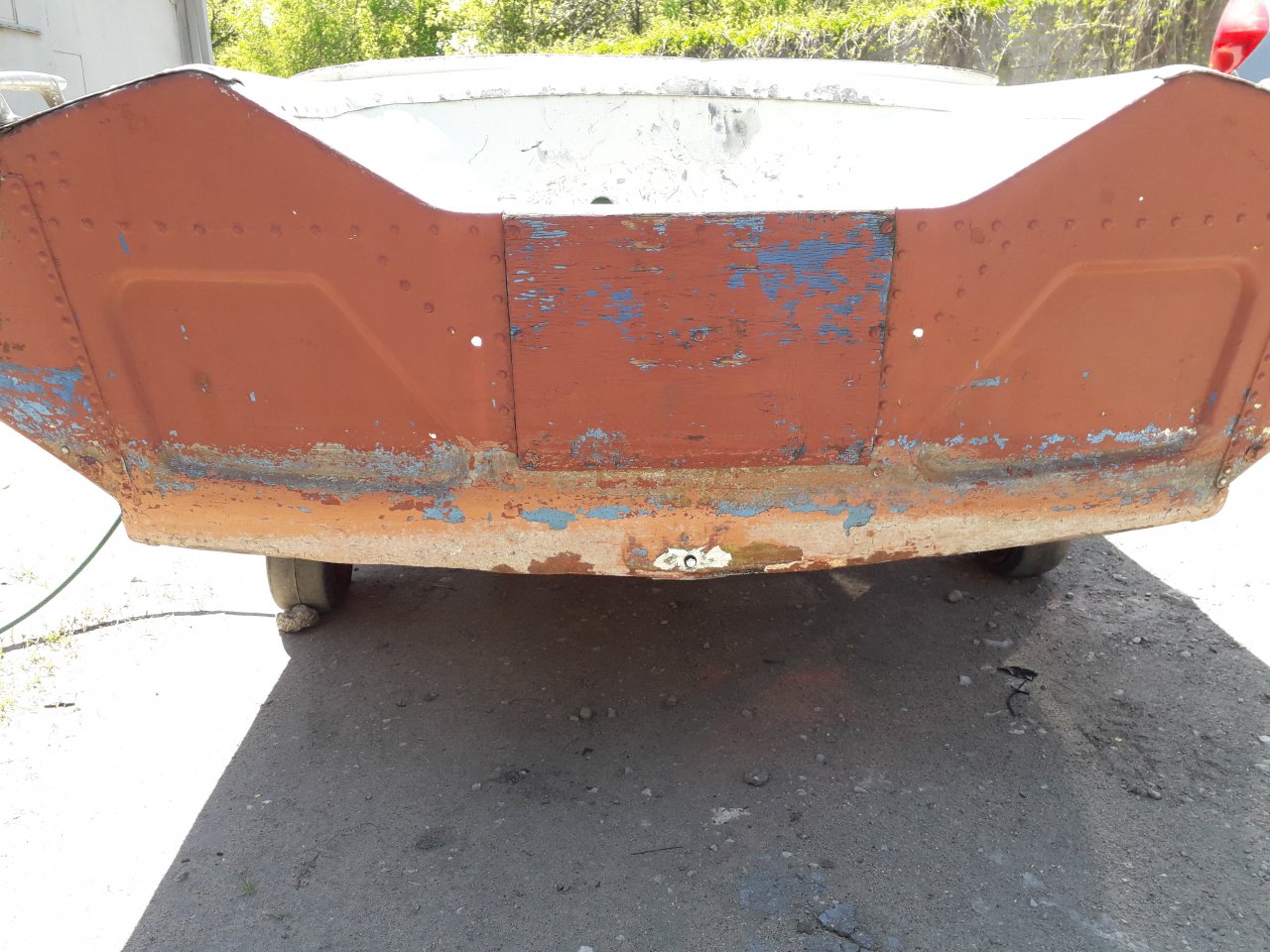

Всем привет! Приобрел ОБЬ. Вливаюсь в ряды владельцев этой лодки. Лодка в хорошем состоянии, стандартно замена накладки форштевня. Немного подтекает транец ( сорвана одна зклепка). Ну а так состояние на фото. Планируется румпельная эксплуатация. Двигатель Yamaha 15 2T. В основном рыбалка в одно лицо иногда двое. Редкие покатушки на природу. Как всегда жду советов и конструктивной критики.
Молодец. Не пожалеешь. Да же под пятьнахой не пожелеешь.
Спрашивай, че хошь, у меня хуже была, все лечится.

Спасибо коллеги, начал снимать краску, пока ничего интересного , кислота и керхер, как дойду до всяких вкусностей будут фотки. У меня кстати прог второй щас под попой. Все хорошо, но мне уже такой размер не нужен, прошли времена ночевок на берегу, щас так-
пришел после работы скинул лодку два, три часа потролил и домой. На выхи естественно целый день. Ну как-то так., После ремонта Оби, Прог в продажу пойдет.

Ваши видео? На третьем поверхность без грунта похоже. Попробовать надо, быстрее не будет, а вот денег сэкономлю.
9 748
6 524
Проверю завтра- фен есть, интере
Очень правильное замечание. Я грел до 300 с лишним градусов, когда рихтовал, правда снаружи. Так с обратной стороны нутрянка, выкрашенная родной краской, дала несколько микроскопических вздутий. Краска держится очень хорошо.
При нагреве вытянутый металл может повести с появлением хлопуна. Но думаю, до этого не дойдет.
16 540
1 294
Проверю завтра- фен есть, интересное предложение, перегрева не будет? герметичность не потеряю?
Мои.
На третьем с грунтом, там же видно серый цвет с обратной стороны стружки.
Быстрее будет, это снималось все зимой на ледяной локе, когда метал прогреется(через метр примерно) ваще лопухами начинает слетать.

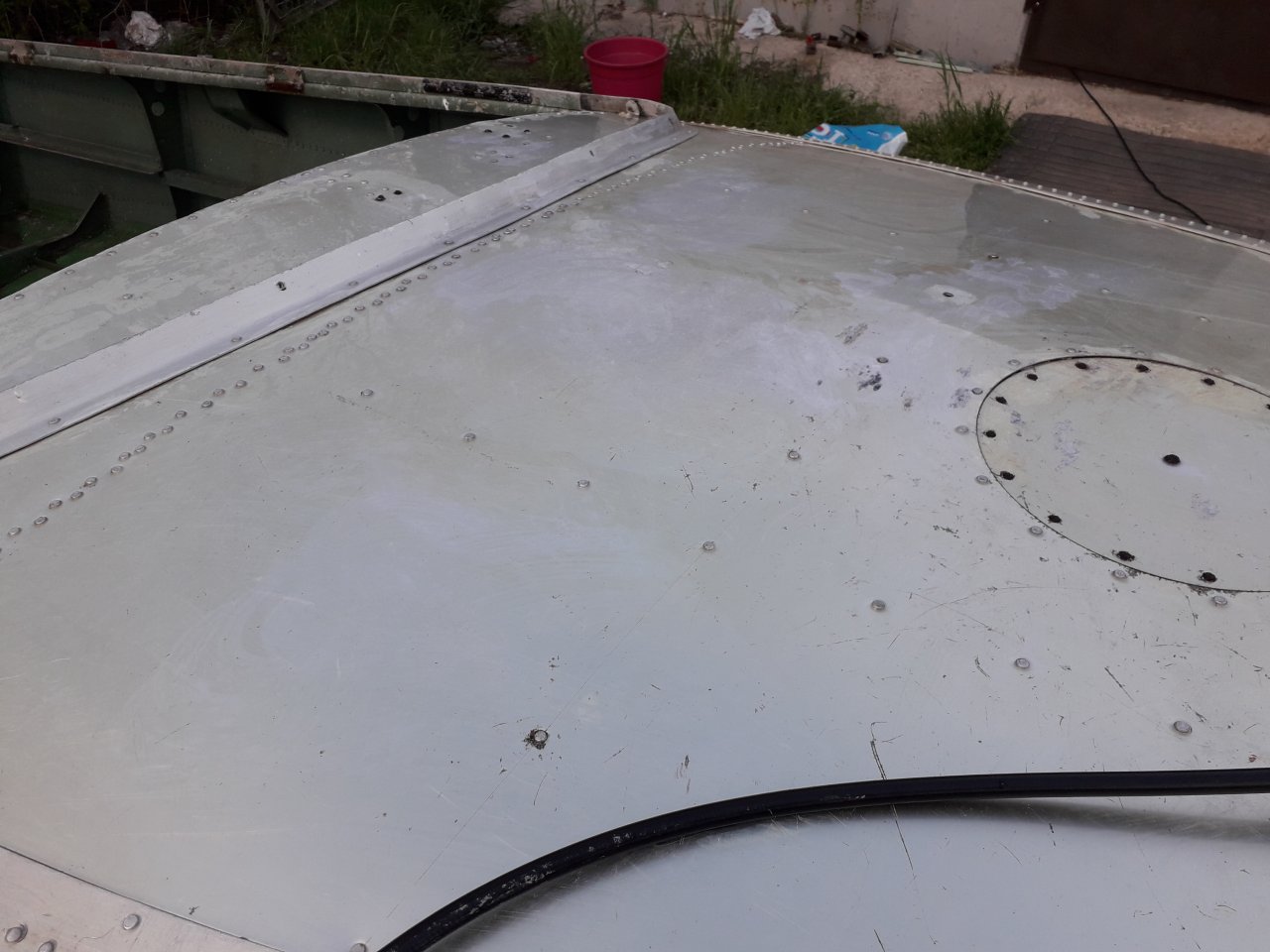

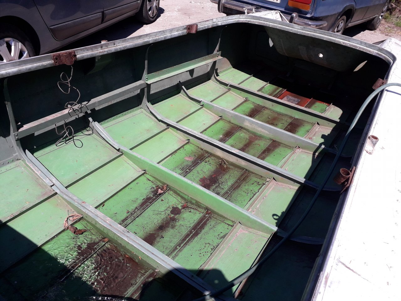

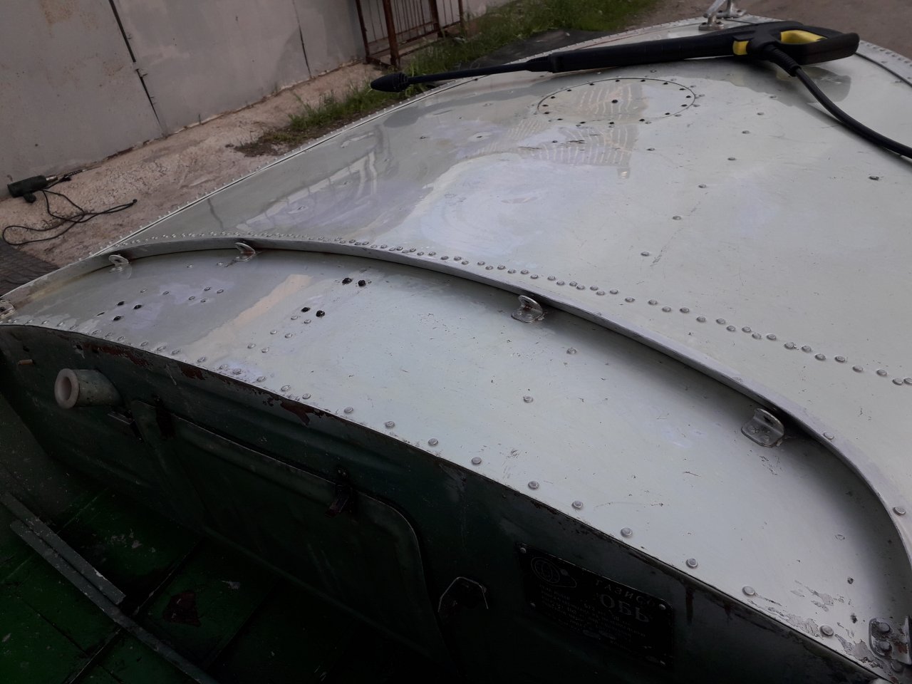

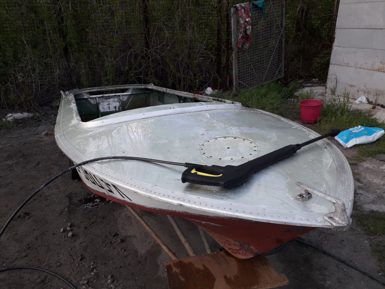

Всем ДВС.

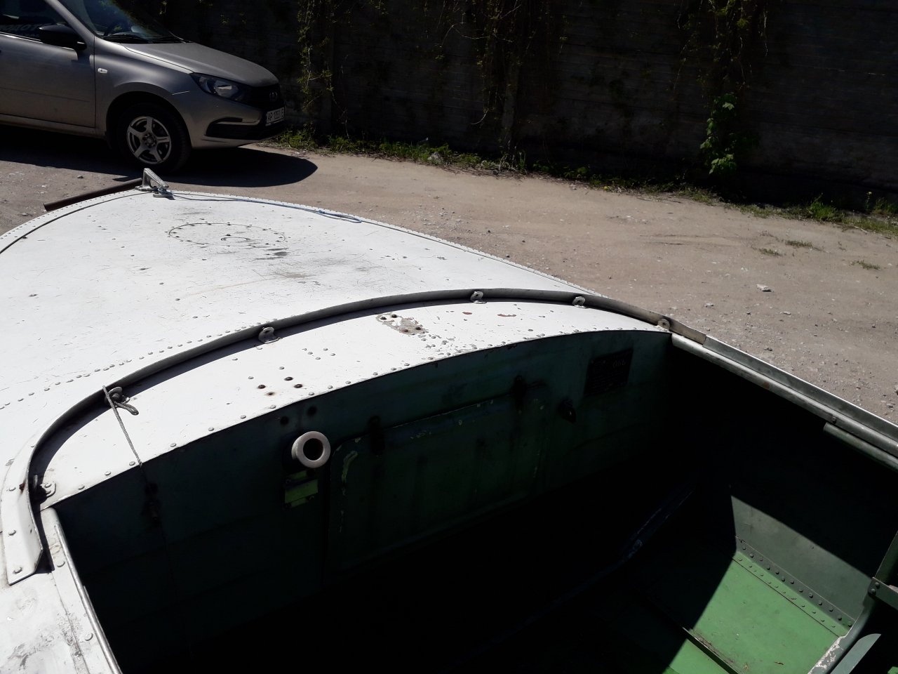

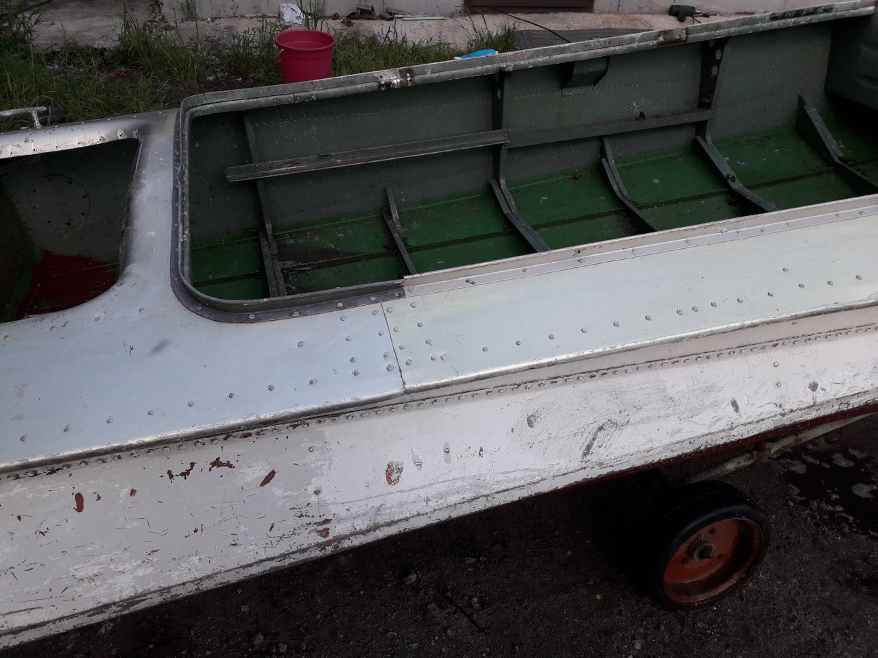

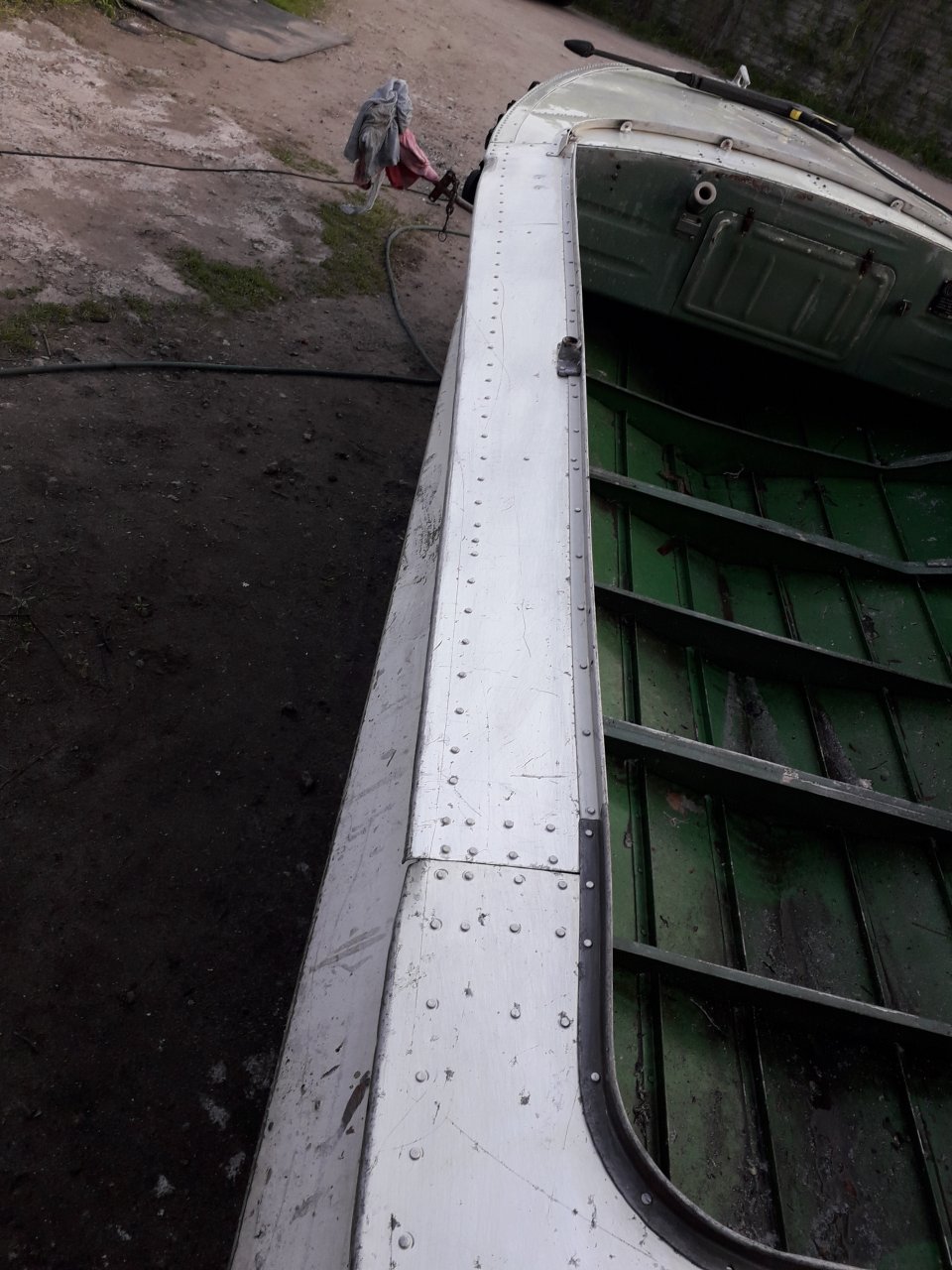

Краткий отчет о проделанной работе, три вечера после работы по два-три часа, пока солнце не заходит.
olegm
27.09.2010
149
Украина, Запорожье
Прог2, ОБЬ
YAMAHA 15 2T

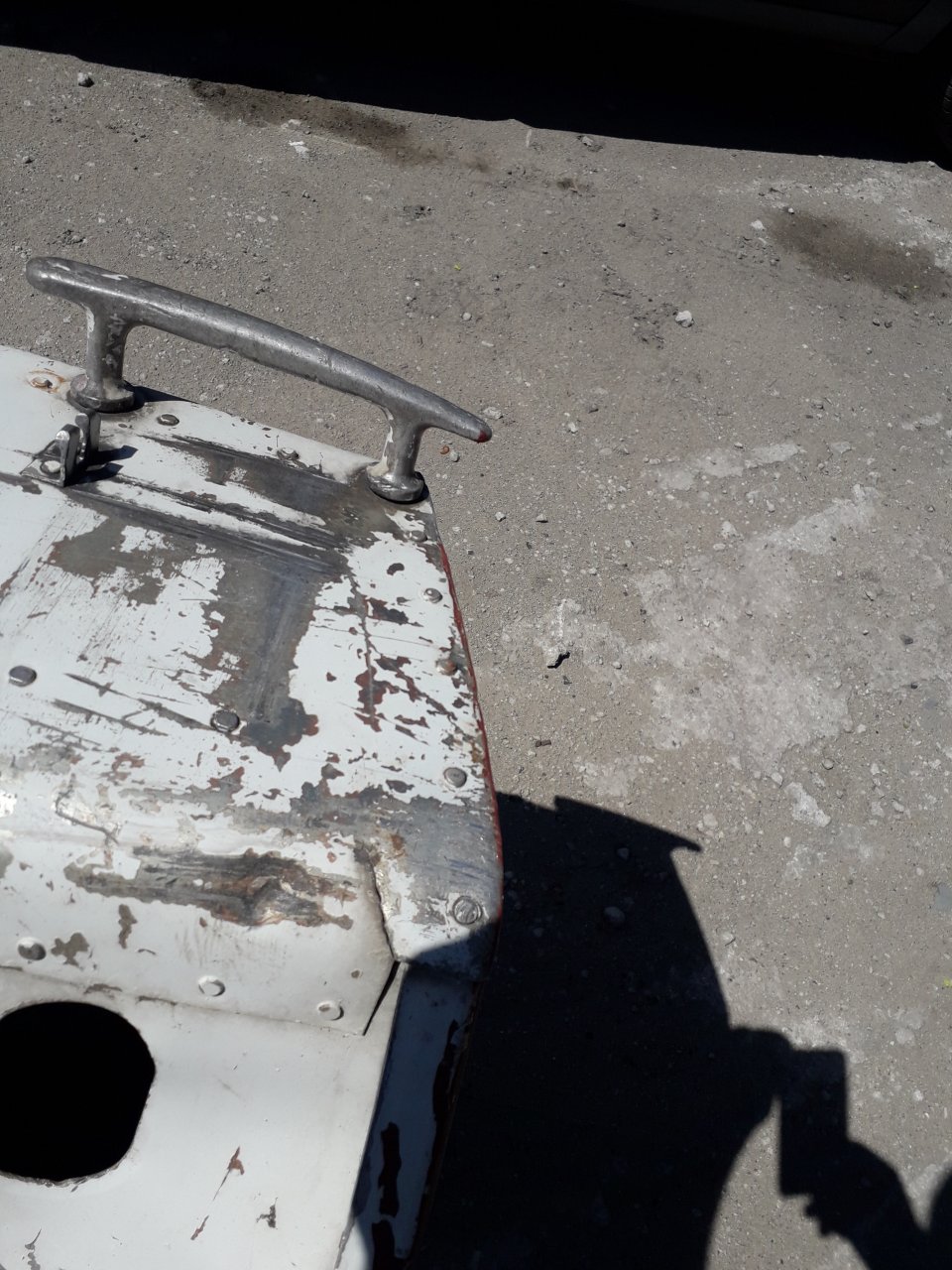

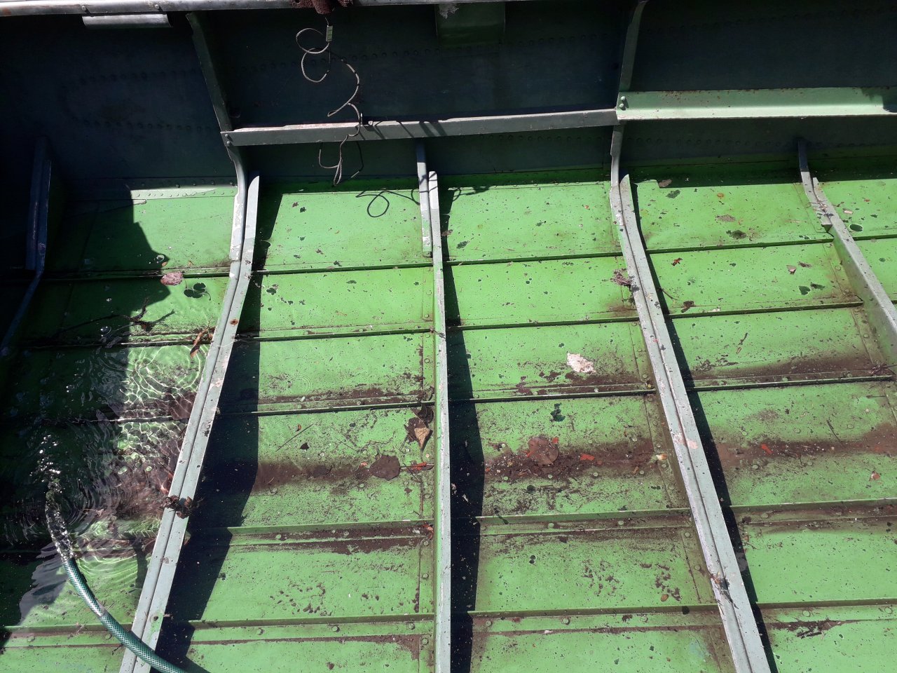

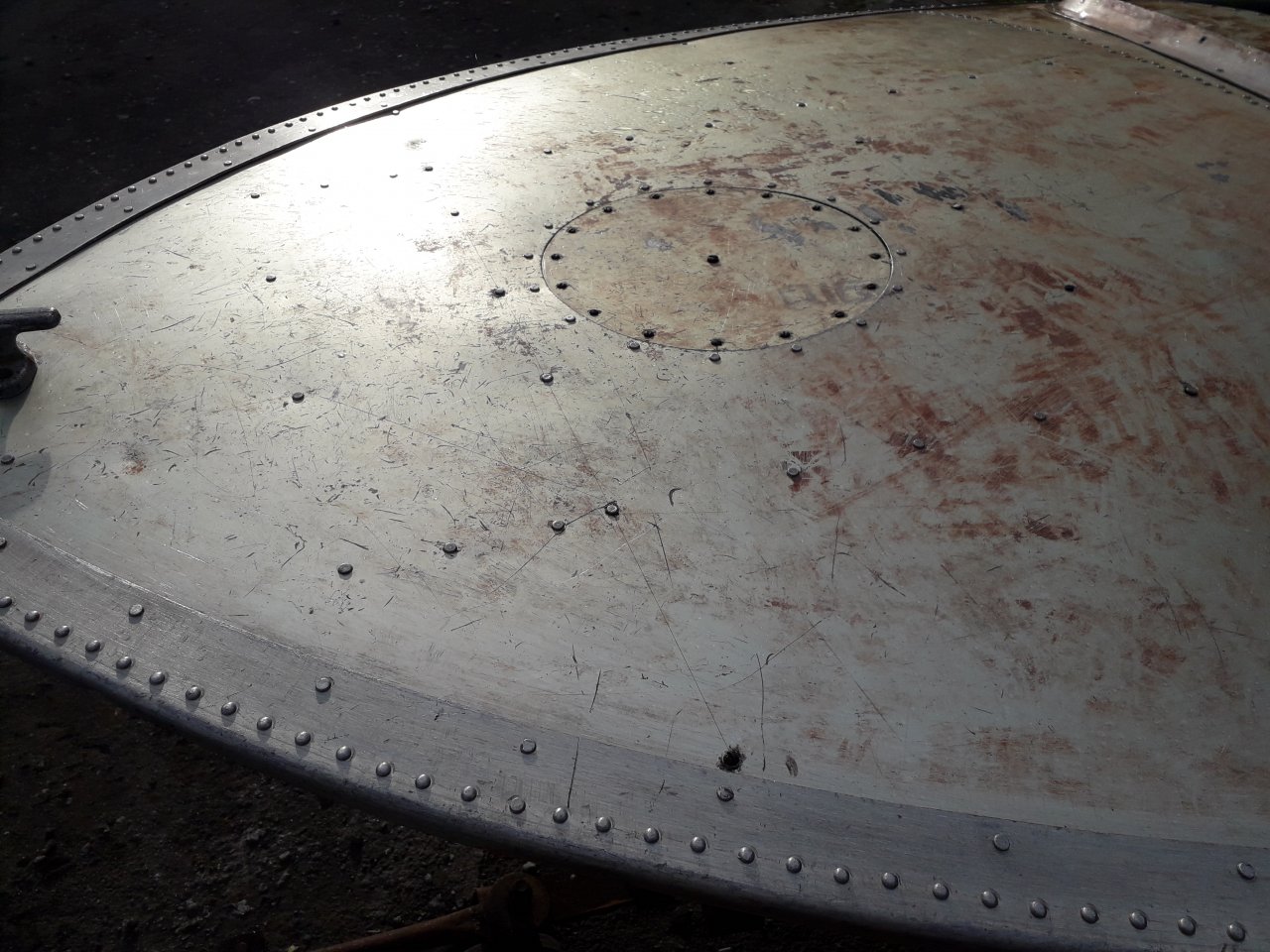

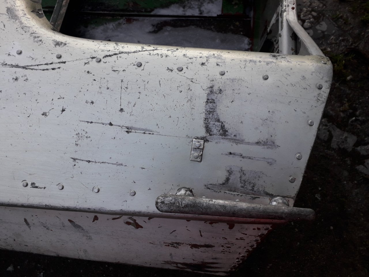

Поделюсь опытом, может кому пригодится, Перепробовал несколько вариков смывки, примерно одно и тоже. Беру самую дешевую. Краска по-верху заводская+ прежнего владельца смывается за 4-5 проходов (нанесение, ожидание, керхер). Грунт заводской красный смывка почти не берет. Нашел выход - жидкость для мытья двигателя, аналог DIMER, цена примерно 2 бакса. Очень легко снимает красный грунт заводской, но краску не берет. Фото приложу. Просто эту жижу наносишь на грунт, протираешь щеткой для мытья посуды (можно пластиковой), потом керхер сносит всю эту муть. Обязательно промыть пеной. Потом еще раз керхер и все, девственный метал, если передержать снимает и плакирующий слой. Ну вот так. Сегодня ушел домой довольный. Завтра заслуженный отдых - тролл.

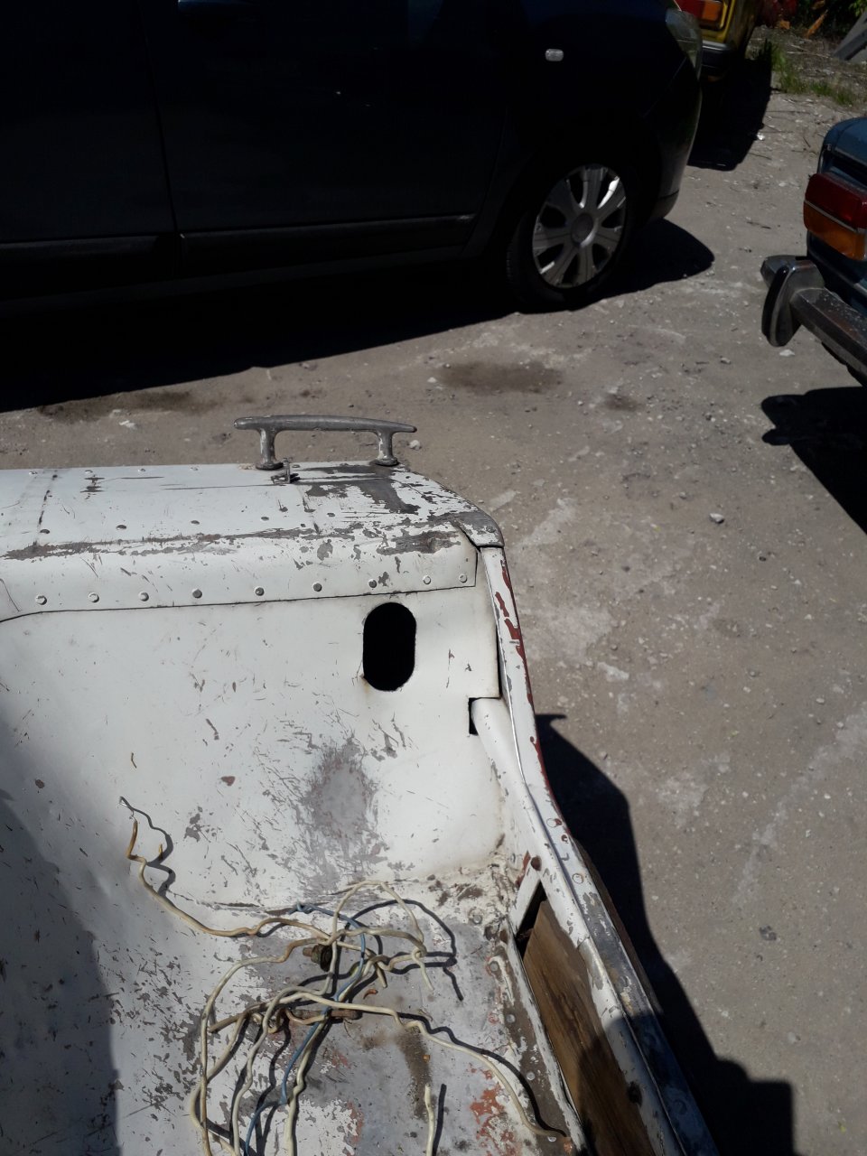

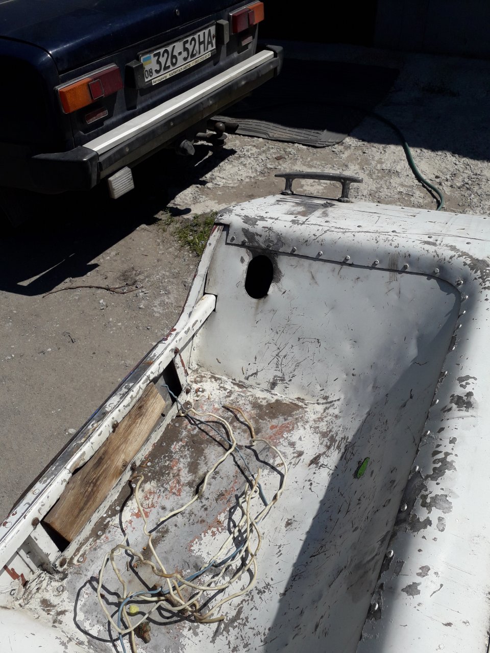

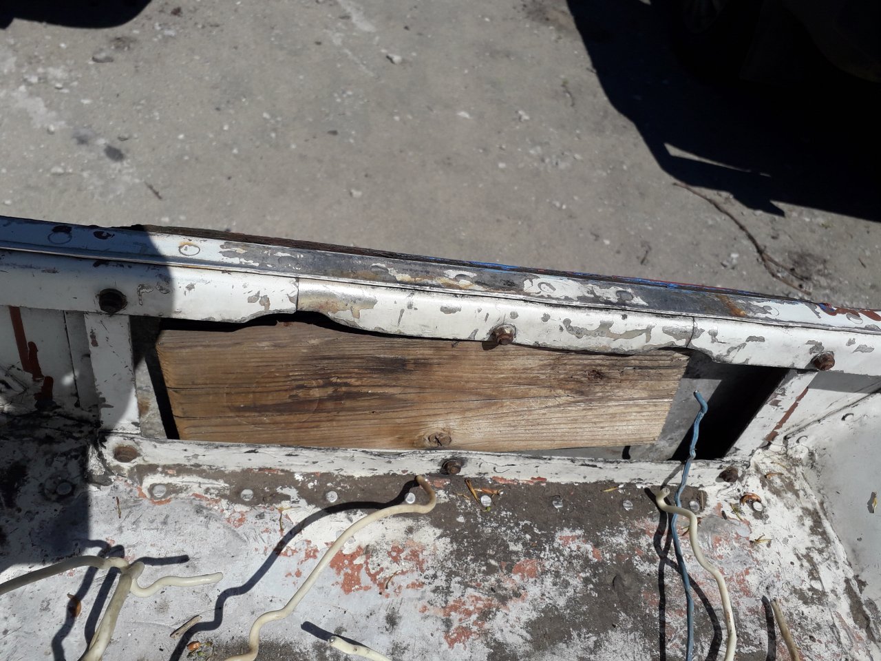

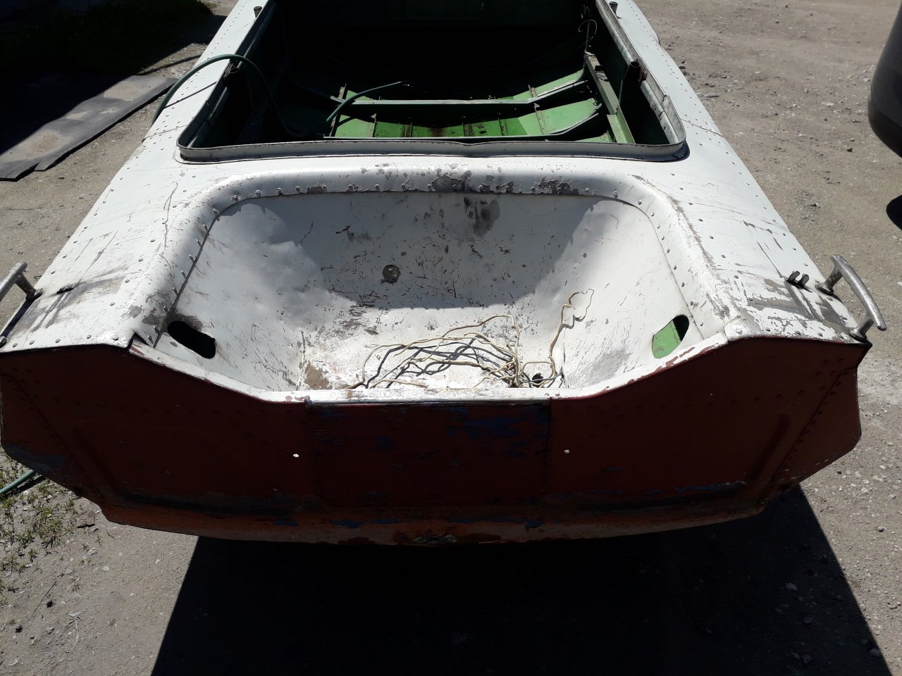

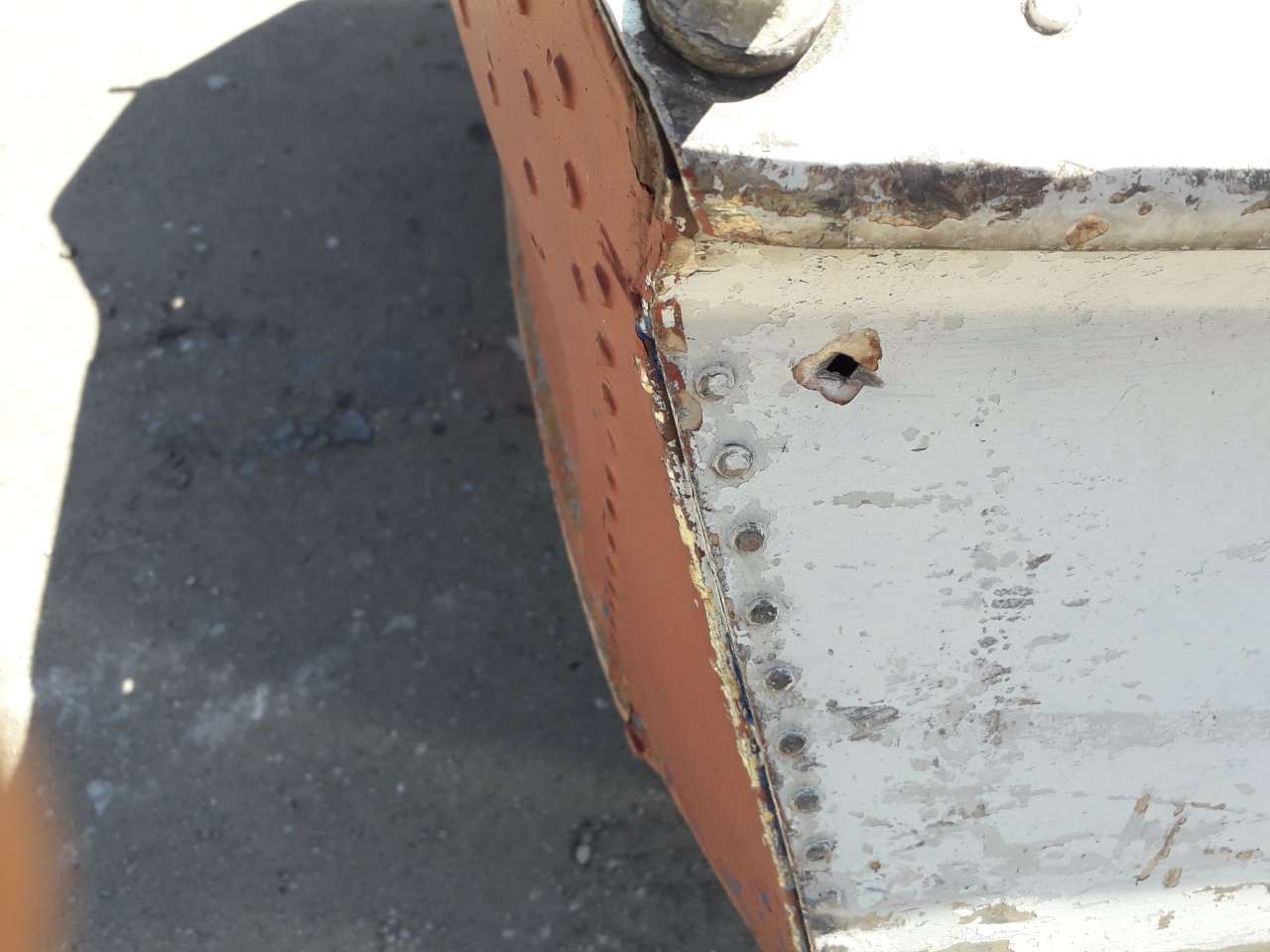

Коллеги , всплыл вопрос, как заменить транцевую доску, сильно не хочется заводские клепки рубить и хочется цельный кусочек дерева, туда впихнуть!
