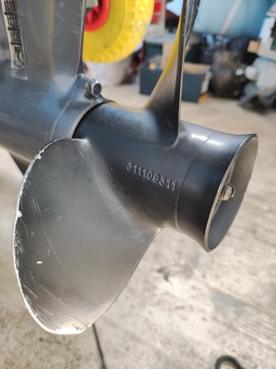

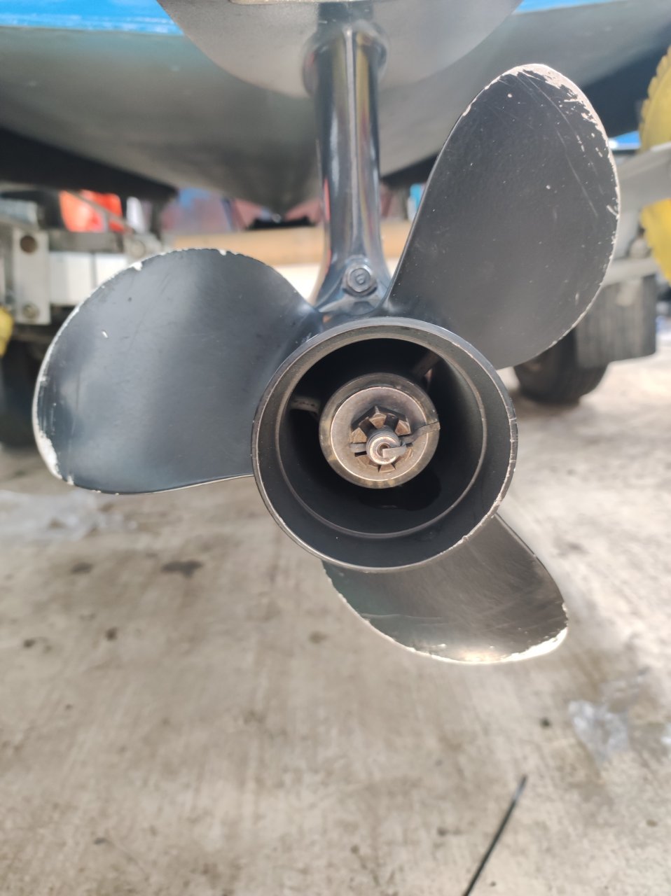

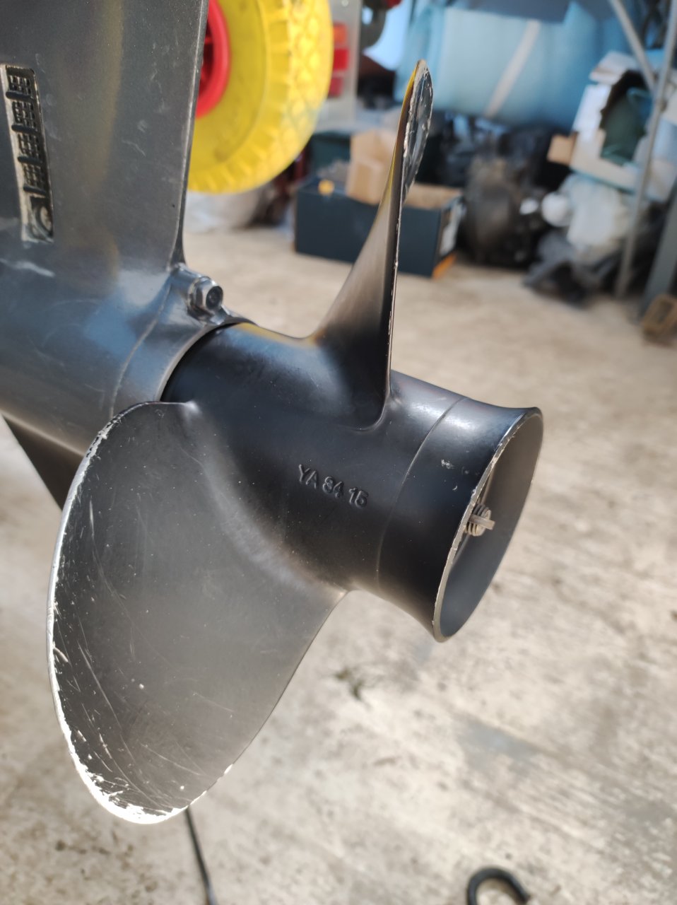

Винт какой стоит.... производитель, маркировка, обороты?
Или просто фото винта покажите, если есть.

Обороты узнаю позже, взял тахометр на временное пользование.
Хороший винт. Это солос 9,25х11. Возможно он чуть тяжеловат под ваши условия, смотрите обороты.
10 шаг скорости не прибавит, но сделает лодку заметно "резче"и "ёбче" в разгонах, поворотах, выходе на глиссирование и в грузу будет легче мотору.
Но повторюсь =смотрите сначала обороты на вашем 11 шаге.
