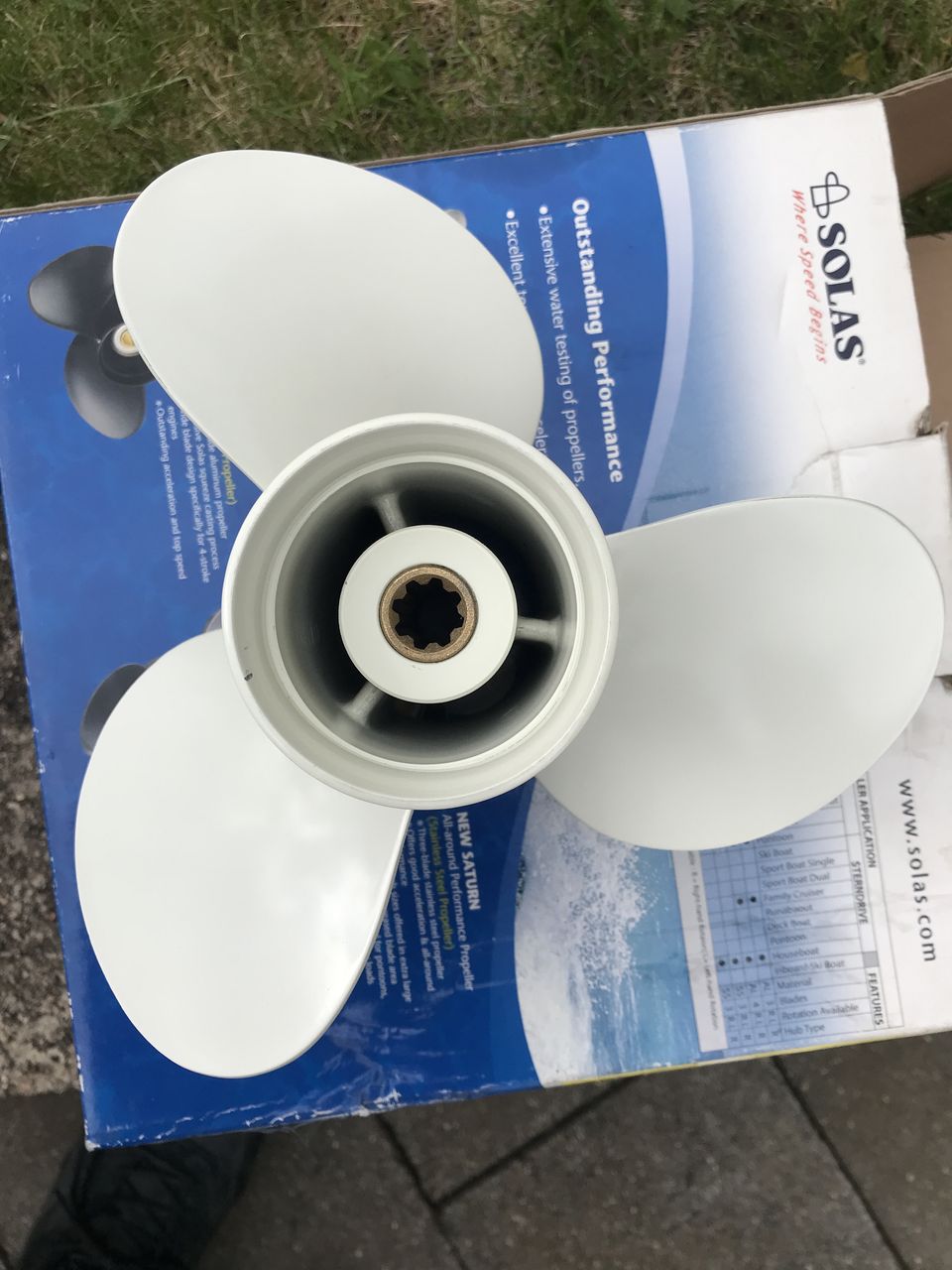

Доброго времени суток.
Винта 10 шага все таки не было в наличии.
На барахолке нашел 9 solas белый 16 года выпуска, новый. Теперь я стал чувствовать как лодка выпрыгивает на глис.
При оборотах 5600-5700 и такой же загрузкой скорость 28- 29, и ещё есть запас, но думаю не стоит, 5200 где то 24-25.
Адмирал был прав, что нужен 10 шаг.
У меня был случай...клеент, новый катер говорю...у Вас 19 само девке огурец, возьмите 17 в запас. Приходит...я говорит купил 21 и 23...не едут...Вы говорю хохол наверное....ответ..Да, я же должен был попробовать.
Так и с тобой...только 9ый это не самый плохой вариант.

9 взял по очень хорошей цене, и если когда будет третий человек в лодке, думаю пригодиться. А вот 10 пока что нету.

И я о том же, только в моем случае чел просто из за своей упертости выкинул деньги на ветер "чтоб попробовать", а в твоем это будет запасной грузовой. Но ни ты не он не верил до последнего людям, которые на этом уже не одну стаю собак сьели.....
Насчет его не знаю, я как раз таки ни то что бы верил, а начал понимать что мне нужен винт меньшего шага.
И если исходить из данных, что шаг прибавляет 300 оборотов, 9 должен был добавить к моим 4750 ещё 600. А оказалось +1000. И получилось бы то что нужно.
Возможно винт оказался не 9 а может 8,5 шага или 8 вообще?
Хотя производитель один.

Солос делает винты с разной геометрией не только для разных брендов моторов, но и для каждого бренда делает разные геометрии = это никак не отображается в маркировке. Посему винты даже с одинаковым диаметром/шагом, но разной геометрии, поедут по разному и выдадут разные обороты, при прочих равных. Например свежие солосы(1-2года), сильно другие по геометрии чем соласы 10летней давности, но вот эти "старые настройки", народу нравятся больше, чем на свежих винтах (по моим наблюдениям).
С брендовыми винтами в этом плане проще, на них ничего не меняется по 50 лет и более (если не брать в расчёт ямаху, с её "новаторством" на винтах 9,9-30л/с).
