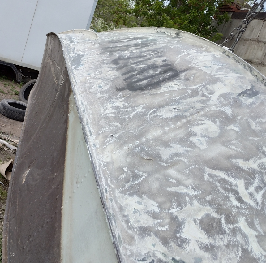

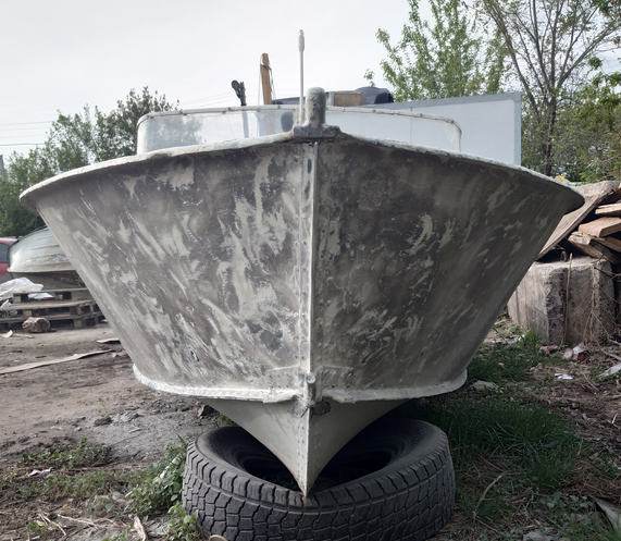

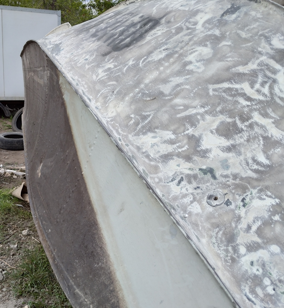

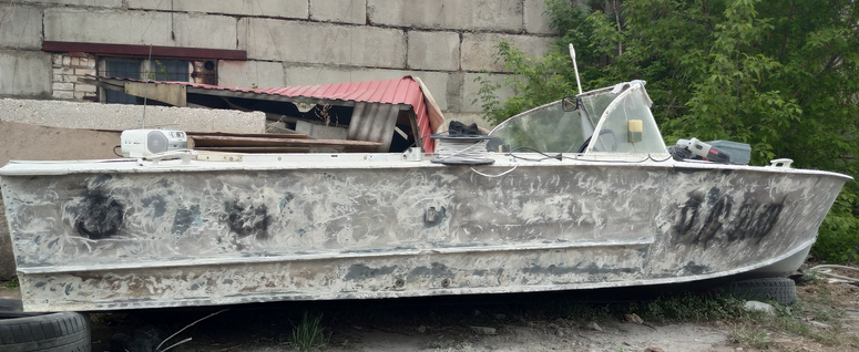

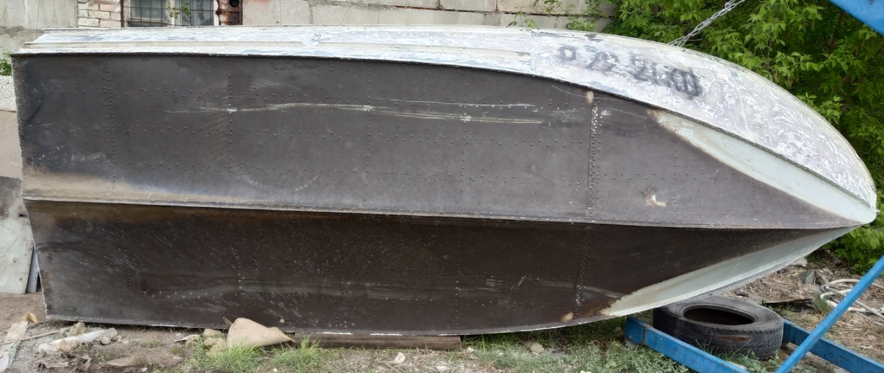

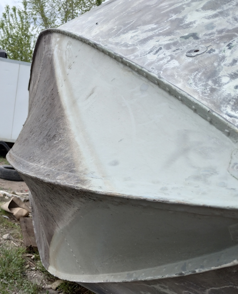

Процесс потихоньку движется, сегодня помаленьку, не торопясь ободрал бока. Завтра, днище... Палубу на этот сезон видимо трогать не буду, коррозии пока что нигде не обнаружено, магний на боках рулит!
Пришел к мнению, что таки надо либо ВЛ-02 как грунт использовать перед покраской, либо что-то аналогичное импортное. Но пока праздники, все краскопродавцы отдыхают.
Зато есть плюсы, наконец-то удалось слегка загореть в процессе. :cool:
Посмотреть вложение 204491Посмотреть вложение 204492Посмотреть вложение 204493
А вот палку приложить на месте где яма у п2 тяжко,показать какое днище, разницу

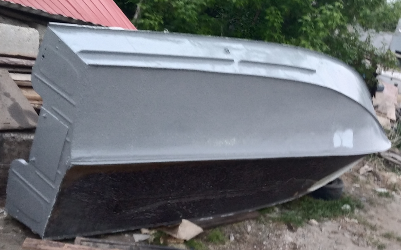

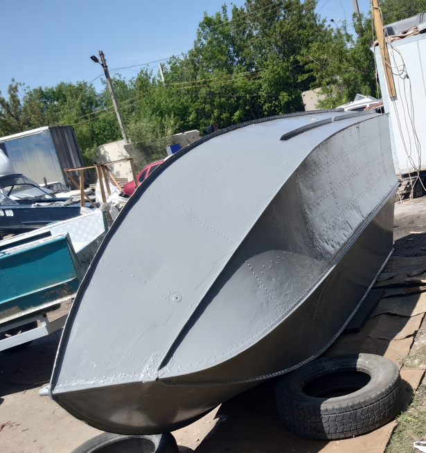

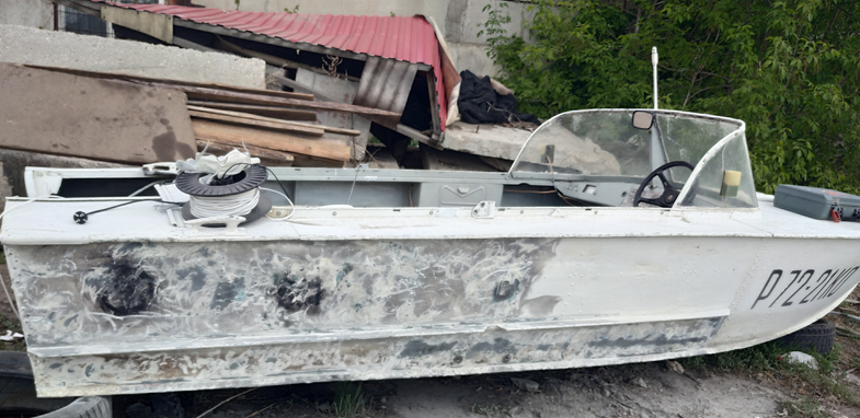

Сначала по теме отчитаюсь. В подробностях и с ценниками. Ну на всякий случай, может кому пригодится, к примеру в тему "так делать нельзя", или "нормально, сойдет для сельской местности". ;)
Приобретена грунтовка Reoflex эпоксидная, двухкомпонентная, сразу оговорюсь - грунт мне лично очень понравился - чувствуется качество, стоимость 650 р, за общий объем 1 л.
204564
Этого литра должно хватить на частичное подкрашивание открытого металла в моем случае, что я собственно сегодня и начал производить. Важно: грунт наносить на только что открывшуюся поверхность, либо шкурочкой подчистить окислы. По хорошему - надо пару литров, на днище и бока точно хватит по полной загрунтовать! Вот так получается:
204565204566
Прогрунтовал там, где соединения, открылся металл после зачистки и по заклепкам, в принципе, старая краска вполне живая, но пусть будет!
Вот дно первоначальное:
204567204568
Грунт слегка серенький, и в итоге вечером, по дороге домой заехал в Леруа и взял 2.5 кг банку ПФ-115 серового цвета Empils. Ценник около 350 р. за банку - на дно и бока на два слоя хватит. На сезон хватит, а там видно будет!
204569
Плюсом взял литровую банку белой алкидной грунт-эмали 3в1 по ржавчине - не хотел палубу красить, но коли уж пошло - зачищу трещинки и пройдусь в пару слоев по старой краске, хуже не будет, а все понарядней.
204570
В итоге серый низ, белый верх, и практично и не греется и мне нравится!
Завтра-послезавтра финишная покраска правой части дна и правого бока, потом переворот лодки и тоже самое с другой половиной. После просушки - в горизонт и палуба! На все про все осталось пара недель... как там пословица, если работа мешает рыбалке - брось её нафик эту работу!:D
Сегодня думали про рифленый люминь на палубу... считали, опять думали... в итоге отказался! НО! Не отказался от гидрошайб и самоотливного транцевого рецесса! Но это не в этот сезон, осенью, если желание останется - займусь. Для начала надо понять, как Куйбышевский "Катер под 40 л.с." себя покажет, мой предыдущий Прог2, тоже Куйбышевский был, но под 30 л.с., вполне нормально, редко были метровые волны, да жесть, но при грамотном рулении и игрой газа - вполне норм!

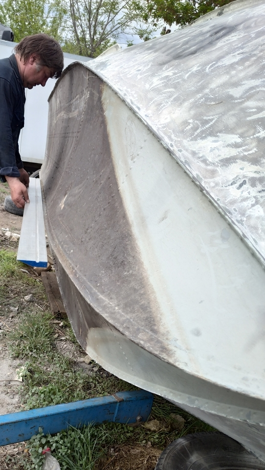

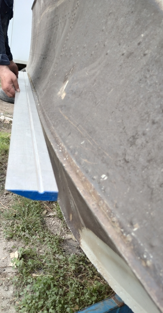

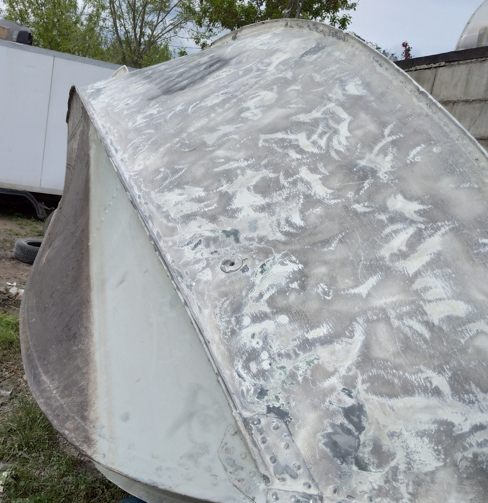

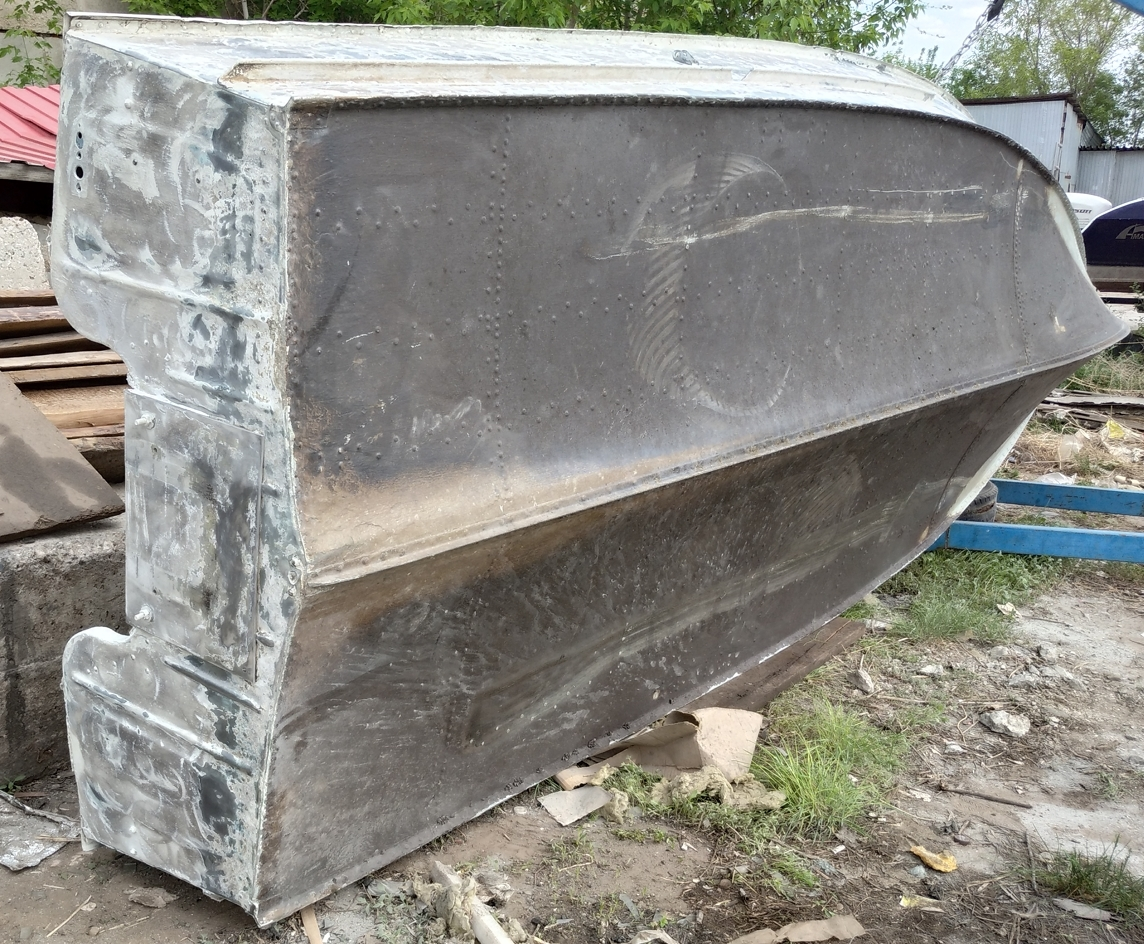

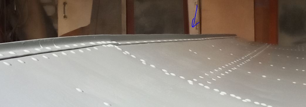

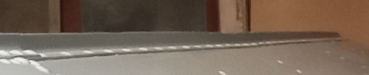

Теперь отчитаюсь по вопросу mura555555
Наш главный Мастер по Прогрессам сходу сказал: фигней не занимайтесь, это - правильный Прог и он ровный, Оренбург и 2М - да, провалы.
Но собственно, все на фото.;)
204571204572204573204574204575204576
Посмотреть вложение 204571Посмотреть вложение 204572Посмотреть вложение 204573Посмотреть вложение 204574Посмотреть вложение 204575Посмотреть вложение 204576
:lol::lol::lol:так что на фото???провило на киль??НА ДНИЩЕ НАДО, надо найти разницу,фото ни очем

1 880
Я ж просил - чего мерять поподробнее! На дно - ок, замеряю дно! Не проблема, Прог на боку стоит! :yes:
Да, надо найти где провал , в п2м, от твоих фото и отталкнемся ,днище - нос переход , туда прикладывай, и гуд, к килю ближе ,середина, и к скуле, и все ,три замера, дальше будем выпытывать где яма у п2м у шарющих, вот и усвойго спеца спроси, а лучше пусть покажит, на базе думаю п2м есть, а лучше на твоей ,пусть покпжит, карандашом объведет, где в п2м провалы,

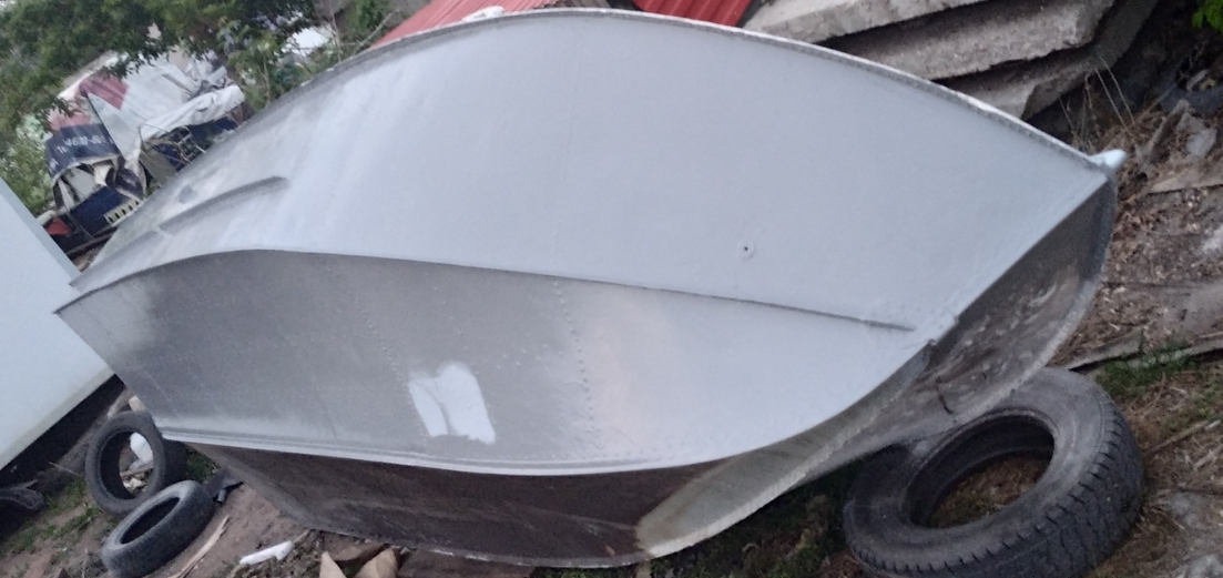

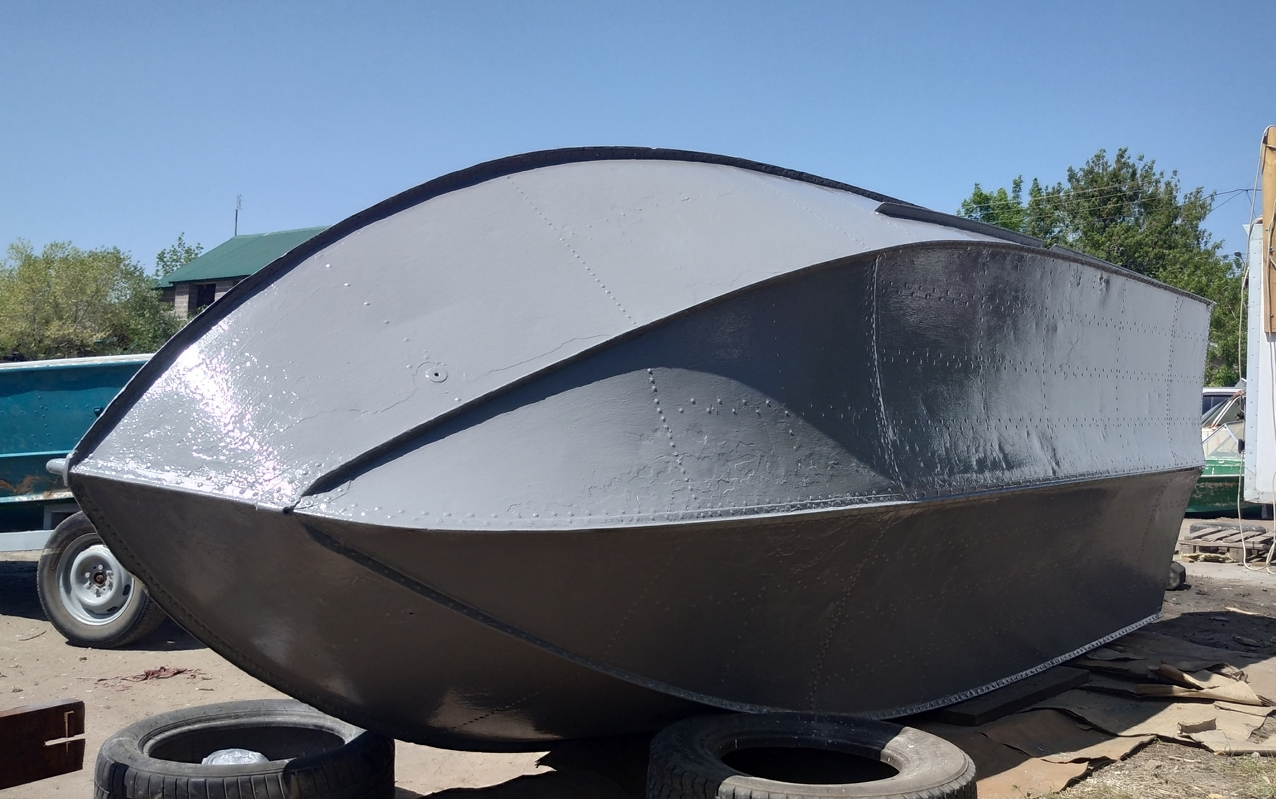

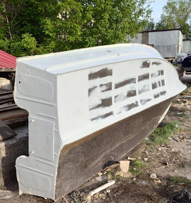

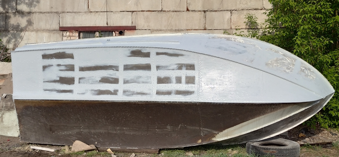

Несмотря на наступившую жару - что кстати и неплохо, ибо сухо, процесс идет своим чередом!:)
Финишная покраска по грунту правого бока и правого днища. В процессе обнаружились пара кусков отслоения под грунтом, пусть сохнет, потом дочищу, загрунтую и подкрашу. Вечерами работать конечно супер - солнышко не жарит, ветерок стихает, но уж больно темнеет быстро, полдевятого и уже не видать чего красить. Но ничего, до конца недели должен закончить все, что ниже палубы, пусть просохнет, схватится хорошенько, перевернем в горизонт и займусь доводкой палубы и электрикой. Таки правильно, что решился помалярничать - новая краска смотрится нарядно!:good:
204653204654204655
Выставить правило не успел физически - но пока еще не поздно, перевернем на другой бок и промеряю!

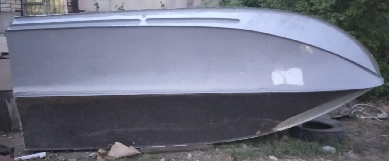

Скоро сказка сказывается, да и дело не стоит на месте! Сегодня закончил покраску всего, что ниже палубы снаружи! Обдирка проблемных мест, зашкурка, обезжиривание, грунтовка, покраска финишем. С учетом того, что все делается в выходные и после работы, две недели, считаю норм. Теперь положу недельку на полную сушку, поставлю лодку горизонтально и потихоньку займусь палубой и электрикой.
205016205017

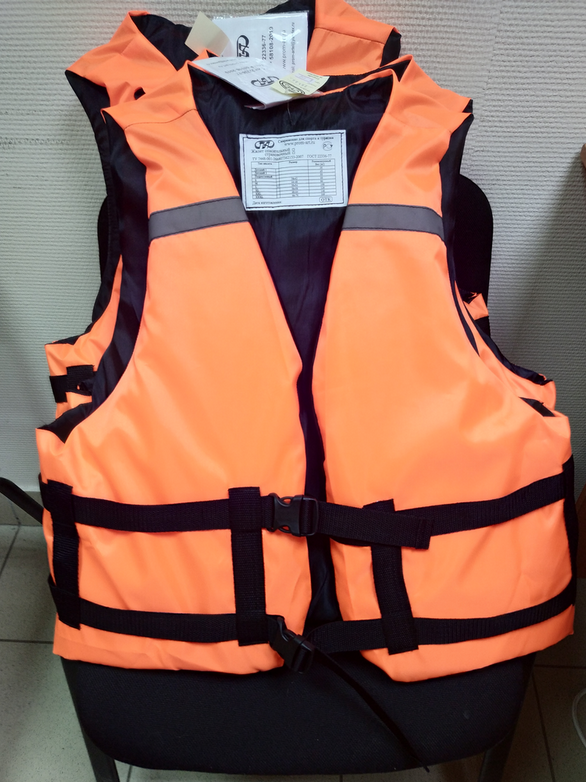

Попутно сегодня купил комплект спасжилетов с сертификатами, типа по ГОСТу... товарищ ГИМС подтвердил, что "неисправность либо отсутствие спасжилета" = штраф 15 килорублей, ну а дальше, как договоришься, эвакуация, штрафстоянка или куда, это с этого года новые правила.

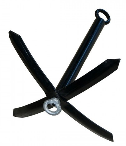

И воскресенье прошло не зря! Из полезного прикупил пару разборных якорей по 5 кг, думаю, будут держать даже на форватере, хотя тама мне делать нечего! И нашел в закромах лини-канаты, а точнее - парашютные стропы, правда придется их сшить в нескольких местах, ибо длина не совсем подходящая, но в итоге получится пара канатов по ~30 м. И по опыту скажу - лучше парашютных строп я канатов не встречал для наших целей, руки не режут, прочные весьма, места много не занимают, сохнут быстро, не каменеют от времени, в общем, рекомендую!

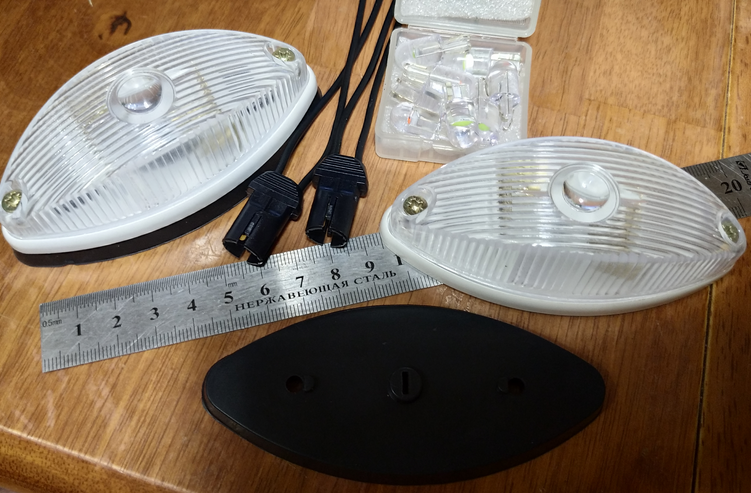

Пока катался, заскочил на авторынок и совершенно случайно обнаружил там ходовые огни по 150 рэ, "прозрачные есть? - есть, дайте два!":D Лампочки светодиодные зеленые и красные в наличии, плафоны разборные, осталось разъемы поставить и закрыть ненужный сектор освещения, оставив 112.5 градусов, все для любимого ГИМСа!

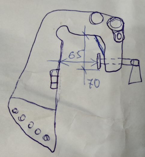

А еще, попутно обнаружил нежданную засаду! Транец у Прога шириной 70 мм ровно, причем сделан из 5-и мм металлической пластины, хорошо сделан, надежно, а максимальный размер у струбцины мотора, по моим измерениям предварительно = 65 мм, а лучше на 60 мм!
205138
Клыки у струбцины на новом моторе пилить не вариант, остается, спиливать заднюю часть пластины в транце и подгонять под 60 мм. Процесс идет, все не скучно, но трудности же нас не пугают! :yes:
Можно снять прижимные болты с пятаками со струбцин, как раз выберется размер, а мотор лучше крепить сквозными болтами через струбцину(отверстия имеются).
