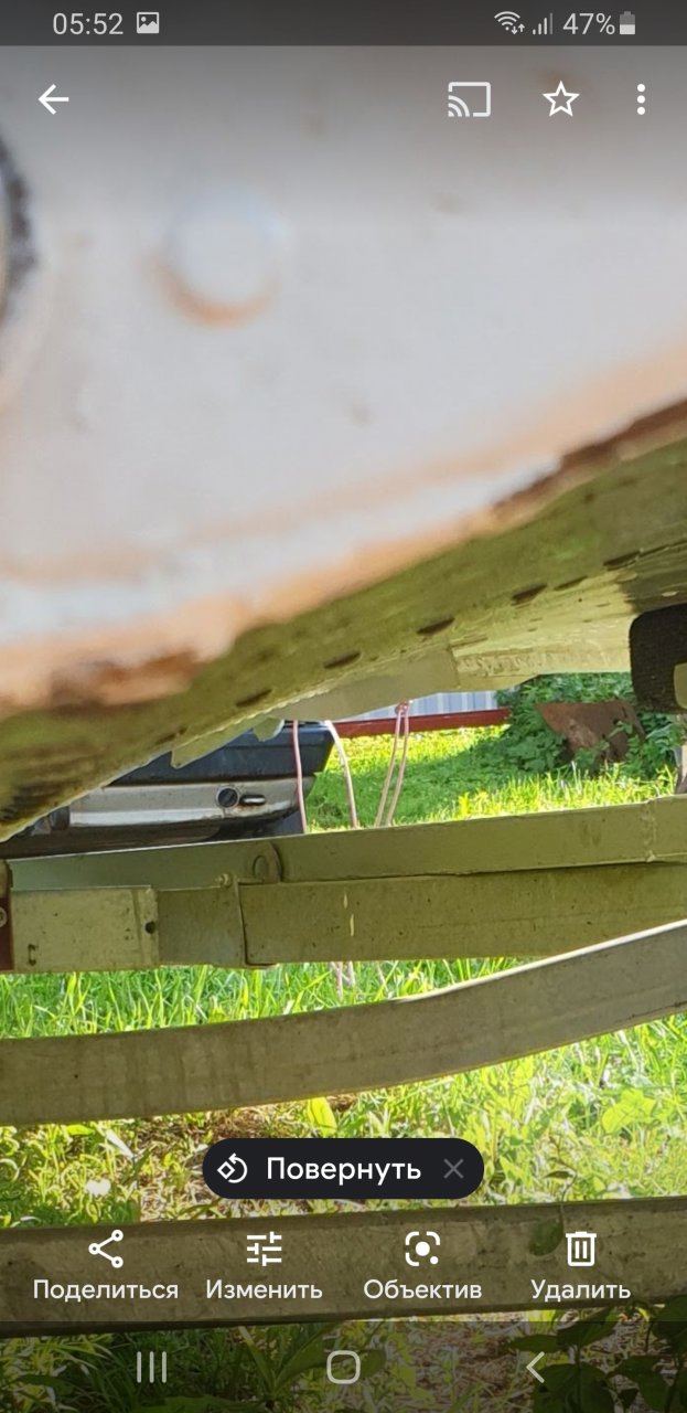

Показывай провал, я этот вопрос уже подымал,скидывал фото, прилаживал палку по днищу , где этот провал?? пох что 6 стрингеров, скулы одинаково сведены в корме?? Вес легче, обводы одинаковые

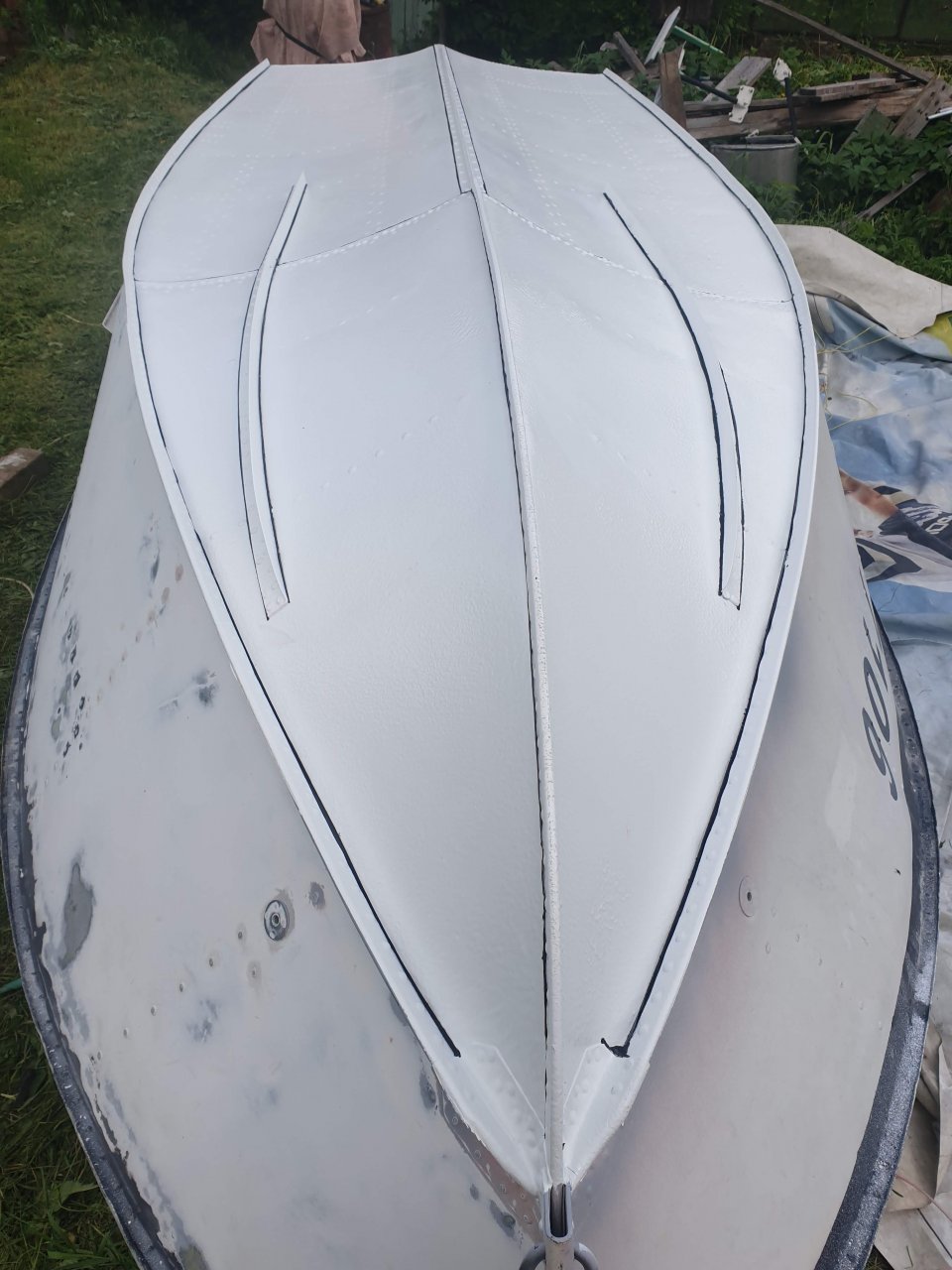

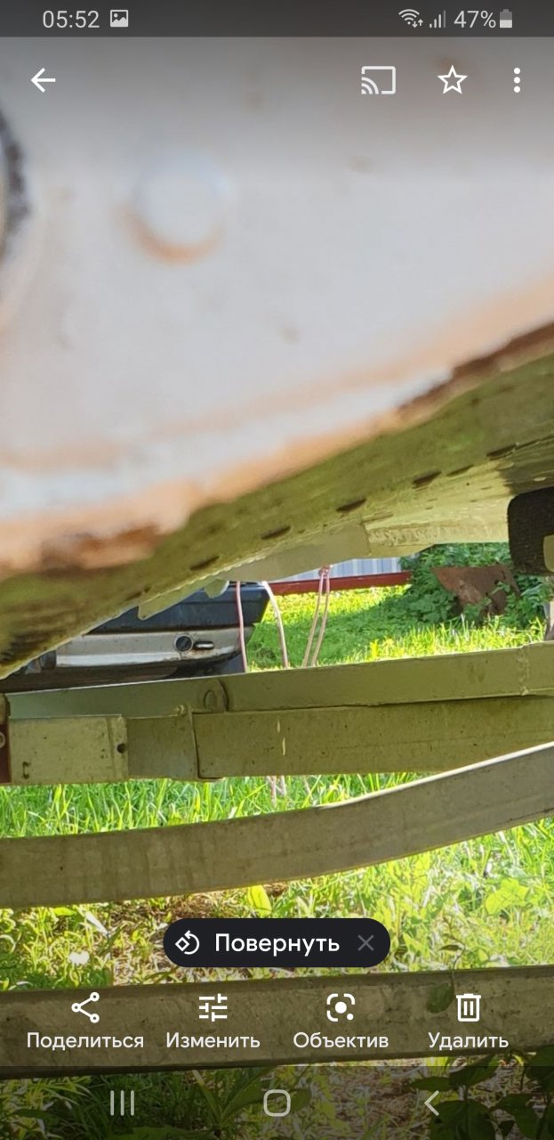

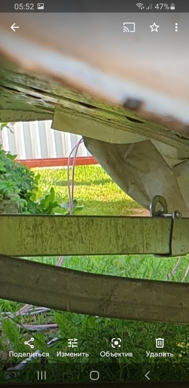

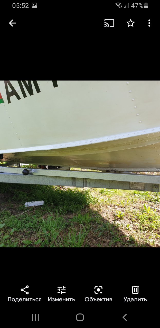

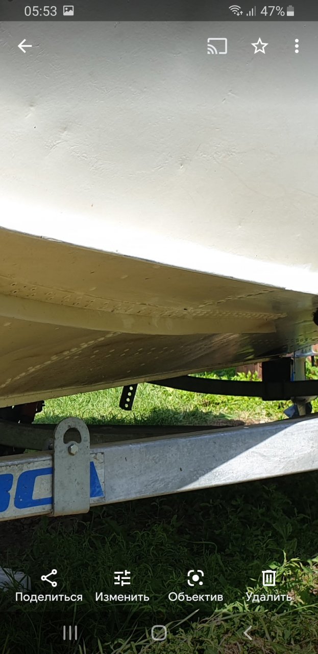

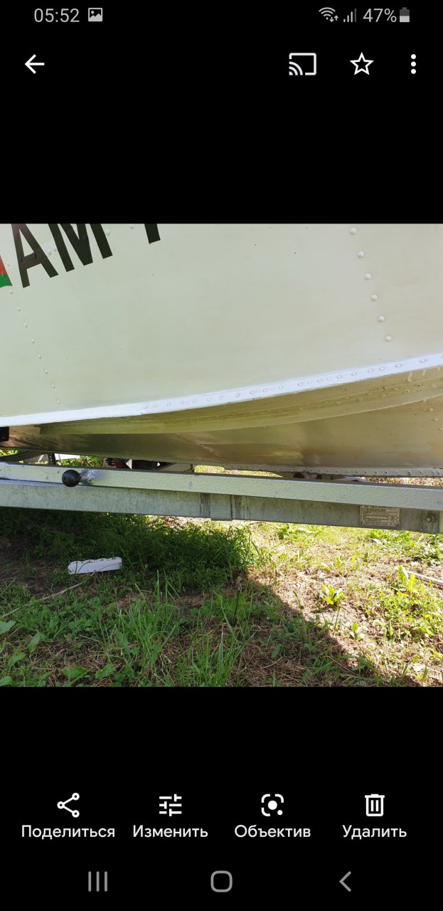

А вот прогиб. Он мал, может всего см. Но этого достаточно чтоб лодка поднимала форштевень меньше. Форштевень в двух метрах впереди, здесь см, там 10 см.
Но его может и не быть. При клепке там чуть сильнее, здесь чуть слабее, другой штамп и ...

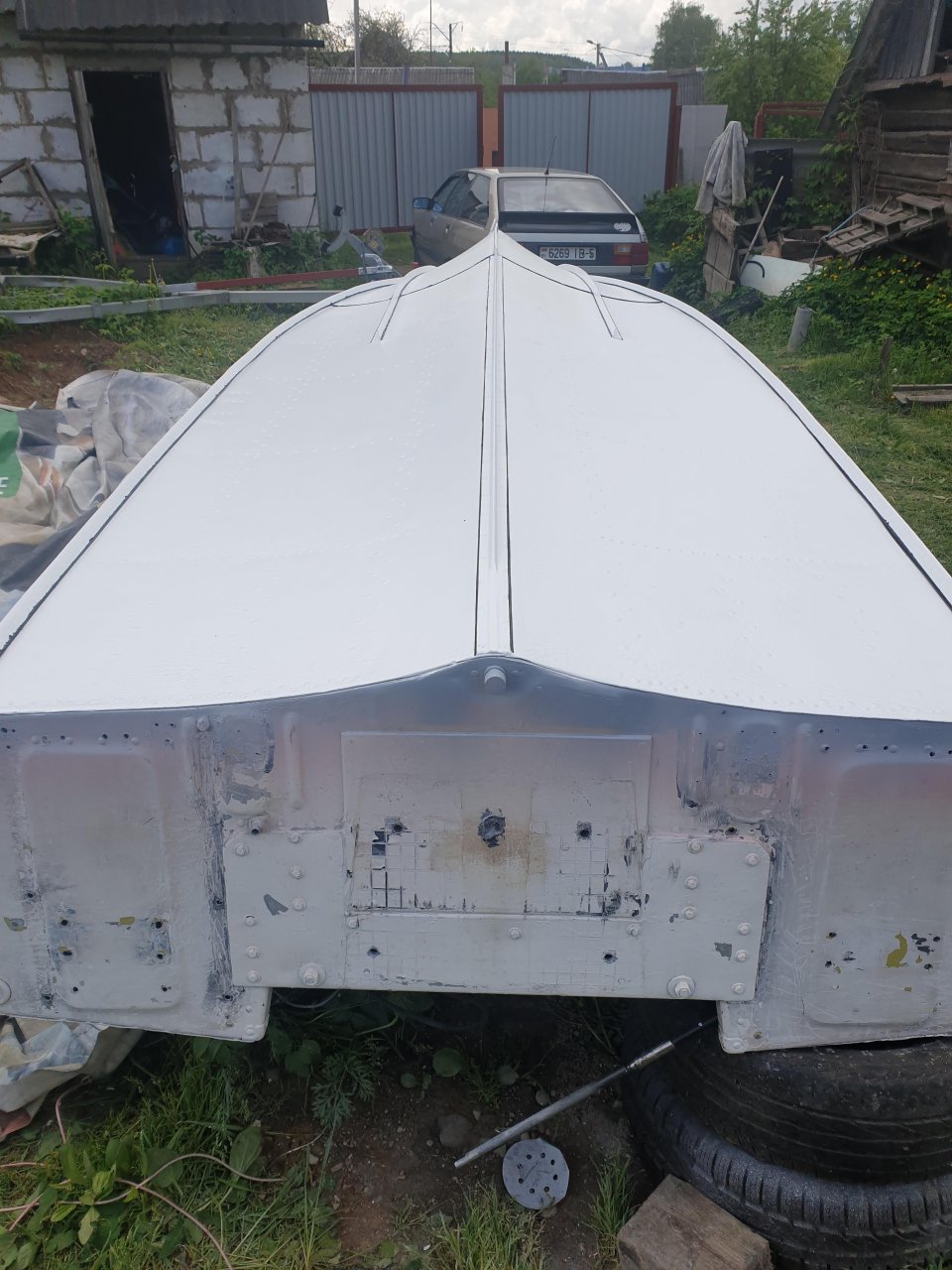

Вот и на форуме находили ,и фото вылаживали где было это видно, но на двух корпусах , которые я видел ,из них один мой, нету этой ямы
1 880

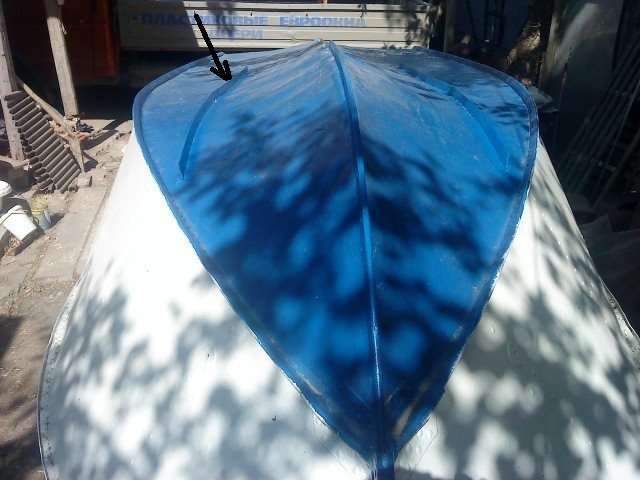

Ну, если 1см , то это другое дело ,вот фото, так и уголок на заклепки лег, полюбому выше одна сторона, стык перехода есче плюс 2мм +2мм шляпка равно 4мм уже по уголку должно быть перепад
