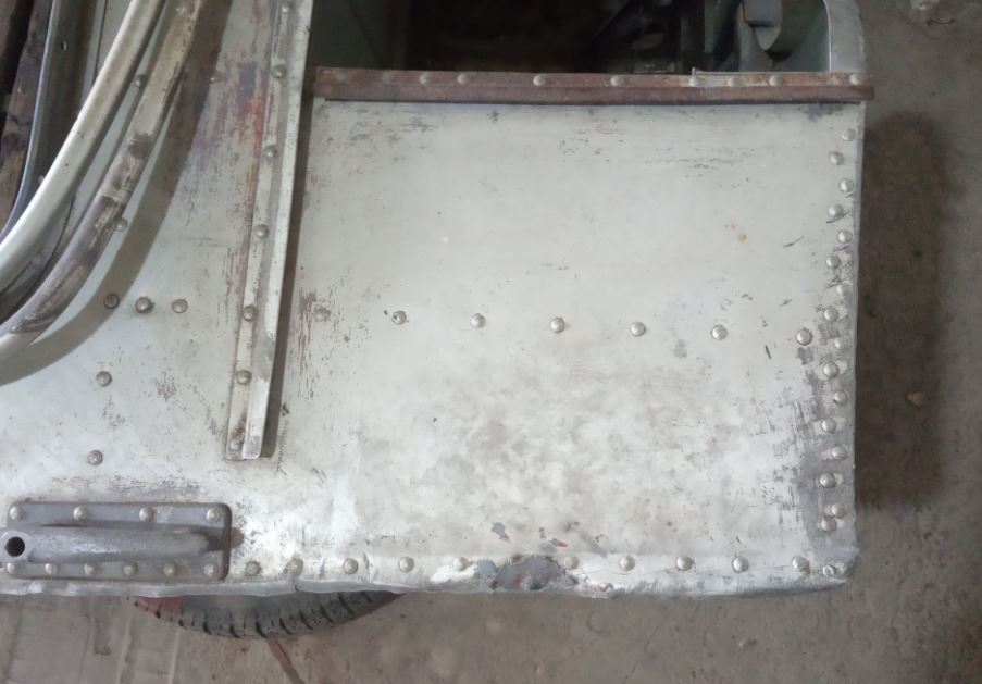

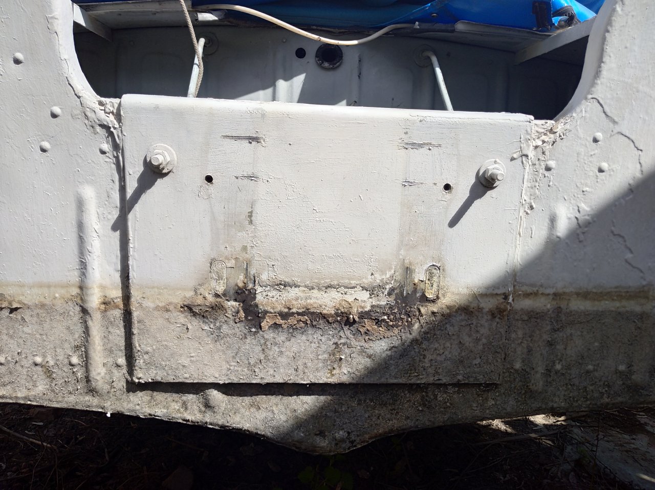

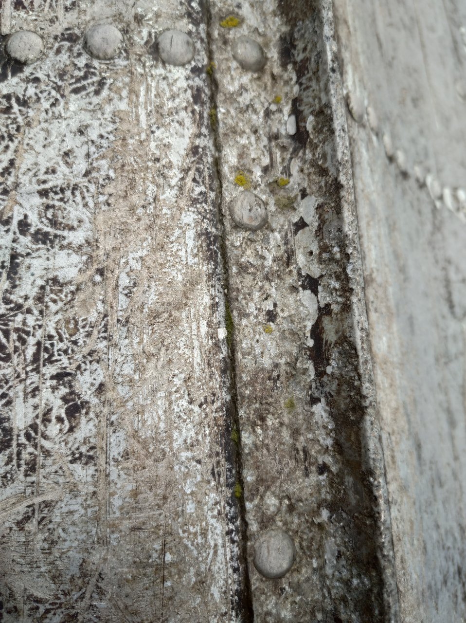

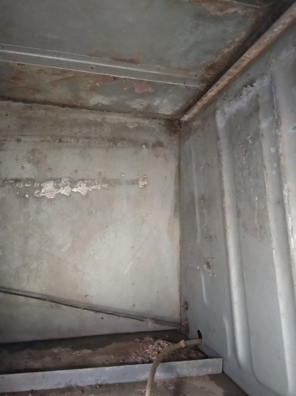

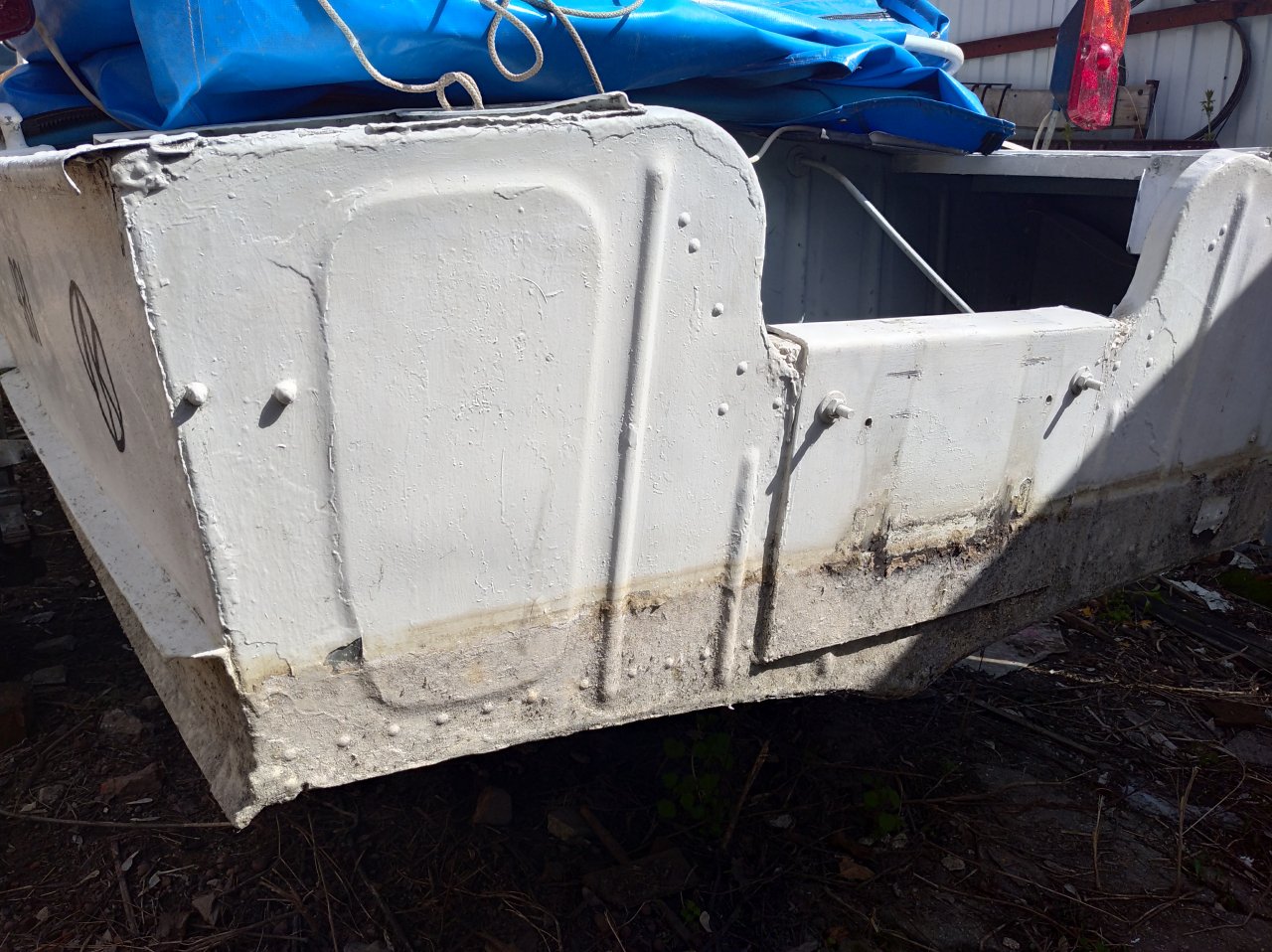

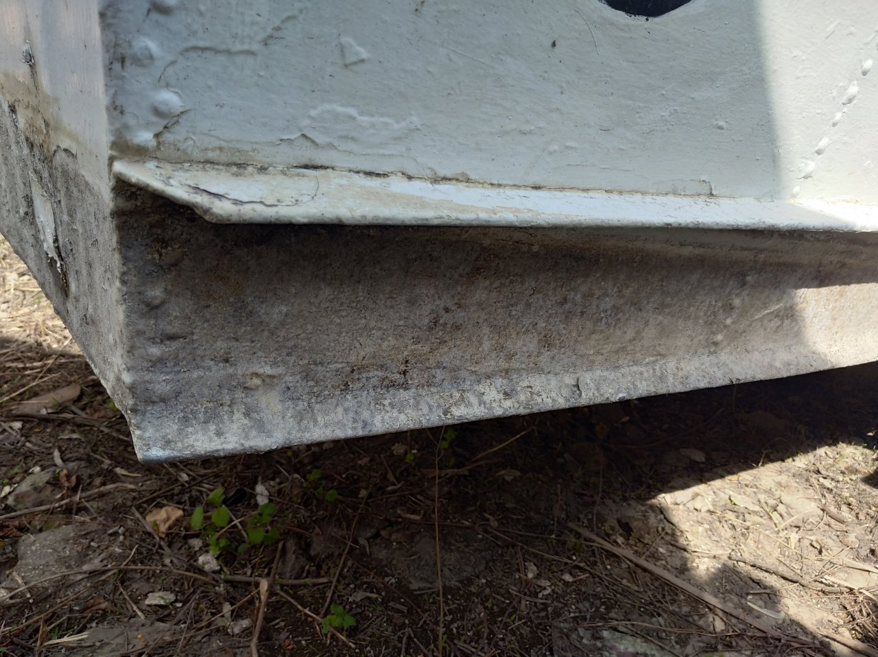

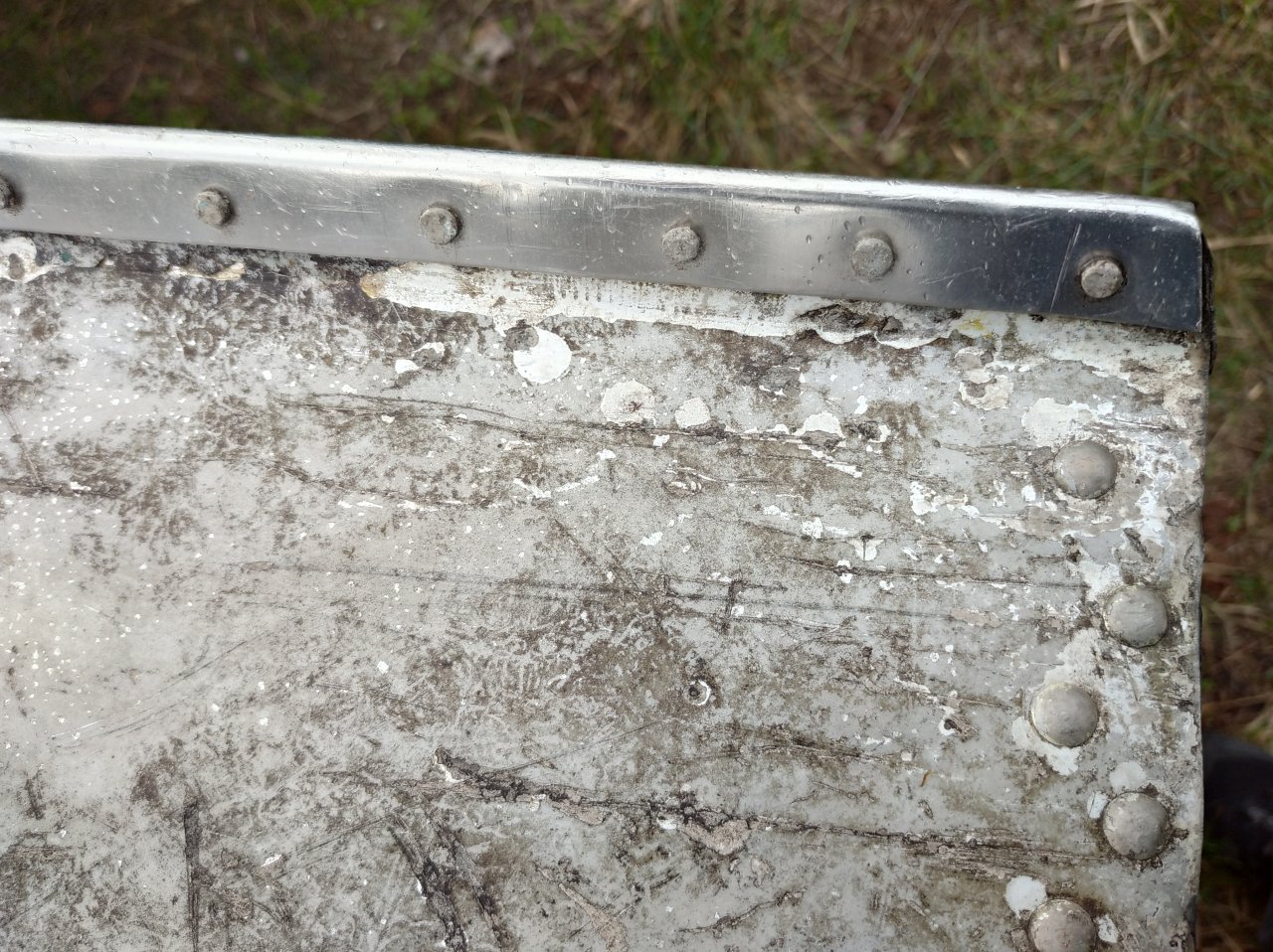

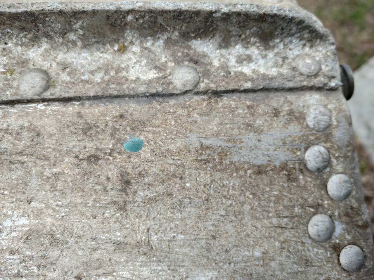

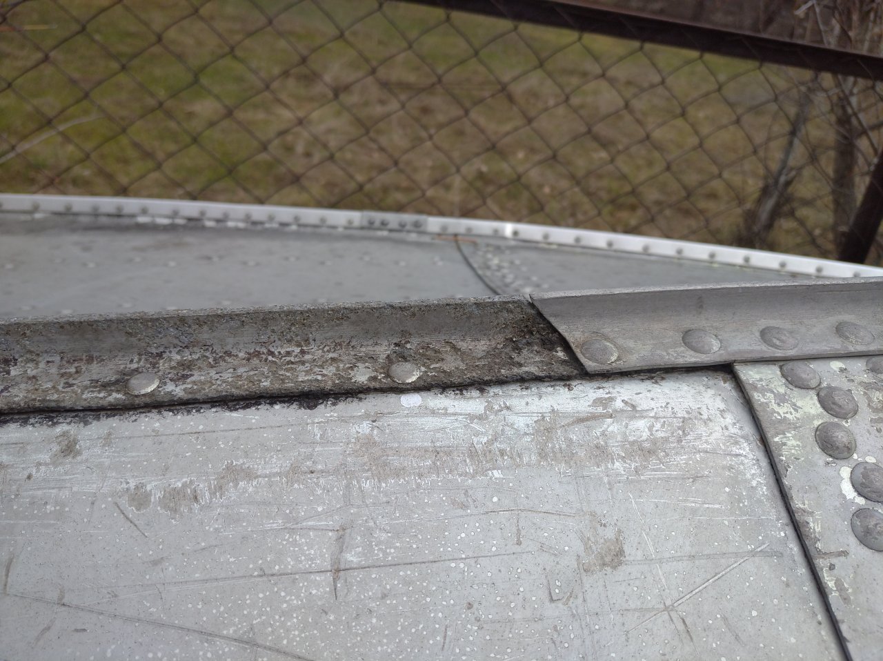

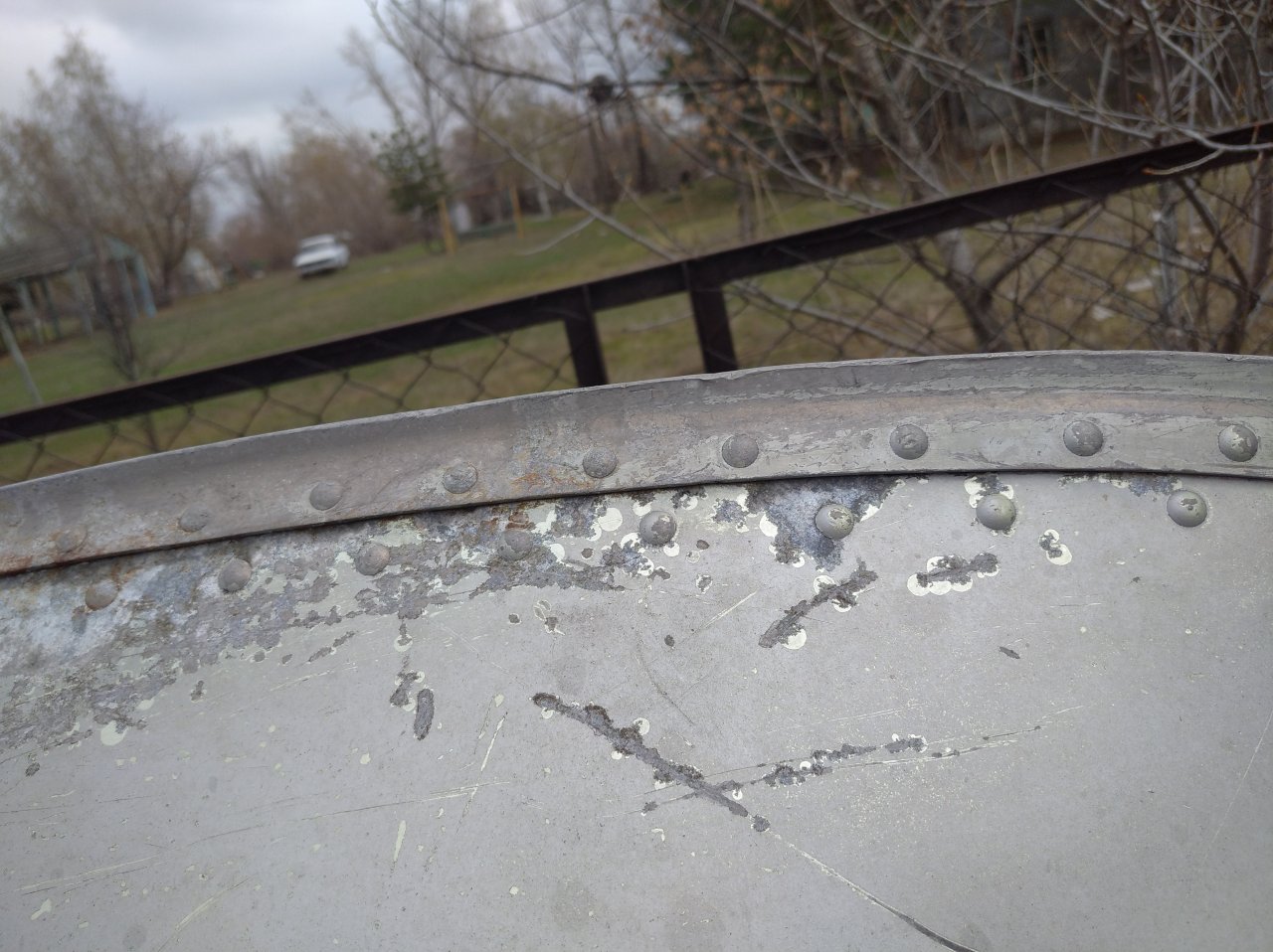

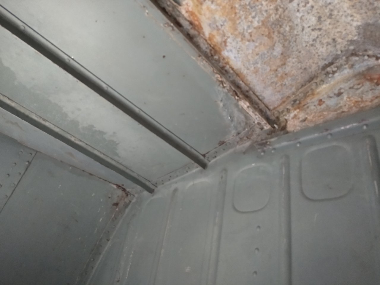

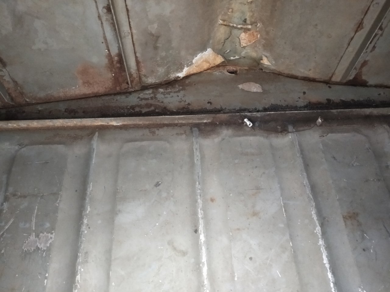

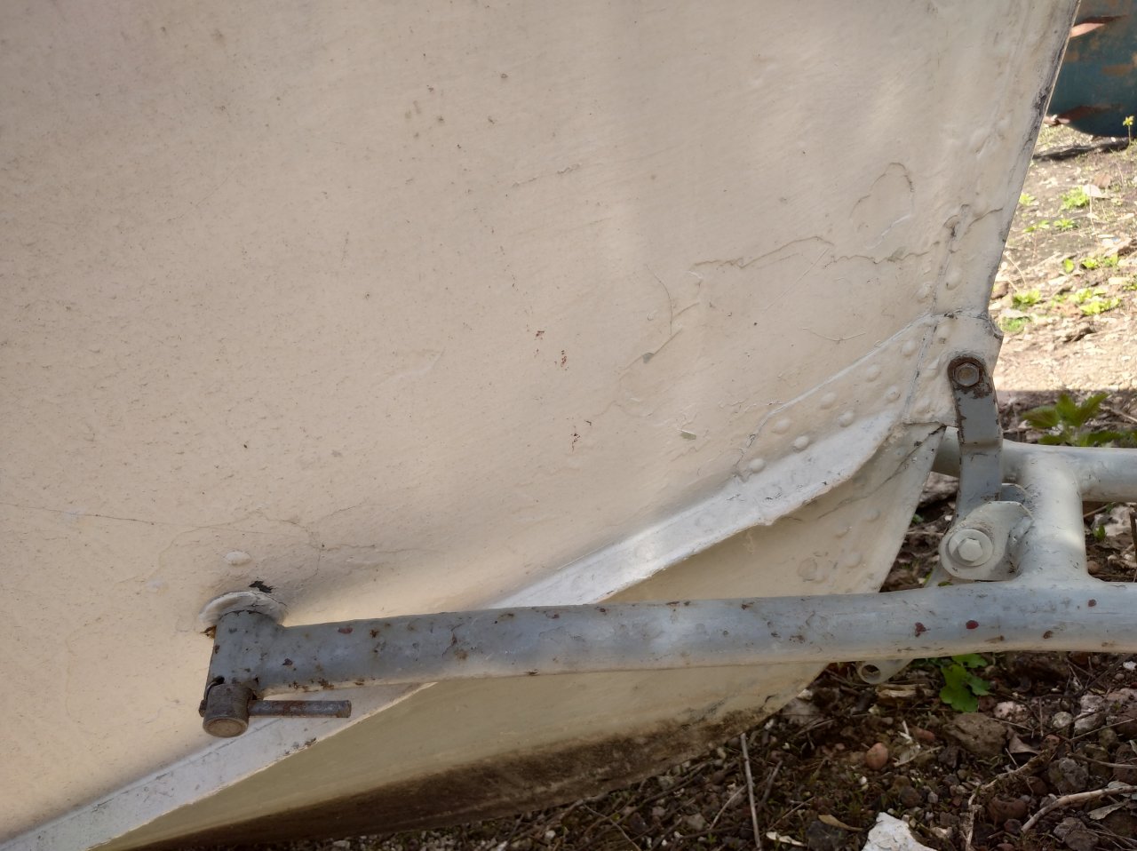

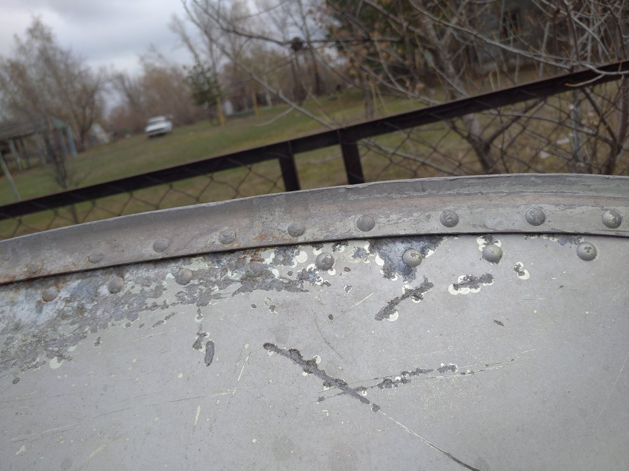

Вариант 1: Прогресс 2, 70 год, Куйбышев, в родной краске. Далее, мое скромное мнение, что я вижу неопытным взглядом. Корпус по бокам боле-менее ровный, есть небольшие косячки-царапинки. Местами проглядывает желтый грунт. Из крупных косяков: 1 - на днище в районе крепежа для колес нету пары заклепок и рваная дыра, т.е., металл около 3 см порван. 2 - киль в задней части от места стыка весь изъеден коррозией. 3 - транец по стыкам снаружи замазан местами какой-то замазкой, не много, но видимо тут подтекало. 4 - внутри на полу - в месте стыка с багажным отсеком в салоне - конкретная коррозия на полу. В багажник заглянуть не удалось.
Вариант 1 можно забыть, вычеркнуть, но отрицательный опыт - тоже опыт! В принципе, восстанавливается практически все, вопрос цены.

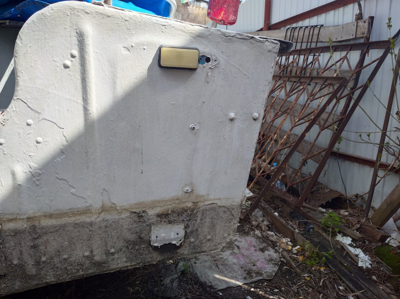

Фото Варианта 1, отвергнутого, чисто для понимания, какие бывают корпуса:
28 296
2 957
Имхо.
На фото трупы.
Ищи нормальный вариант.

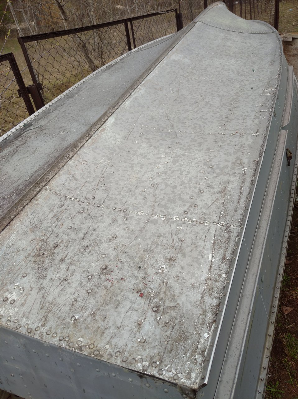

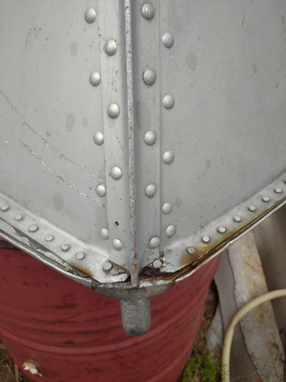

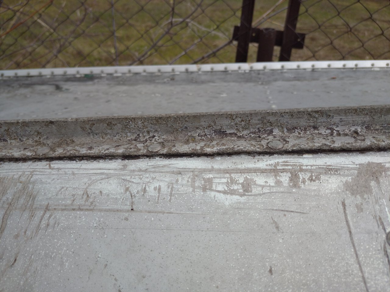

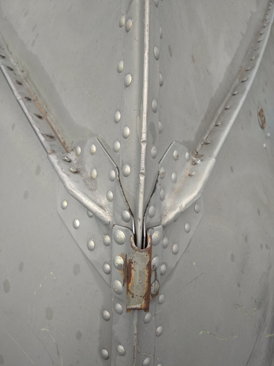

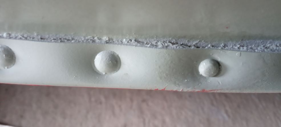

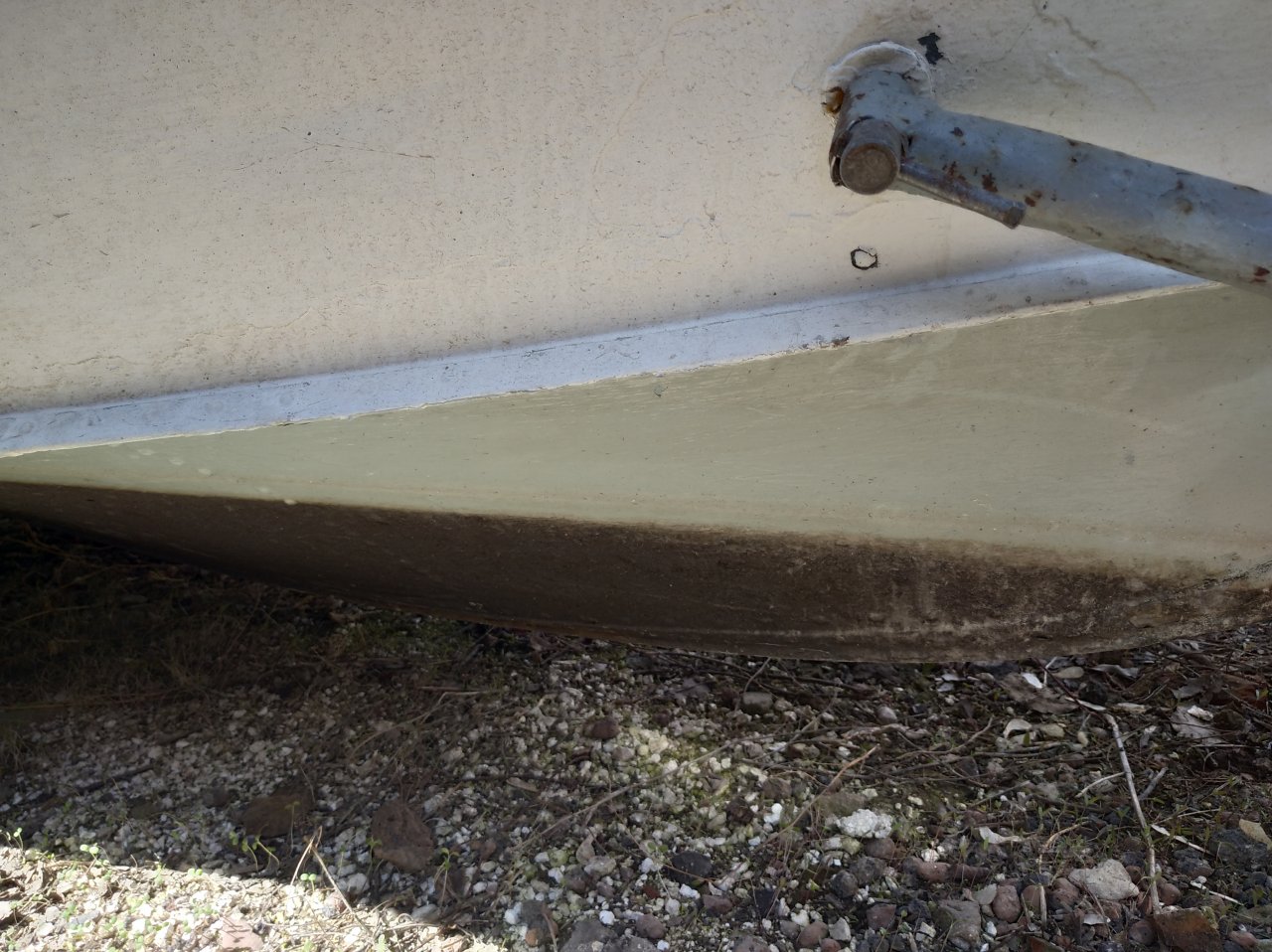

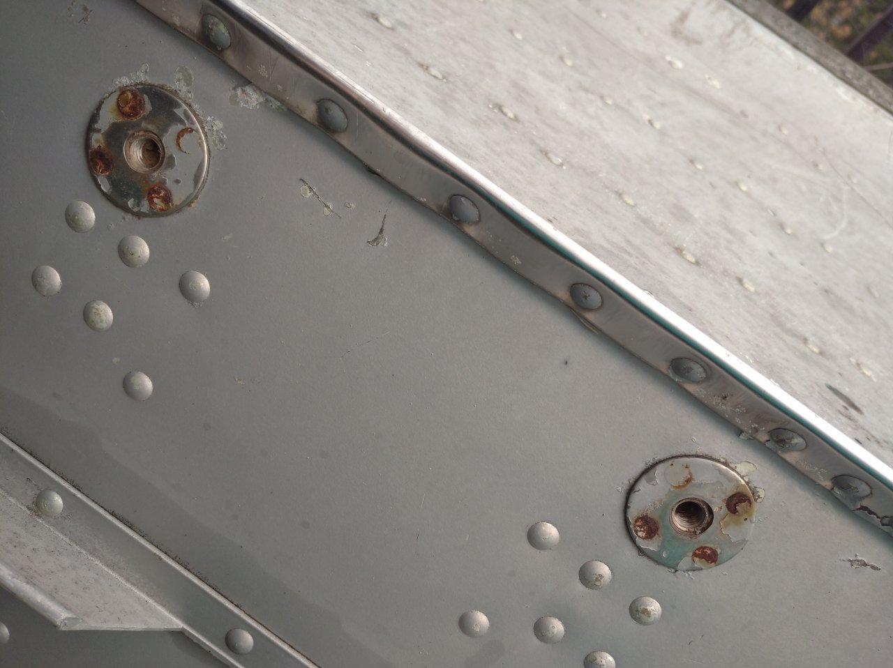

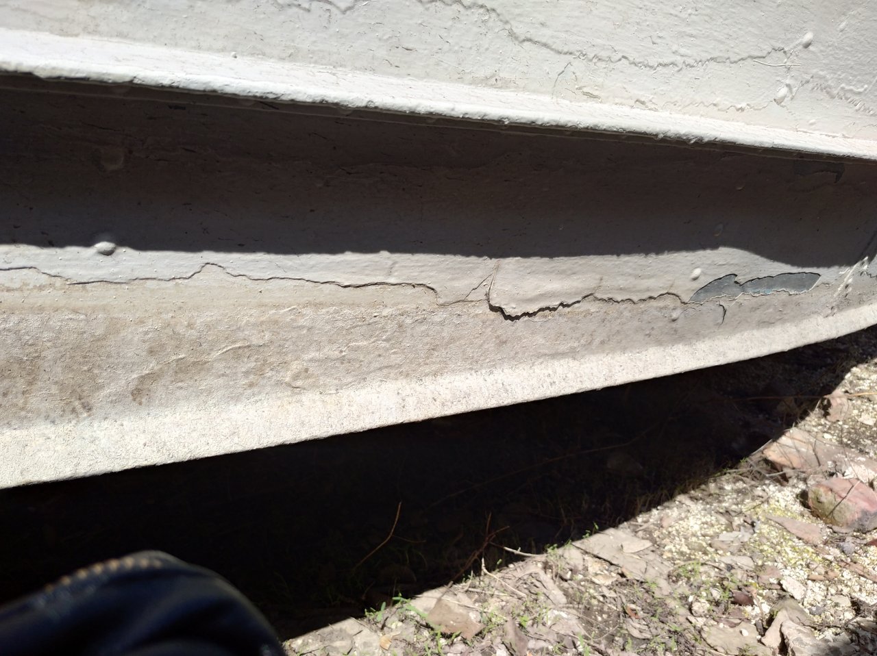

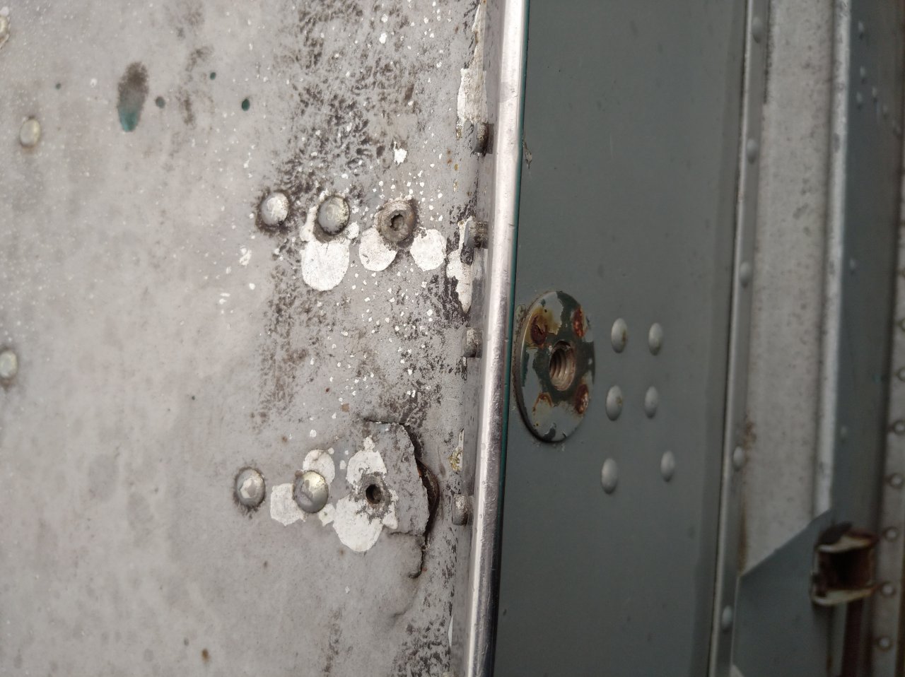

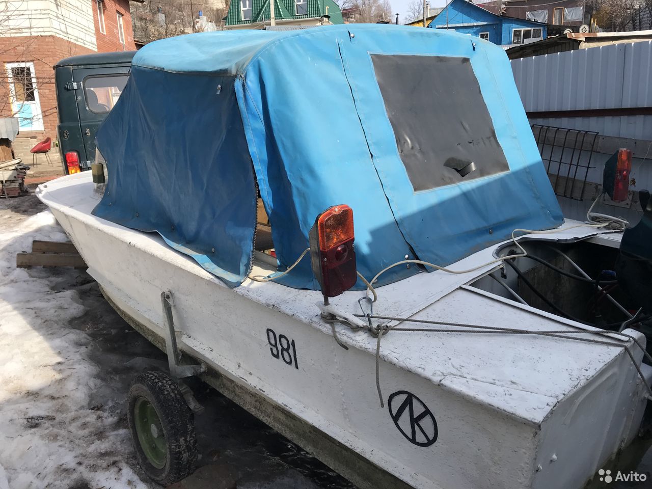

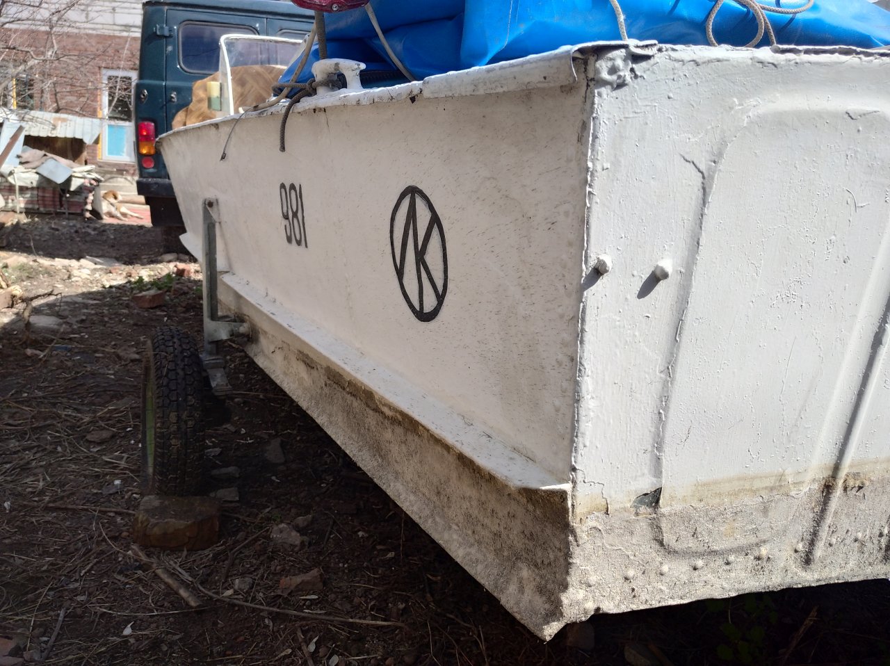

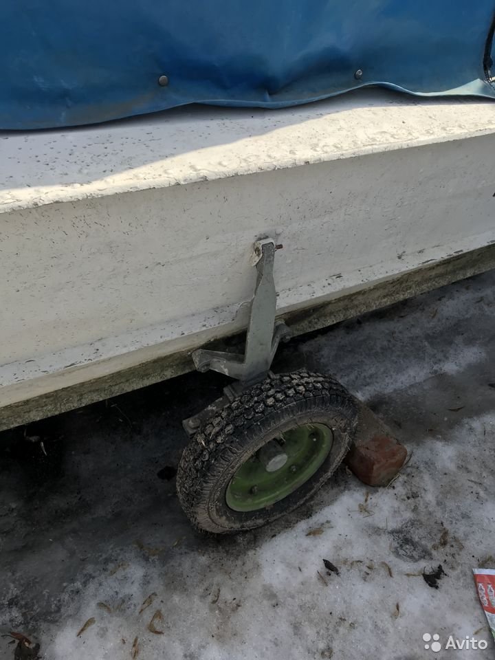

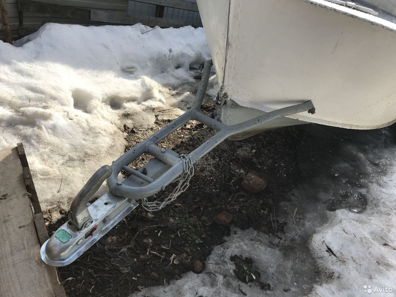

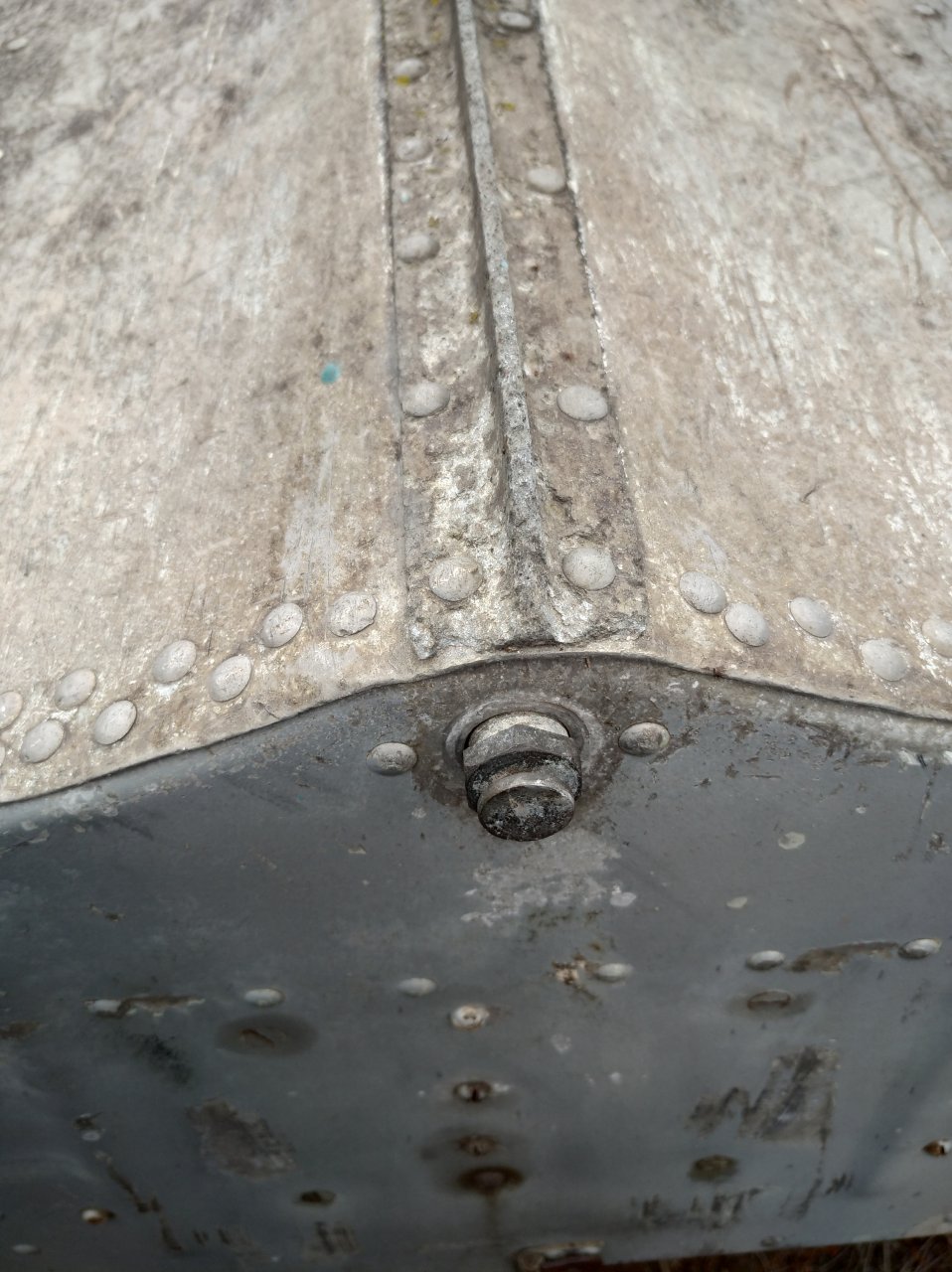

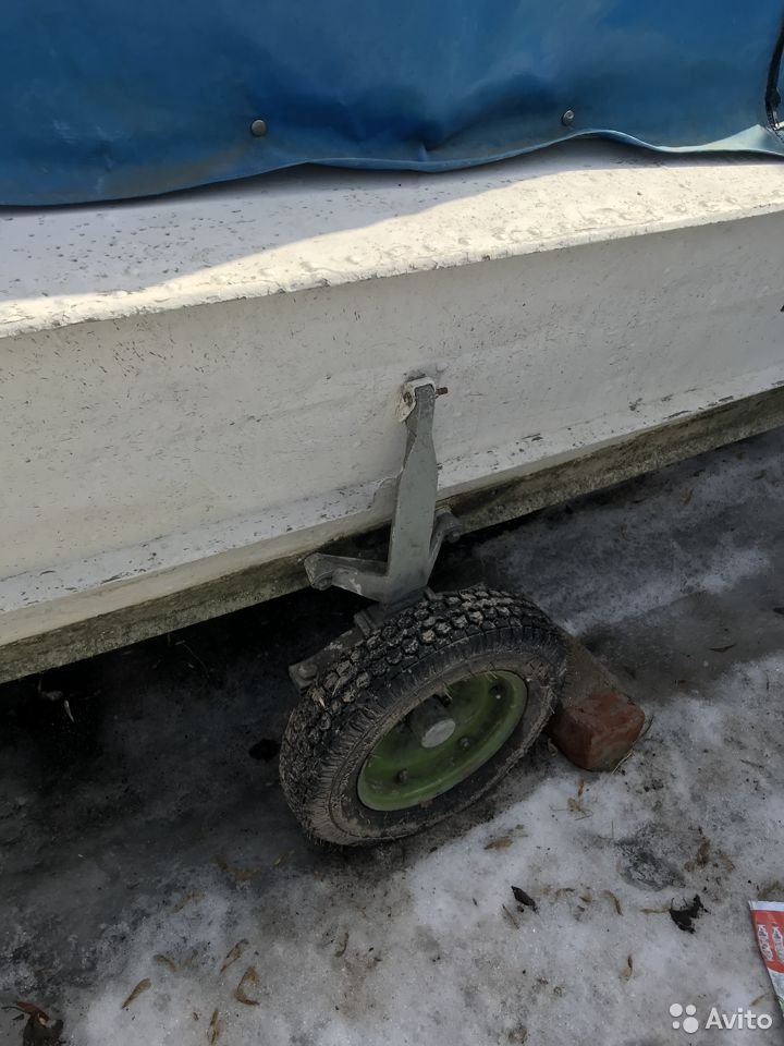

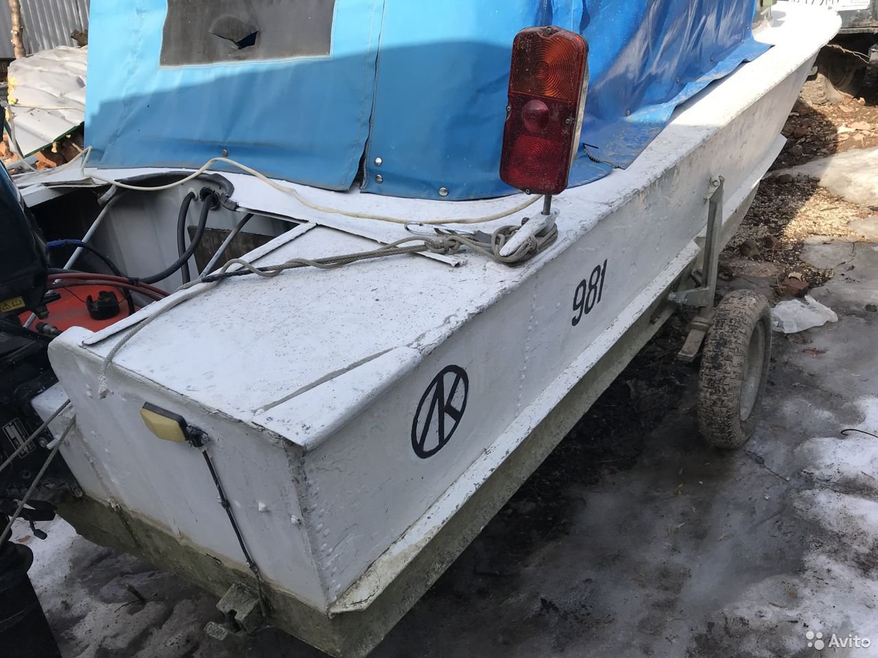

И второй вариант: Прогресс 2, 69 год, ласточки на шильде нет, но кнехты от стандартной двойки и 6 продольных.. (подскажите как они правильно зовутся - буду знать) по полу по дну внутри. Коррозии не обнаружил по корпусу. Покрашен раза 3, причем старую краску видимо не обдирали, получился бутерброд, который местами трескается и отходит. Поднял полы - коррозии также не обнаружил. Беспокоит краска, отходящая слоями и кусками. Второй вариант чуть дороже по деньгам, но зато полный комплект, начиная от полов и заканчивая наличием весел, колес, целое стекло. По транцу много краски, тоже не могу понять, насколько оно плохо. В итоге, сижу, смотрю свои фото и ... думаю.

2й вариант подкупает комплектацией, но, что под краской хз.

Благодарю! Постепенно выучу!

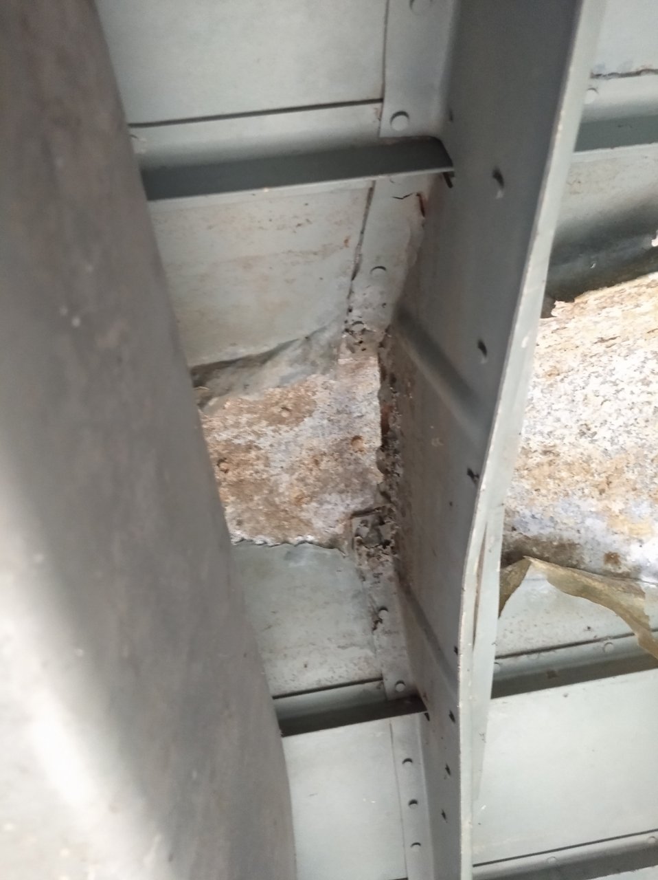

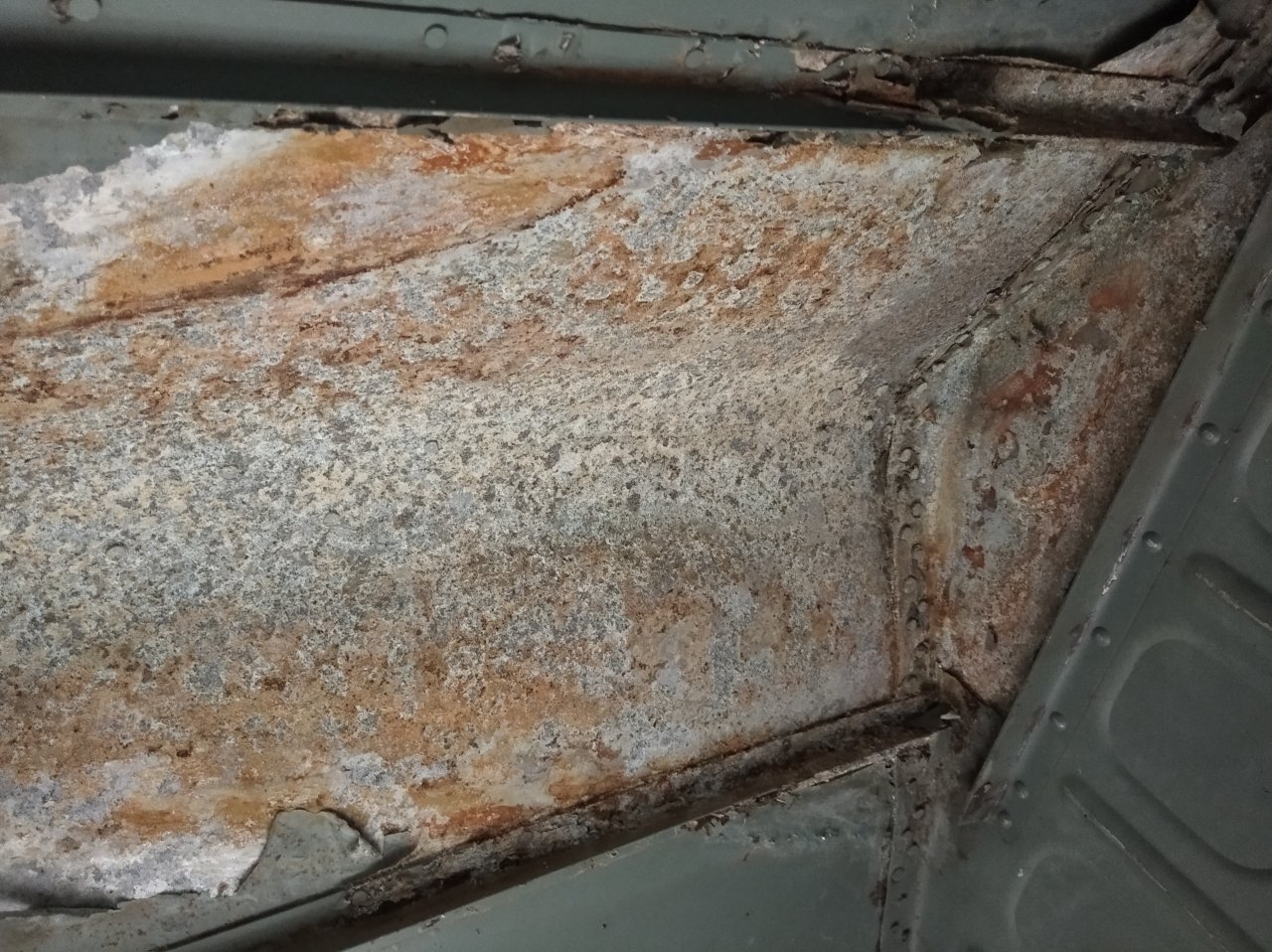

Я вчера вернулся с детального просмотра первого варианта и сегодня с утра начал спокойно не торопясь искать другое. И мне вроде нравится второе, но много краски.... Смысл в том, что надо отходить первый сезон, а потом, благополучно ободрать и правильно покрасить, но опасаюсь, что под старой краской может обнаружиться полнейшая коррозий и потребуется дорогостоящий ремонт с заменой металла, углов и т.п.
28 296
2 957
Это был только первый вариант! Второй вариант - постом ниже.
Держи бесплатный совет, напиши Олегу ,он с Самары и попроси помочь тебе выбрать лодку. После того как выберете накорми его шашлыком с коньяком и он даст тебе очень много полезных советов.

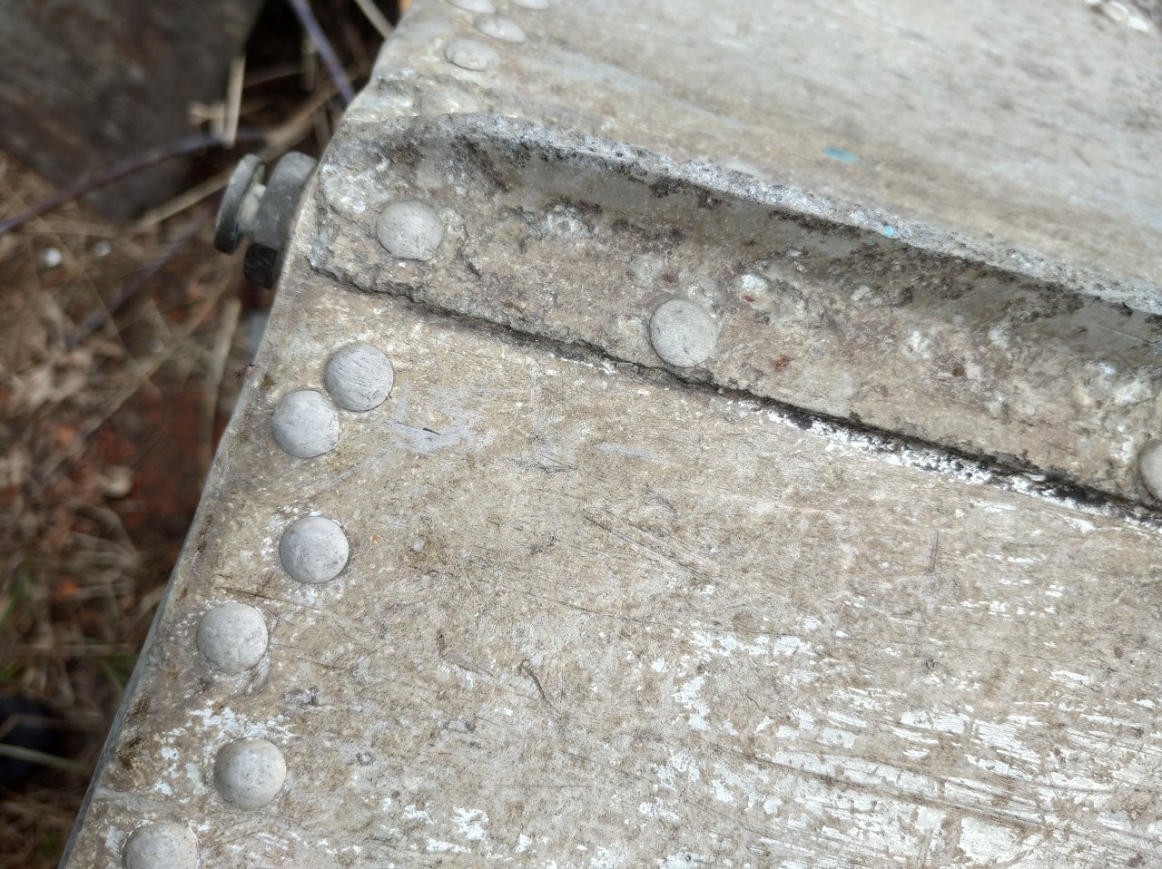

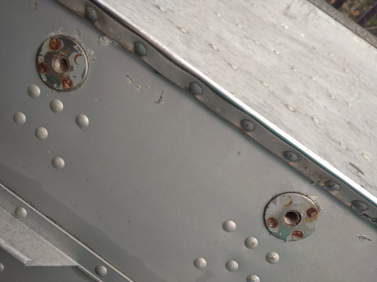

Там где я краску поднимал-отдирал - под ней криминала не видно... есть вероятность, что коррозия не сильно погрызла старушку! И главное - обнаружил пару магниевых пластин с боков - где крепятся колеса - вот всем владельцам Прогрессов рекомендую использовать данное старинное изобретение - они изъедены конкретно!
Этот аж ВЬЕТНАМСКОЙ СБОРКИ, ипать колотить! :lol: https://www.avito.ru/samara/vodnyy_transport/progress_2_1969_goda_bez_motora_vetnamskoy_sborki_2138218541
А серьезно, у него разрешение под 40 сил, выяснил бы насчет этого и пристально на него посмотрел. Куйбышевский П2 под 40 силами как бы и не получше П4 был. Ободрать и покрасить - ерунда, скорее всего, красить любой придется. А рецесс самоотливной и незачем, если мотор длинноногий поставить.

А серьезно, у него разрешение под 40 сил, выяснил бы насчет этогои пристально на него посмотрел. Куйбышевский П2 под 40 силами как бы и не получше П4 был. Ободрать и покрасить - ерунда, скорее всего, красить любой придется.
Да, объява именно эта. Чего выяснять, я табличку сегодня рассматривал, кстати, ни ласточки Куйбышевской, ни шестеренок - вообще никакого лэйбла нет на шильде. Но зато гордое именование - Катер, а не лодка, и 40 лс разрешено по табличке.
Насчет ободрать и покрасить - я честно ни разу этим не занимался, помню из глубокого детства, батя красил наш Прог, но это было более 45 лет назад. Как работает болгарка с зачистными дисками представляю, но сам не пробовал... видимо вот и будет первый опыт!:)
Ну а касательно присутствия неких вьетнамцев - я вообще не понял, при чем тут Вьетнам и каким боком он тут.

Да, не было тогда на них ни ласточек, ни знака качества. Но было 40 сил. Настоятельно рекомендую обратить на него внимание, 40 сил на нем или 30 это как небо и земля. Конечно, если совсем гнилой, то...
Год назад искал зятю П2, нашел такой-же - а он горелый. Ходил облизывался облизывался... но не взял, горелый нах. А потом взял куйбышевский П2 75 года, повесил туда В30, он прошлый сезон отъездил - нормально. Удачи тебе!
На нем столько слоев краски, что у меня впечатление, что он весит в два раза больше указанного веса! А касательно 40 л.с., у меня двиг - тридцатка. Или в корпусах есть принципиальные различия, в зависимости 30 или 40 указано на шильде?
По поводу гнили - то, что я вижу в салоне и снаружи корпуса - нет гнили. Красился он перед прошлым сезоном - по днищу водоросли и ракушки. Под краску заглянуть нет возможности, не буду же я чужую лодку шпателем ковырять.:)

Да, обычно все П2 и П2м под 30 сил. И больше 22,1 квт на него не регят. А с 40 силами он ведет себя гораздо интереснее.

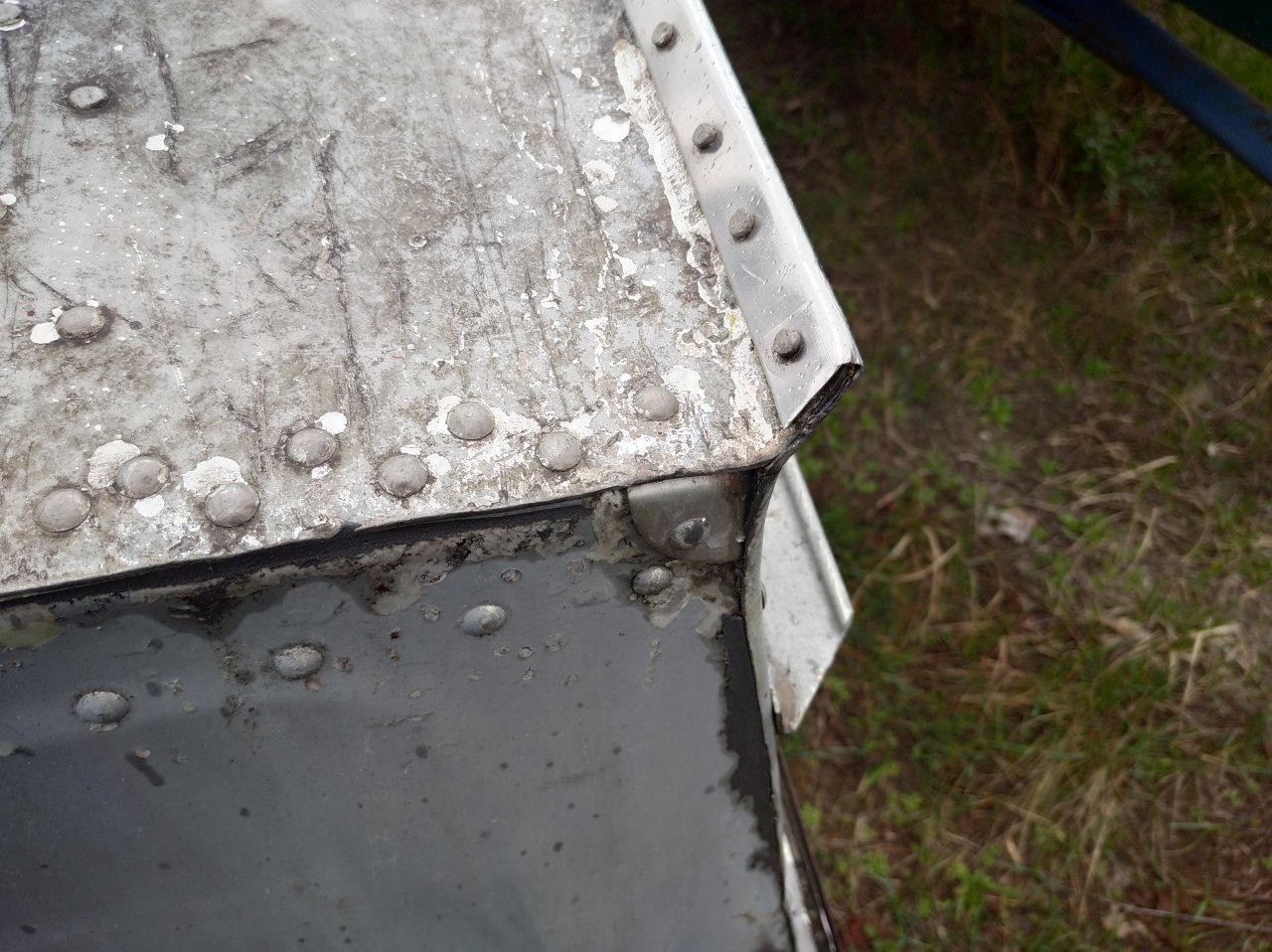

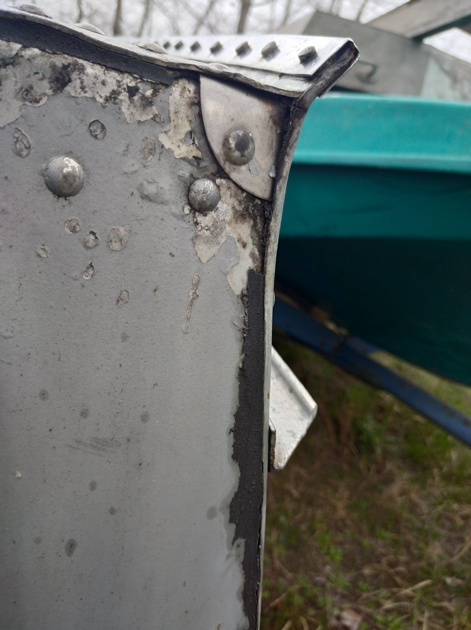

Ты можешь и оренбургский 2м взять и ездить счастливо как многие. Хозяин-барин. Я из личного опыта предпочитаю куйбышевские старые изделия новым. Но это совет, сам смотри.
Хотя, вот у тех прогов что как тот есть косяки которые устранены в последующих модификациях. Например, нет усиления углов палубы сзади.
С кусками выступающей теоколки проклепана скула.
В общем, все б.у. надо смотреть и по совокупности факторов решать.

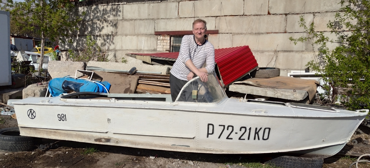

Ура!:cool: Наш главный Самарский Мастер по Прогрессам дал добро на вариант 2! Осталась самая малость - оформить доки, перевезти лодку, поменять заголовок темы, ну и впереди целый месяц на косметику и настройку двигателя по месту! Буду потихоньку описывать процесс...:drinks:
Почему не 2м?
28 296
2 957
Отлично.
Олег херни не посоветует.
