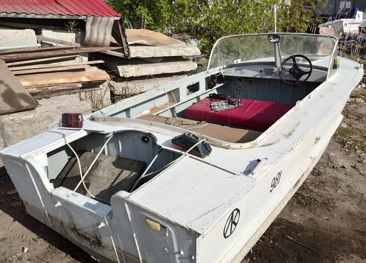

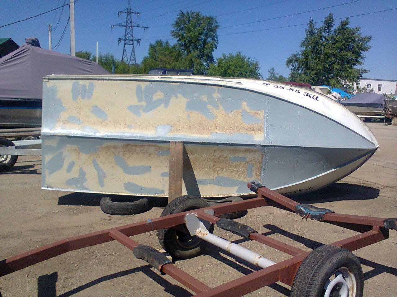

Крайний день первой части марлезонского балета первомайских праздников завершился весьма благополучно!
Катер был благополучно перевезен от продавца на базу, где и будет произведена некая косметика для подготовки к первому (ну не так уж и первому конечно) сезону!
Сначала так:
204114
Потом так:
204115
Решено начать с малого - ободрать краску, где есть проблемные места - отслоения, зашкурить максимально и .. наверное просто покрасить. Чтобы хватило без проблем на один сезон, а по осени в планах полное снятие старого ЛКП и покраска.

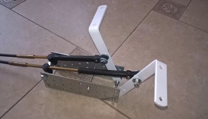

Рулевая в наличии, кочерги не хватает, рулевой трос стоит с надписью что-то про USA и мощность до 40 кВ. Есть мысли поставить таки дистанцию, но как-то я не готов нынче выложить от 7 т.р. за 703 китай-машинку + пара тросов С2 14 фт (4 т.р.) и комплект для крепления тросов на двигатель в районе 4 т.р., итого 15! Но хочется и особенно подбивает наличие редуктора рулевого. :)
В общем, тут пока решение не принято.
Но зато принято решение по плану работ на осень, помимо покраски, а именно - установка самоотливного рецесса, дистанция однозначно, ну и возможно, пока не решил, снести все из кокпита и настелить ровный пол из водонепроницаемой фанеры, но в этом случае спальный П2 превращается в рыболовную лодку, надо пока подумать. Если позволят финансы - неплохо бы и тент заменить, ну и в самом лучшем раскладе - новое стекло удобной формы и с калиткой.
На сегодня все, спина с непривычки дает знать...

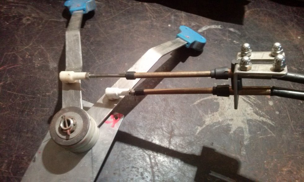

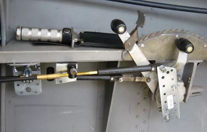

Двуручная машинка как бы не удобнее была. И точно дешевле.
Совкорулежка более чуткая, на П2 это может быть актуальным когда скулой попутную волну цепанешь.
И люфта у него нет.
Выбор за тобой.

В смысле, вы тоже ЗА это саратовское изделие? На самом деле я давно на нее смотрю, мне реально привычнее управлять реверсом отдельным рычагом, просто я сомневался в качестве работы тросов, ну нет опыта на этих новинках. В общем я практически принял решение, спасибо! А касаемо рулевой, согласен, тросы более четкие чем редуктор, но уж коли достался в довесок руль с тросом, докуплю кочергу из нержи и поставлю, а возможно, распилю и переварю стабилизатор с машинки.

Не вижу плюсов у двух рычажной машинки. Цена это не плюс, а дефицит денег у население.
После 5 лет и рулевым редуктором к тросовому рулевому не вернусь по своей воле.
Комфорт выше, особенно с невозвратным редуктором.
То что оно менее острое, это факт, но привыкаешь быстро и появляется навык.
В любые повороты вхожу и змейку и разворот.
За 5 лет ни разу не захотелось тросового.
Ни разу не слышал, что кто то после редуктора вернулся к тросовому.
Я не "ЗА", но как вариант почему бы нет? Всеж 3 или 17 есть разница. Да и вообще, сделать два рычага чтоб двигали троса и самому не особо сложно. Как временно хотя бы.
Конечно, искать восстанавливать родную рулевку при наличии редуктора не стОит.
