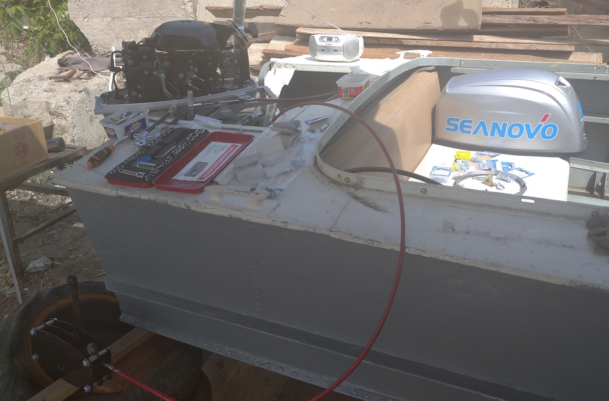

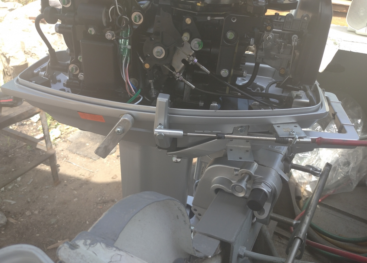

Прошла еще неделя... сегодня забрал тросы и машинку, естественно, сходу ничего поставить не удалось! Комплект подключения к двигателю пытаюсь делать самостоятельно... машинку надо крепить весьма крепко и чтобы было удобно управлять! В общем, процесс потихоньку движется. Двигатель на транце закрепил, АКП ниже плинтуса дна на пару см получилось, надо пробовать на воде... осталась вся электрика, взять и поставить! :D Работать нереально, на улице который день +37 и солнце жарит! А еще надо с рулевой разобраться - кочергу обещали только к четвергу прислать.

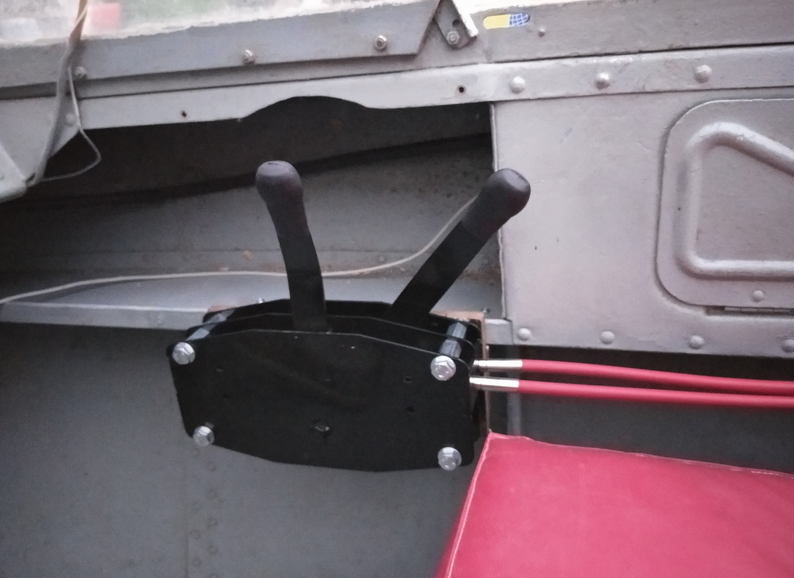

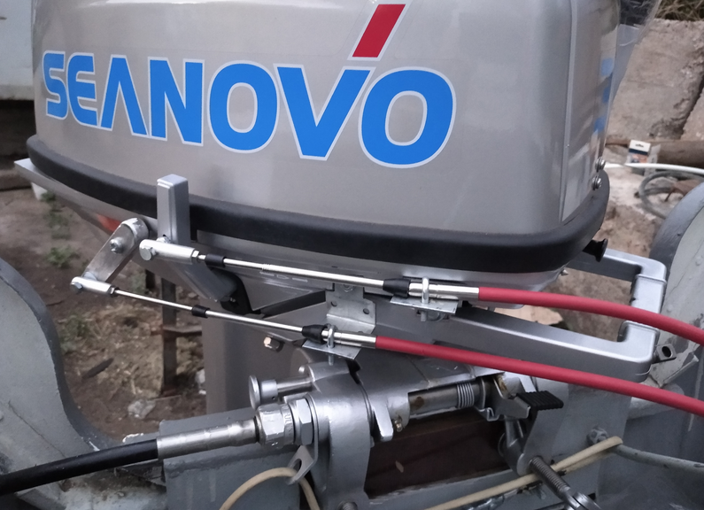

Сегодня установил РУД, недорого, надежно и удобно, дольше примерял куда ставить. :D
Газ-реверс к мотору подключены, осталось края скруглить и покрасить детальки подключения.
А лето уже совсем скоро!
205771205772
Дело за малым - поставить кочергу и наклеить номера на борта!:)

Тросы тюненговал :good:

Как туговато??? Неподлюченные??? Или как по твойму туговато??
Неподключенные - легко двигается, а подключенные к мотору - туговато. Вроде перегибов нет нигде, все включается, все работает, но не вот прям как штатная дистанция одним пальцем.
1 880
У меня так же, наверно из за рычагов ссср, чувствуется нагрузка

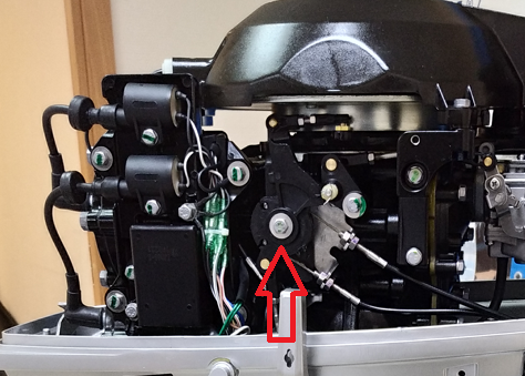

205778

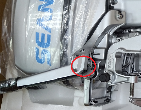

Вот эта часть похоже мешать будет полностью руль выкрутить при левом повороте - кочерга упрется. Но это пока предположения, приедет кочерга на днях, примерю.
Чтобы троса румпеля снять - этот винт откручиваем?
205779
27 810
2 537
Блин, да не помню я.
Делал с товарищем один раз и то в 2015 году. Помню, что не сложно и быстро.
