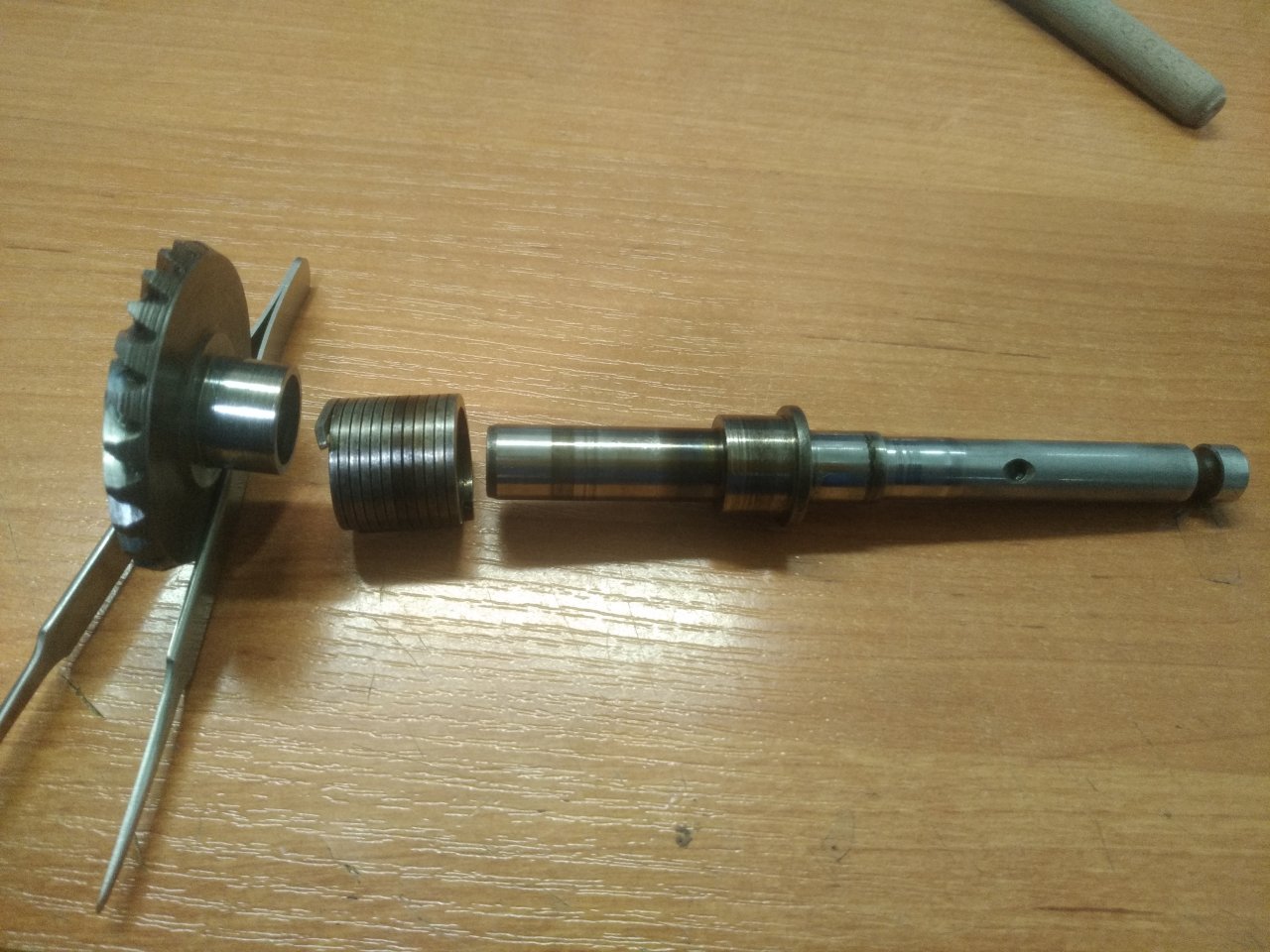

В общем по пружине все же вопрос открытый, я вот не понимаю менять ее или нет. В редукторе было масло аля литол синего цвета от газпрома, с маслом от "всмп авто" красного цвета отходил 2 сезона.
По середине пружины есть видимый перегрев, на вал и шестерню одевается так что почти не прокрутить винт (в обратную сторону свободно). Подшипник у винта пострадал от того, что какой то алюминий или металл намотало и пропускал воду сальник (надо 2 сальника ставить а не один).
Кто перебирает такое уж точно должен знать что делать... Я больше по электронике да по механике авто.
Ну ставь два сальника пониже, я так и делал.

да так и надо) Причем друг к другу пружинками наружу. Подшипник дюймовый на иннавский или койо, торрингтона нет уже.. А вот вал под пружинку наращивать или же все рабочее у меня и оставить так - не понятно.
Да может и не надо Инавский искать ? У них у новых зазор радиальный больше чем на старых. Допуски наверное такие
скорость вращения на инавском 25т. на койо (купившие торрингтон вродь) 22т. об.мин. осевую нагрузку не смотрел. у меня подшипник 1/2 дюйма вн.диам. по койо идет как j88, а есть еще и B88 но они до 5600об.
Да все так, только радиальный зазор у новых больше. Ну может не повезло. Поставь, проверишь

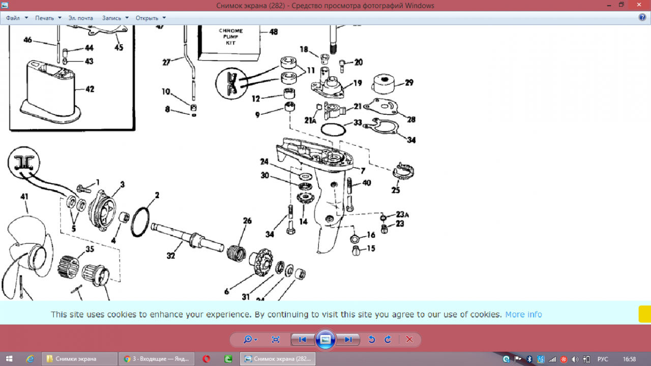

Народ, взялся ревизировать редуктор на 4ке 91г, не могу понять: на схеме кольцо уплотнения тяги(№8) есть, по факту его не обнаружил. Оно есть или я его про..л, и если есть, то как ставится?

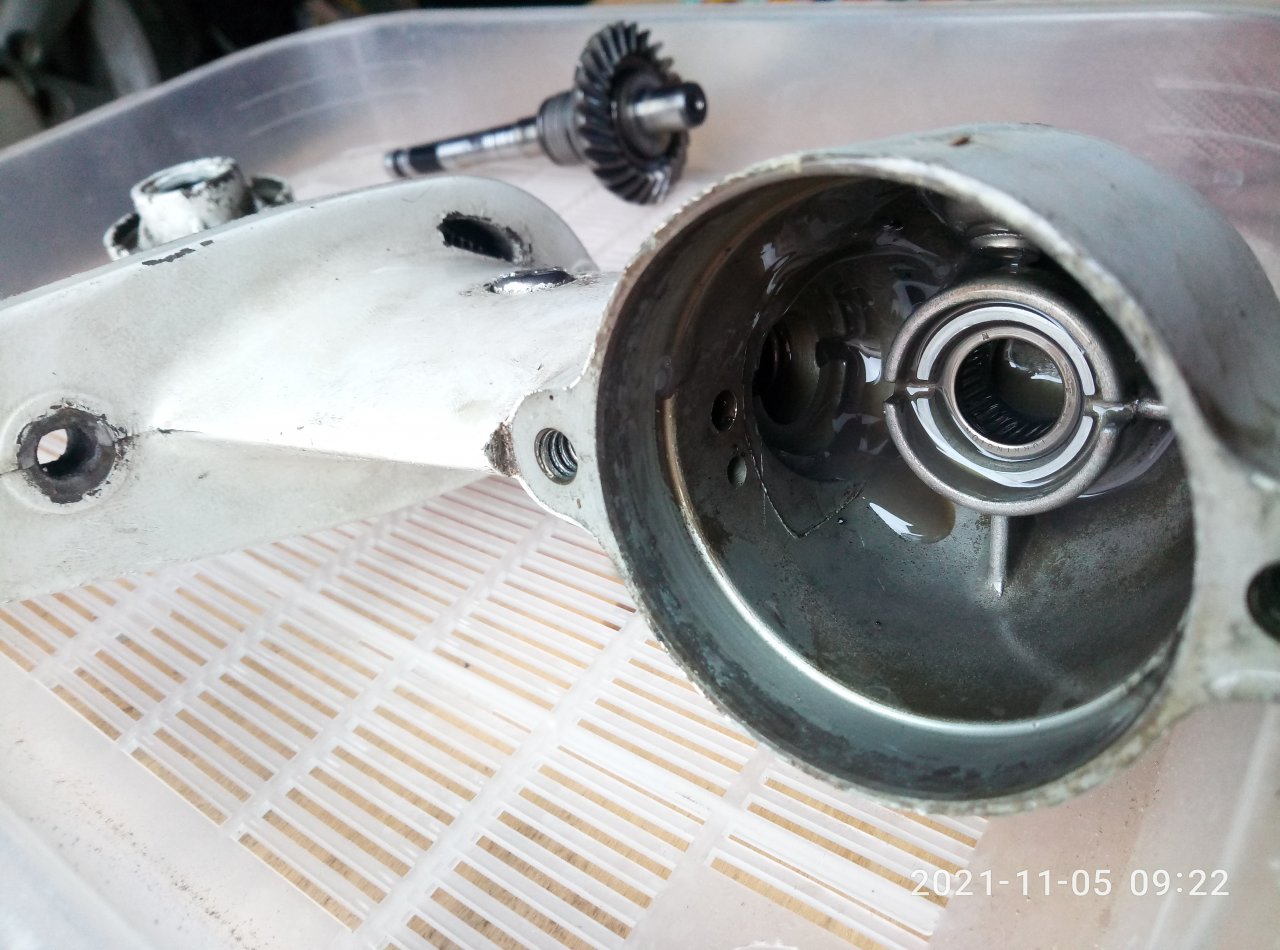

То же делаю ревизию как Влад71 ) Такой же дырчик.
Проблема с валом:
- вал скорее всего на переточку т.к. иголки подшипника на крышке встали в перекос. Может на метрический размер подточить?
- небольшой люфт шестерни на валу (1мм на конце вала относително ведомой) может не кретично.
- и основная проблема, это проскакивание торсионной пружины при нагрузках и полном газе. По ней видно, что она посередине темнее но не синяя. Может ее перезаколить? Или использовать масло от АКПП для лучшего сцепления. А может вообще убрать ее и все это заварить?
Кто, что подскажет?
Обязательно должно быть уплотнение, у меня там под втулкой резинка. Иначе вода в редуктор попадет. Втулка в углублении под насосом, где тяга включения передачи вставляется. Я эту втулку как то вынимал в прошлом году, но уже не вспомню, вроде подцеплял маленьким обратным молотком.
