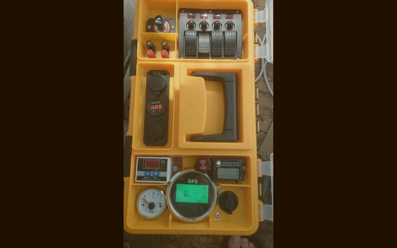

Ну такой тах у меня стоит и работает нормально. Хочется на панель вывести и контролировать.
У меня на ём четыре метра провода, хоть на панэль, хоть на луну можно.
Вот так сделано 214182, коса от бака и мотора до чюмадана четыре метра. Если буду делать консоль на новой лодке то это всё. будет на панэли. Такой тахометр информативнее чем стрелочный, и не надо с бубнами скакать.
Вот так сделано Посмотреть вложение 214182, коса от бака и мотора до чюмадана четыре метра. Если буду делать консоль на новой лодке то это всё. будет на панэли. Такой тахометр информативнее чем стрелочный, и не надо с бубнами скакать.
Неплохо получилось. Я конечно и без таха обхожусь, но хочется все по феншую сделать.
Буду тах искать оригинальный. Зима длинная, авось подвернется.

Почти как у Путина. Красная кнопка "3 WW On/Off"?

Эээ, у Путина по сравнению с моим детская игрушка.
У меня там не только наша но и ихняя кнопка. Так шта придёт время - бахнем, весь мир в труху.....
