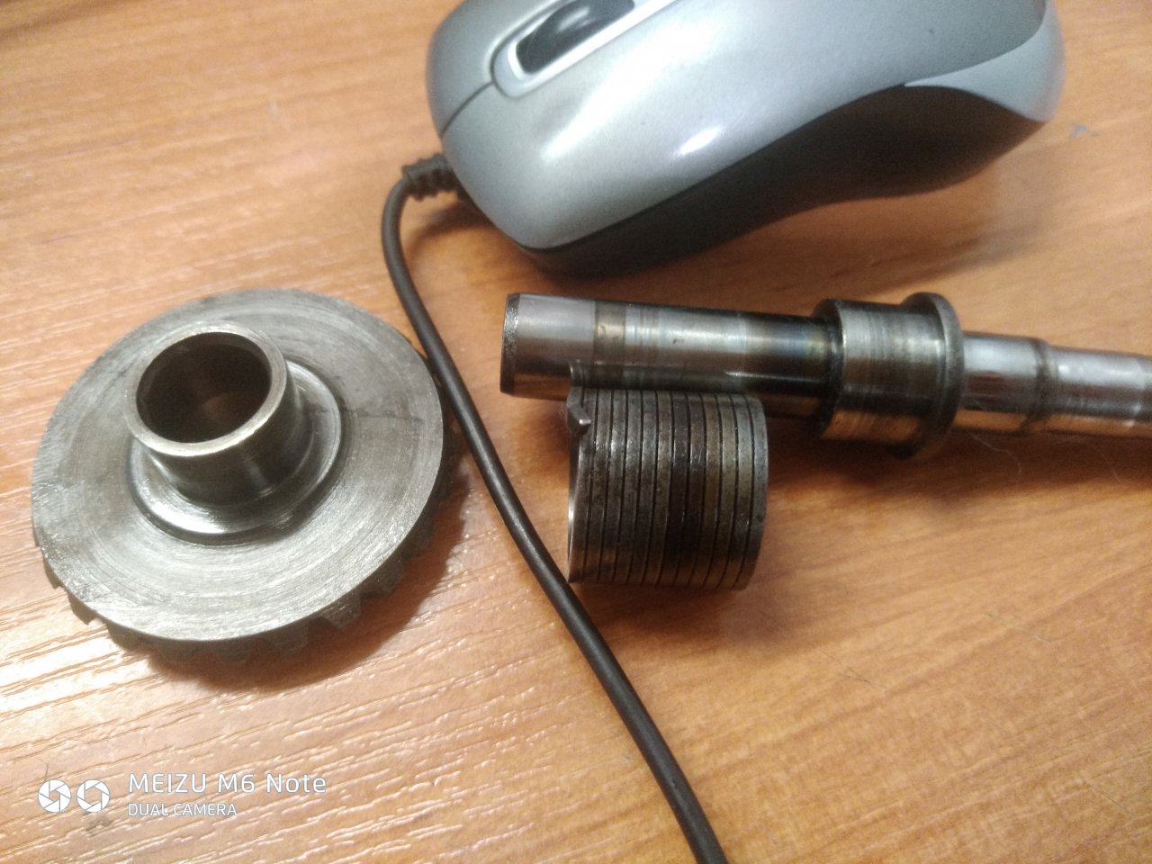

В общем пружина( и возможно вал.
Всесделано как на старых велосипедах.
Тут пружина надета и на вал винта и на ведомую шестерню вала, просто надета! Без фиксации и т.д. При вращении шестерни, пружина зажимает и шестерню и вал. В обратном вращении все разжимается, а так же разжимается при фиксации пружины рядом с шестерней.
В общем пружина перегрета, подстерта изнутри, вал то же. И обнаружил что игольчатый подшипник увинта стерся с одной стороны валом винта.... (
216473

С пружиной не знаю что делать, новая 40-50евро. Вал на плавить так же наверное, но пружина то уставшая. Может на пружину, сверху еще одну пружину поставить, что бы лучше обтягивало, и масло более фрикционное залить. Подшипник под замену. Но то же зараза дюймовый. Сальник стоял один на винте и пропускал воду, надо два ставить друг к другу.
То есть, зацепления нет? На трении?

да,
Да, все на трении в какой то степени, но сделано качественно, пружина очень плотно сидит и по идее должна сразу скреплять две детали.

да,
Извини, как понять, в какой то степени? У меня был такой вариант редуктора, но не курил его. Как может сталь обеспечить такое трение, чтобы передать крутящий момент ?
Я не придираюсь, просто хочу понять.
З.Ы. а что молчат опытные то?
Пружина одет плотно на вал, и если пружину начинать суручивать то она уменьшаеться в диаметре и мощнее хватается за вал.
Теперь понял, внутренний диаметр уменьшается. И упор винта давит.
А на хрена усик отогнутый на пружине?
И , почему пружину начинает скручивать, если она не фиксируется с одной стороны.
Ничего не понимаю. Где спецы??
усик как раз для ручки включения передачи) Я сегодня повнимательнее глянул, получается что за этот усик цепляется вал включентя передачи, но давит не в кончик, а как раз в бок, и если превышается нагрузка то слетает с него
То есть, так , или иначе, пружина фиксируется с одной стороны? При включении передачи
