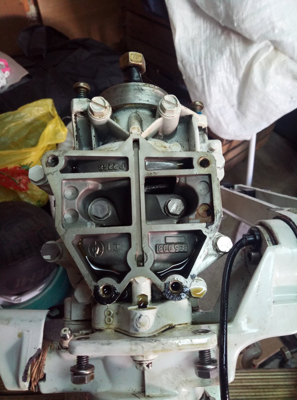

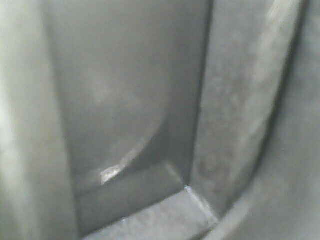

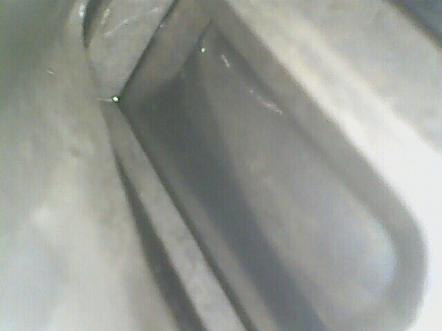

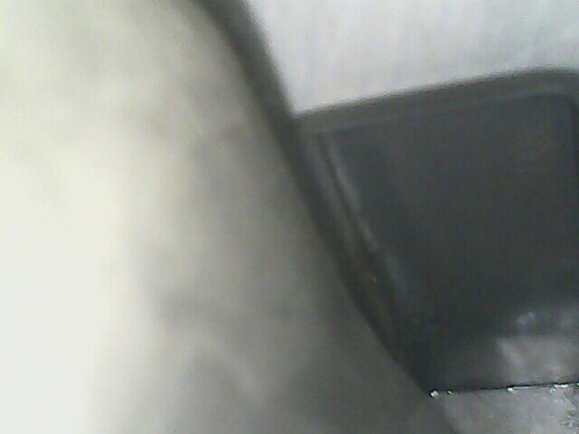

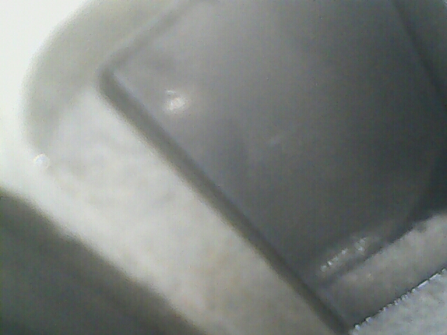

не нужно эндоскопом!!!!
На раб. моторе пшикнуть быстрым стартом по швам блока и под магнето.если воздух сосёт- по звуку поймёте.
Лёша, ты про сальники. А вопрос был про клапана. Про клапана снимаем карбюратор и смотрим.

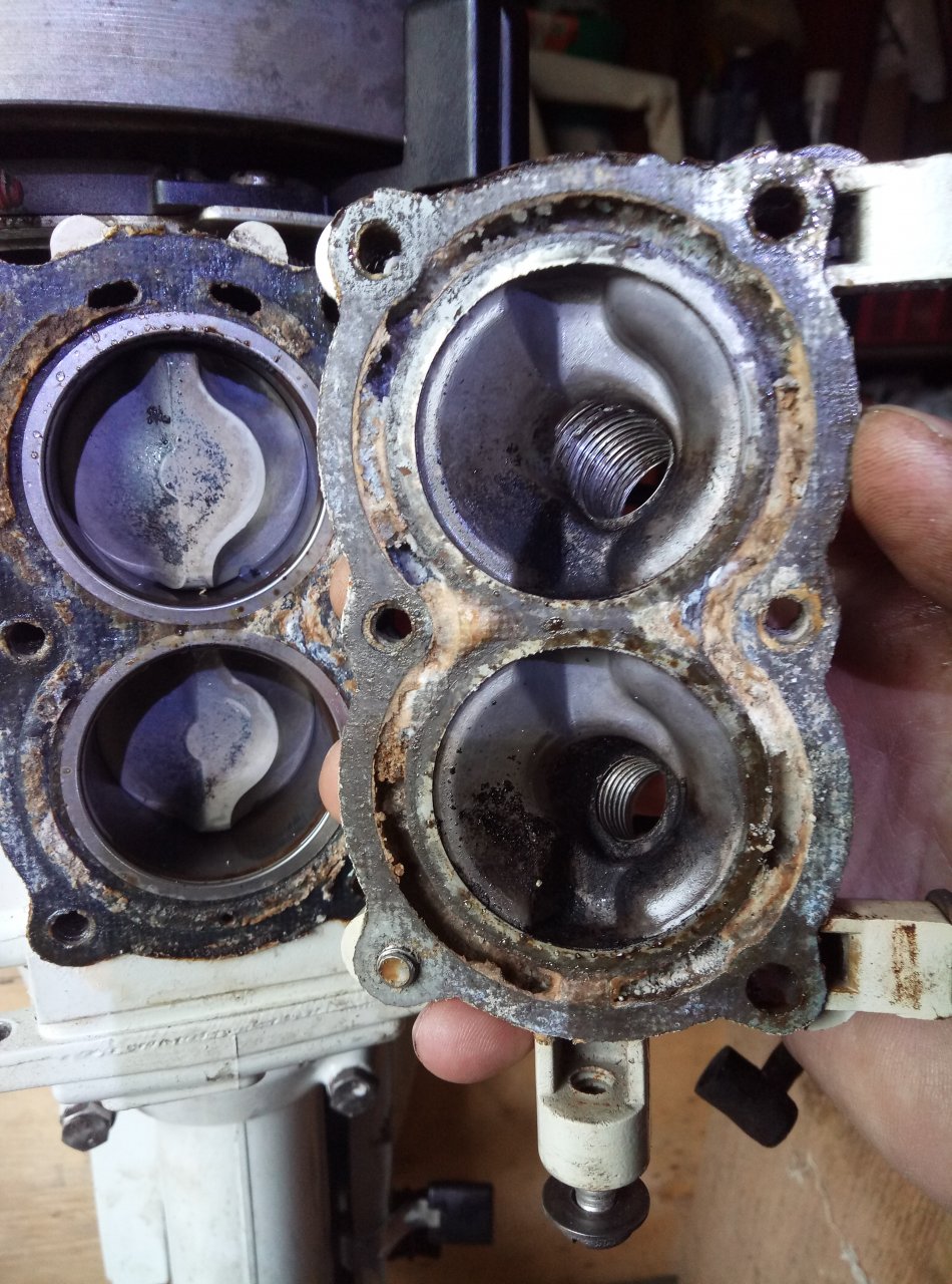

Карб скинул, клапана все на месте, прилегают. Под маховик пшикал стартом разницы не заметил, смутило что при продёргивании стратером не ощущается всасывание на палец... Куда дальше копать я хз:shock:

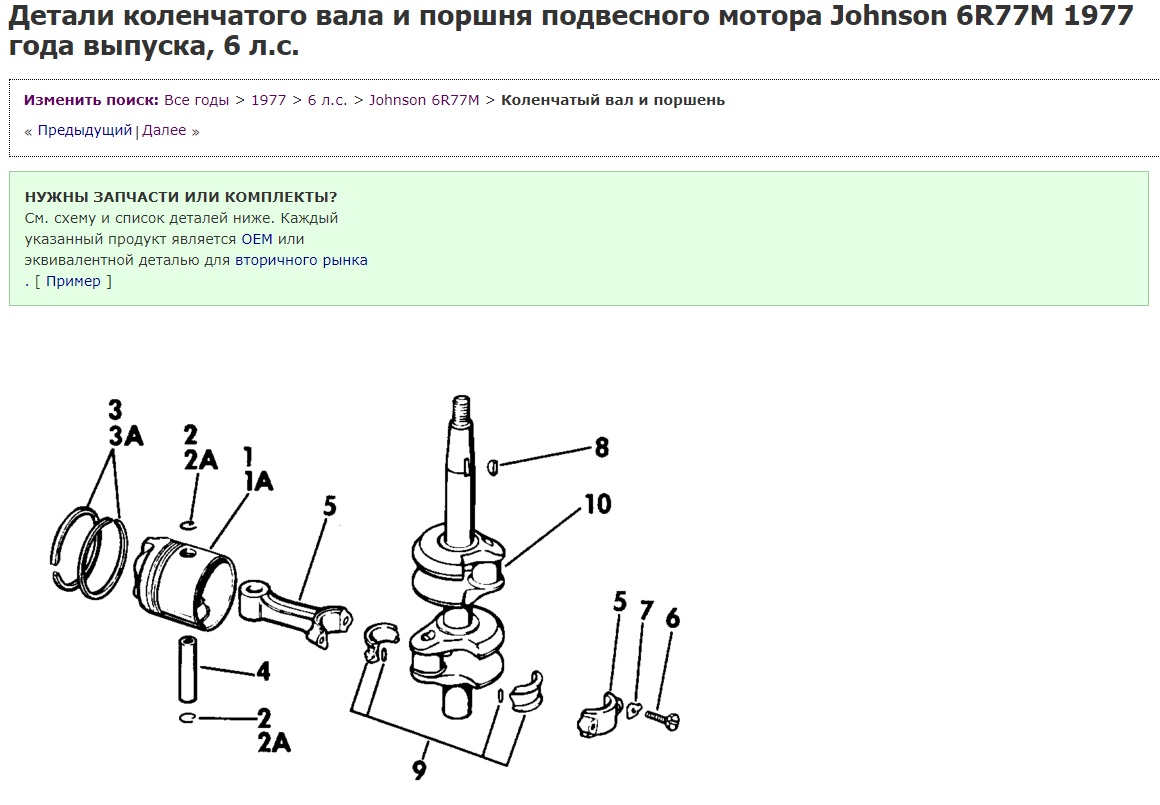

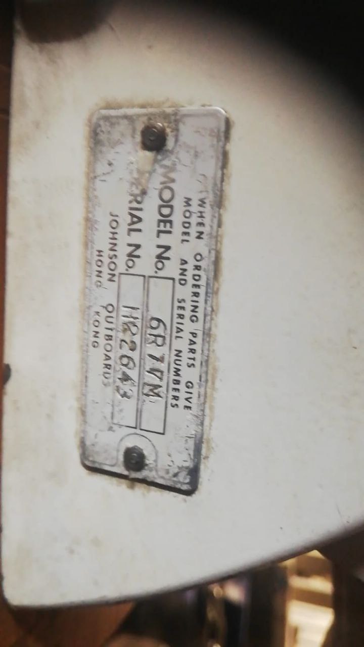

Парни нужна инфа по этому мотору. То что это 6 ЛС 77г понятно. Не понятно надпись гон-конг на шильде, ( не ужели китайцы собирали эвенруды )?

У них много заводов было.
В том числе и в южной африке.
Возможно и в гонконге был завод

Сань привет, то что допустим могли собирать и в китае понятно. Хотел узнать почему у данного мотора два поршневых кольца, а к примеру у таких же моторов бельгийской сборки уже три. В чём прикол:unknown:

Андрюх, это лучше наверное у Семишкина спросить или Паши волгосар.
Я хз

Да, действительно этого года модели с 2 кольцами по каталогу.

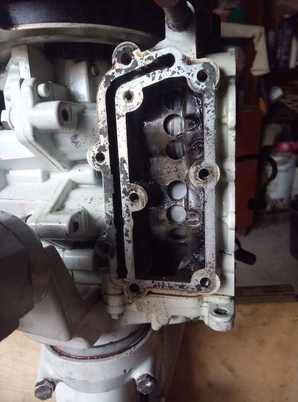

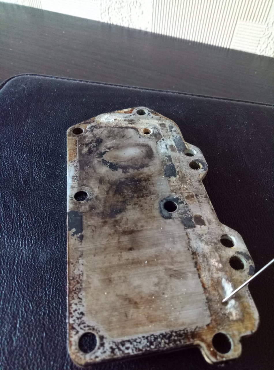

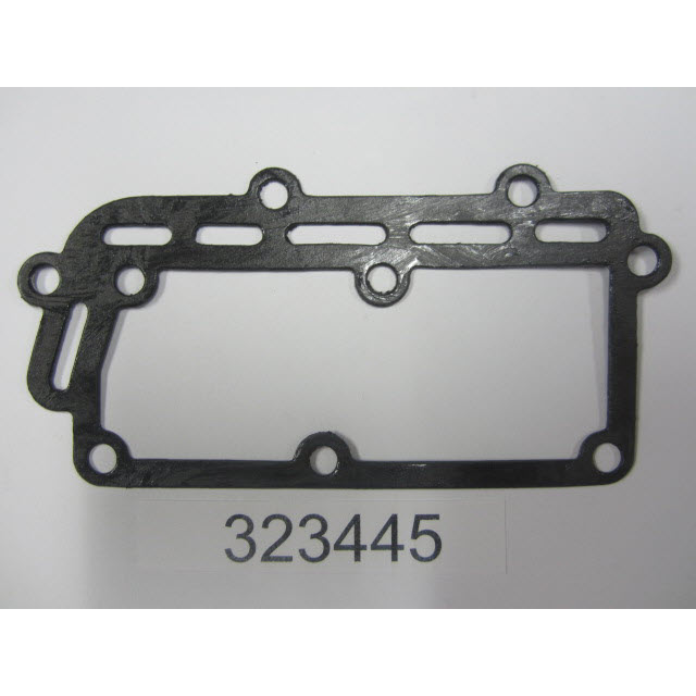

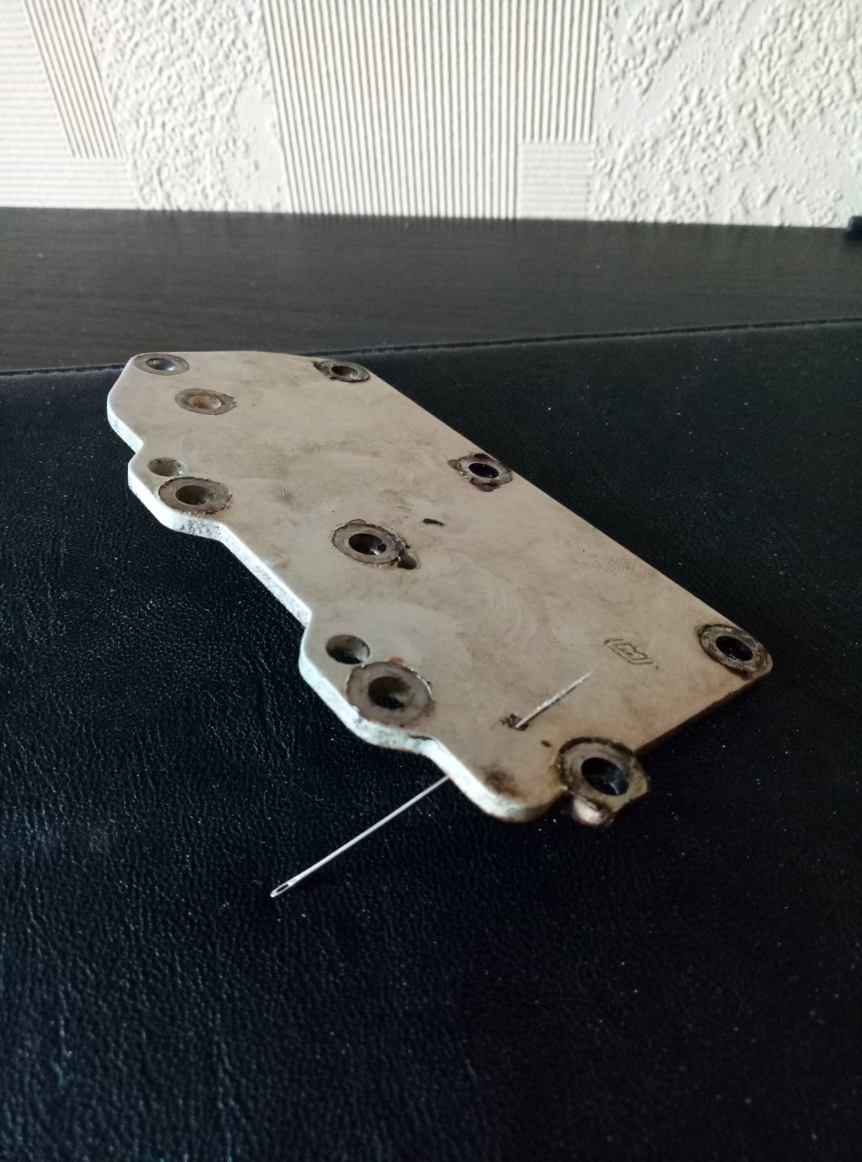

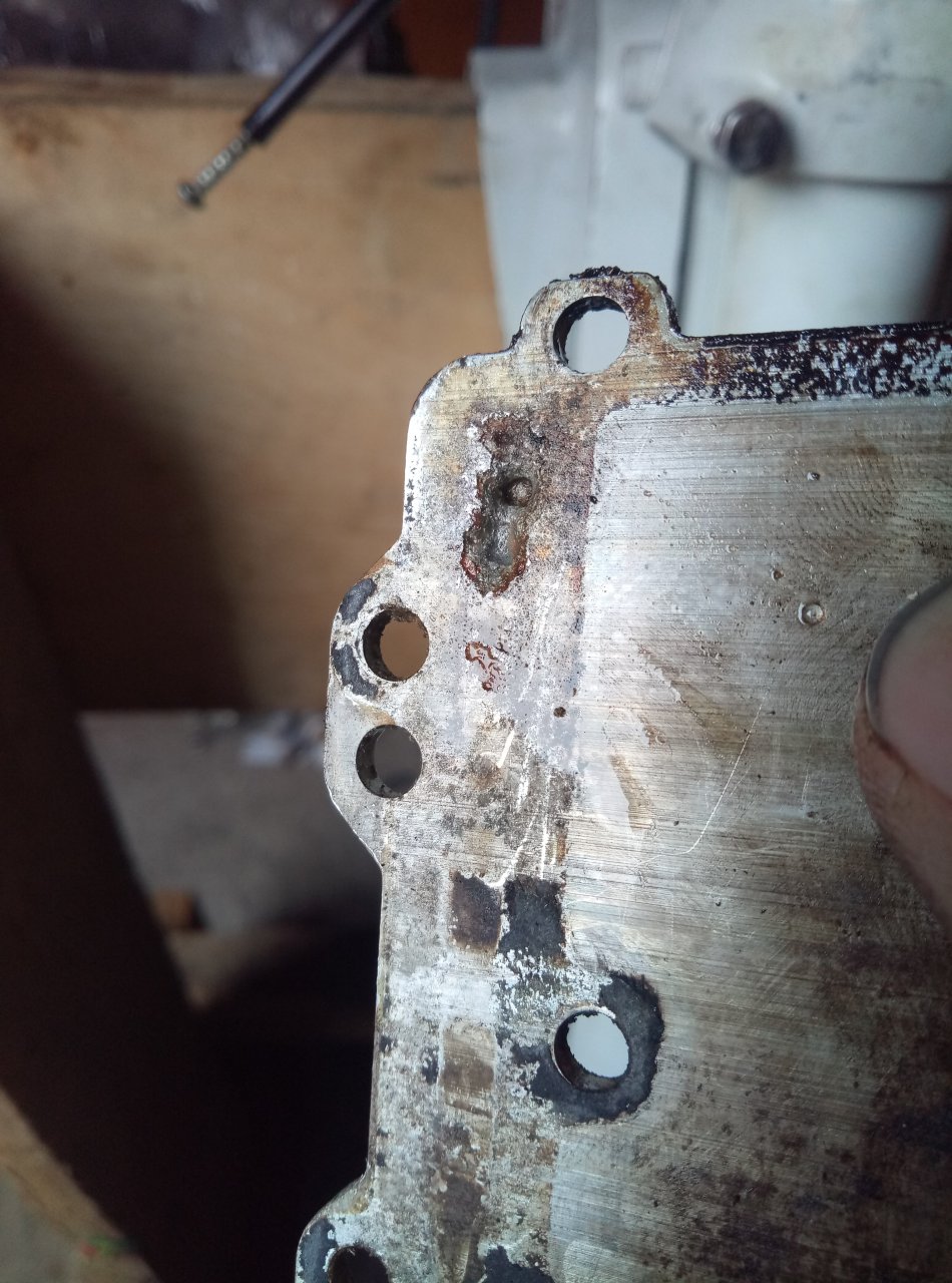

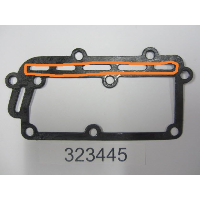

Как говорится, полезешь-обязательно найдёшь:?Кто знает почему прокладка с перфорациями, можно схалтурить и вырубить без?

Дюралевая
Лодочный
Выруби без.Из обычного паронита.Есть толщиной 1мм,есть 1.5.И там не пафорация была.Это материал такой,с тиснением.

Перфорация где? Перфорация-это когда насквозь.
Ставь обычный паронит.
Ладно уж так и быть.Это не перфорация,это тн просечка.Это когда два слоя паронита соединяют с лежащей между ними алюминиевой основой.Такая слоеная армированная прокладка.Обычно такие идут туда,где температуры,агрессивные среды,и давление.
Пример-гбц.Тебе под гбц обычный паронит не пойдет.Во все другие места-пожалуйста.

Не совсем.
Кренгелит большую температуру держит и давление.
Я так понял на холодильник надо прокладки.
И вот еще, до 6 сил,кажется(могу ошибаться) на Джонах вообще простой паронит стоял под гбц. Даже без обечаек. Степень сжатия ,,несовременная,,

Может я вопрос сформулировал неточно... Мне надо эти просечки вырубать или пох на них, что от них зависит? Прокладка на холодильник, армирования нет.
На некоторых есть, на некоторых нет. Вот эта площадь просечек позволит чуть больше охладить перегородку холодильника, только и всего. По площади сам выводы сделай .
З.Ы. я пробойником круглые пробивал пару раз, но, думаю, что это необязательно
На истину не претендую
