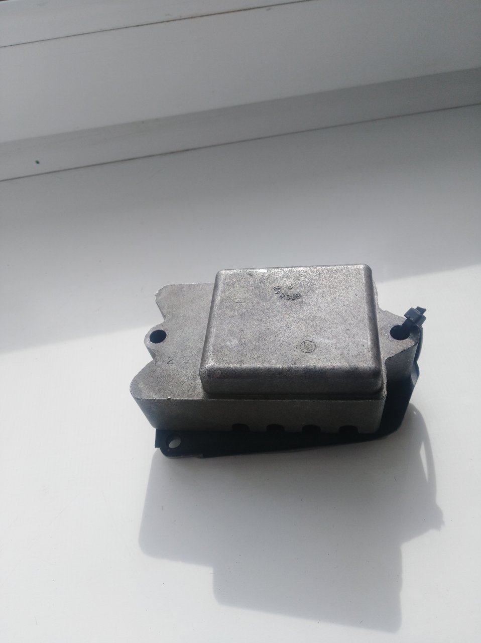

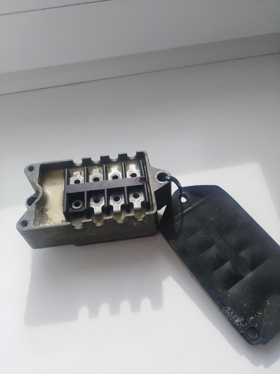

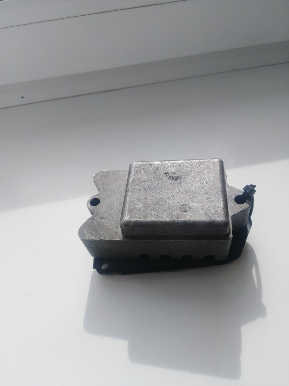

Джонсон 50. 1974г. Может кто встречался с таким зажиганием?Коммутатор, маховик и сама тарелка. Буду благодарен за помощь.

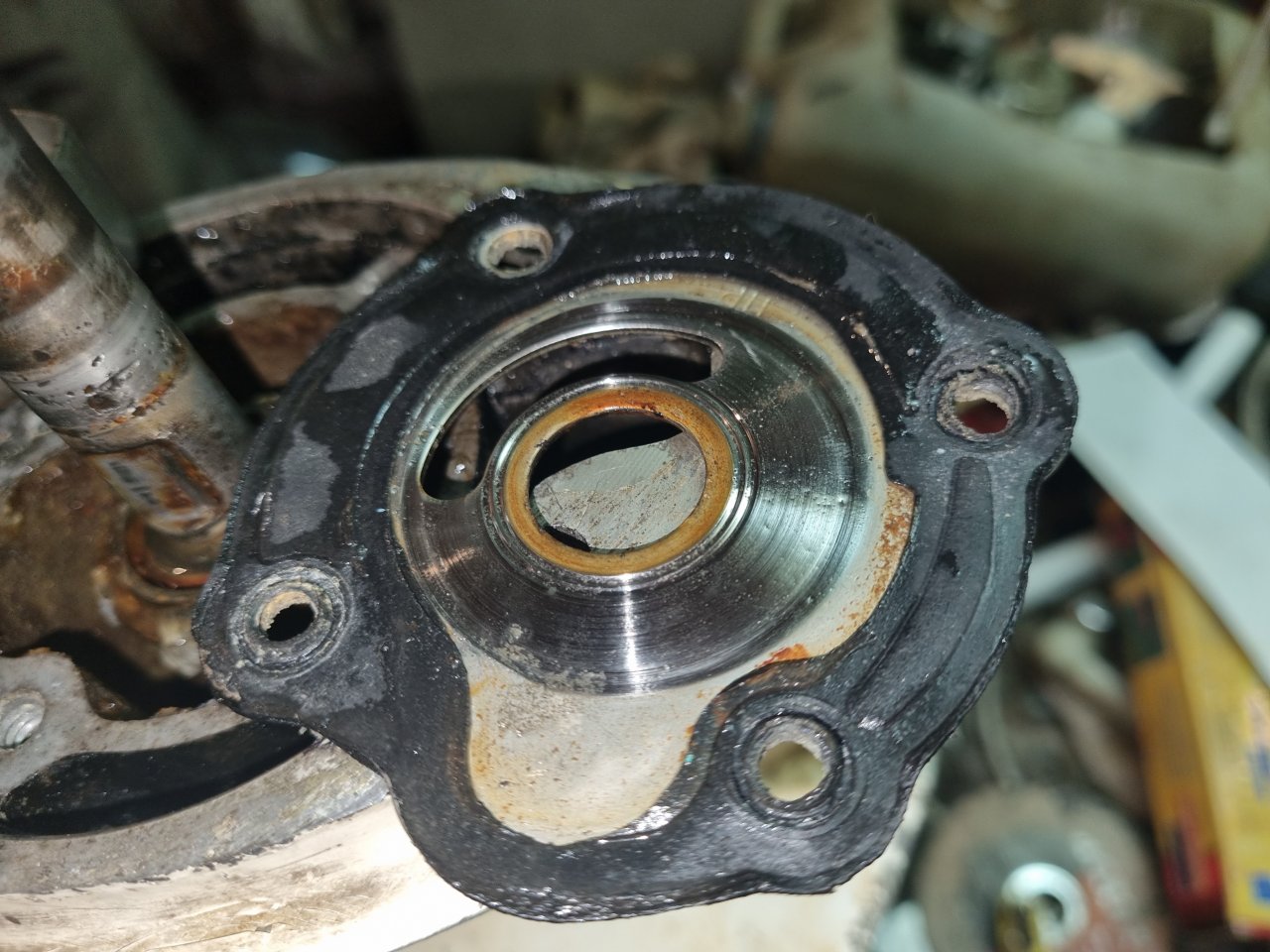

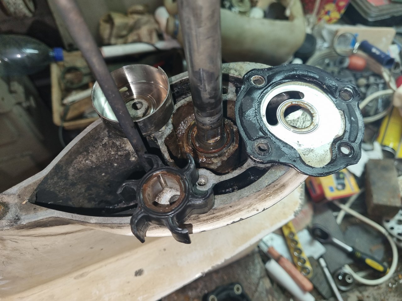

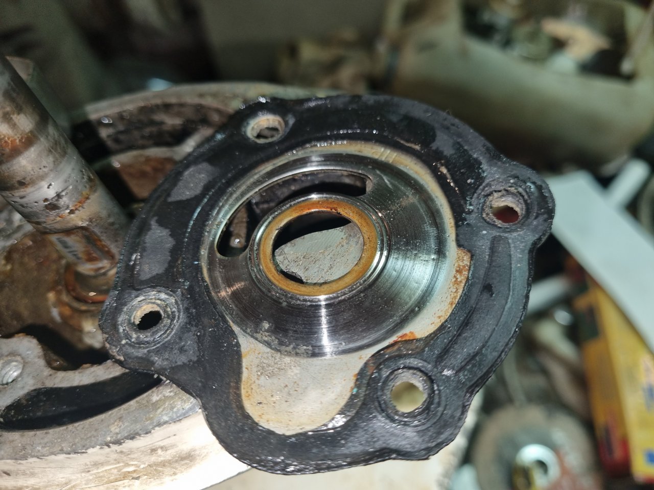

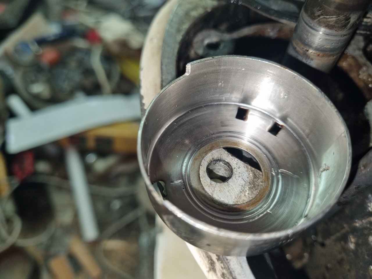

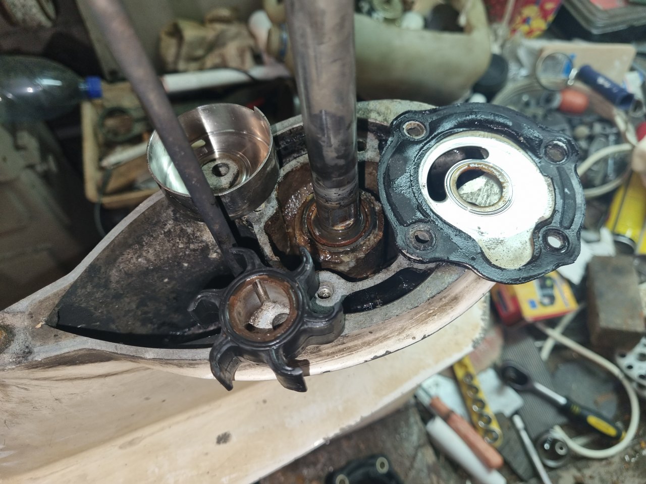

крайне долго из контрольки не появляется вода. на холостых течет вяло. джонсон 25 1980гв. разобрал помпу, выработка есть на стакане и зеркале, крыльчатка не от моего мотора скорее всего. на крыльчатке паз под шпонку, а на валу проточка просто. фотки прилагаю.

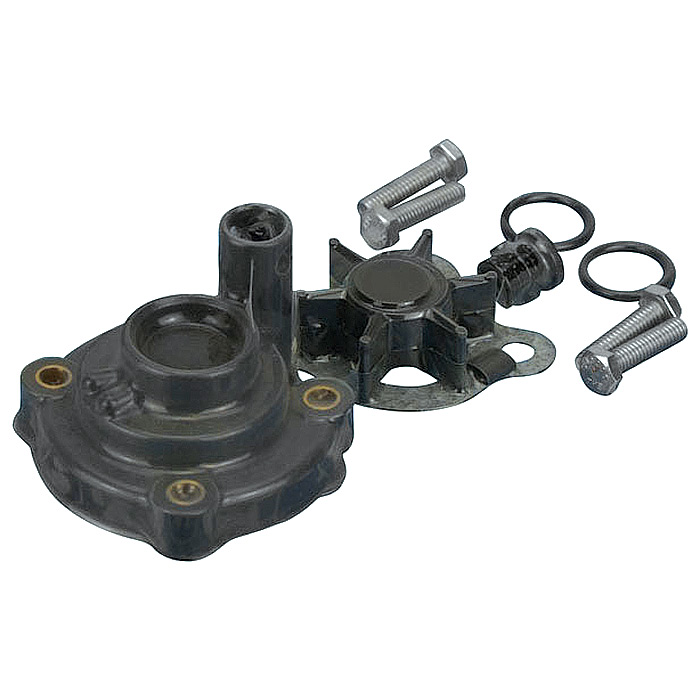

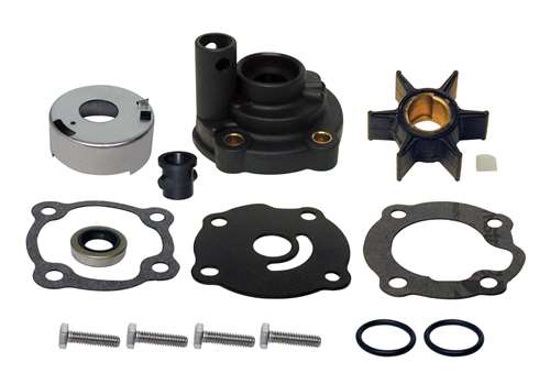

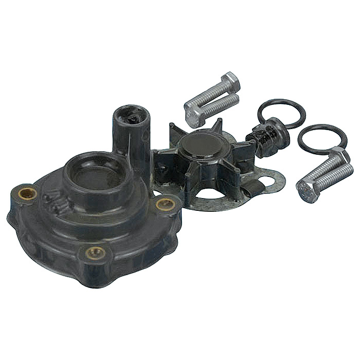

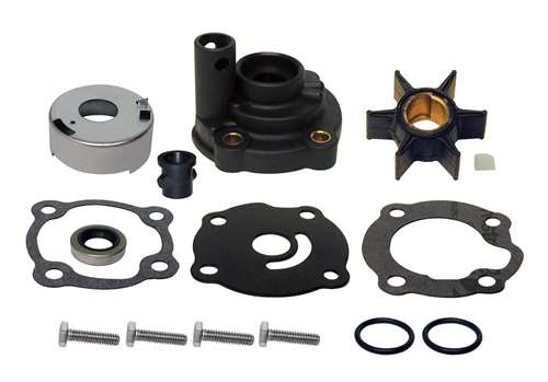

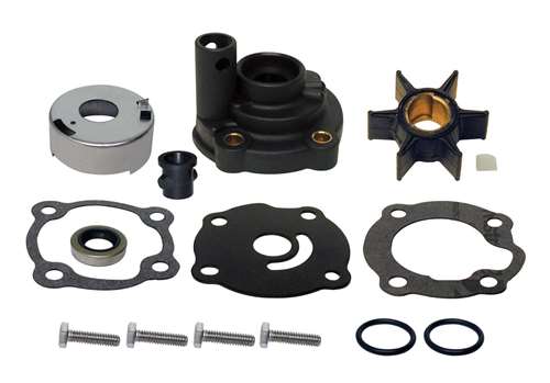

нашел в интернети два предложения по помпам, разная цена и комплектация. какой купить и в чем разница не пойму. подскажите? на фотках помп из магазина есть резиновые колечки, где они должны ставиться?

На Али всё это есть. Даже с размерами крыльчатки.

подскажите пожалуйста. коль все разобрано решил промыть мотор от соленой воды, надел шланг на трубку по которой поступает вода в двигатель от помпы и поехали. через контрольку и дырки в дейдвуде вода бежит, но основная вода стекает просто по внутренним стенкам дейдвуда. так и должно быть?
Андрей-3-1
11.09.2016
2 498
1 172
Да, так и должно быть.

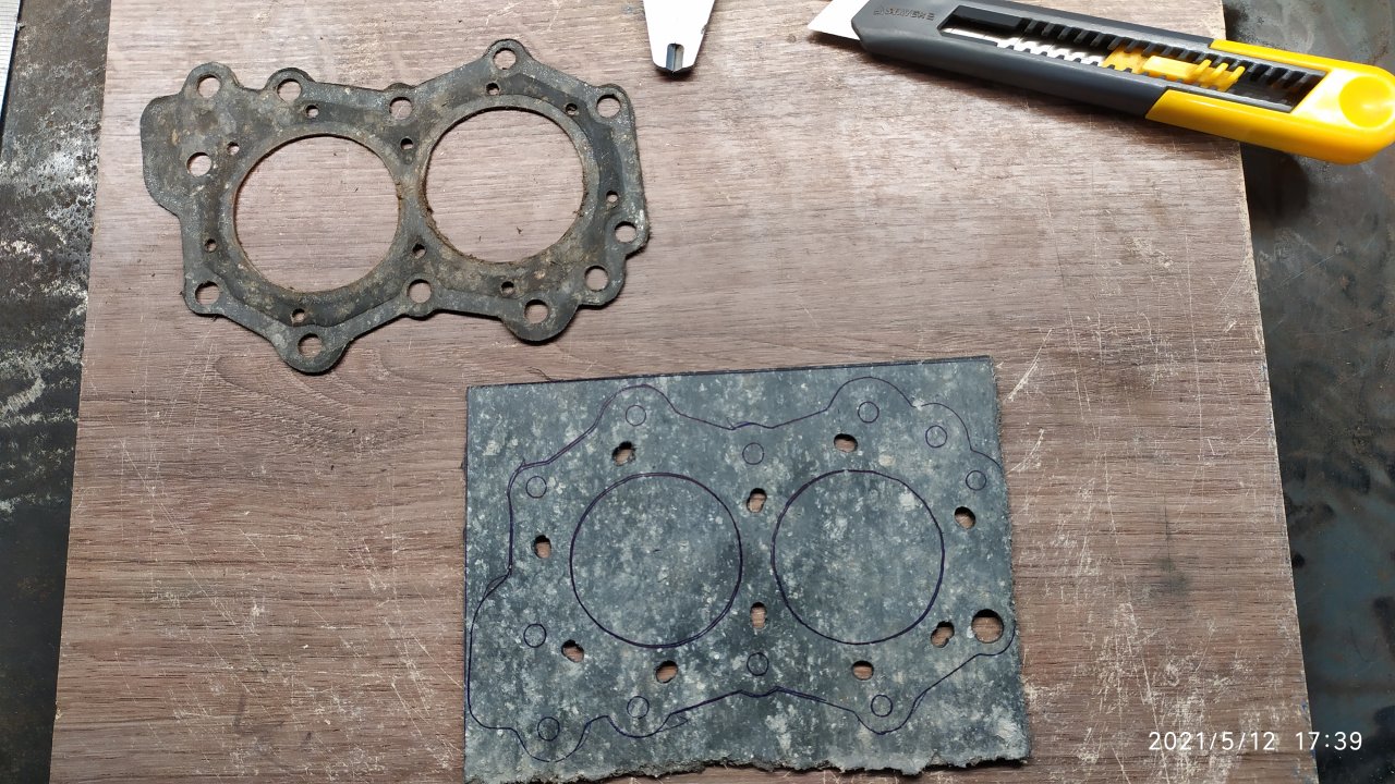

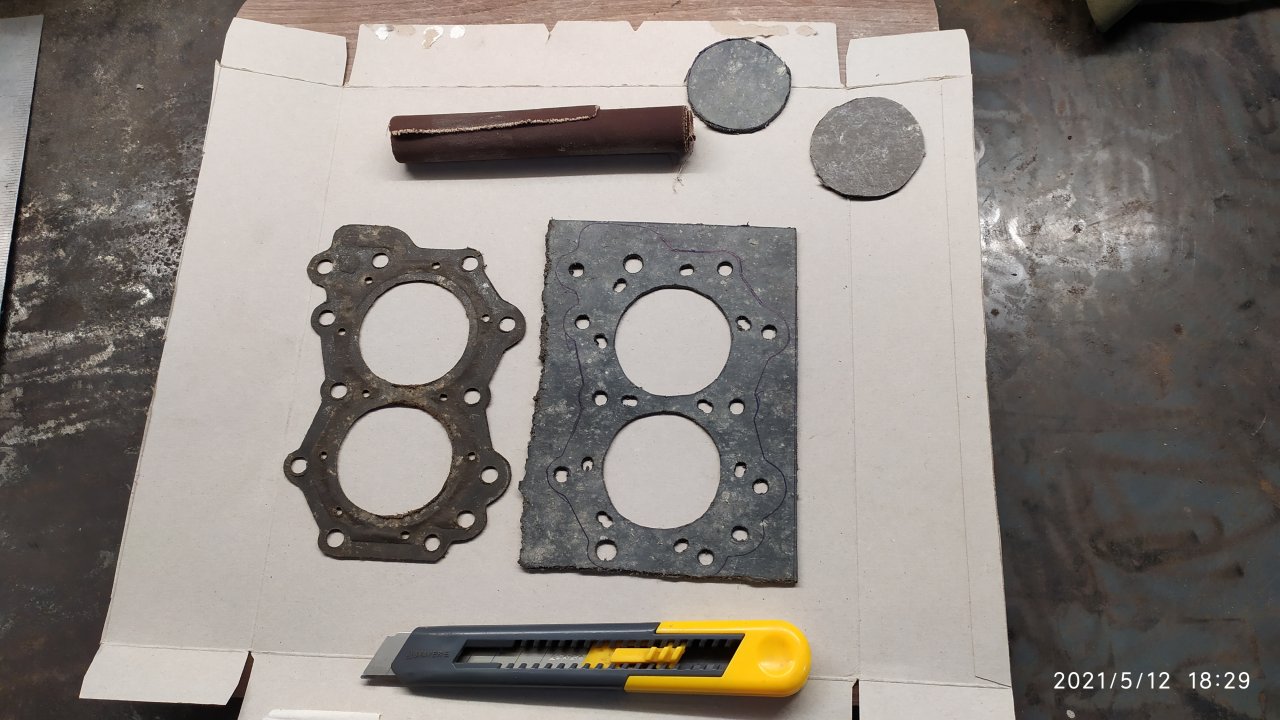

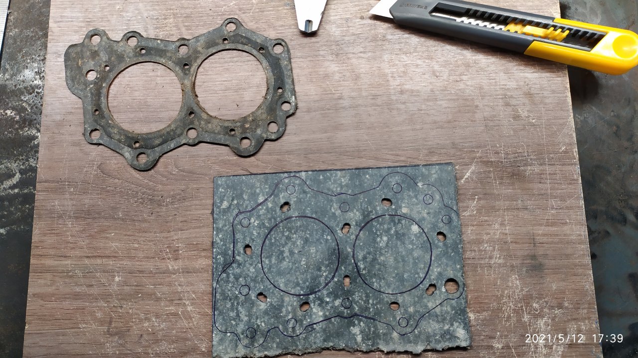

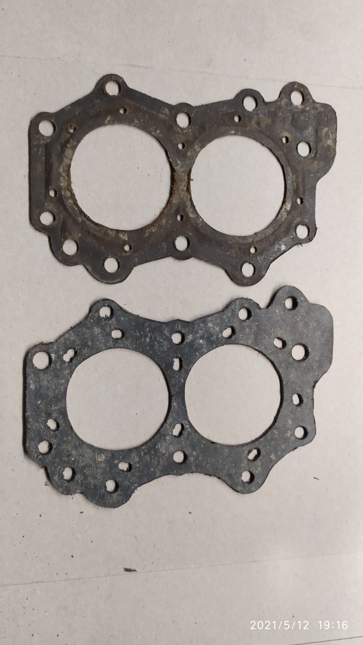

Может я вопрос сформулировал неточно... Мне надо эти просечки вырубать или пох на них, что от них зависит? Прокладка на холодильник, армирования нет.
Просечки и канцелярский нож :yes::D

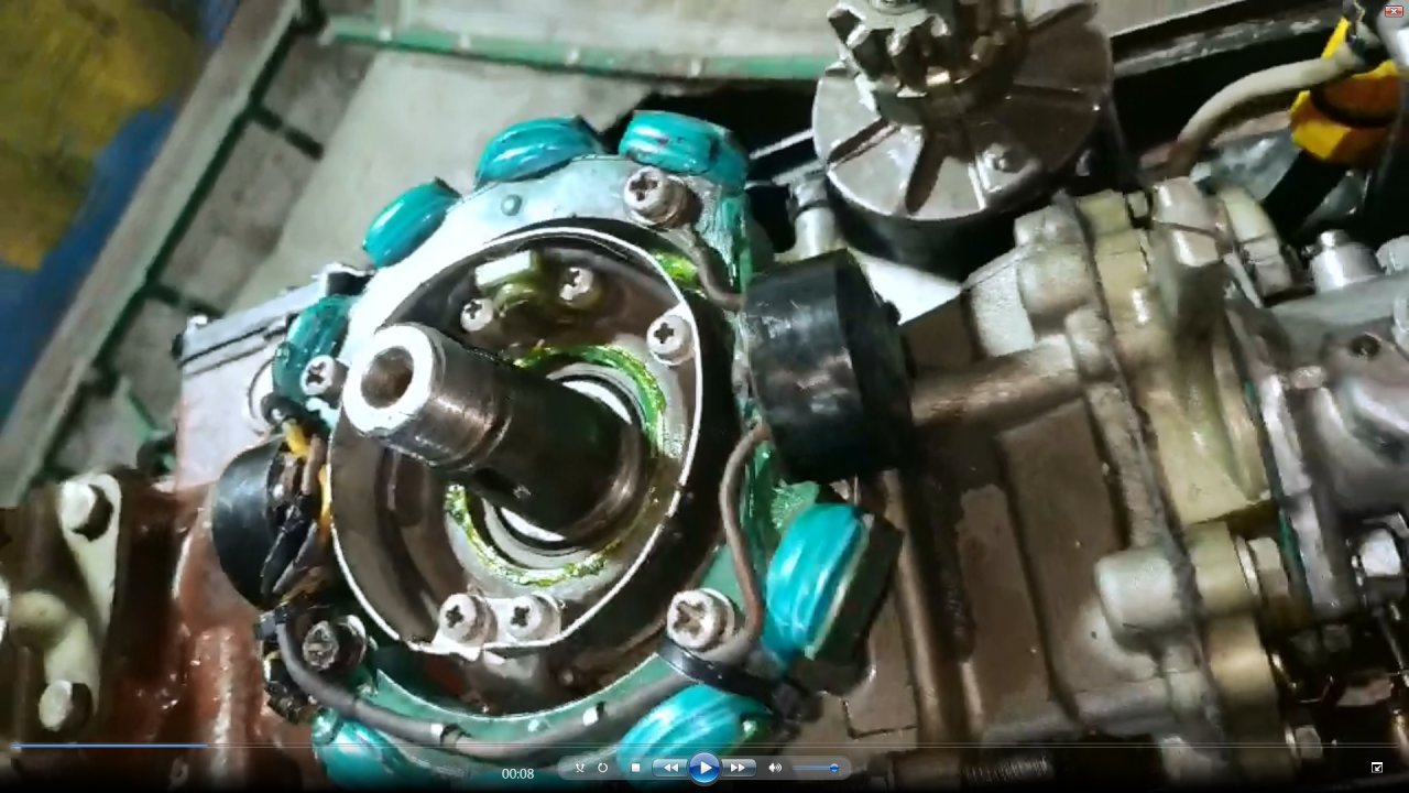

Привет. Помогите раскурить тему генератора на 2-тактной 30-ке 96 года выпуска.
Как я понял из гайдов было 2 версии модели с 4-амперным статором (AC Lighting) с линейной характеристикой котрая дава 0.5 ампера на холостых, и 5-amp статором, который выдавал уже почти 1А на холостых.
250054
Дальше я вижу что была опция которая называлась carging coil и вот тут я не понял это и есть 5-амперная катушка или это что-то другое?
250055

Charge coil - это для зажигания.
Lighting coil - это на освещение или аккумулятор заряжать. Обычно стоят 2 катушки, соединенные последовательно, с отводом от их соединения (поэтому, некоторые непросвещенные утверждают, что генератор у них 3 фазы))). Самое интересное (и не понятное для меня), что катушки могут быть неравнозначными: провода намотано на одной больше, на другой меньше. А с учетом возраста мотора я бы вскрыл и перемотал. Обе. По максимуму. И сохраняя направление намотки.
Но можно и забить, и так кататься)))
