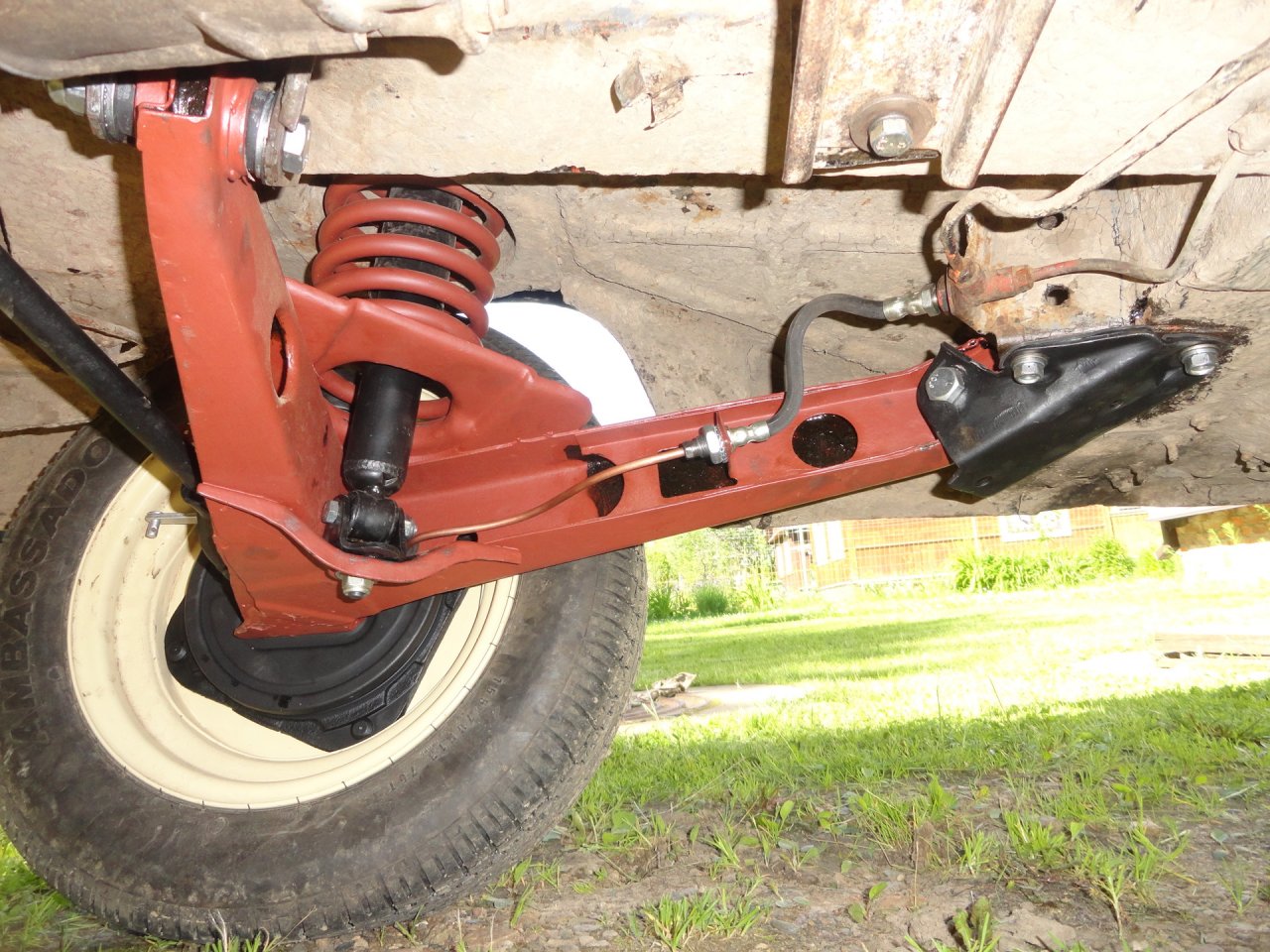

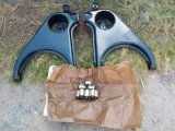

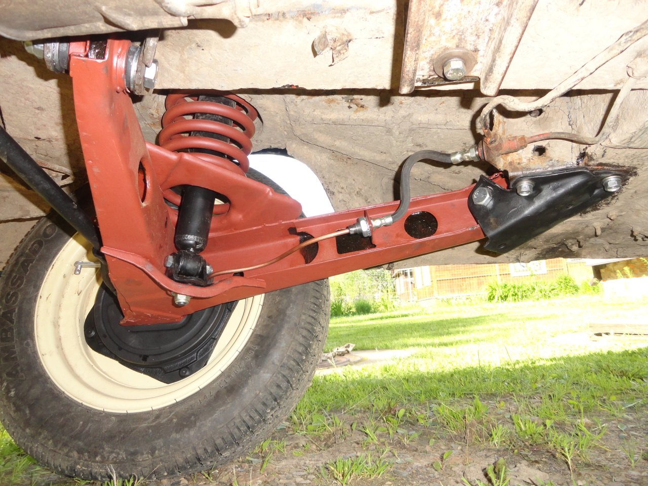

Получилась перетяжеленная конструкция непонятной прочности. Я бы предпочел подходящие рычаги от серийного автомобиля. типа таких:
Согласен но таких нет и их сняли с производства, с чего все у меня и началось, эти рычаги проржавели и на прицепе изменился развал так , что колеса стали тереться о борта, попробовал найти такие же, не нашел и после этого сделал себе на прицеп самодельные рычаги использовав размеры от заводских. Причем использовал профиль 50х50х3, изготовил установил , и после этого стал все что возможно возить, в силу маленьких размеров прицепа максимально мне удалось его нагрузить на 800кг. рычаги чувствовали себя нормально и отработали на 100%, после этого решив если изготавливать универсальные рычаги то неизвестно кто куда их поставит, решил изменить профиль, взять с более толстой стенкой, и кое что подправил , то что мне не понравилось в моей первой подвеске, так и родился этот продукт.

А ты знаешь,что Ст3пс в атомобилестроении применяется только при положительных температурах.К примеру в Африке....
Да знаю, но другой у меня нет , и из опыта и эта сталь работает в морозы.

А как приятно покупателю?ты сварил колхоз,за который не хочешь нести ответственности.Как приятно будет человеку в степи зимой с прицепом ,на котором разрушилось или согнулось твое устройство?

На всех машинах(на большинстве),где грузоподъёмность полторы тонны-применяются рессоры,но не пружины.
Меня терзают смутные сомнения ,что пружины выдержат такой груз-1500 кг!
Да согласен, в данном случае буду переделывать пружины если потребуется большая грузоподъемность, безусловно с вами согласен. Можно кстати вместо пружин установить на рычаги рессоры, конструкция позволяет. Спасибо за коментарий.
На рычаги рессоры??????
У меня одного крыша съехала или все это прочитали ????
Это как ваще возможно?????
Точно образование есть?????
Тогда попробуй ответить на простой технический вопрос......
..... А зачем на Рессорах ставят "серьги"????
Ну или новомодную скобу скольжения на одном из концов рессоры?????.
Как Рессора будет работать на жёстко закрепленом рычаге???? Как?????

Рессору можно с двух сторон на серьгах или новомодных скользящих сделать. Но зачем, когда можно взять мощную пружину от той же Волги или Соболя.
Если что, мне самому этот рычаг из кв.трубы кажется колхоз колхозом. И очень не уверен, что он, сделанный из трубы ст.3 выдержит 1500кг.

Ну, будет. )))))
У камаза такое, только рессора наоборот. Ось будет болтаться, если реактивных тяг нет.
Но у ТС рычаг, он не болтается. И к нему рессора серединой закрепить. А края рессор пусть расходятся под нагрузкой.

И это, у колес есть еще схождение. Если у заз965 сзади была такая подвеска, то у него схождение по своему регулировалось.
