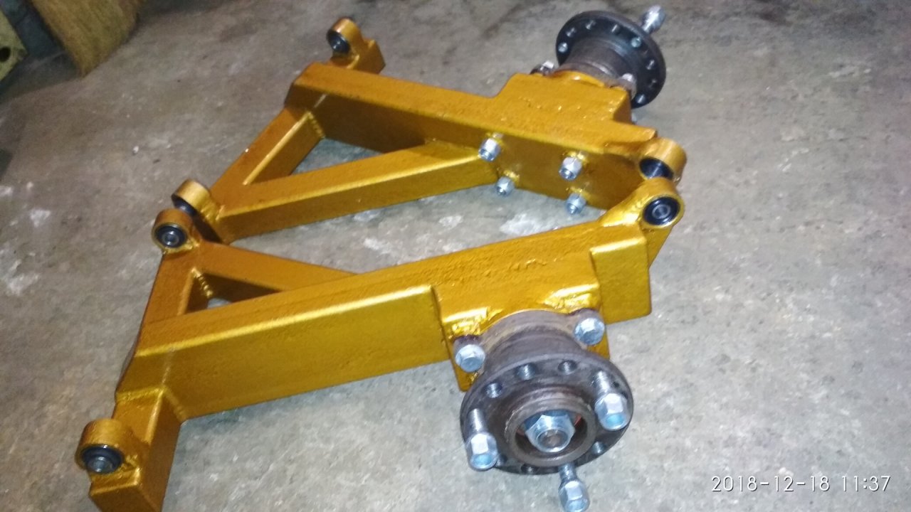

По поводу устойчивости прицепа на полностью независимой, без стабилизатора, подвеске я имею сомнения. Тем более, геометрию никто не считал.
Рано высказывает мысли,пока пусть про изготовление ответит.

Учить предмет нужно до изготовления колхоза.
Спасибо за совет, в моем видении это не колхоз, пришлите что в вашем понимании не колхоз, интересно сравнить свое видение и ваше.

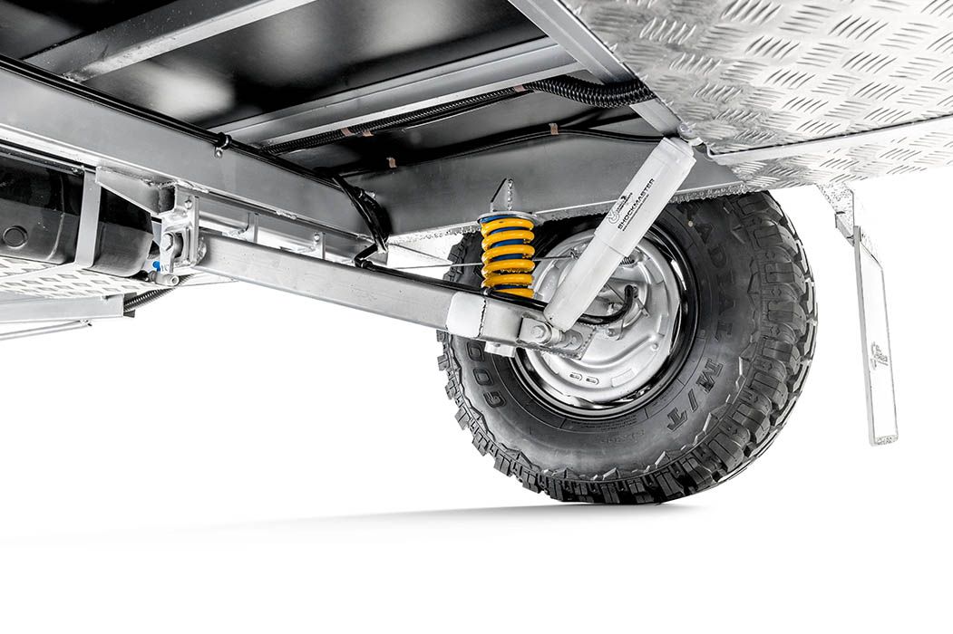

Для сравнения что быстро удалось найти в инете, наверное тут велись глубокие расчеты подвески

Ты предлагаешь свою подвеску,о ней и будем говорить......марка стали и где взял?

Сталь на ось СТ45
Профиль 50х50х4 сталь СТ3
Сталь на ось СТ45
А почему ты решил, что нужно СТЗПС?

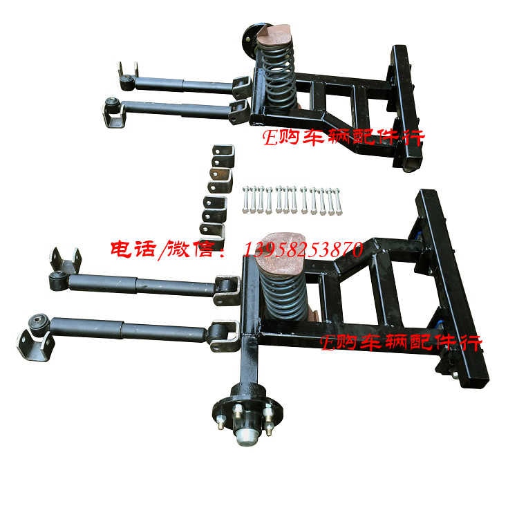

Мне так понравилось с вами общаться, вот несколько примеров что предлагают... для сравнения

Долго ищешь,может СТ ЗПС
А почему нет, у нее нормальные характеристики, для меня достаточно, а потом для профильной трубы да еще с такой стенкой более и не нужно
Все характеристики стали ст3 регулируют нормативы ГОСТ 380-71. В его состав может входить от 0,14 до 0,22% углерода. Сталь 3 имеет качественные свойства, которые определяются свариваемостью, механическими свойствами и коррозийной стойкостью.

Ты расскажи ,почему ты выбрал профильную трубу из СтЗпс ?
уже ответил
Применение стали Ст3. Технические параметры Ст3, позволяют ее использовать для производства нагруженных элементов сварных конструкций и деталей машин и механизмов, работающие при положительных температурах. Некоторые виды проката, в частности, пятой категории используют при производстве металлоконструкций, которые могут работать при температурах от -40 до 425 градусов Цельсия при знакопеременных нагрузках.

Поясните вторую часть вашей реплики.

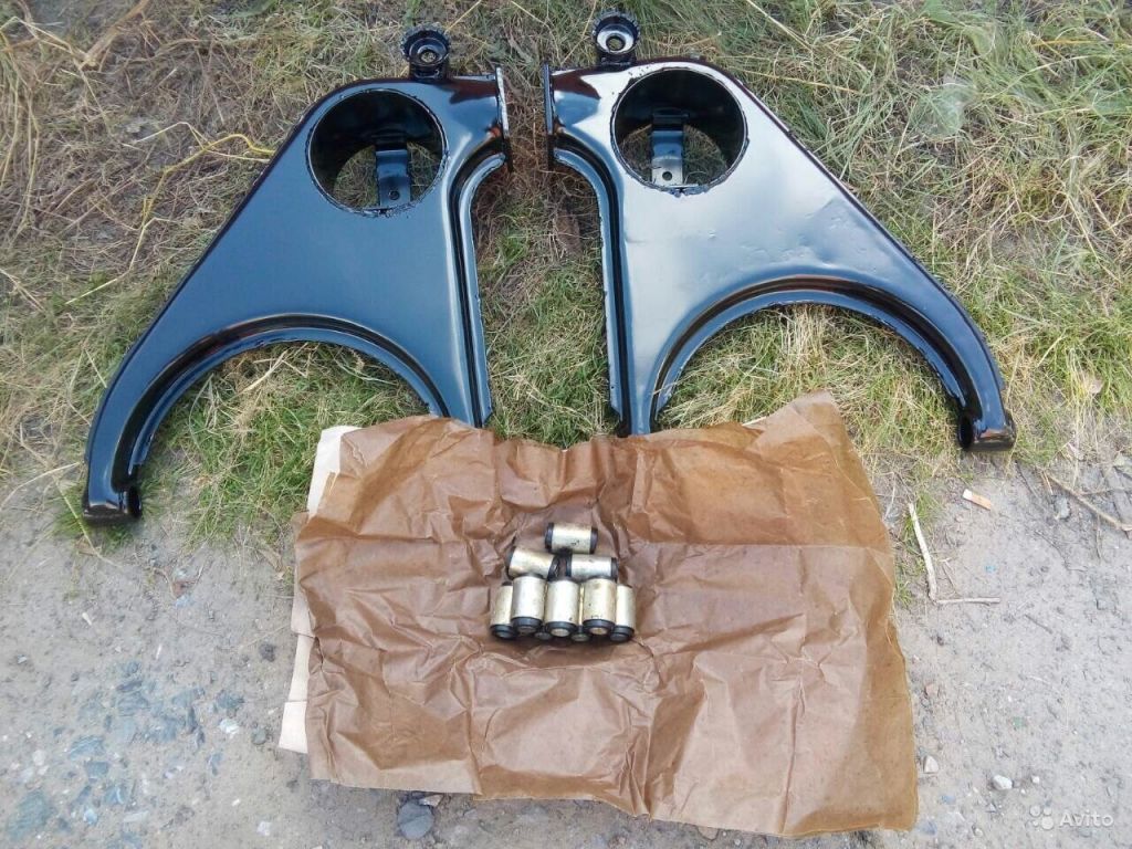

Получилась перетяжеленная конструкция непонятной прочности. Я бы предпочел подходящие рычаги от серийного автомобиля. типа таких:

А ты знаешь,что Ст3пс в атомобилестроении применяется только при положительных температурах.К примеру в Африке....
