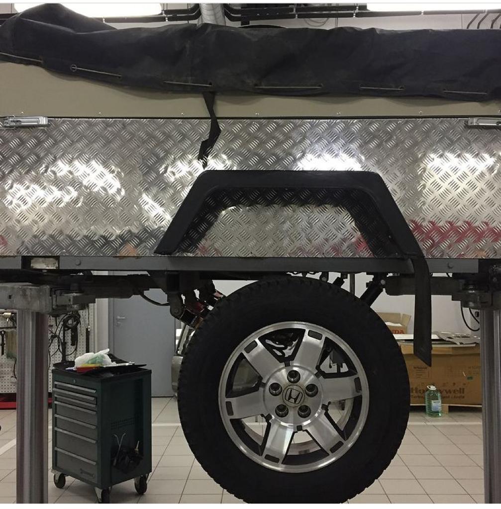

А собственно что изменилось? Ну кроме внешнего вида и кое-каких конструктивных изменений. Все тот же профиль для "бытовых" нужд и качество сварки хромает. А так, да, красиво!
Спасибо за отзыв, какой никакой , а отзыв, сварка хорошего качества, не думаю что вы обварите лучше, хотя приезжайте покажите как нужно варить.

А и думать нечего, сварка так себе ( и это только судя по фото).

Так себе это как?
Не хотел вас обидеть просто, Гамлет! Но, как говорится померла, так померла! Говно ваше кунг-фу! Ну то есть сварка, ваши швы не проходят даже ВИК! И металл чернушка, на ответственный нагруженный узел! Ну я уже повторяюсь. Всё.

Увидел , услышал, кое что буду менять, Спасибо за реплики.
1 354

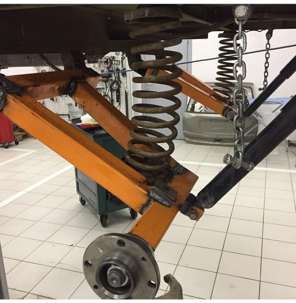

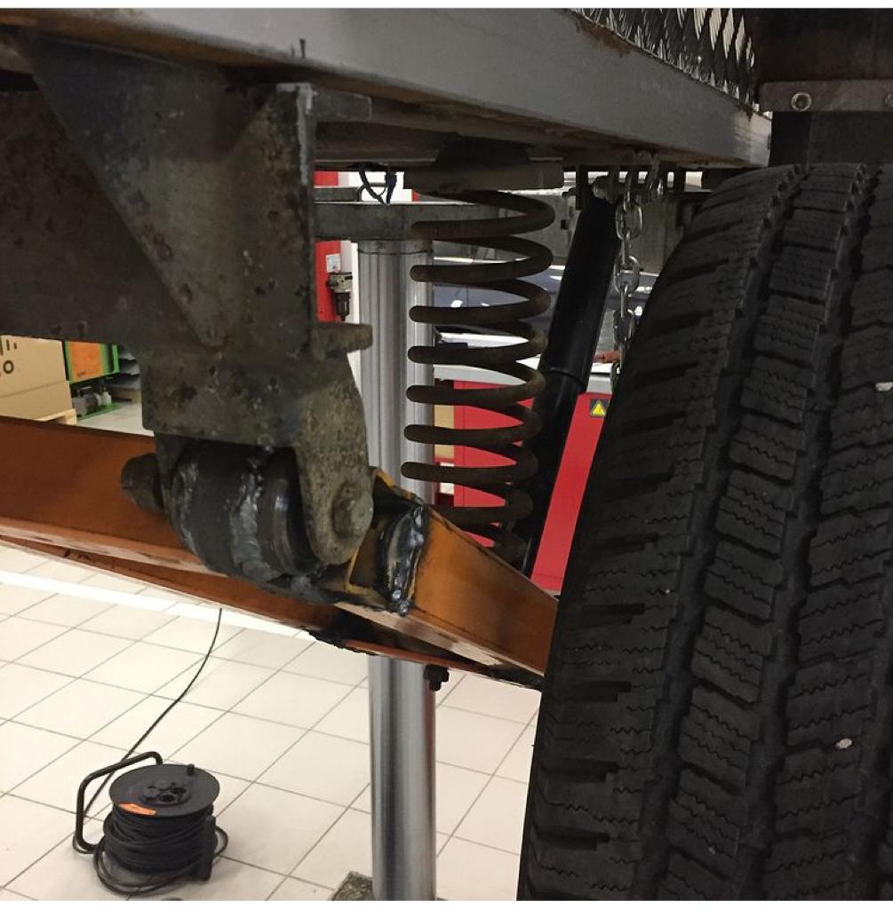

Добрый день, продолжаем разговор.
Делюсь последними новостями, последние фото:
Расстояние между сайленблоками маленькое, у таких рычагов очень большая нагрузка на сворачивание. резиновые сайленблоки сомнутся почти сразу, ломая всю геометрию. В таких узлах на авто применяют подшипники, втулки, или так называемые плавающие сайленблоки (что по факту шаровые опоры. но с виду они похожи на сайленблоки). С простыми сайленблоками вся геометрия под нагрузкой уйдет сразу, просто из за того что сомнется резина (рычаг то маленький) и колеса встанут домиком. Как это выглядит можно увидеть на старых бмв (у них такой же принцип на сайленблоках, но рычаги очень широкие, одна проушина у порога другая почти в центре машины) с узким рычагом много французов всяких (у них ось диаметром 50мм на игольчатых подшипниках с двух сторон) и то эта конструкция долго не ходит. Нагрузка у них на ось максимум тонна а то и меньше. Конструкция намного жестче. ты же разрешаешь грузить на свою поделку 1.5 тонны, плюс вес прицепа. получается на твоей подвески можно перевозить среднеразмерный авто? ни чего не боясь?
1 354
Еще пару вопросов (как к инженеру) Почему ты приварил проушины для сайленблоков через квадратный профиль? как думаешь квадрат под нагрузкой может превратиться в ромб? а там как раз идут не прямые нагрузки, а скручивающие этот квадрат. К тому же ты очень сильно ослабил конструкцию четырьмя лишними сварочными швами. что тебе мешало приварить продольные палки сразу к проушинам? И раз уж ты остановился на сайленблоках почему ты их не разнес максимально допустимо по краям рычага, максимально снимая с них нагрузку на излом?

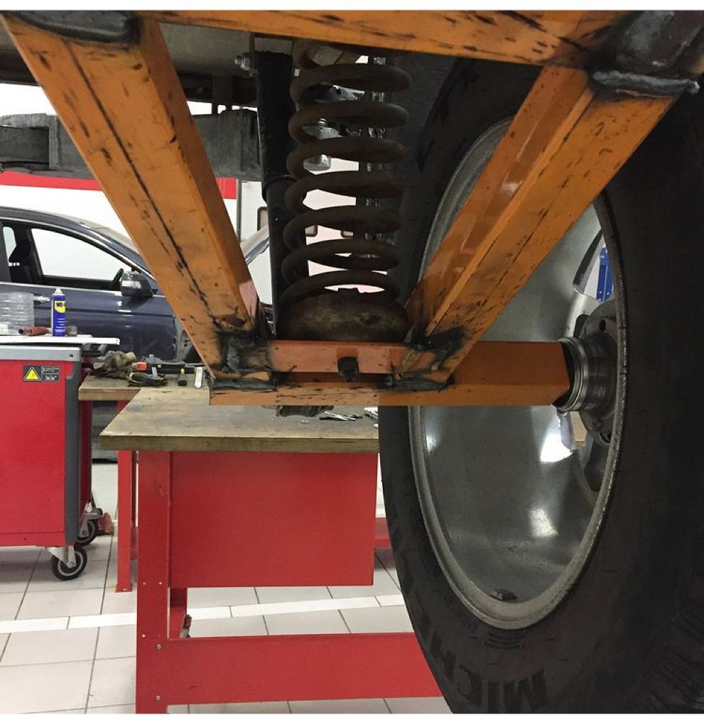

Алексей, принимаю ваши доводы, в данном случае размер я нагло содрал с рычагов прицепа КМЗ 8136 и первый , и первые рычаги я установил на свой прицеп, ничего не произошло все отработало и работает, делюсь фото:
1 354
Люди правильно шумят, у твоей подвески больше вопросов чем ответов. Сразу видно что тебе понравилось рукоделить, и теперь ты не знаешь что с этим делать. Ну и знания сопромата чуть подводят. Получается что косяки конструкции ты компенсируешь толщиной трубы. Но не удачная конструкция, много лишних сварочных швов (а каждый сварочный шов считается минусом) и неудачное применнение сайленблоков сводят все на нет. И перестань красить красным, не привлекай внимание проверяющих органов.
Да ладно тебе в детали лезть, тут ваще не до них......
Эта поделка сразу глаз колхозом режит, да так, что с ходу и не сообразишь, как такое в голову прийти могло. А ценой дык ваще прибил..

Алексей, да понимаю что это не ахти какой крепкий узел и полностью согласен чем меньше сварных швов тем однозначно надежнее ( ты 100% прав ) , пока нет возможности выполнить радиусный надрез рычагов, думаю над этим, на след модели попробую это исправить.
1 354
Почему ты считаешь эти прицепы эталоном? у них задача сделать масимально дешево. мы тут как раз их передеделываем.

Андрей, сделайте тоже, тогда сравним, я не кичусь что у меня супер рычаги , готов сравнивать , исправлять, переделывать , но только с реальными людьми которые тоже такую вещь изготовили , но только не с диванными экспертами.
1 354
Ну с ценой да. Понимаешь, человек в восторге от себя, он гений, и оценивает он себя не по себестоимости, а как гения.
