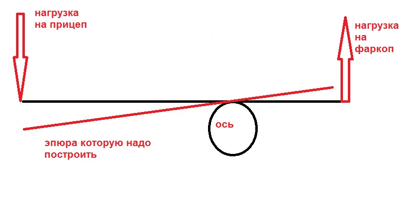

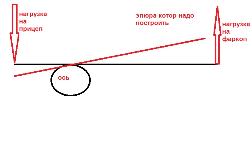

Во чего вспомнил из учебы,сопромат или тер мех не помню уже)))) Давно дело было,но из рисунка видно где и при каких условиях нагрузка больше или меньше замерив просто расстояния в крайних точках пола прицепа. Это как Архимедов рычаг получается... Силы не прикладывал,забыл уже эти формулы... ))))

Расстояния от конца черной линии и красной ,величины расстояний и есть сила,где она больше или меньше видно на глазок,без цифр ))))) Блин во чего вспомнил от нечего делать...)))) А Ступинский прицеп тоже хороший!

Рессоры про которые ты говоришь лишь препятствуют изгибу балки (полу прицепа) ,но на шар прицепного прицепа влияния почти не имеют...влияние имеет точка опоры (колесо) ,в каком месте оно расположено....как рычаг Архимеда ...)))))

Неее вот более наглядно нарисовал можно без эпюр и формул понять принцип ,конечно утрированно,так груз ложить никто не будет в прицеп (умный человек) )))) А если бы ось двигалась то эту нагрузку в разы можно снизить придвинув ось к фаркопу.

А теперь добавь на это рисунок две точки опоры, разнесенные на 1,5м а не одну ось.
А ещё проще Подними гирю над головой двумя руками и Подними эту же гирю на доске расставив руки.....
Ну и какую из этих гирь тебе легче будет удержать неподвижно, то есть стабильно?
Есть разница?
Вот так же и опора на ось на твоём рисунке будет стримится то сильнее давить на шар, то слабее и её уже надо будет регулировать и точно ловить то место, где будет 50кг на шар.
А с доской ты даже не заметишь по центру между рук гиря или смещена от центра.( Ну в разумных пределах).
