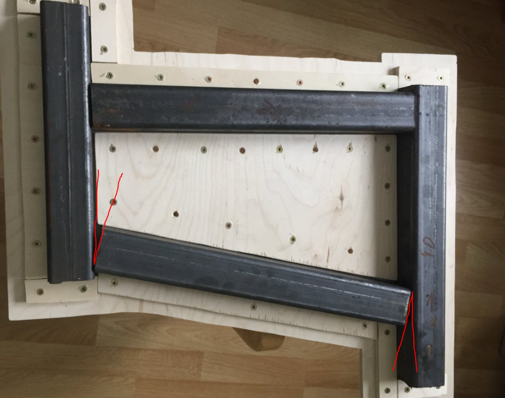

Ну а раз высшее техническое,то должны были изучать как работает сварочный шов и какие нагрузки он испытывает и держит. У Вас же на одно плечо аж три шва сварочных ,работающих на поперечную нагрузку в том числе (сопромат третий курс любого технического ВУЗа, далее теоретическая механика.). И именно по-этому все рычаги подвески штампованные с ребрами жесткости и не сварные!
Да и любая сварка при нагревании металла очень сильно ослабляет его , да и приварить грамотно ,а не насрать не каждый сможет.
Ну да ладно, спорить и доказывать не хочу, просто высказал свое мнение.

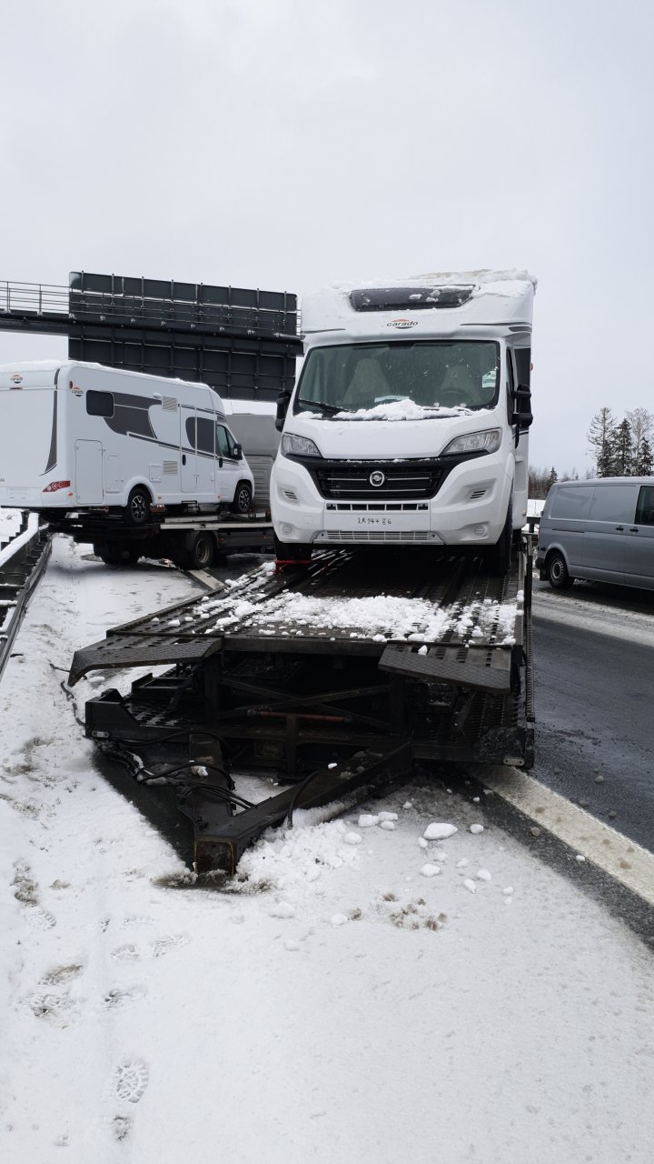

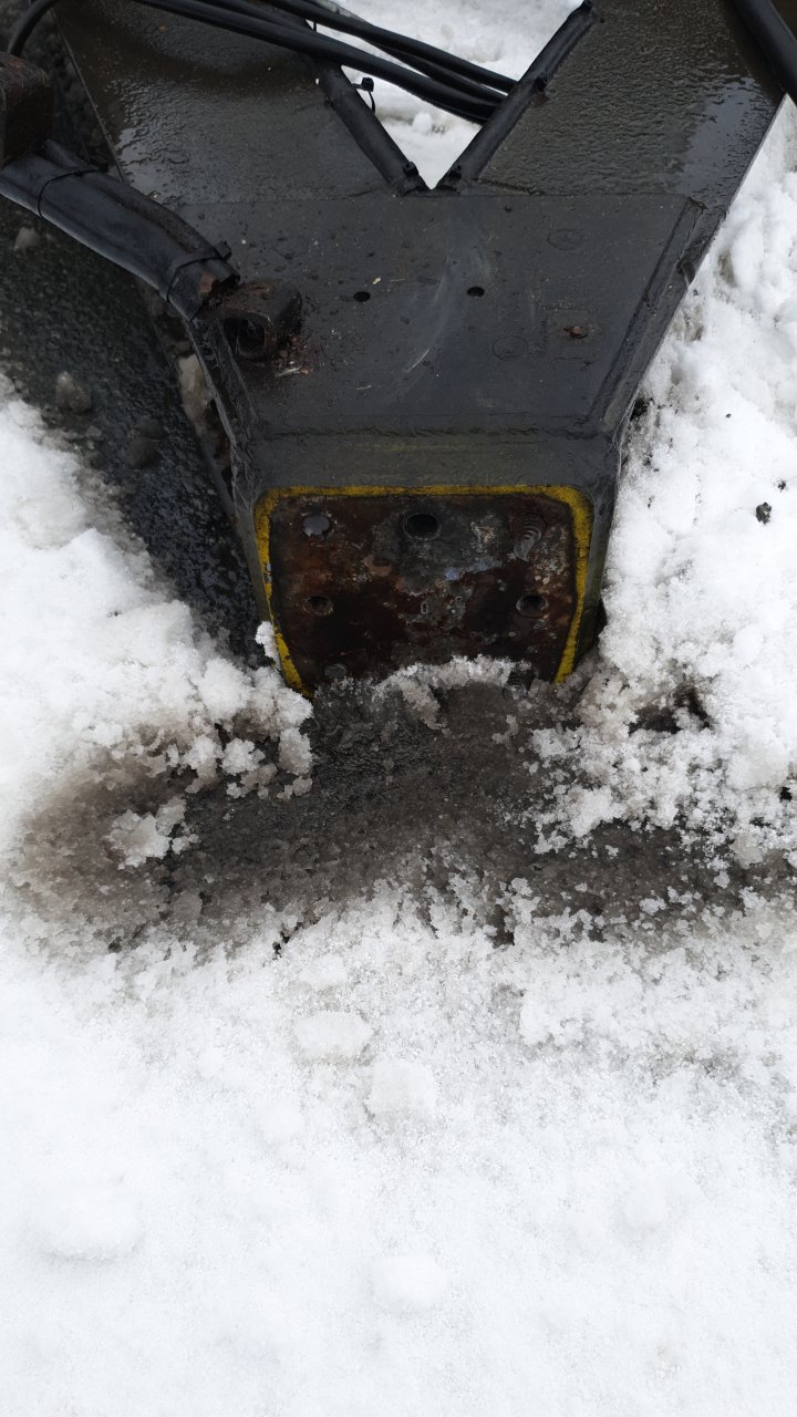

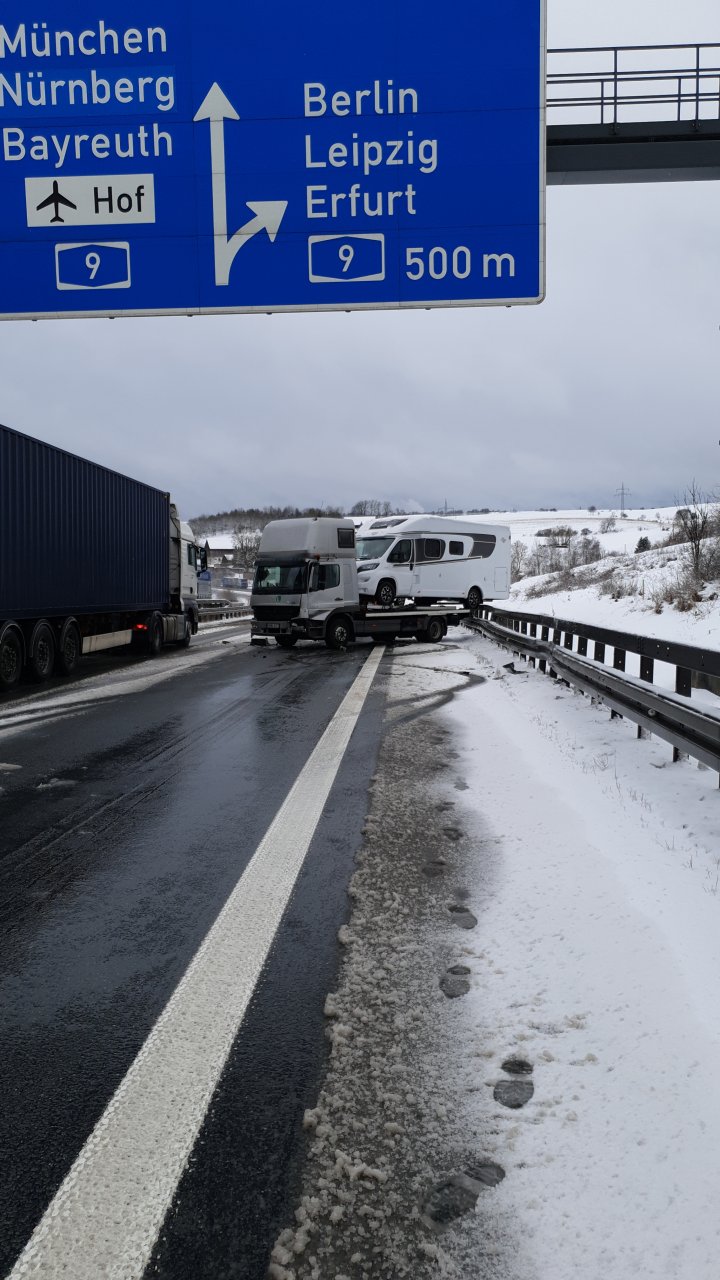

Гамлет, это для тебя лично, чтоб понял к чему пиводит твая конструкция , которую ты заявил, это я попал в аварию , с горки автобана германии , внимательно посмотри сколько болтов на первом фото, их 4×16 в место 8, когда прицеп оторвался и въебал в правую сторону тягоча , почи 10тонник крутился как юла, снося на пути что попадет, и неупровляемый прицеп весом ну с кемпером даже думаю 5тонн небудет,
Думай головой что ты делаешь, и темболее 1.5тонны, ты сначала потягай эти 1.5 тонны потом говари ,про подвеску,
Адмирал ,я же говарил довай расчитаюсь пока непогиб :hahaha::hahaha::hahaha:

Этот вариант я отмел, как недостойный профессионала. Думал, может лазер не откалиброван...
Да увы не все возможности, один кронштейн для амортизатора вырезать на плазме из листа 4мм стоит 250р., это к вопросу о ценах.
Это дышло, спасибо разобрался... и что? Не понимаю к чему это? Сам что ли варил его?
Ну да, в Германии...или в Австрии, на дороге.... полуавтоматом от бензогенератора...))))))

Увы нет, это отрезалось болгаркой, все намного проще.
Дожили....
Говна в чермете набрал, болгаркой покрошил, полуавтоматом от розетки, щели с палец засрал, на хфанерке, диффекты красочкой замазал, 60000тыров на карман .
Ты дышло от прецепного отличить неможешь, имено прицепное прикрутили таки как ты , и промолчали, мосле ремонта кольца в прецепном
Дык а в чем проблема то?
4мм резать, тебе 40ка амперной плазмы хватит, за глаза, стоит она 20тыр.
Содной твоей подвески, аж ТРИ плазмы купить можно.

По поводу устойчивости прицепа на полностью независимой, без стабилизатора, подвеске я имею сомнения. Тем более, геометрию никто не считал.
