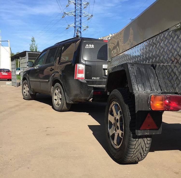

Вот рабочая ,вот домашняя ,по сравнение с твоим децким 300килогравомы прицепом и трех метровым для девушек состовом, :hahaha::hahaha::hahaha:
У каждого прицепа свои преимущества, но ты и сам знаешь что маленьким прицепом сложнее управлять чем большим ( я про движением задним ходом ) , у каждого свои прицепы и что? Я этим не кичусь.
