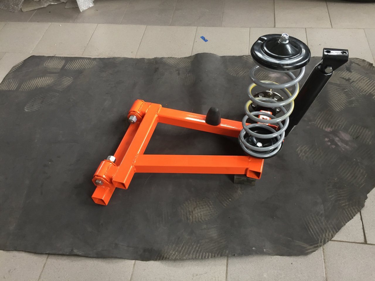

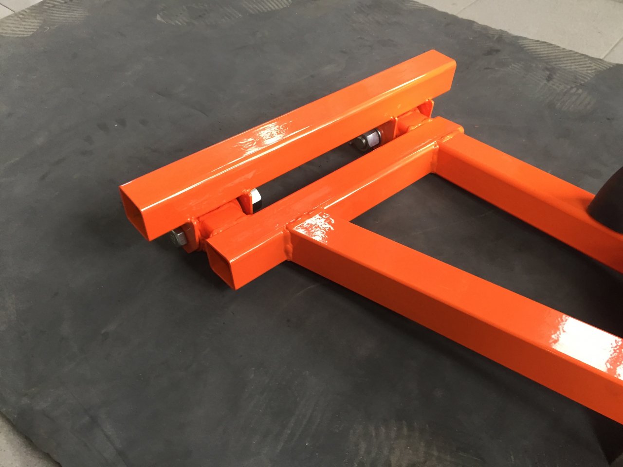

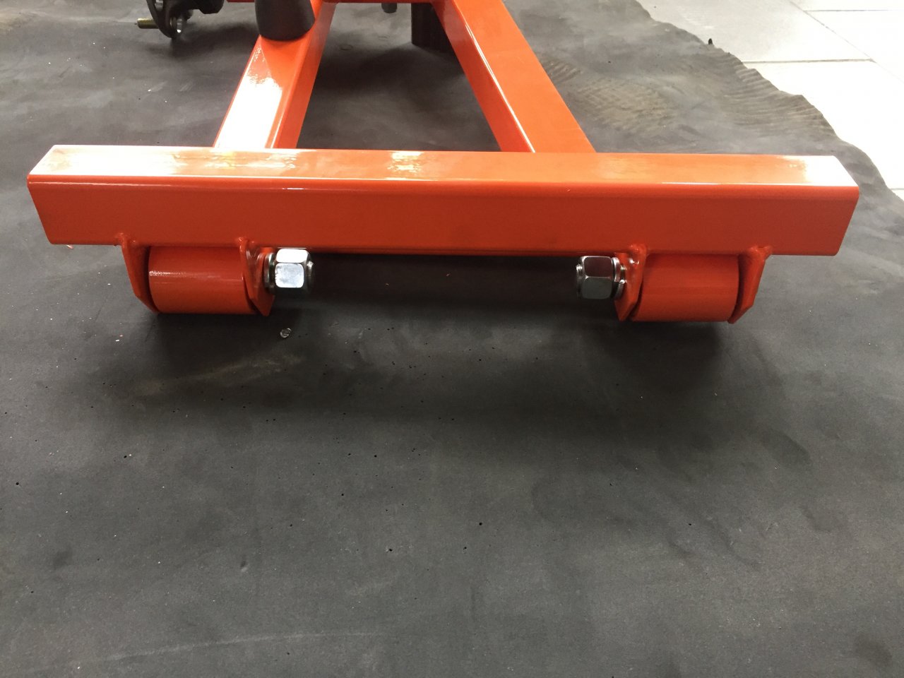

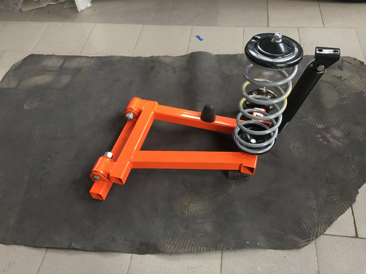

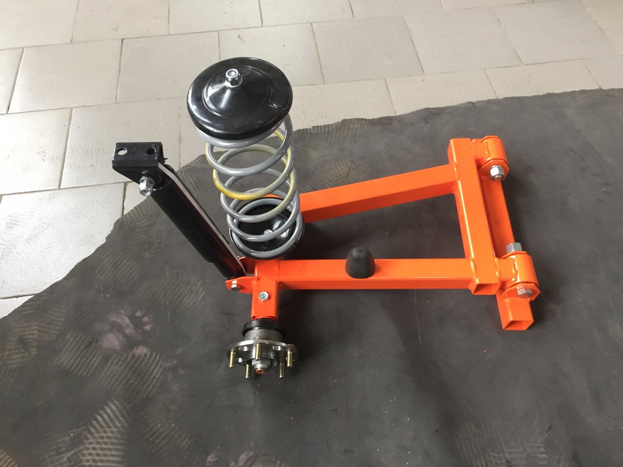

Добрый день.
Производство рычажной подвески для экспедиционных прицепов с возможностью использования одинаковых колёс и дисков от тягача прицепа. Возможность оплаты по безналичному расчёту.
11 основных преимущества подвески:
1.Улучшенная курсовая устойчивость тягача с прицепом
2.Полностью разборная подвеска при ремонте в полевых условиях
3.В подвеске применены запасные части российских производителей
4.Подвеска позволяет использовать прицеп в экспедициях по пересечённой местности
5.Грузоподъемность подвески составляет 1.5 ( в зависимости от конструкции прицепа )
6.Простота в установке своими силами
7.Возможно использование колёс от тягача на прицепе что позволяет использовать один тип запасного колеса для прицепа и для тягача
8.Корпус рычага изготовлен из усиленной профильной трубы 50х50 с толщиной стенки 4мм
9. Весь крепёж, который используется при сборке рычажной подвески, автомобильного типа
10.На рычажной подвеске используются резиновые демпферы , предотвращающие смыкание пружин
11.Уникальные делали ( кронштейны крепления ) изготовлены с соблюдением размеров на режущем оборудовании с использованием плазмы
Базовая стоимость комплекта 60000р
Контактный телефон 8916-013-97-60 ( Сергей )
E-mail: power095@mail.ru

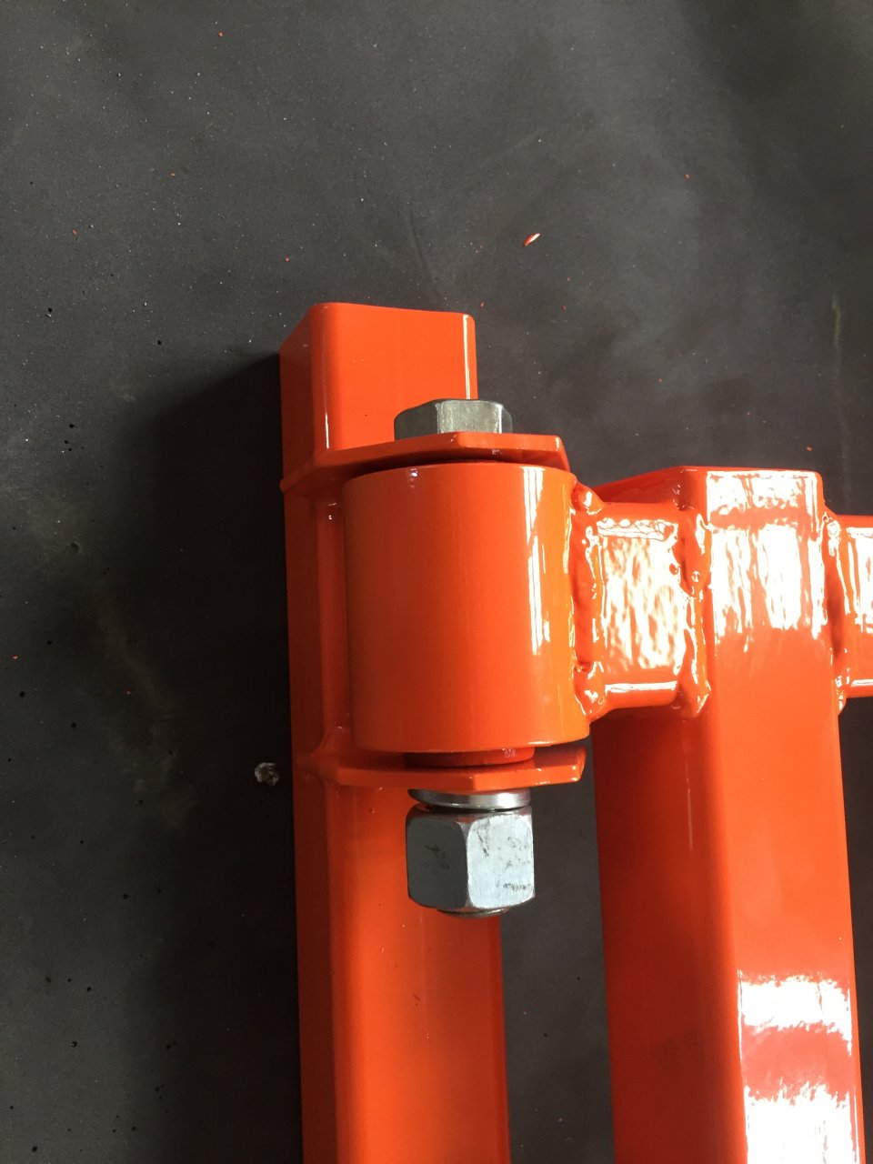

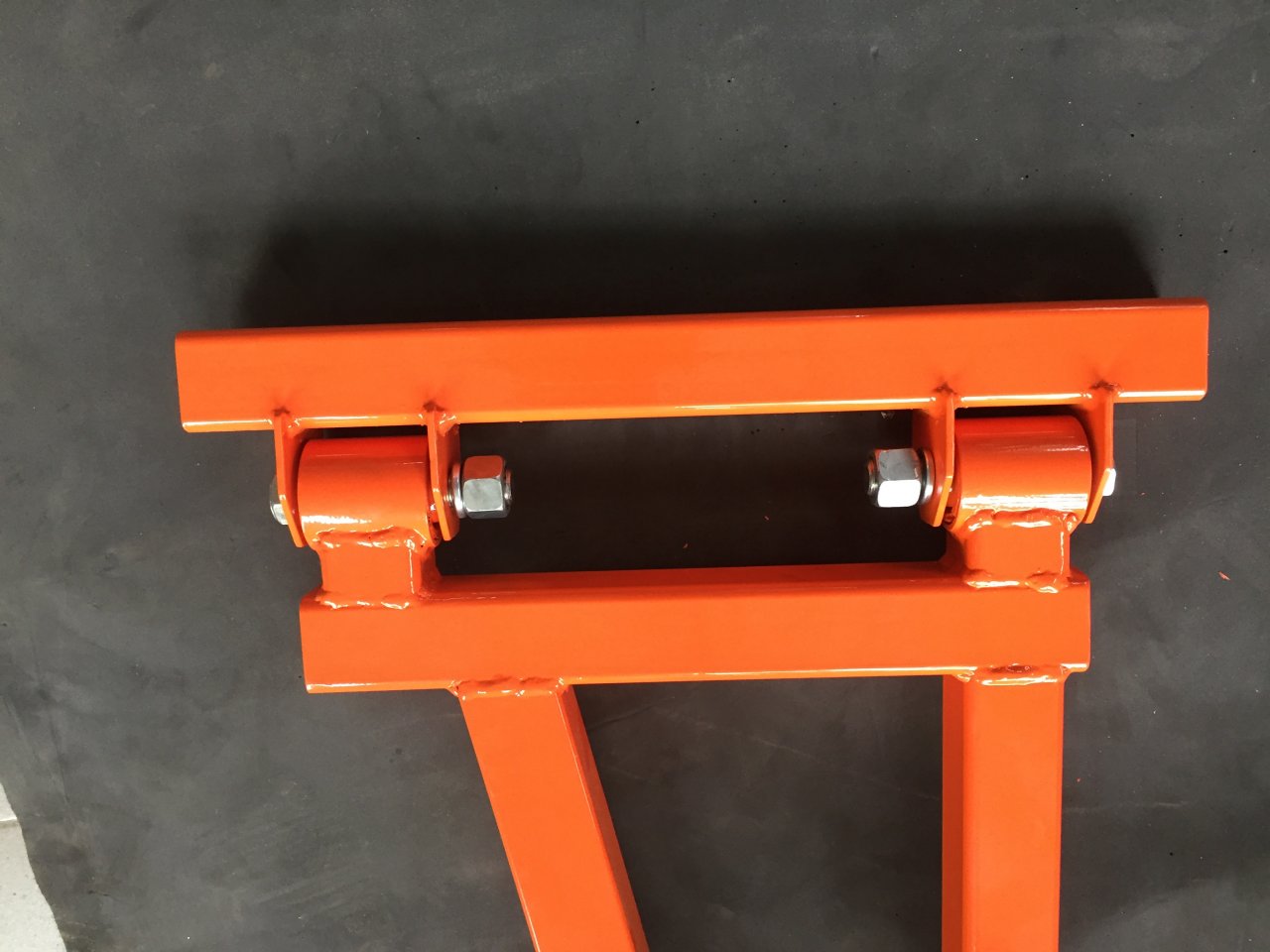

Сделано из профиля со строительного рынка? Ну вы блин даете! + Качество сварочных швов под вопросом!
Это просто только глянуть на фото, даже не вникая в комплектующие и ценообразование!
Таким изделием можно пользоваться самому, под свой страх и риск и не выезжая на дороги общего пользования. А вы людям продаете?!:dedok

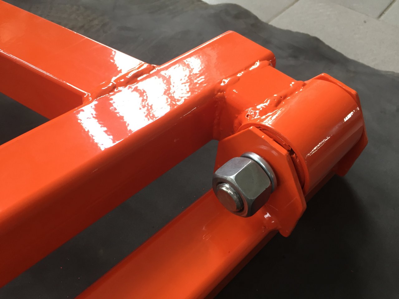

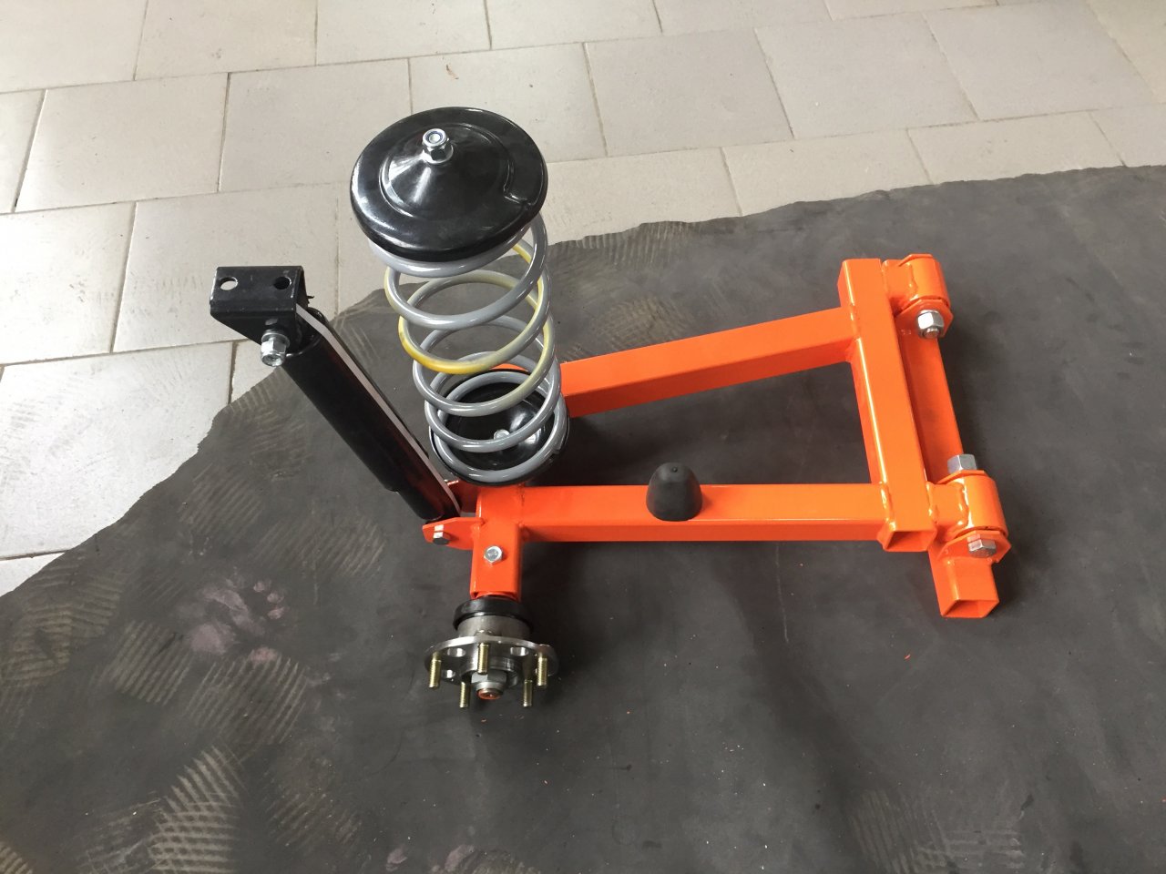

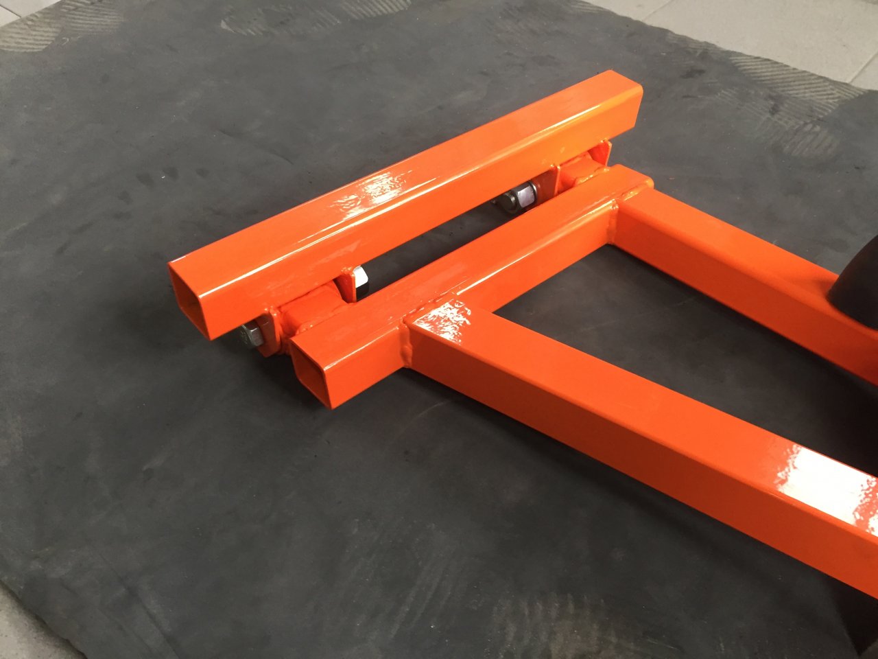

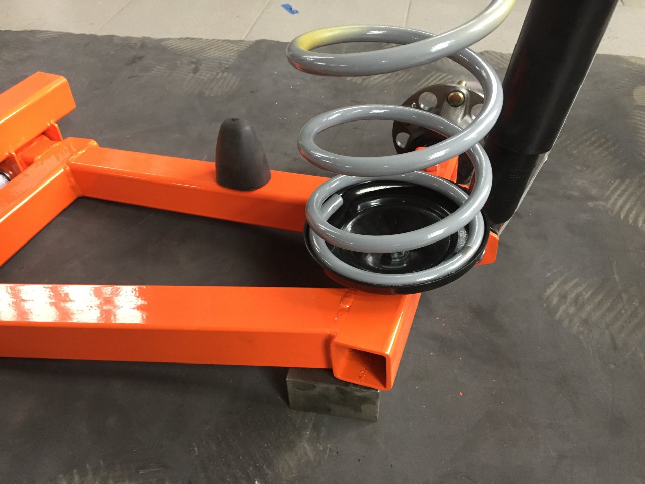

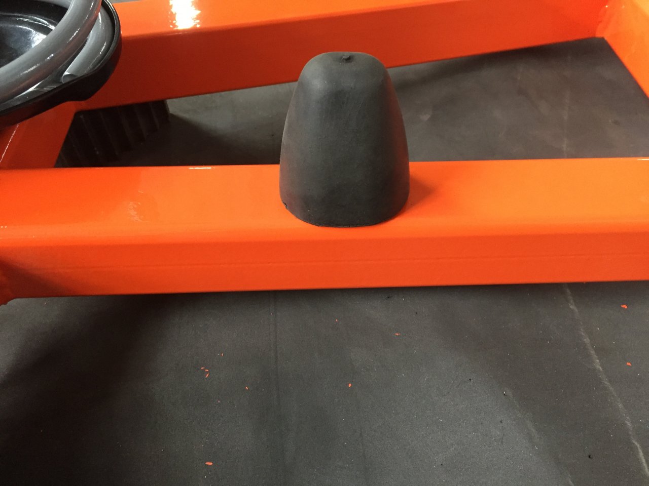

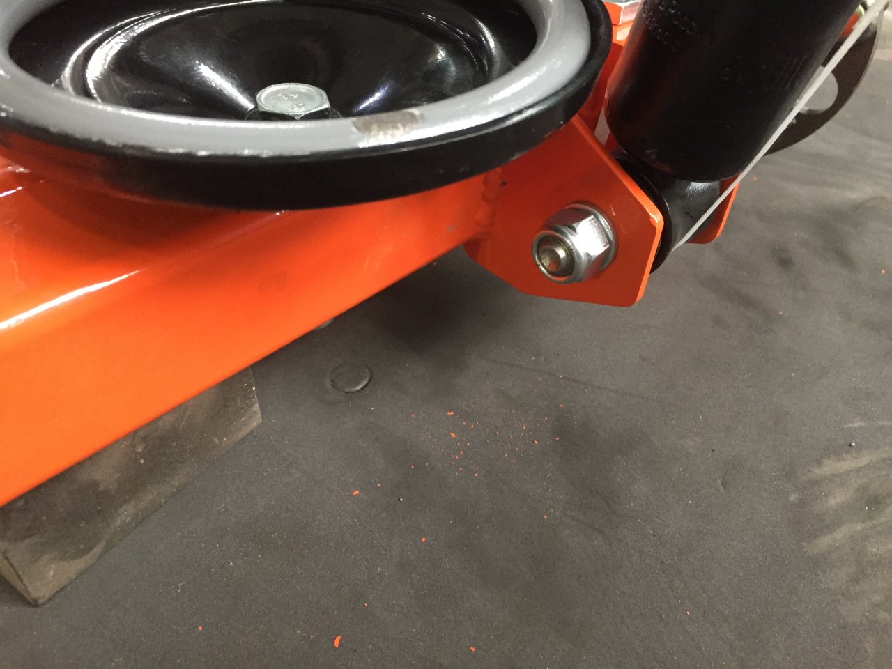

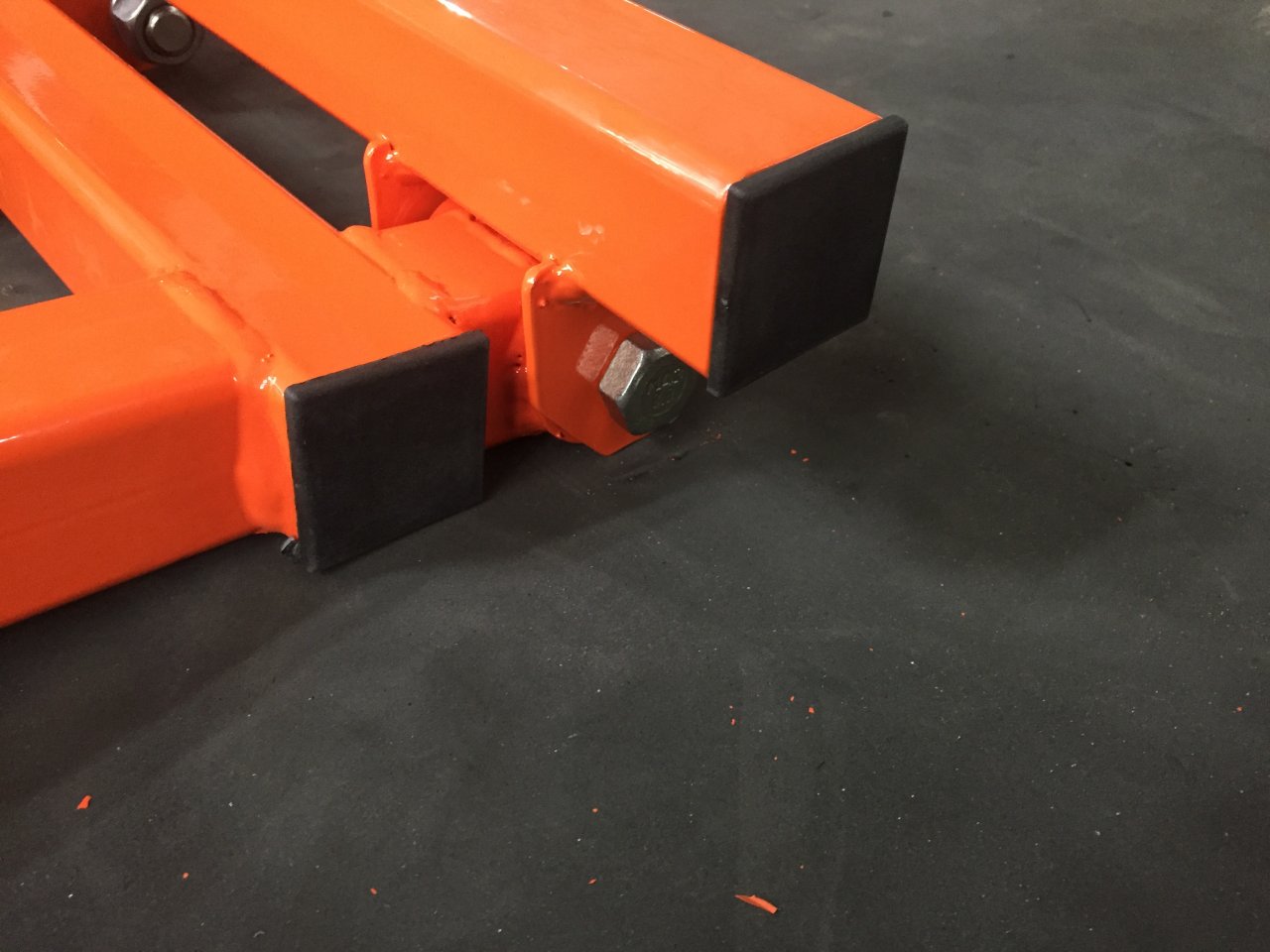

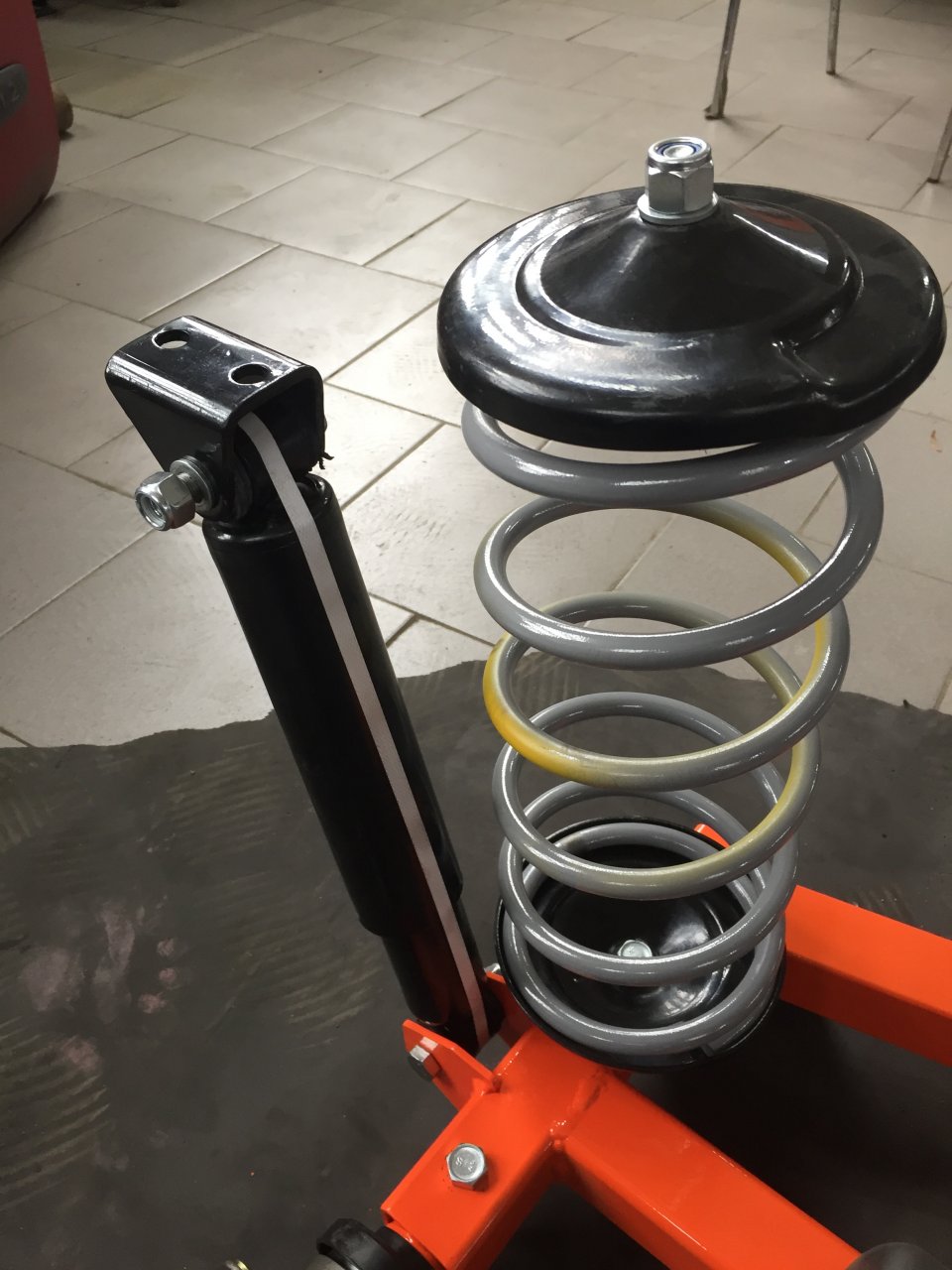

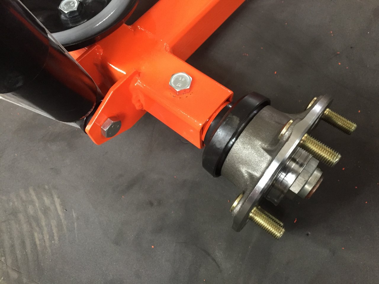

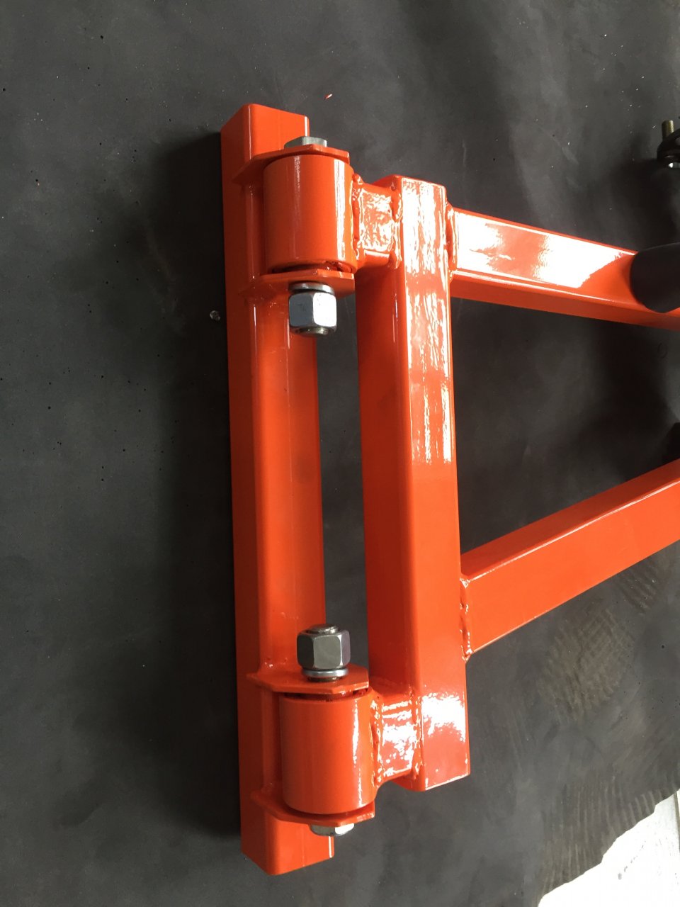

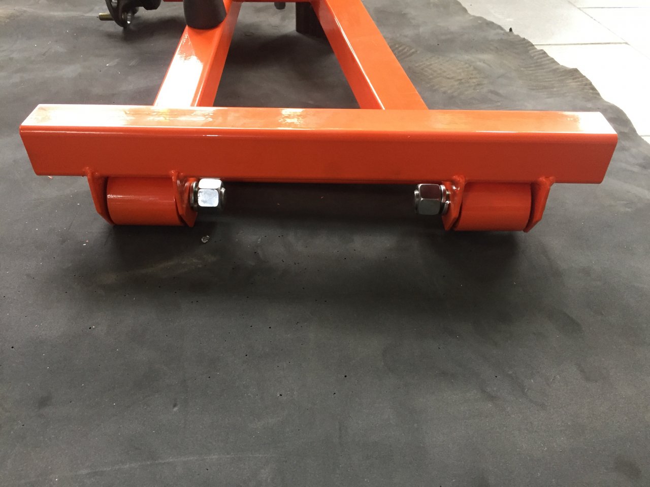

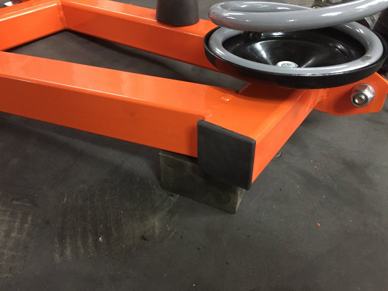

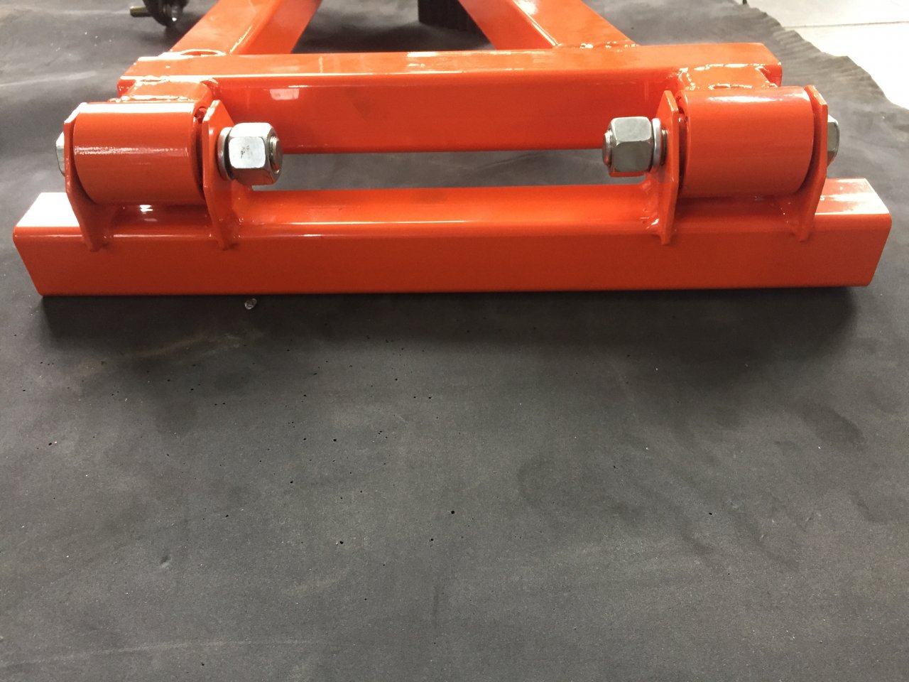

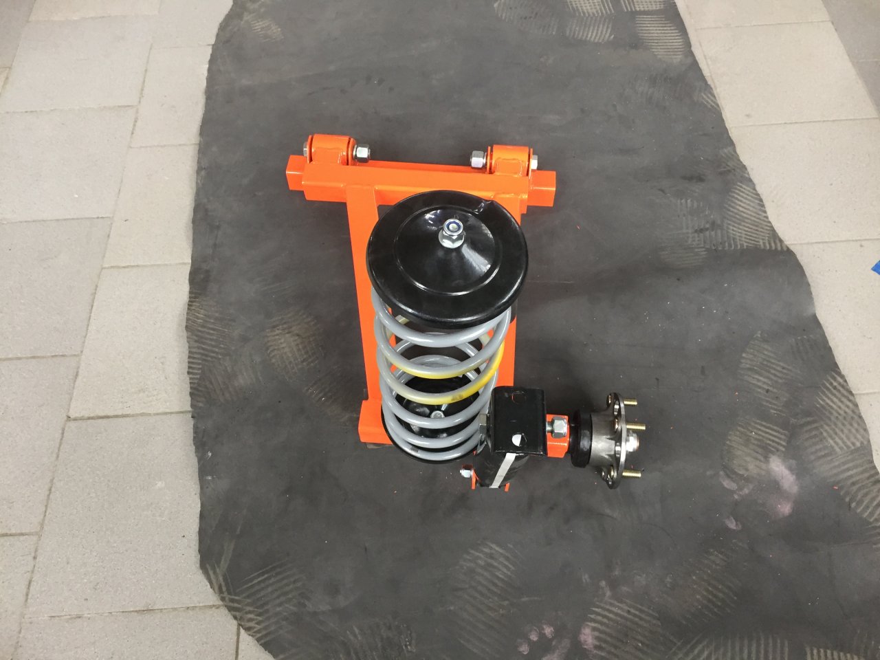

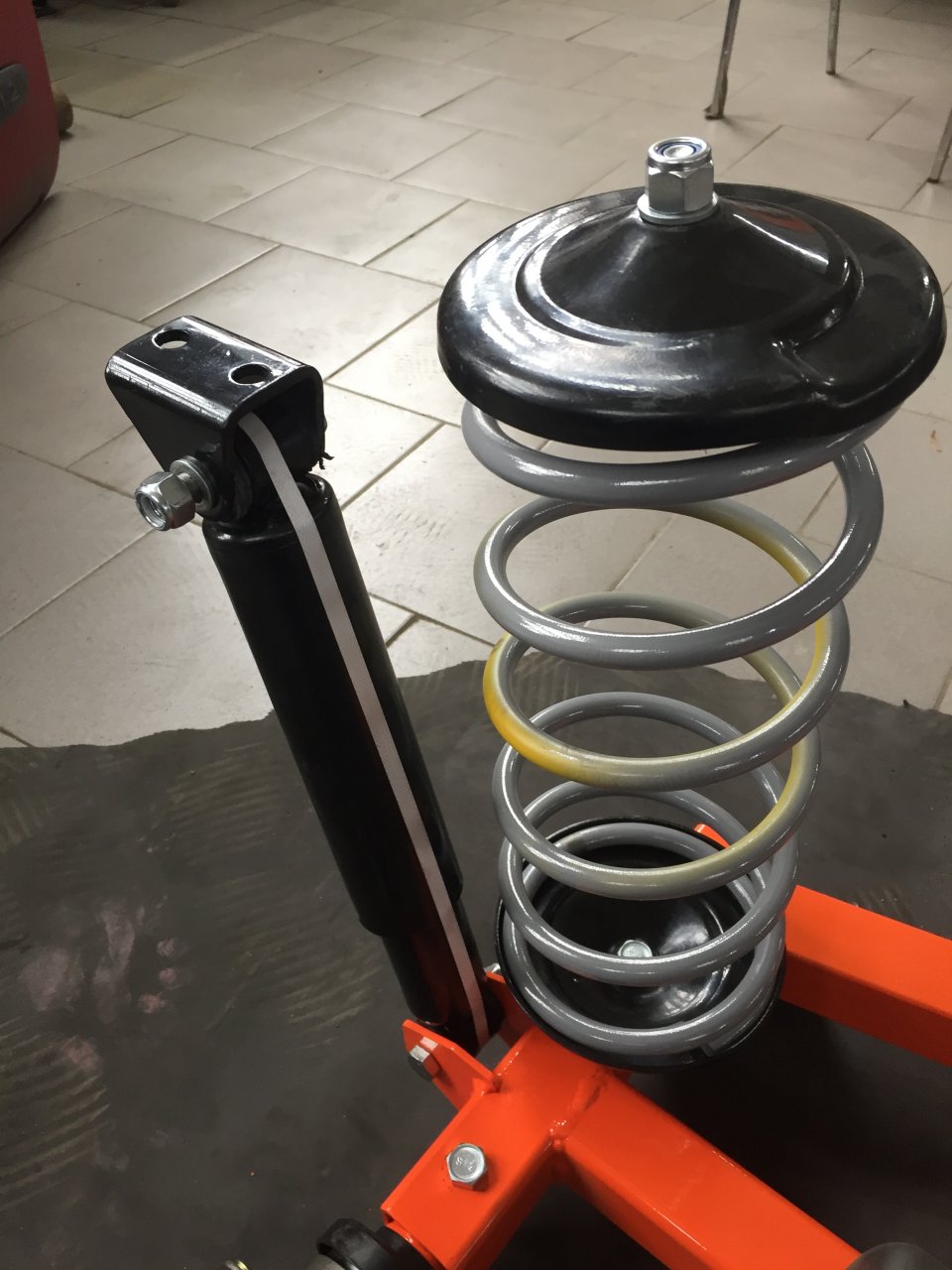

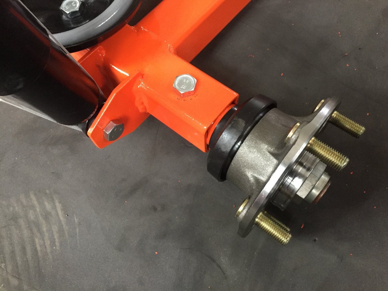

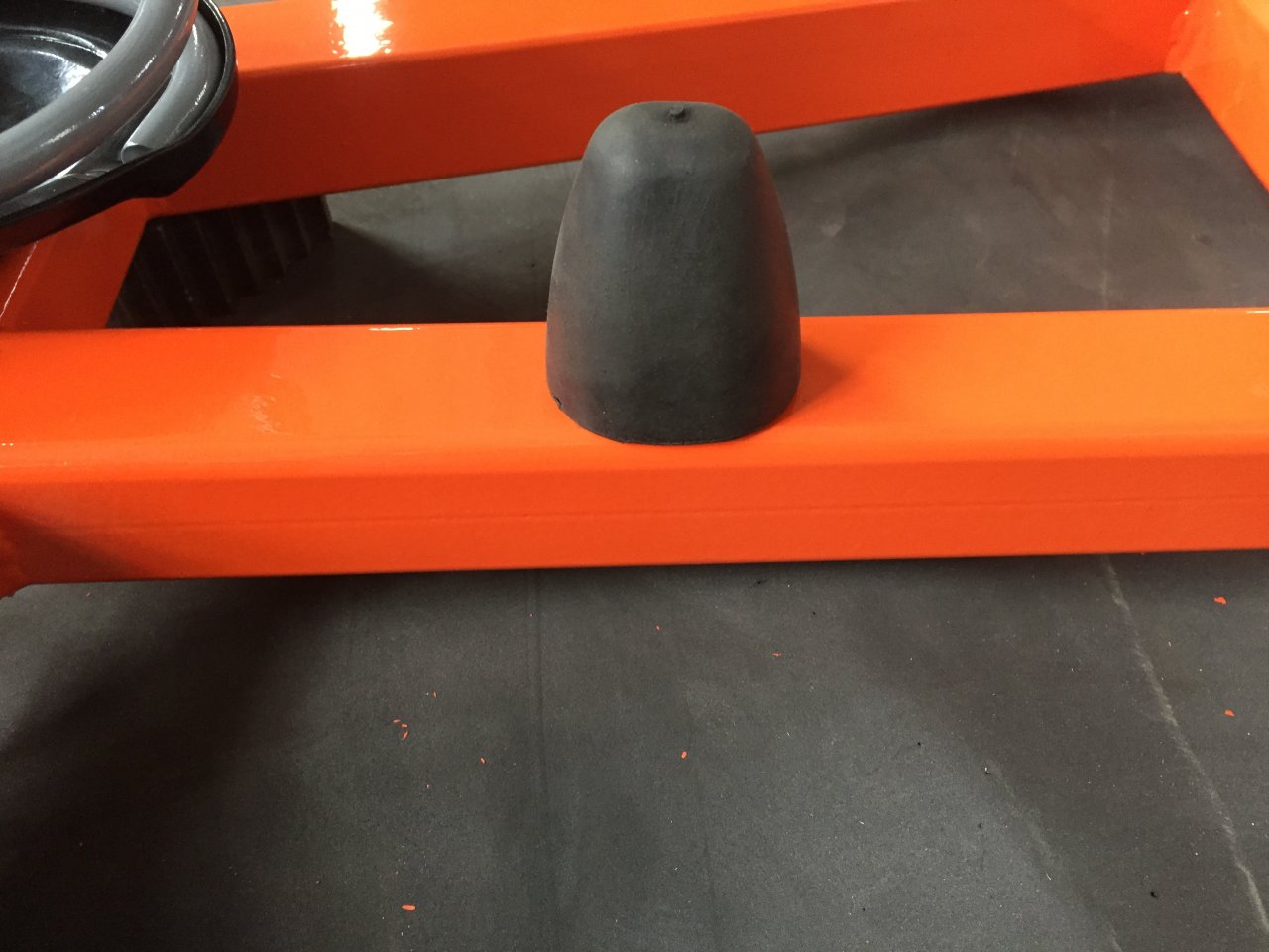

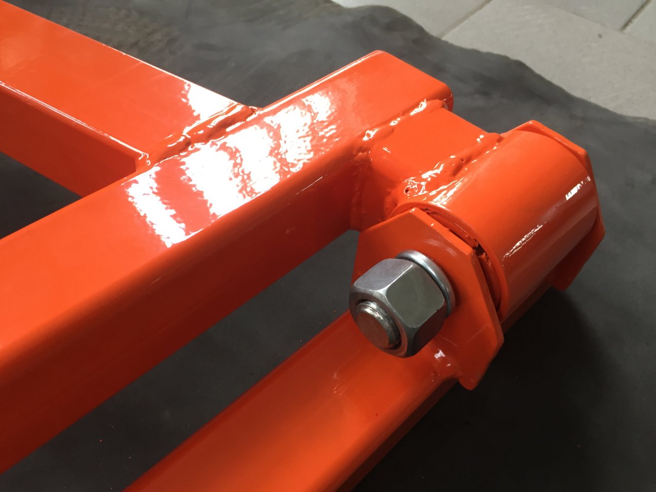

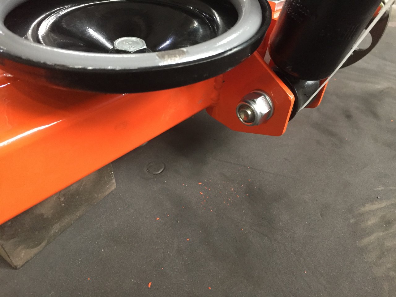

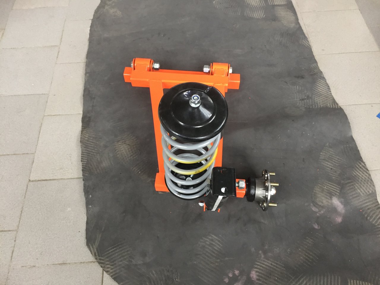

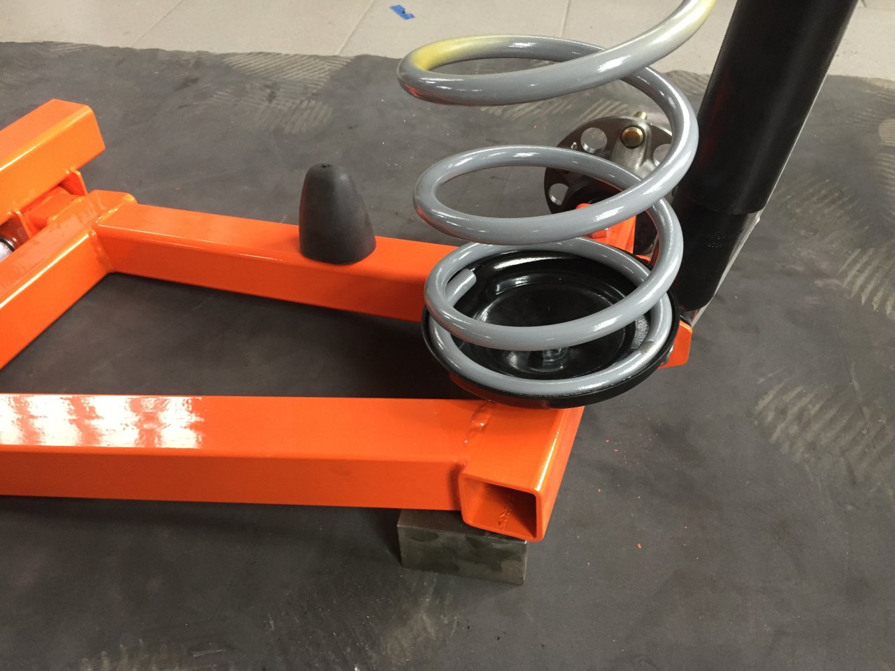

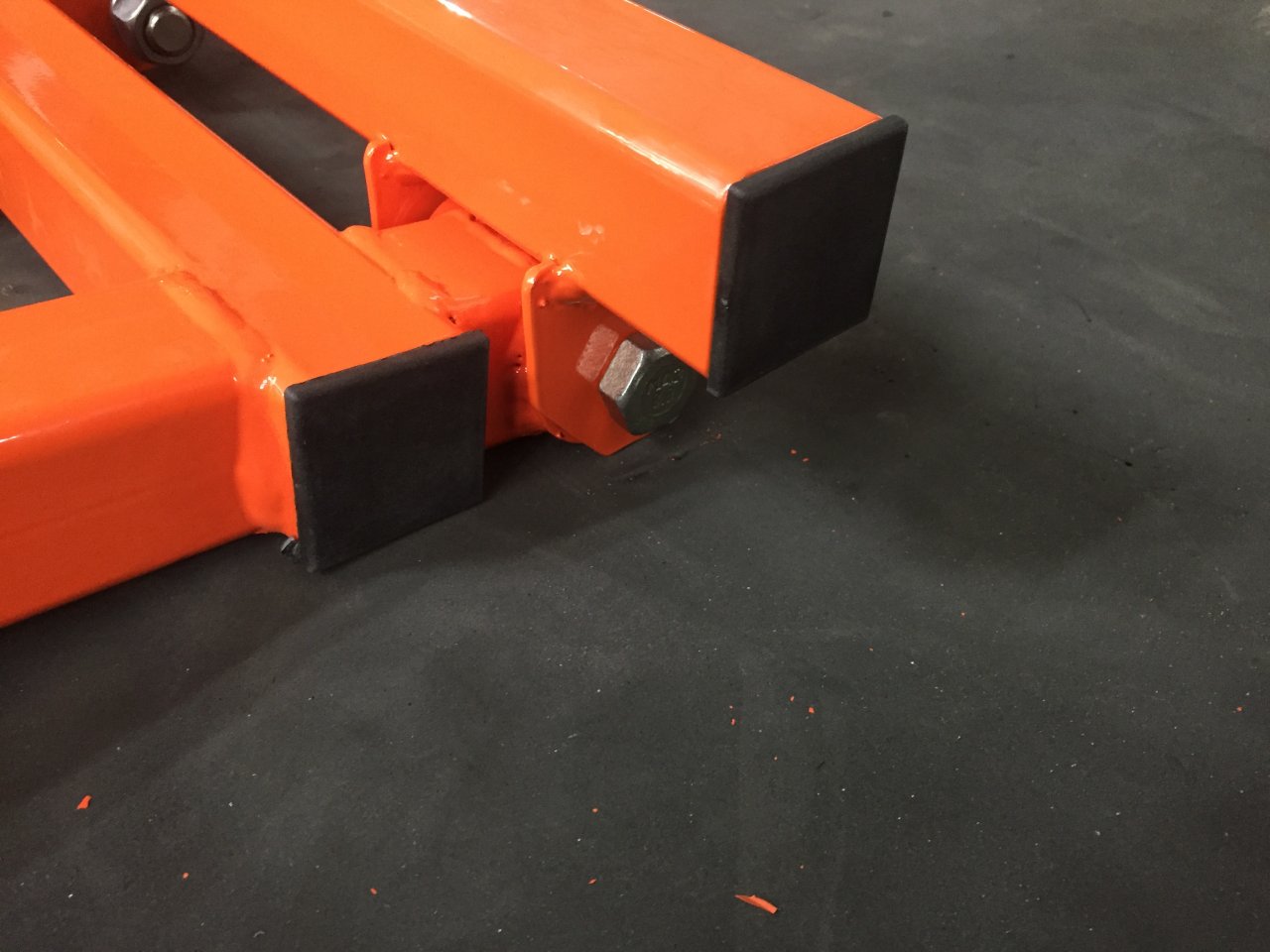

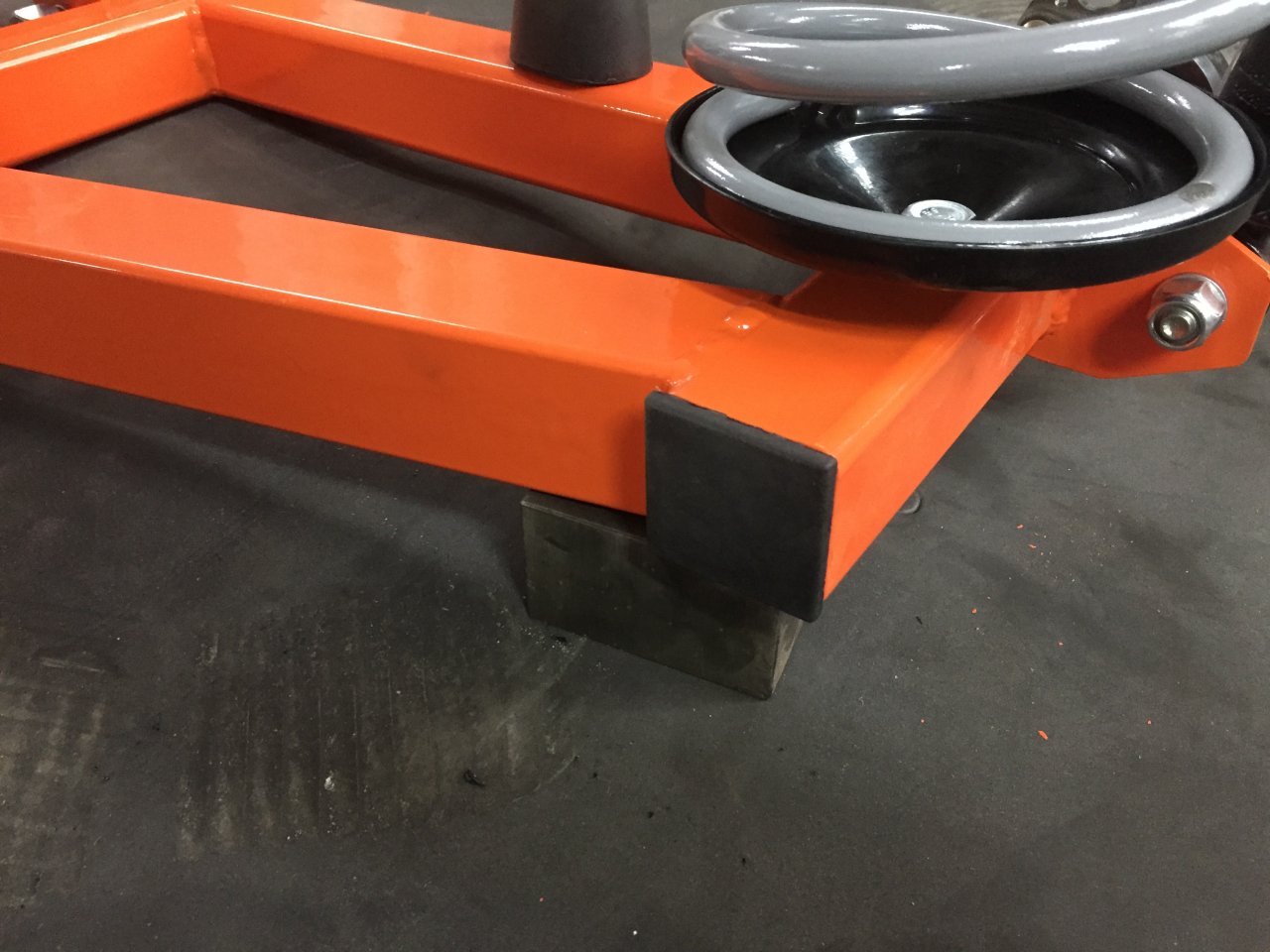

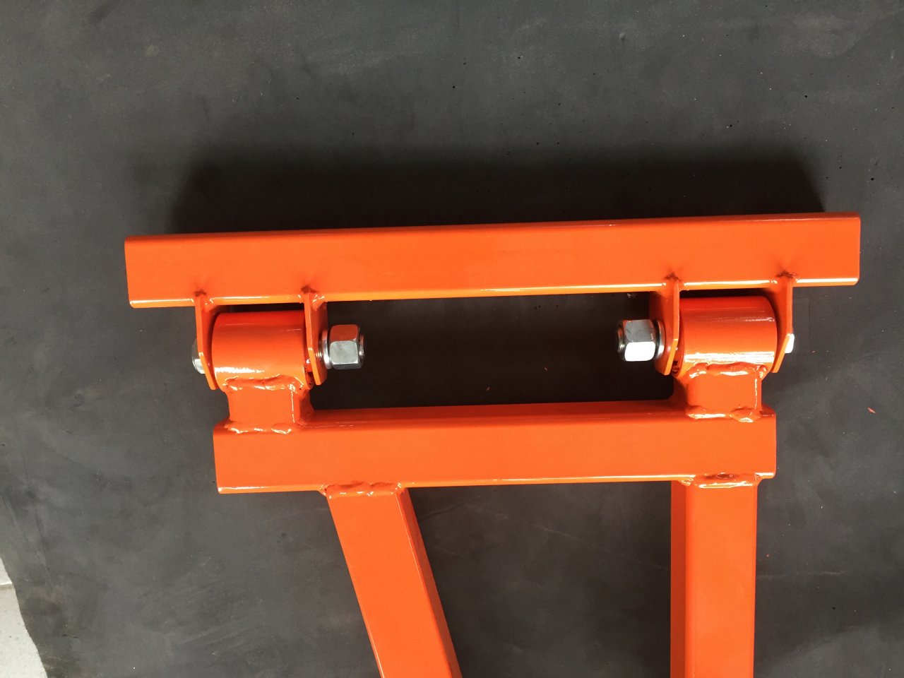

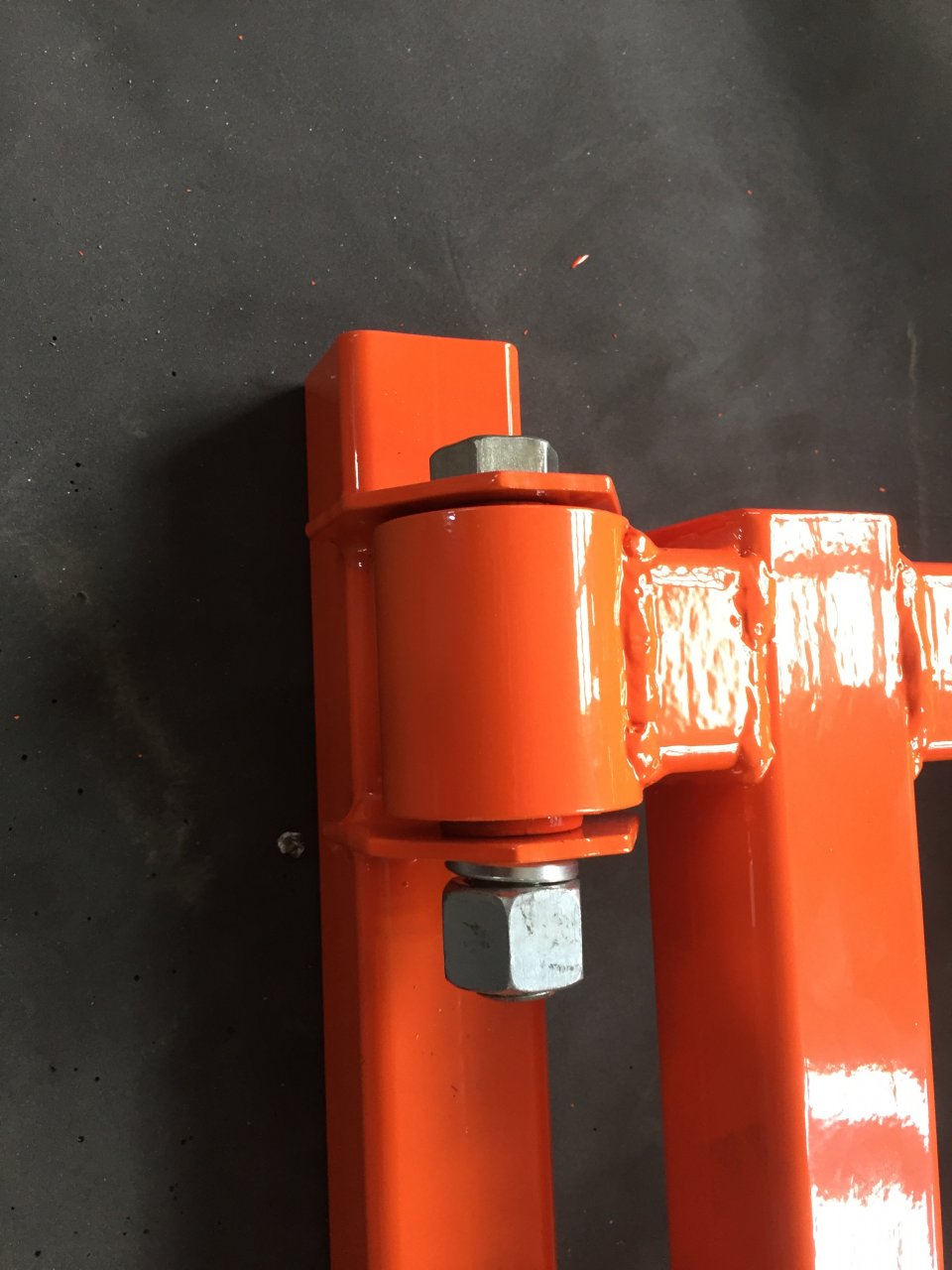

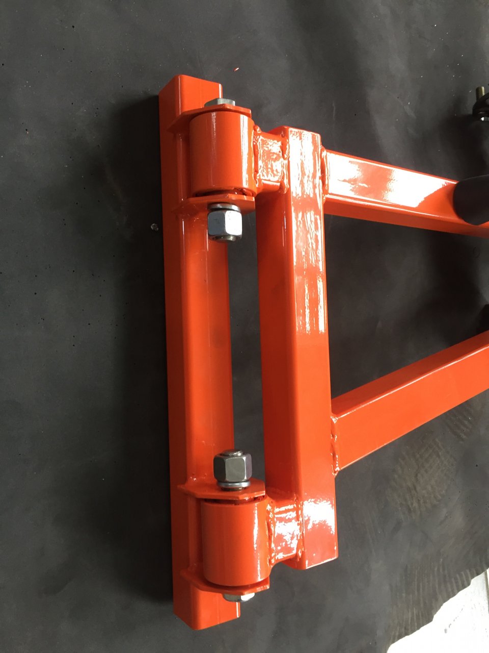

Добрый день, продолжаем разговор.
Делюсь последними новостями, последние фото:
16 493
1 265
Кикос
30.11.2015
3 007
1 068
Неман 2
Suzuki DT30RS
А собственно что изменилось? Ну кроме внешнего вида и кое-каких конструктивных изменений. Все тот же профиль для "бытовых" нужд и качество сварки хромает. А так, да, красиво!
