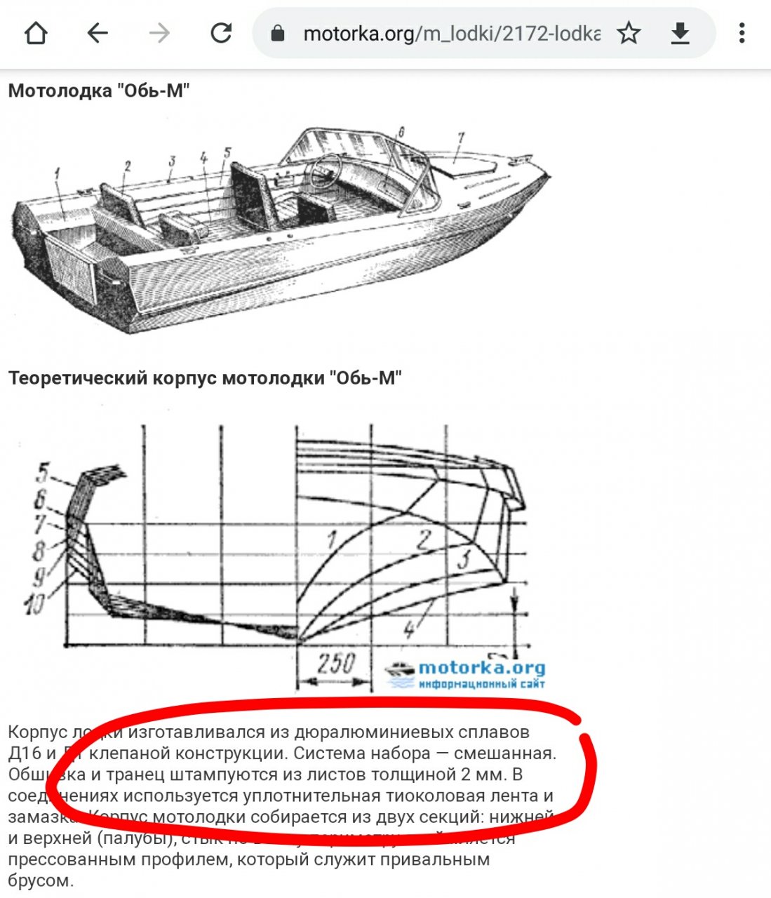

Толщина дюраля на бортах и днище по мануалу и по факту, кстати не 1,5мм, а 2мм. Бортовые же зашивки, похоже, завернуло, так как они всего 1мм толщиной.
Не для спора, истины для. Дно 2мм. борта 1,5мм.

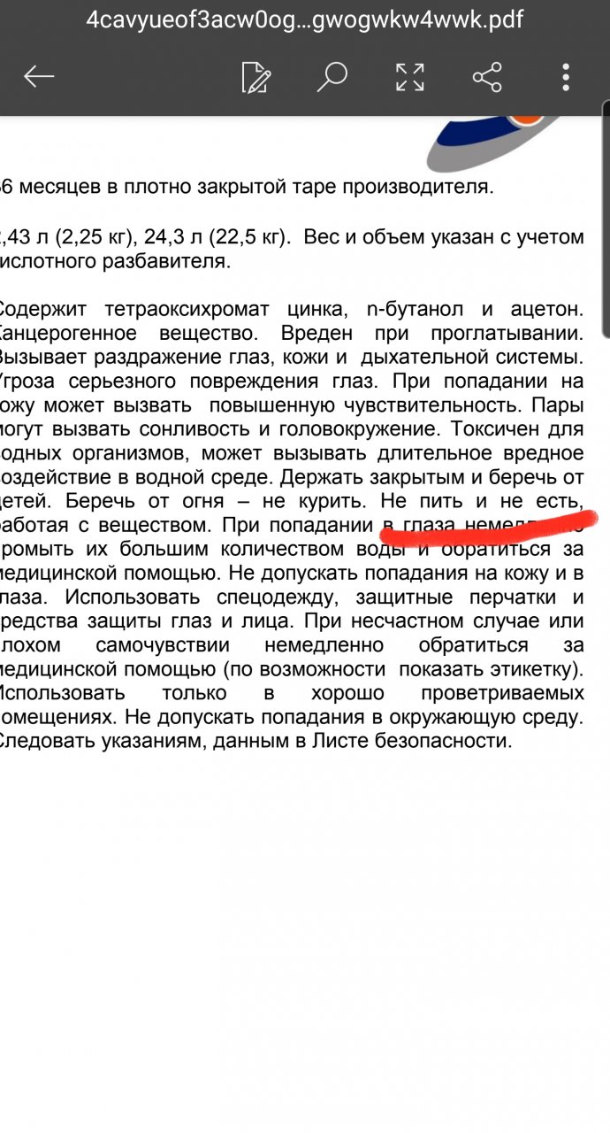

Кому интересно, читайте два положения по ремонту Ан-24, Ан-26 и Ан-30 1980 года Киевского авиаремонтного завода. Читать начинаем с Раздела 16, который в нужный момент отправит вас к разделу 2. Там будет много интересного и полезного, многое будет расставлено по полочкам, но возникнет много вопросов. В т.ч. как бавить кислотник: из соотношения 1:1, как в мануале или в другом, как посоветовали Петровичу. Для меня очевидно, что в таком, как на банке написано.

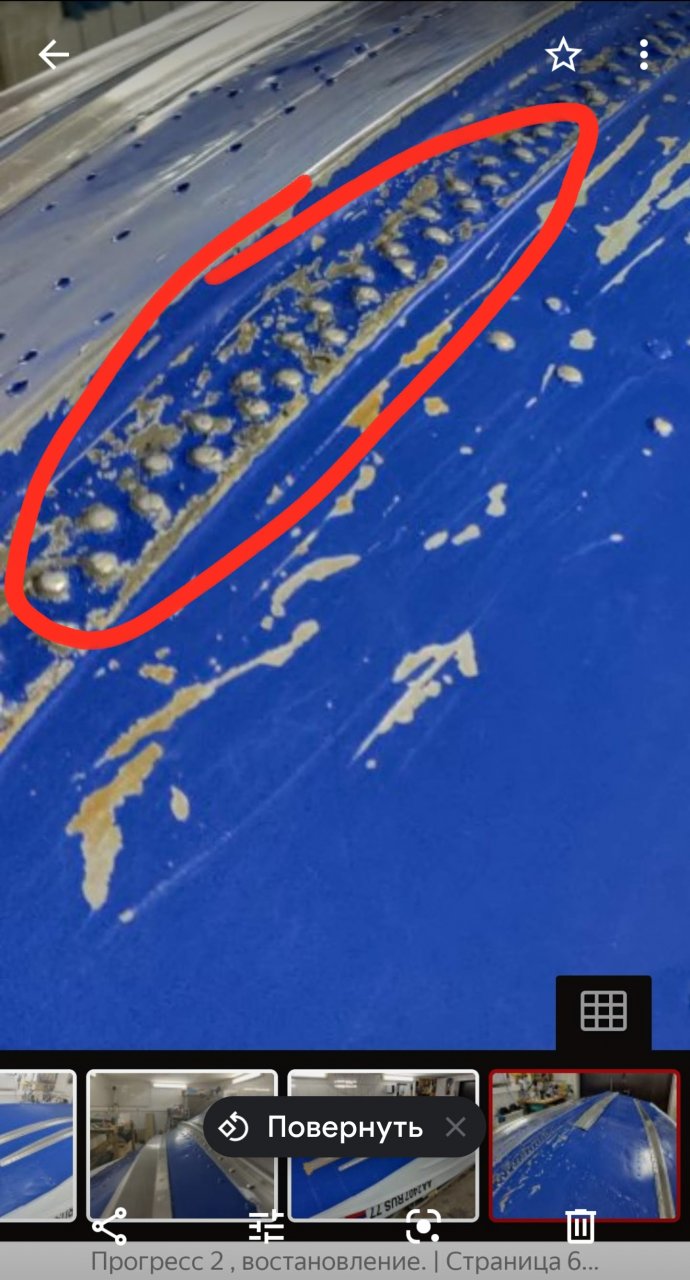

Ладно ,все супер, к тебе вопрос, как мы на фото в пособии по покраске дняпро видем ,что в царапинках какойто жолтый цвет ,подскажи это что?
9 714
6 489
Лично для тебя - кислотник остался.
9 714
6 489

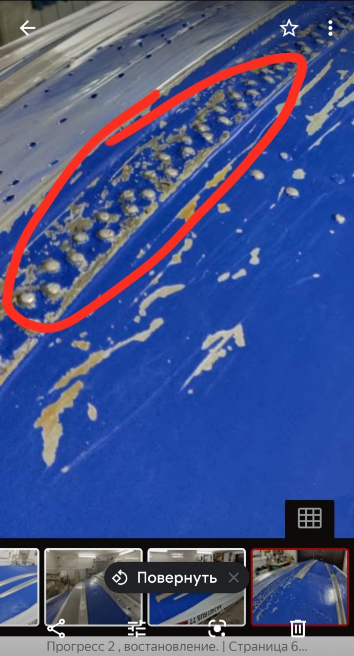

Тоесть , грунт отвалился от кислотника???
Кончено, ты что, слепой? И где-то только краска, где-то грунт, где-то и то и другое. Это очевидно! Возьми любой лист металла (например любимый тобой алюминиевый капот), окрась его чем угодно и скатись с горки с гранитным щебнем. Можешь не катиться я поелозить хорошенько.
Тебе в нос пальцем тычу уже многократно, на изъеденный коррозией киль в том самом месте, где краска ободрана. В других местах он цел, даже намека на коррозию нет! Это особенность данного корпуса: если каменистое дно он долбится именно этим местом о камни и никаким другим.
Точно такая же катрина на 15 см. вдоль киля у транца. Там такая же коррозия на киле, и жутко было покоцано днище. На днище сейчас накладка стоит, а лодку кормой в берег не швартую. Этого просто не видно ни на одном фото.

Я тебе толдычу о том , что зделал неправильно, и грунт отваливается от кислотника, по русский недержится он на твоем кислотнике, так понятней???
9 714
6 489
В том-то и дело, что толдычишь одно и тоже. А ты объясни!
1 886
Как я могу обьяснить твою работу которую ты запорол? Да и притом я с боди неработал некогда, и инфу ты неданшь , и хуйней в сякой разбовляешь грунты и прочие,
