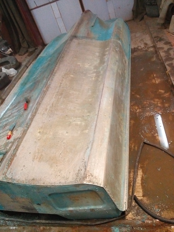

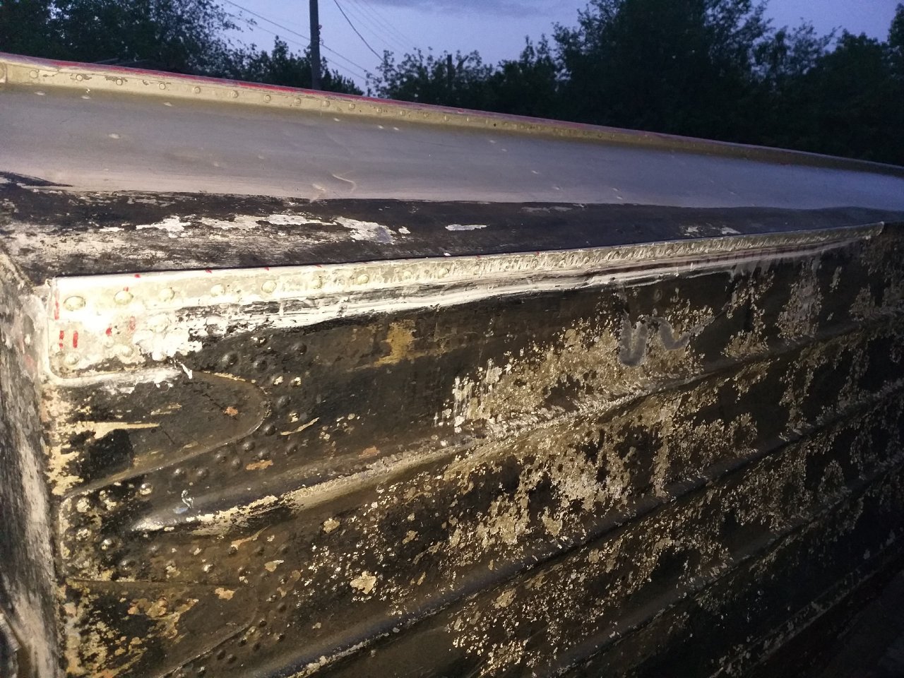

У меня нет под рукой и в радиусе 300км пескоструя, снимал смывкой.

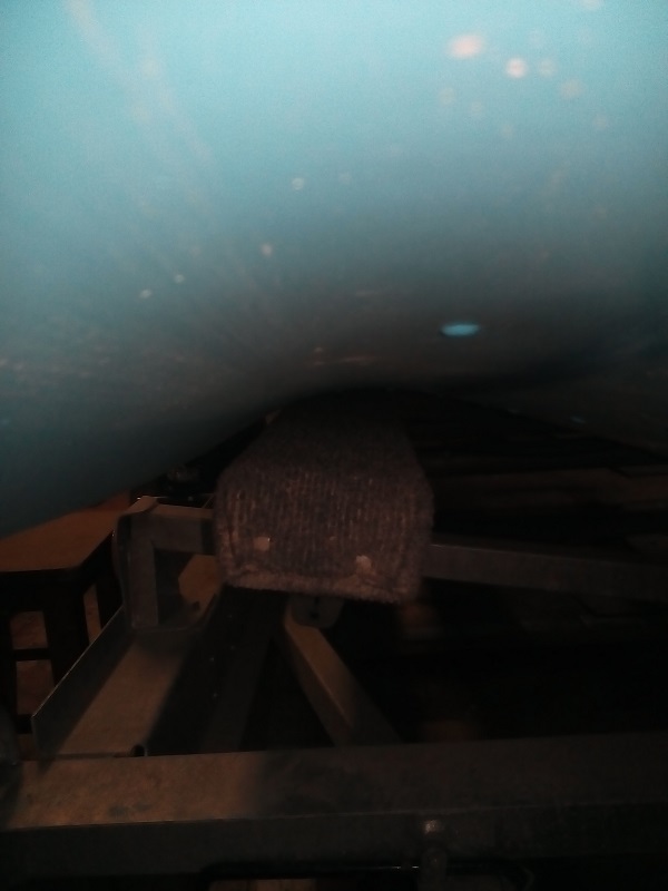

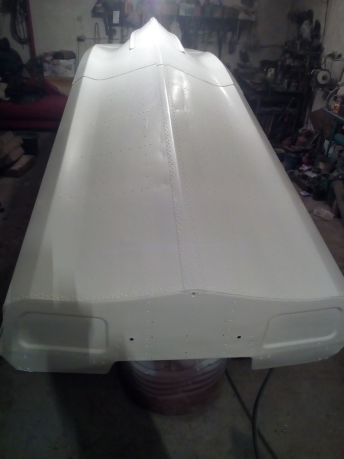

199311
Красил автомобильный моляр, сказал, что грунт ложился идеально , даже не всегда так получалось с машинами.
199312
Краска после двух лет эксплуатации как новая , да ходил мало , но тем не менее...

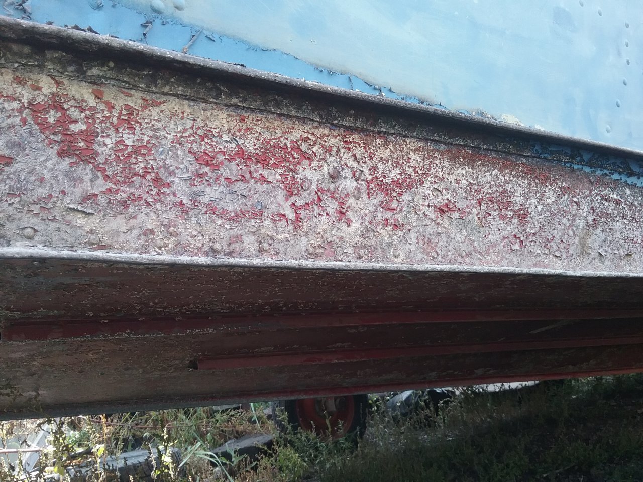

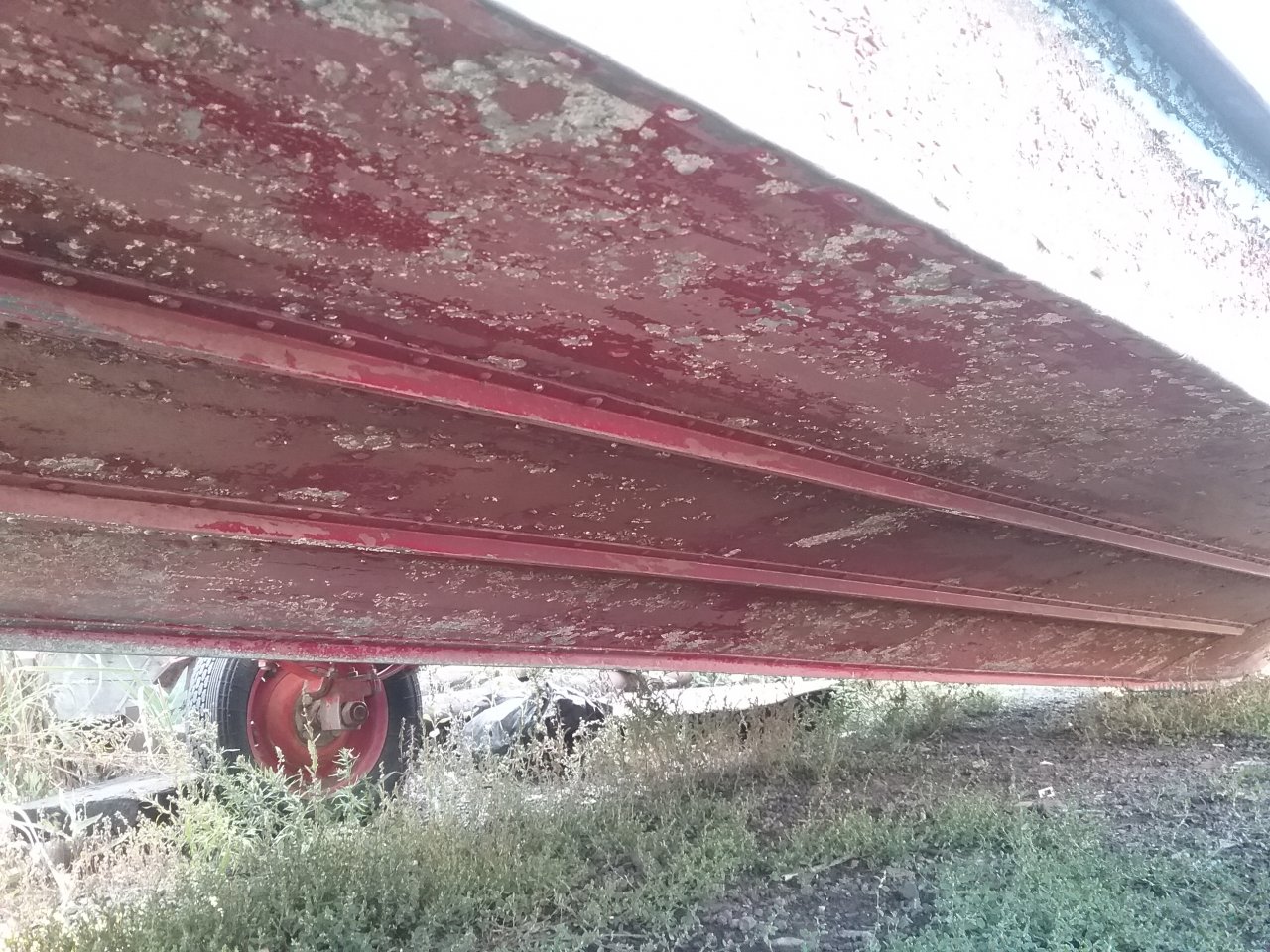

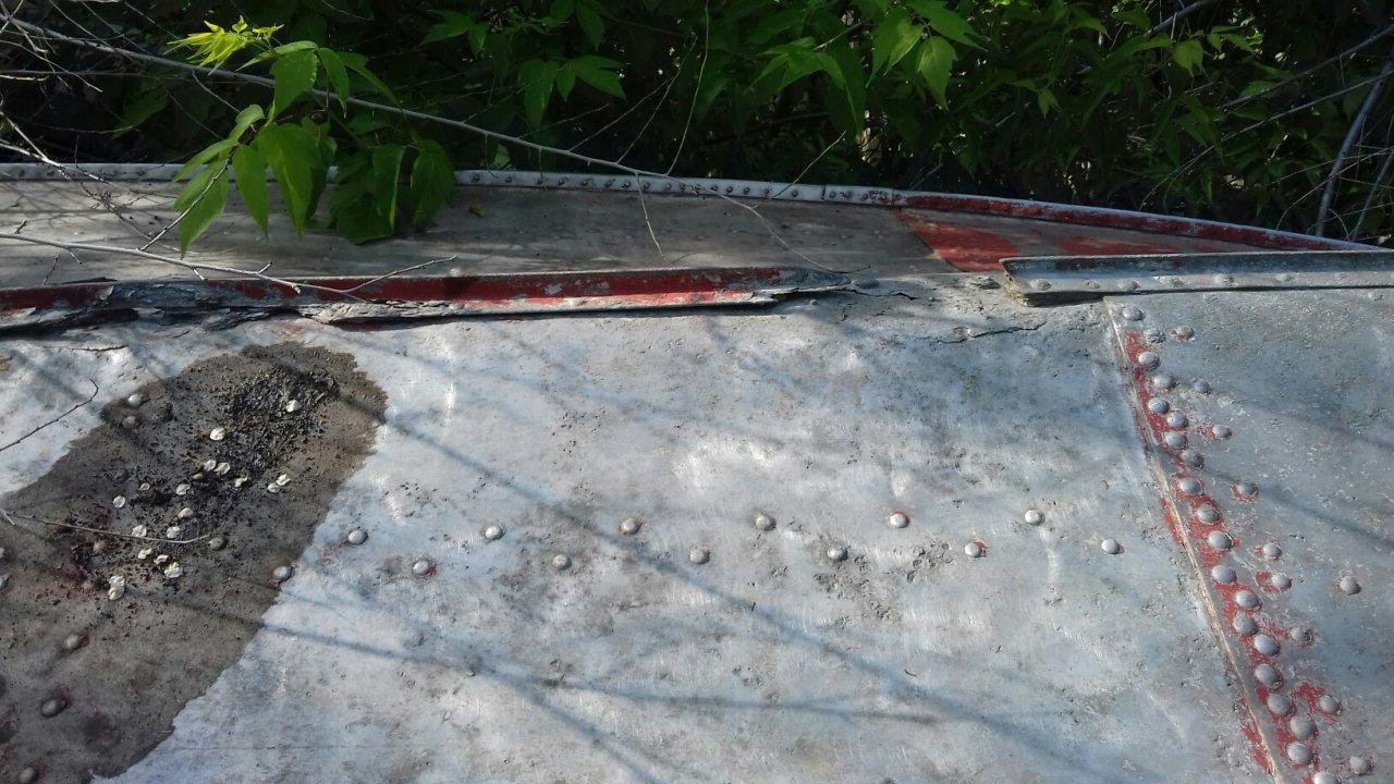

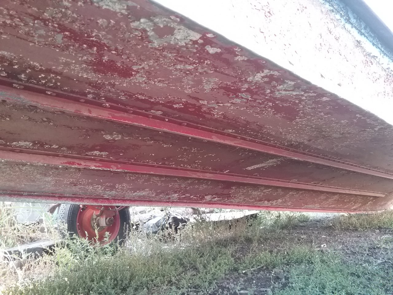

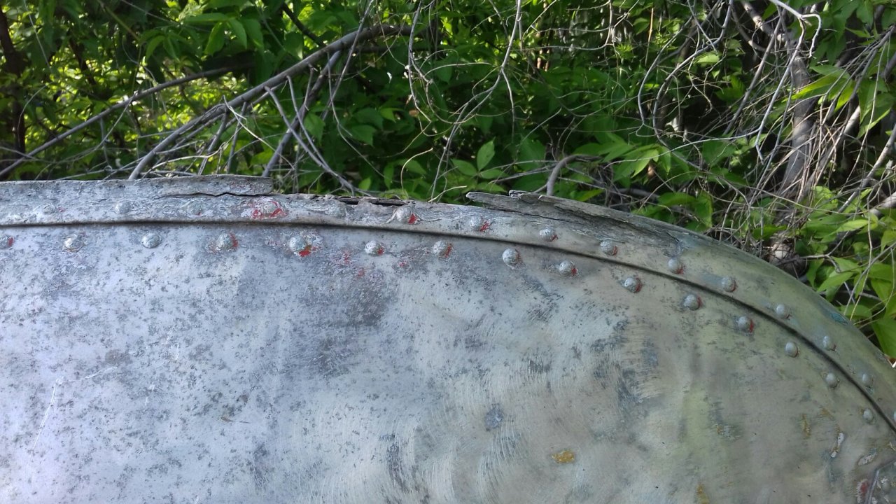

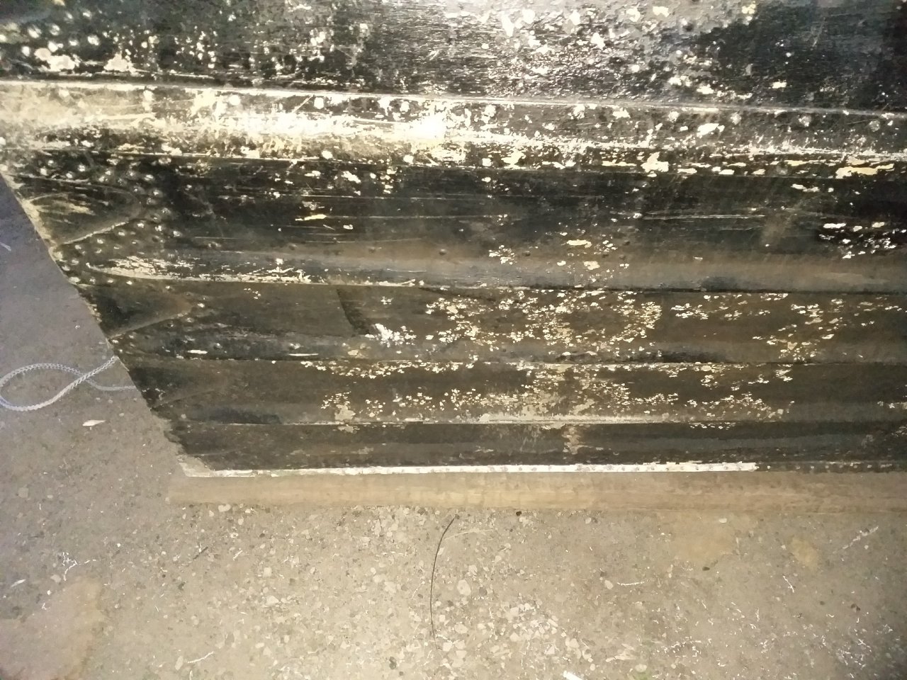

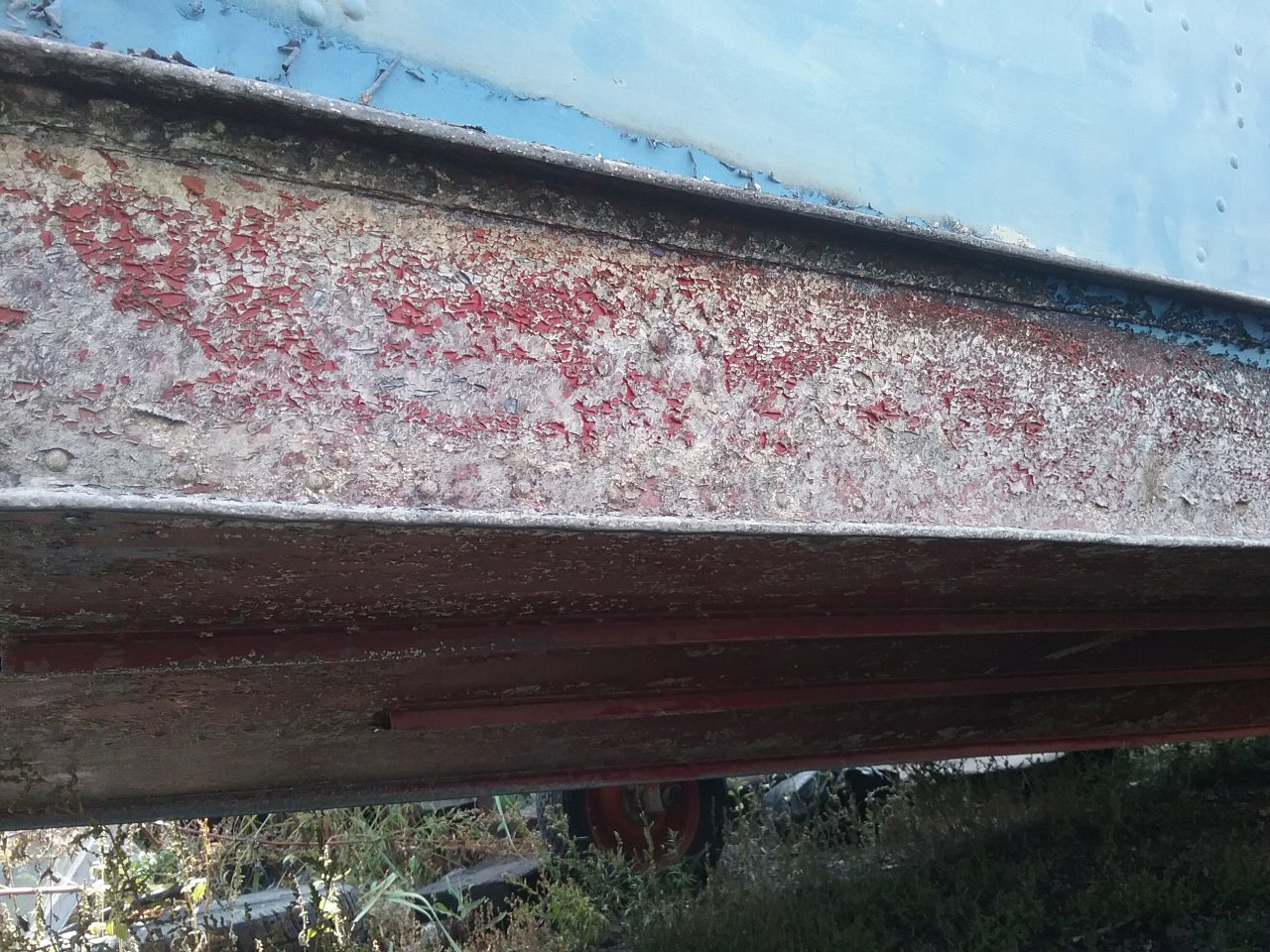

До полной трухи конечно фоток нет , да и задачи такой не ставилось , а вот днище трех лодок после железного ершика, и неправильной ,,покраске,, ..последняя похожа на пескоструй , но утверждать не буду , а анодный слой точно снят .

На фото стальные шпатели :( не есть хорошо. Не тёр болгаркой это есть хорошо.
Так когда от "смывки" краска набухнет, становится мягкой то шпателем её и убирают, так видел на видосиках у многих.
На лодку не давишь , всё "легко" сходит.
Конечно если лето и под рукой есть мощная автомойка то ещё лучше.
Я делал зимой в гараже.
