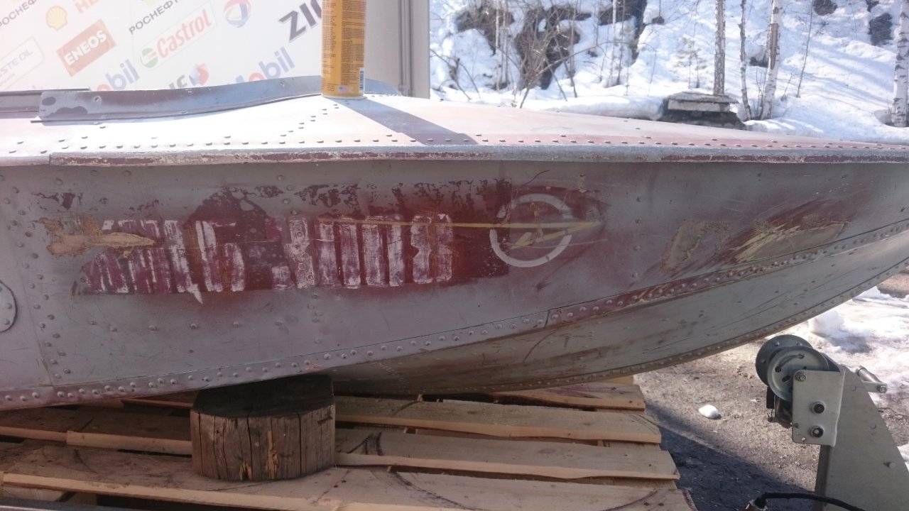

Вот такая лодка была

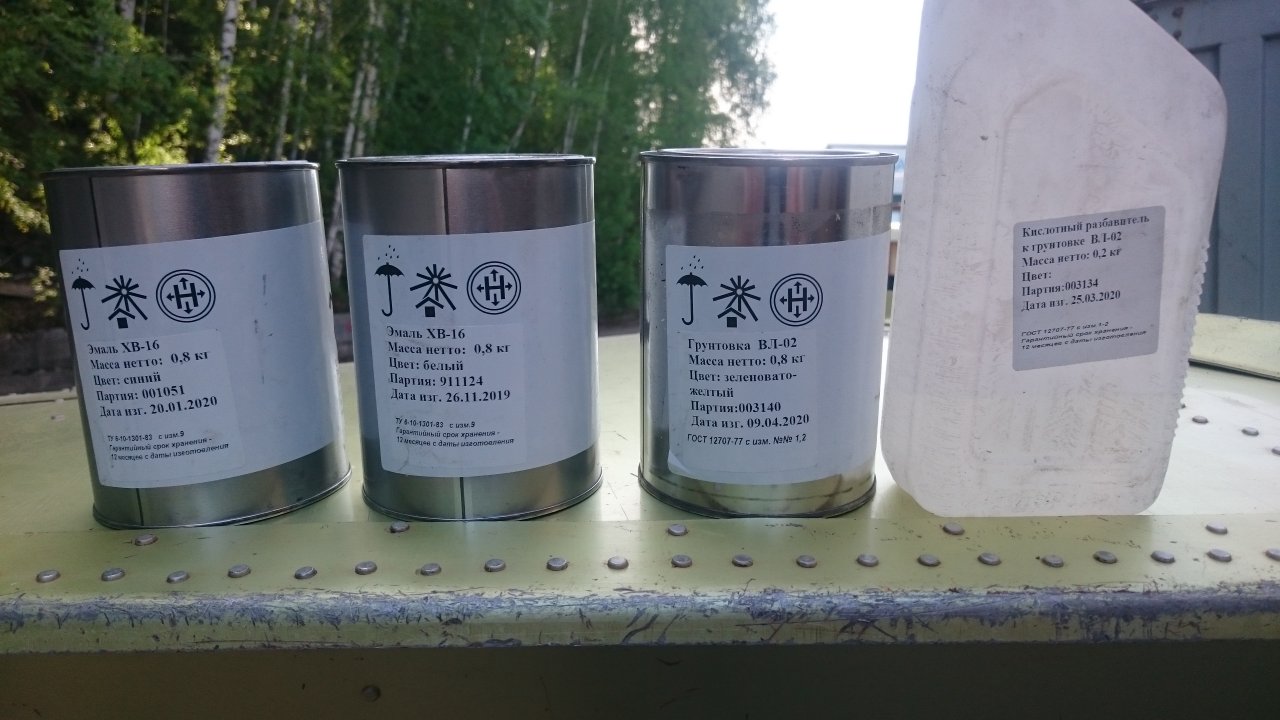

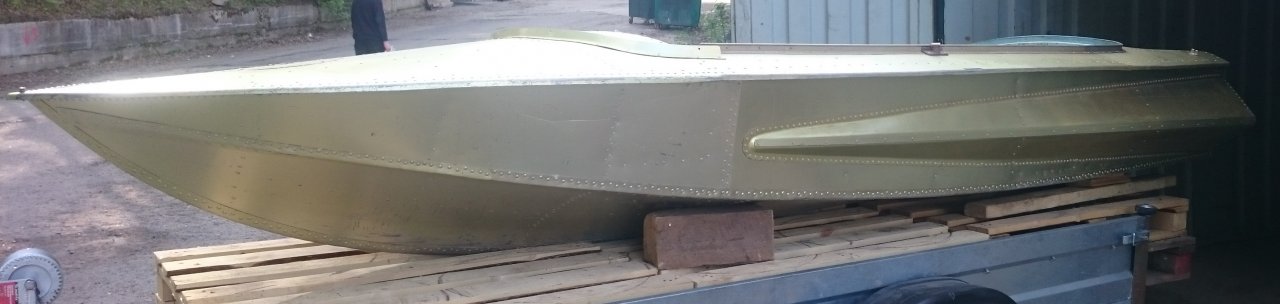

Вот так отмыл. Есть мелкие коцки, лодке 50 лет от роду, заводское покрытие целое. Материалы для грунтовки и покраски на фото.

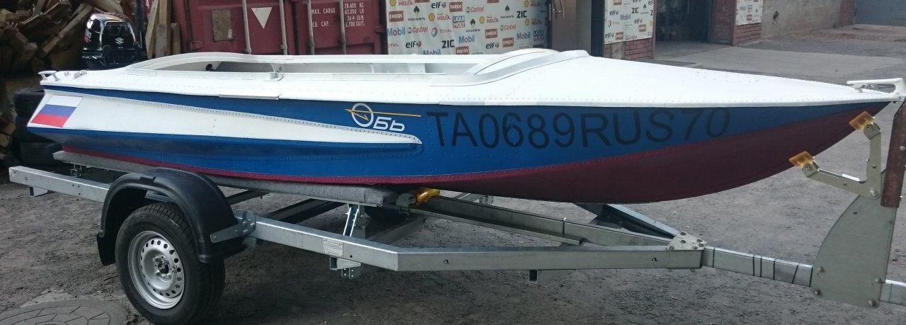

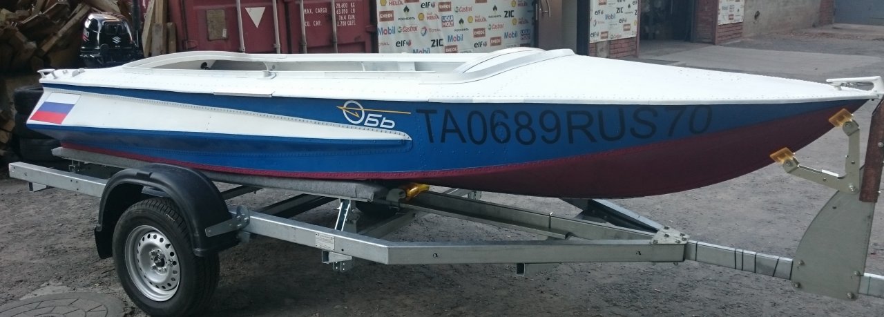

Вот так стало. После меня ещё 50 лет проживёт, если не попадёт в руки ленивым и безграмотным.
