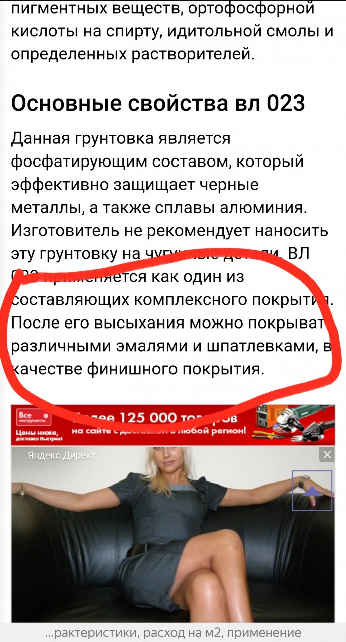

Изолятор между кислотником и грунтом? Или где?
После кислотника полюбому грунт ,это первый изолятр, потом на размотованый грунт надо то что непропускает воду, например эпоксидный грунт, потом уже пох
9 792
6 608
Я был уверен в таком ответе. В анотации ко многим эпоксидным грунтам написано - по кислотнику низя.
1 881
Хотябы озвучь цвет, и как хочешь чем красить, куча красок на эпоксидной основе должно быть, но вот гаммы , капут , так уж и быть, моя хотела покрасить V.A.P. мипа цветом, но чтото 200€ или150€за литр базы жутко дорого, но красиво
1 881
Да ну, правдо что ли, а я вот опыты ставил , на кислату грунт эпоксидный покрыл, и на кислату шпаклю, но результаты тебе нескажу, всеравно это тебе ненадо, так что ни ни эпоксид на кислату, хотя читал что вл-02 на что по эпоксидное можно, конечно могу и ошибится

С точным цветом пока неопределенка. Низ темно-серый, почти графит. Верх возможно 5015. Или светло-серый.
Красить пуликом, мало-мальский опыт есть. Или речь про производителя?

И есче раз повтарю для тебя, технология типо смывки неуберет уже имеющую корозию, которую просто глазом неувидешь, и в итоге её закрасишь, а вот это и есть халтура, а песочек её выбьет,мы говарим о лодках б/у , коцаных
Полностью согласен смывка на убирает коррозию , с коррозией надо боротся другими методами , но смывка не разрушает анодный слой и тем более под ним плакирующий, а песок вместе с краской сдерет все ,абразив есть абразив . Я себе на любимой Казанке 2М смывал смывкой , потом химией убирал коррозию , далее кистью несколько дней наносил хим оксидирование на проблемные места, потом после промывки и просушки грунт ЭП 0215 и краска ЭП 140 на днище, верх и борта грунт тоже ЭП 0215 , далее грунт и сама краска сикинс , красил в середине нулевых , потом в судовом посмотрю год ,весной сфоткую состояние , правда последние лет 6-7 не спускал ее на воду .

Опыты он ставил :lol::lol::lol:. Химик, однако. Производитель пишет одно, а великий Андрюха всех обхитрил...
Почитай! Тут человек все разжевал, ибо учился. Химия, она рулит.

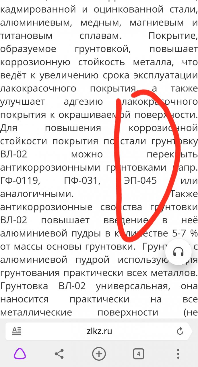

Я удивляюсь: вы ищете решение, но почему ни один не задает Яндексу тупой вопрос - почему нельзя ложить эпоксидный грунт на кислотник. Сначала он предлагает видео, но пытливый читатель будет искать статьи. Из них все и вытекает.

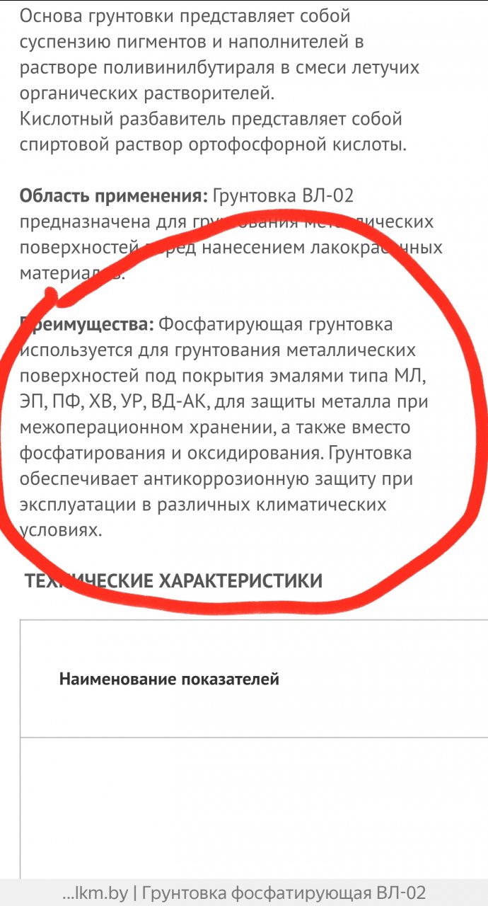

Видемо ты читать неумеешь , я работа только с наволом, на него нельзя ложить эпоксидник, про вл - 02 я задаю вопросы, и спрашиваю и нашол , что на него ложат эп-045 , ты здуйся лучше

Это вот для Бориса, который раз в сврей жизни использовал боди кислотник
Нарушать инструкцию неимею право :dedok

Есче раз говарю, вл-02 , надо отзывы :dedok

Технолог и мне прописал на АМГ 5 первым ВЛ-02, спецификацию выкладывал в теме по своей САРЕПТЕ ... жду тепла.

Это супер, вот дальше на него что можно,?? Можно ли эп грунт?? Пишут всякое, и вл грунт есть есче какойто

Вот есче нашол, скоро буду предлогать скинутся на бочку 25 л , разлить и каждому послать, если проблема купить в мелкой фосовке :drinks::oops:

см. на рус. яз. https://www.rilak.lv/uploads/2013/02/4cavyueof3acw0ogws0cog884sowg8cggccss0ogwogwkw4wwk.pdf
ВЛ - 02
ХАРАКТЕРИСТИКА:
Быстросохнущий двухкомпонентный грунт состоящий из основы грунта и кислотного разбавителя. Осуществляет одновременно фосфатирование стальной поверхности и грунтование, обеспечивая, таким образом, исключительно высокую адгезию к окрашиваемой поверхности и защиту от коррозии.
ОБЛАСТЬ ПРИМЕНЕНИЯ:
Предназначется для грунтования изделий из стали и цветных металлов перед нанесением эмалей различных типов (в т.ч. алкидных, эпоксидных, виниловых, полиуретановых и др.). Рекомендуется также использование в качестве межслойного покрытия при окраске ранее окрашенных поверхностей с целью улучшения межслойной адгезии.
ПРИМЕНЕНИЕ:
Перед применением основу грунта тщательно размешивают, вводят кислотный разбавитель в следующих соотношениях:
А) при окраске стальных поверхностей – к 4 весовым частям основы грунта прибавляют 1 весовую часть кислотного разбавителя;
Б) при окраске оцинкованных поверхностей или других цветных металлов и их сплавов (например, алюминия) – к 8 весовым частям основы грунта прибавляют 1 весовую часть кислотного разбавителя.
После перемешивания компонентов грунт выдерживается 30 минут, разбавляется до рабочей вязкости растворителем RFG. Допускается использование растворителей 646 или 648. После введения кислотного разбавителя грунт должен быть использован в течении 6 - 8 часов.
Наносится на чистые и сухие поверхности тонким слоем пульверизатором или кистью. Толщина слоя после высыхания должна быть 8 - 10 микрон.
Время выдержки перед нанесением эмалей - не менее 1 часа, но не более 2-х недель.
РАСХОД:
12 - 15 м2/л (65 - 80 г/м2 ) на один слой с толщиной сухой пленки 8 10 мкм.
РАСТВОРИТЕЛЬ:
RFG, 646, 648. Эти же растворители используются для мытья рабочих инструментов ....
